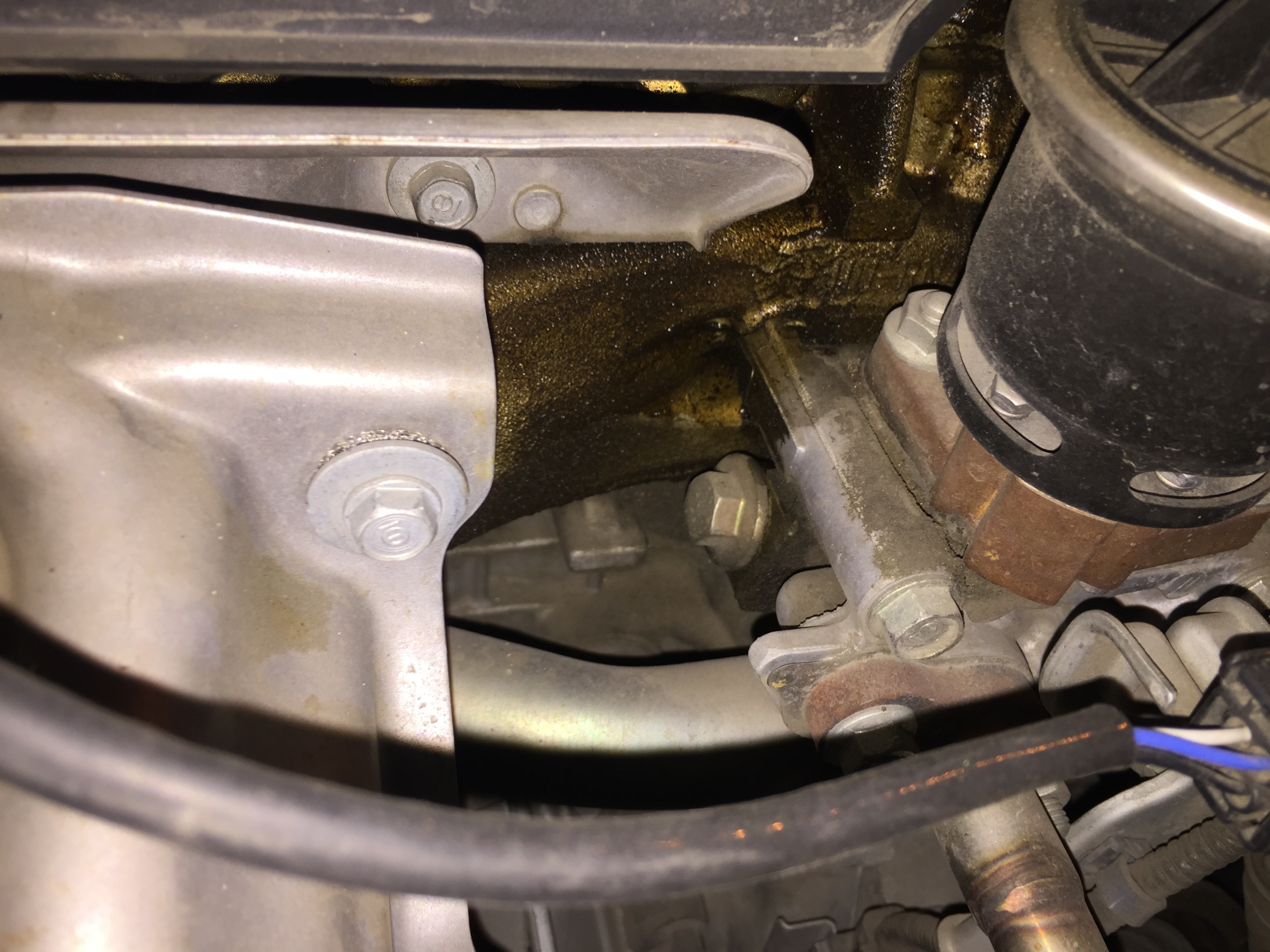

Arkadaşlar merhaba aracımının aküsünden takviye yapmak için kaputu açtım bayadır açmıyordum böyle bir yağlanma gördüm blok yağ içinde bunun sebebi ne olabilir ? Her hangi bir yağ uyarısı vs yoktu aracımda. Daha önce yaşadınızmı böyle bir durum ? Birde istanbul için type s ten anlayan bir usta aramaktayım tecrübelerinize karşılık yönlendirebileceğiniz bir usta var mıdır ?
8 yıl
Dostum fotoğraf tam olarak aracın neresini gösteriyor? Fotoğraftan çok net anlaşılmıyor. Ama motoryağı olma ihtimali çok yüksek. Motora koyulan yağın miktarına göre araçlar bir litre yağ kaybetmesine rağmen düşük yağ uyarısı vermez. Yağın gelme noktasını ve nerde daha yoğun olduğunu anlamaya çalışın.

aracın motor bölümü blok kısmı komple yağ, yere damlatma vs yapmıyor fakat hiç bir ustaya elletmedim çok işini bilmeyen usta var

Resme göre egr valfinin üst tarafından motor sübap kapak contasından kaçırıyor gibi...Araca fazla yağ konulmuş olabilir..Araca sübap ayarı yaptırdıysanız süpab ayarı sonrası kapak montajında vidalar tam ve eşit tork uygulanarak sıkılmamış olabilir..Yağ kapağın her tarafından mı yoksa sadece belli bir bölgesinden mi geliyor bakmak lazım. Motor yağı seviyesi eksildiğinde bizim araçlarda genel bilgi ekranında motor yağ seviyesi eksik uyarısını verir.
8 yıl
Teşekkürler bilgi için sanırım tam olarak bu, ben honda yazısı olan plastik parçayı kaldırdığımda tüm blok aynı şekilde yağ içinde kalmıştı tek biyerden gelmiyor komple dolamış yağ sanırım sizin dediğiniz sorun var, cuamrtesi günü ikiler hondaya götüreceğim aracımda bir çok sorun var hepsini tek tek buraya bildirip maaliyetlerini hepberaber göreceğiz :)

Bende de benzer sorun vardı.supap kapak contası ile sorun çözüldü.ikilerde geçen ay 80tl idi,orijinal.
