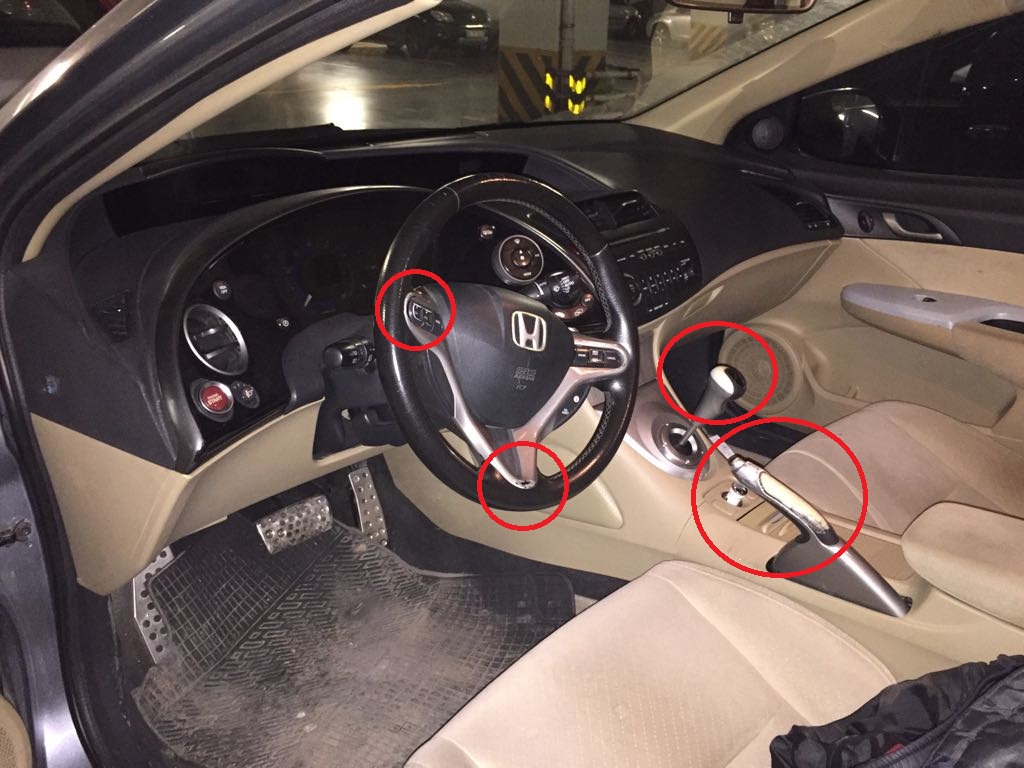

Arkadaşlar aracımın işaretlediğim yerleri çok soyuldu, sizdede böyle birşey oldumu acaba. Bunları nerede kaplatabilirim çok çirkin görünmeye başladılar :(

8 yıl
Orijinalden alıntı: berkokul92
Araç kaç model? El freni için aşağıdaki linkten güncelleme sorgulaması yapın. Çoğumuz bu kampanya sayesinde el frenini sıfırladık.
https://honda.com.tr/urun-guncelleme-kampanyasi

8 yıl
ankaradaysan soft kaplama var orjinal haline geri çevirir işçilikleri kalitelidir. istanbul kartalada yakında şube açacaklarmış
