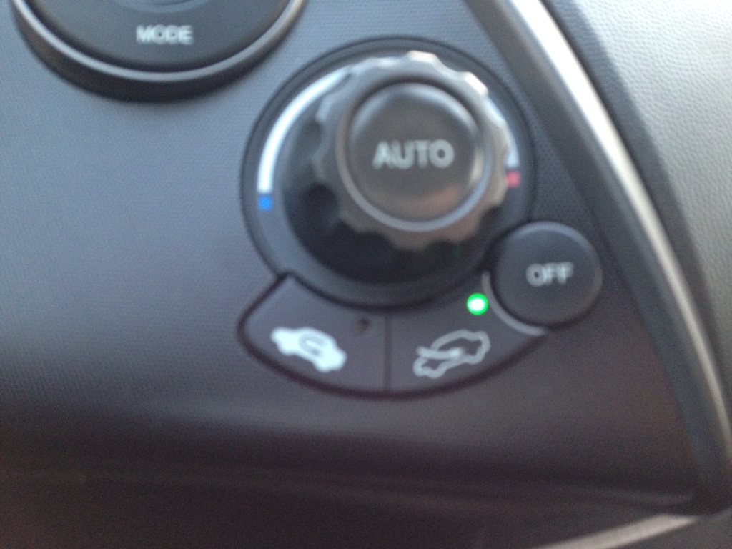

Ama asıl sormak istediğim şey başka. Klimanın havayı içeride devridaim etmesini sağlayan tuşa basılmıyor. İlk defa karşılaşıyorum bu sorun ile. Basılmıyor tuşa. Neden olabilir? Hiç karşılaştınız mı? Nasıl çözülür?
Teşekkürler..
