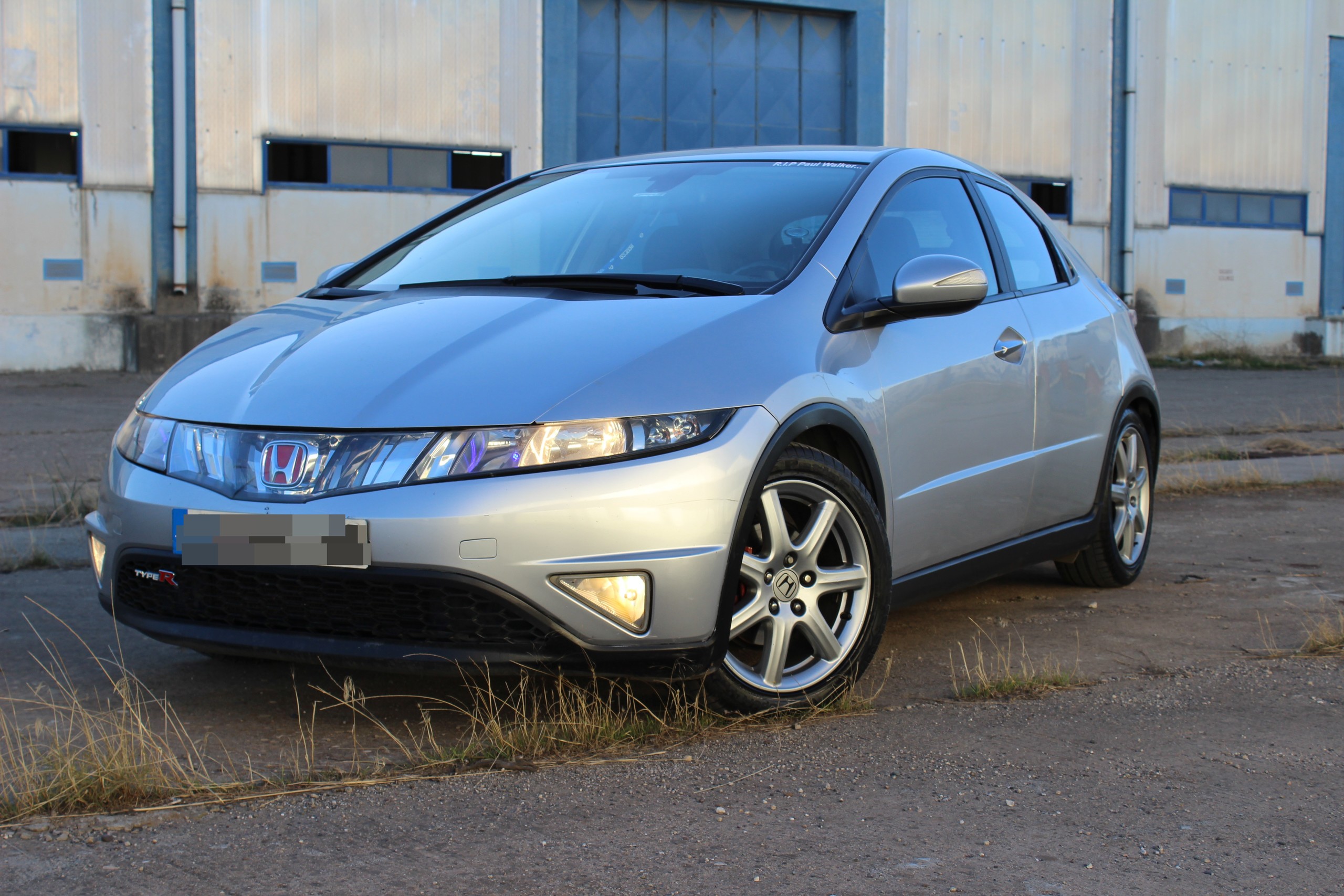

herkese merhaba, forumda yeniyim.. konuyu yeni fark ettim yaklaşık 6 aylık 2006 model 1.8 honda civic hb sport sahibiyim.bknz yukarıda fotoğrafı mevcut.
kafama takılan bir kaç soruya yanıt bulabilirsem sevinirim..
1) aracım 144 binde ve şimdiye kadar herhangi bir şanzıman, şanzıman yağı değişimi geçirmedi. şimdiye kadar toplasan 4 kere tırtıklı daire içinde yanan ünlem işareti lambası gördüm onun dışında hiç bir sorunum olmadı. acaba bu aşamada yapmam gereken bir bakım? değiştirmem gereken birşey var mı? yok ise ne zaman veya hangi durumdan sonra değiştirilmesi uygun olur? servisler sadece kontrol için ücret alır mı?
2) aracımın sileceklerini internetten buldum. fakat bir türlü nasıl sökeceğimi çözemedim. mevcut konu 235 sayfa olunca aramasıda bi hayli zor oluyor.
bilen biri anlayacağım şekilde anlatırsa uygun olur :)) bu gerçekten benim için çok önemli..
3) aracımda maalesef mutlplayer vb. yok. bende fm transmitter aldım fakat boş kanala kurmama rağmen radyoda o frekansı tutturamadım. scan modunda dahi göremiyor. başka araçlarda deneyince görüyor. sizce sebebi nedir? eğer aranızda transmitter kullanan var ise nasıl kullanıyor?
4) aracıma eski sahibi 100 binde lpg taktırmış.. lpg için ekstra bi bakım vs kontrol var mı?
5) araca uygun body kit tarzında sadece marşpiyel nereden temin edebilirim?
6) vites kolum çok yıpranmış, bunu kolayca temin edip kendim değiştirme imkanım var mı?
sorularımı yanıtladığınız için şimdiden teşekkür ederim :))

1.O dediğiniz çark çok trafikte kaldıysanız,kavrama ısındıysa,baskı-balata son günlerini yaşıyorsa yanabilir.Kilometrenin 144bin olduğunu dikkate alırsak kavramanın değişmesi gerekebilir.Yetkili servis veya Honda özel servisinde yapılan bi ölçümle değişime gerek olup olmadığını öğrenirsiniz.Şanzıman yağı da en geç 120binde değiştirilmeli diye biliyorum kitapçığa göre.
2.Sileceğin üst kısmında koruyucu bir plastik olmalı onu kırmadan sağ ve sol tarafından esneterek çıkarın.Altta silecek bi kanca yardımıyla ana govdeye bağlı duruyor.Tek elinizle ana gövdeyi tutun diğer elinizle eklenti noktasına baskı uygulayarak sileceği çıkarın.Benim sileceklerde durum böyleydi.
4.Lpgnin markası neyse yaşadığınız şehirde bayisini bulup yıllık/10000km bakım yaptıracaksınız.Bakımda lpg filtresi değişir,ayarlar kontrol edilir bir de sızdırmazlık kontrolü yapılır.Brc ve türevi markalarda bu işlemler için en fazla 50 tl verirsiniz.

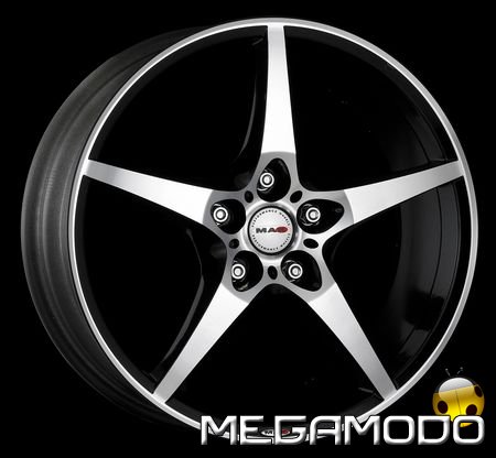

Merhaba resimde ki jantların markasını bilen var mıhttps://mini.donanimhaber.com/images/upfiles/1545163/2b7ba412-e222-4530-a663-2dfcd681ac64.png
< Bu mesaj bu kişi tarafından değiştirildi bursamet -- 28 Mart 2016; 15:53:45 >

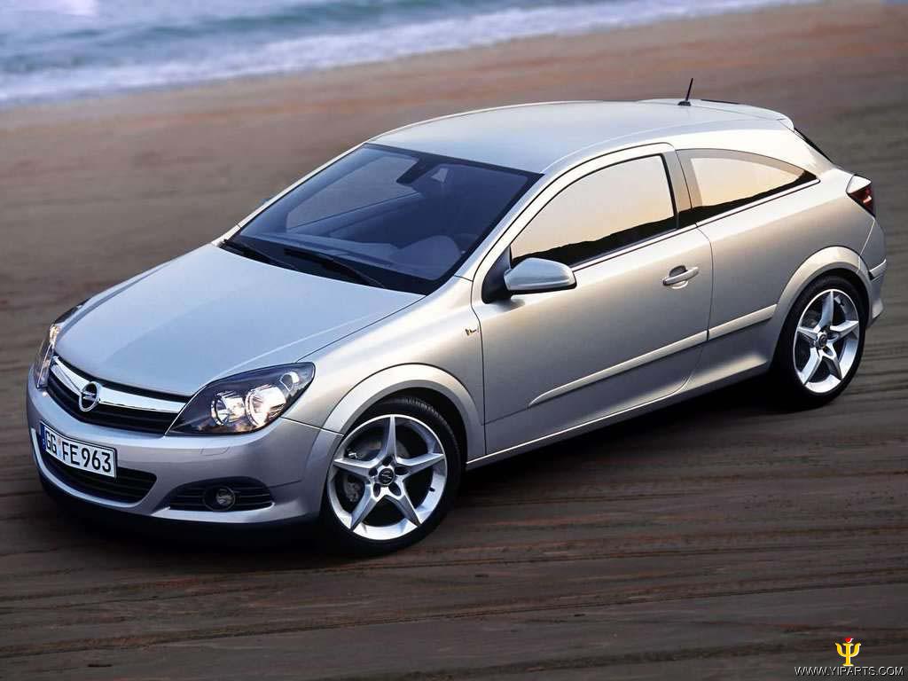

Üstad aradığın jant bu (Opel-Astra-GTC-H modelinde varmış) ama modelini bulamadım ona benzeyen mak-matrix5 adında bi jant var fotolarını ekliyorum umarım bulursunuz.
Bu mesaja eklenen görseller:
Bu mesajda bahsedilenler: @bursamet

Orijinalden alıntı: gomez086
Aynen dostum çok teşekkür ederim jant oymuş boyanmış benim gönderdiğim resimde ama bulamadım satan yok galiba opelin kendi üretimi çıkma bulursam bulurum oda boya felan derken sıfır jant fiyatına denk gelir ben yine sıfır bi jant bakayım senin tavsiye ettiğin jant da çok hoş ancak rengini ben füme olarak istiyom siyah çok boğuyor
