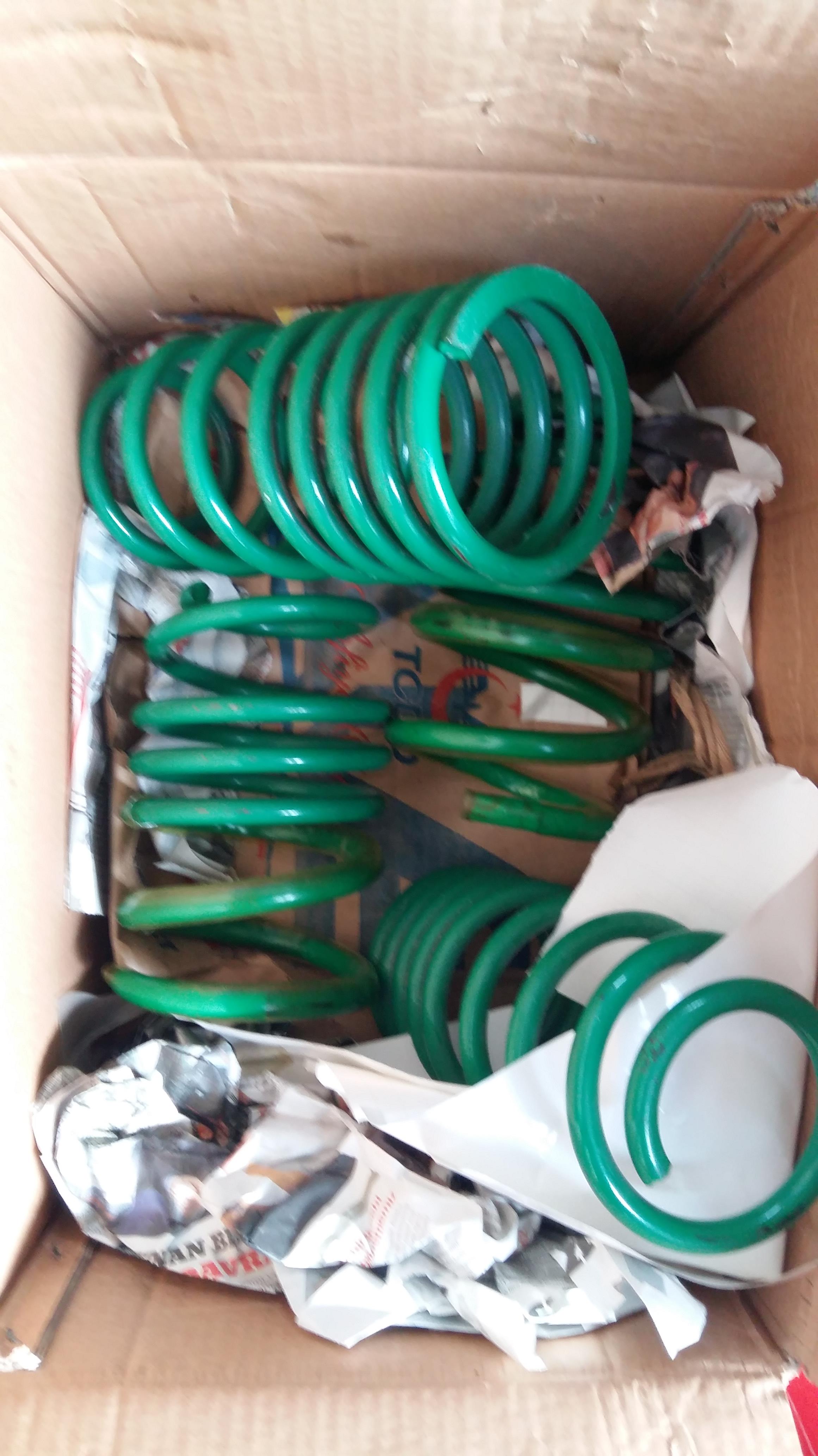

Merhaba Satilik eirbach pro kit yay 3 gun takili kalmistir sifirdan farksizdir.2.5,3 cm...0532 432 12 46

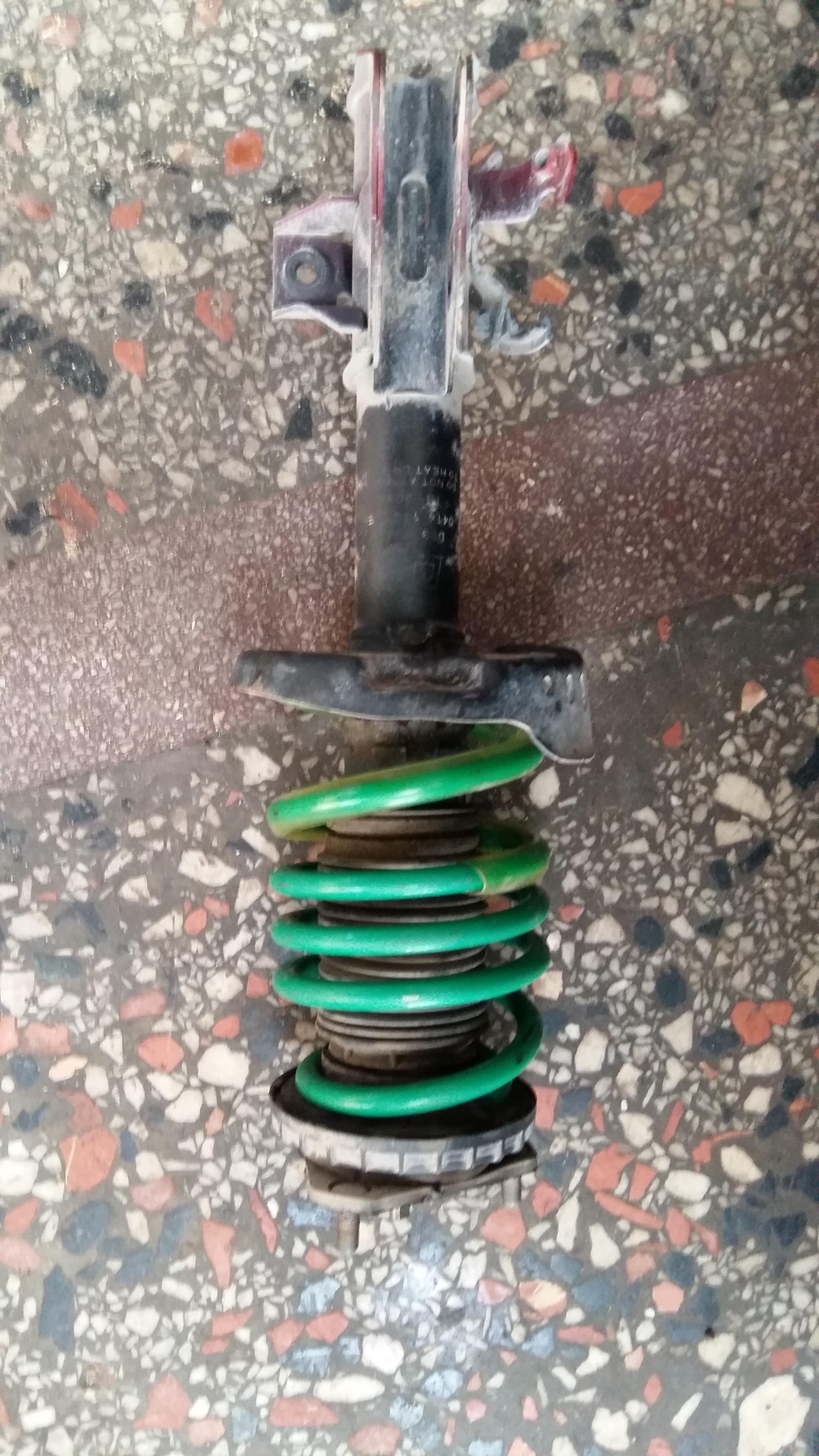

yayları merak edenlere şunu söylemeliyim çok güzel bastı fakat sekme zıplama fazla. onuda sineye çekiyorum artık.
5cm'lik yaylar sert oldukları için zıplama kaçınılmaz. Kısa sürede amortisörü de patlatır.
