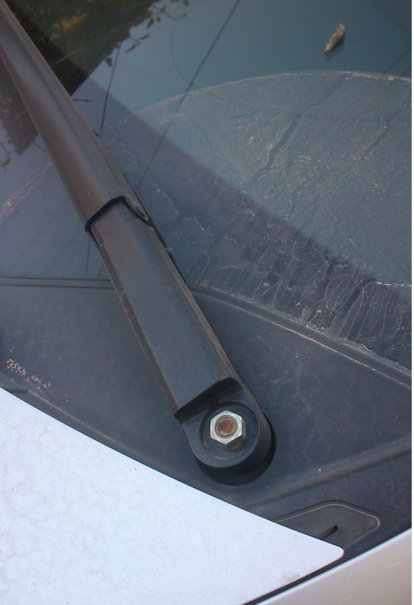

Arkadaşlar bu parçayı netten bulabileceğim bir yer var mıdır? illa çıkmacılara mı bakmam lazım küçük bir şehirdeyim burada kesinlikle bulamam da.
Satış hacmi çok düşük bir parça olduğu için yurtiçinde internetten bulabileceğinizi pek sanmıyorum. Gördüğüm kadarıyla sol taraftaki kapak , kodu: 76601SMGG01 . Yetkili serviste 11 lira olarak görünüyor(yurtdışı fiyatından(5,91€) uygun olması da ilginç). Yakın bir servisten kargolamasını isteyebilirsiniz. Olmadı yazın buraya bi şekilde temin etmenize yardımcı oluruz.

Aynısı bende de yok
10 yıl
Dostum bu konuda bilgim yok açıkçası kullanmayı da düşünmüyorum ama ihtiyacı olan arkadaşlara yararlı olabilir diye paylaşmak istedim. Linklerden iletişime geçersen bilgi alabilirsin.

10 yıl
Dostum servislerde olduğunu sanmıyordum, servislerde varsa sıkıntı değil bunu öğrendiğim çok iyi oldu eyvallah.
