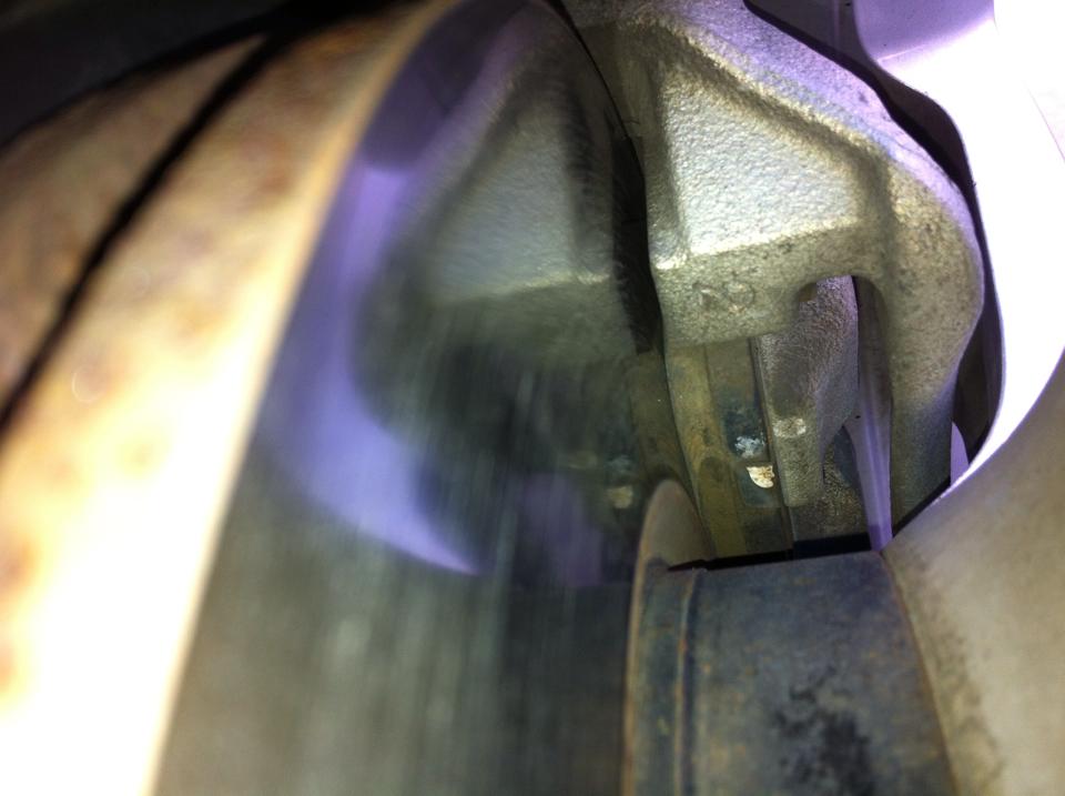

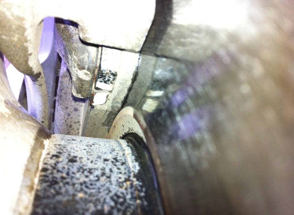

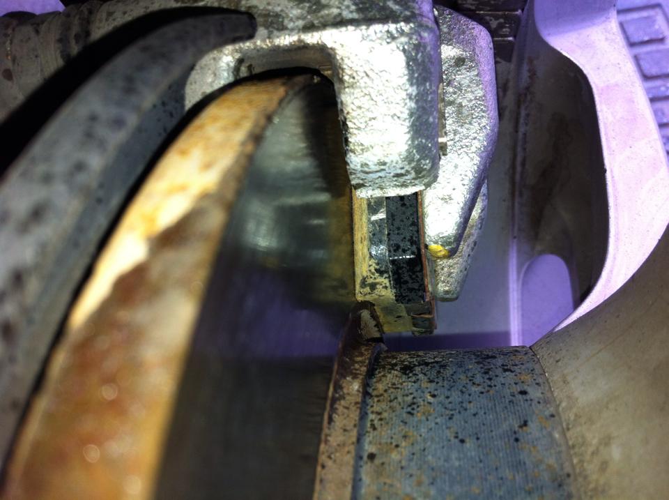

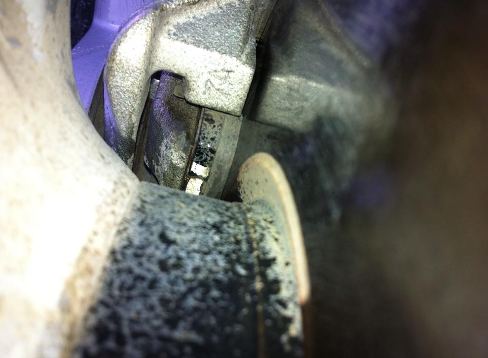

Arkadaşlar merhaba, biradere 2008 civic sedan elegance araç aldık. Araç 60 binde full servis bakımlı. Geçen yolda 50 km hızla giderken sokak arasından çıkan araçla çarpıştık. Yanında otururken frene asılmasına rağmen araç durmadı. Aracı ben kullandım gerçekten pedal aşırı sert. Expertiz de usta frenlerde bir sıkıntı oldugunu söylemedi ama fren aşırı sert. Arkalar 50 binde değişmiş. Balataların resmini çektim. Problem konusunda yardımcı olursanız çok sevinirim. Fotograflar ön arka karısık sadece sol tarafların ki.

Balata ve aynaların durumu çok kötü gözükmüyor. Sorun hidroliğinde olabilr bölgesel ve kullanıma bağlı olarak erken yıpranabiliyor. Eskiyen hidrolik pedalda sertleşme yapar uygun basıncı oluşturamadığı için frenlerde zayıflama yapabileceğini düşünüyourum . Uygun bir Dot4 hidrolik alıp değiştirmeniz birde bu şekilde denemenizi tavsiye ederim .

Bir önceki balatalar ve şu ankiler aynı marka mı? Değillerse değişim esnasımda diskler tornalandılar mı?

Aracı yeni aldık biradere öncesi hakkında bilgimiz yok kardeşim
10 yıl
Orijinalden alıntı: ProfesorKardesler
Anlıyorum. Anlattığınızdan anladığım kadarıyla bana sorun balatalardan kaynaklı gibi geldi.
Frenlerde yapılan en büyük hata şudur ki pek kimse bilmez; biten balataların yerine eğer farklı marka bir balata takılacaksa diskler mutlaka tornalanmalıdır. Aksi halde yeni takılan balatalardan tam performans almak mümkün olmaz. Nedeni de şudur ki fren dediğimiz olgu aslında balatanın diske sürtmesinden ibaret değildir. Disk ve balata yeni iken fren yaptıkca balata malzemesi diskteki bosluklara girer ve oraya gömülür. Yani aslında karşılıklı çalışır. Bu alışma dönemidir. Bu dönemde frenlerinizin iyi tutmaz. Alışma tamamlandıktan sonra frenler tam anlamıyla performans göstermeye başlar. Alışma evresinde sert fren yapmamak gerekir.
Kullandığınız balataya alıştırdığınız diske farklı marka bir balata takarsanız uyumsuzluk olur ve frenler iyi tutmaz. Bu nedenle farklı marka balata kullanılacaksa diskin yüzeyini traşlamak gerekir.
Size tavsiyem balataları yenileyip disklerinizi taşlatmanız. Bunun yanında fren hidroliğini de değiştirmeniz. Balata markası olarak Ferodo kesinlikle tavsiyem olur.
