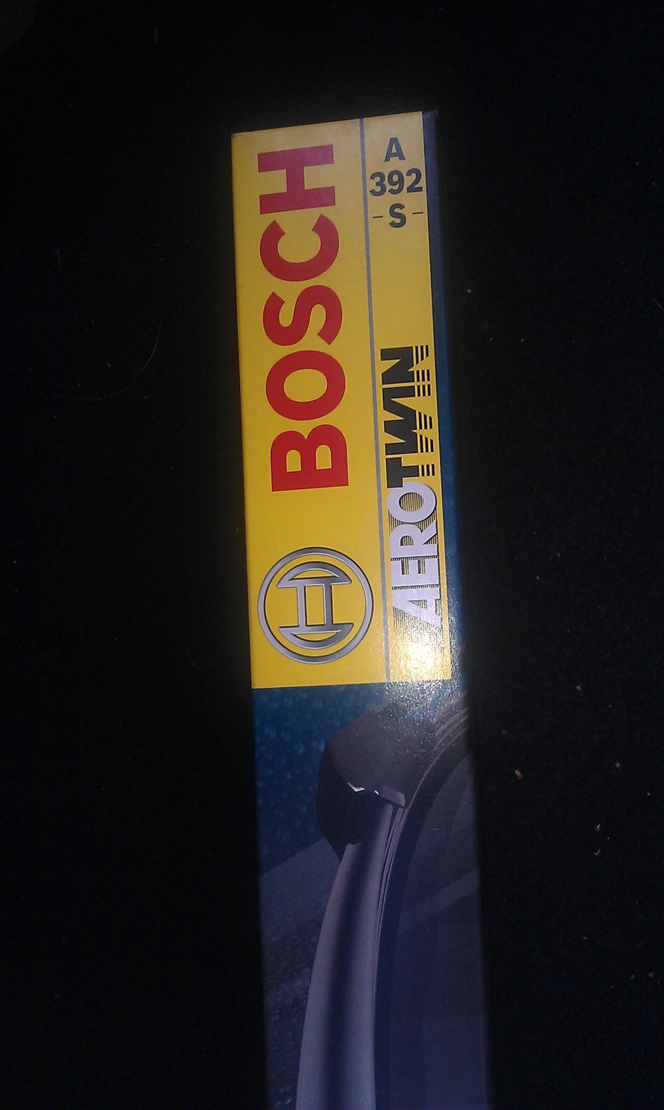

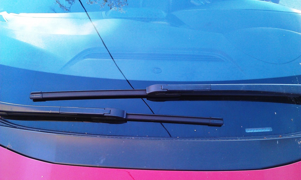

Silecek alacaklar için Bosch bizim kasa civic'lere özel bir kit üretmekte, kodu A392S. Şu sitede gördüm:http://www.sileceksepeti.com/#action=productPanel&id=419
Örjinal sileceklerin dandikliğinden ve pahalı olmasından bıkıp eski araçlarımda uzun süreler kullandığım Bosch Aerotwin silecek kitinden sipariş ettim. Kış öncesi silecek almak isteyen olur diye paylaşmak istedim.
Şimdi bu silecek olayını araştırdım. Elimden geldiğince bilgi vereyim.
Civic HB için Bosch A392S setin içinden tek kutuda arac için uygun boyut(700+575mm) ve bağlantı noktasındaki(çengel tip)silecek çıkıyor. Ancak anladığım kadarıyla bunun haricinde normal aerotwinlerden farkı yok.
Çengel tip silecek için olan "aerotwin retrofit" olarak geçiyor. Metro ve bauhauslarda kaliteli olan valeo ve bosch marka civic'e uygun boydakileri 50-60lira tutuyor.
Bunun haricinde honda yetkili servisi için silecek hususunda iki kavram var: silecek süpürgesi ve silecek lastiği. Civic'lerde diğer araçlara göre oldukça kalın silecek supurgeleri geliyor, japon mitsuba marka olan bu supurgelerin ucundaki lastikler vietnam üretimi orjinal lastiklerle degisitirliyor. Sadece lastik ucreti 95 lira. İşçilik ucreti alınmıyor. Süpürgeler de değişirse o da ayrıca 200 lira.
Normalde silecek lastiği değiştirerek silecek sorunları çözülebilir ancak kalın supurgelere uygun lastikleri piyasada bulmak pek mümkün değil. Çeşitli markalar için olan lastikler ince kalıyor. Bunun haricinde piyasada nadir de olsa civic'e uygun kalın supurgeli bazı noname ürünler gördüm;ancak kalite hususunda hicbir standardı yok. Büyük ihtimalle çin ya da tayvan menseyli düşük standartlı ürünler.
Sadede gelirsek bence en büyük sorun normal aerotwin sileceklerin civice takıldığında orjinale göre çok cılız görünmesi. İşlev olarak hiçbir farkı olmasa da ben orjinal kalın olanları daha estetik buluyorum.
Aşağıda silecek lastiği parça kodları ve aerotwinin nasıl göründüğüne dair linki gorebilirsiniz:

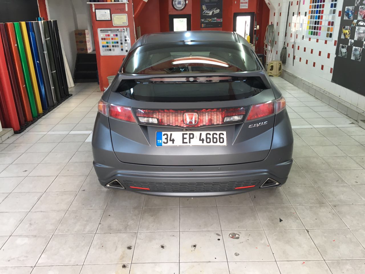

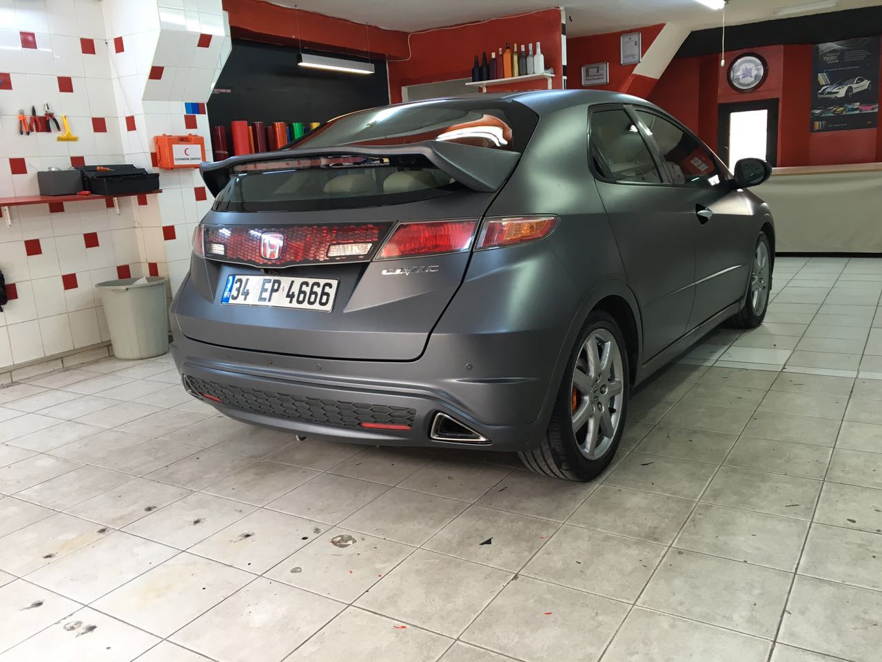

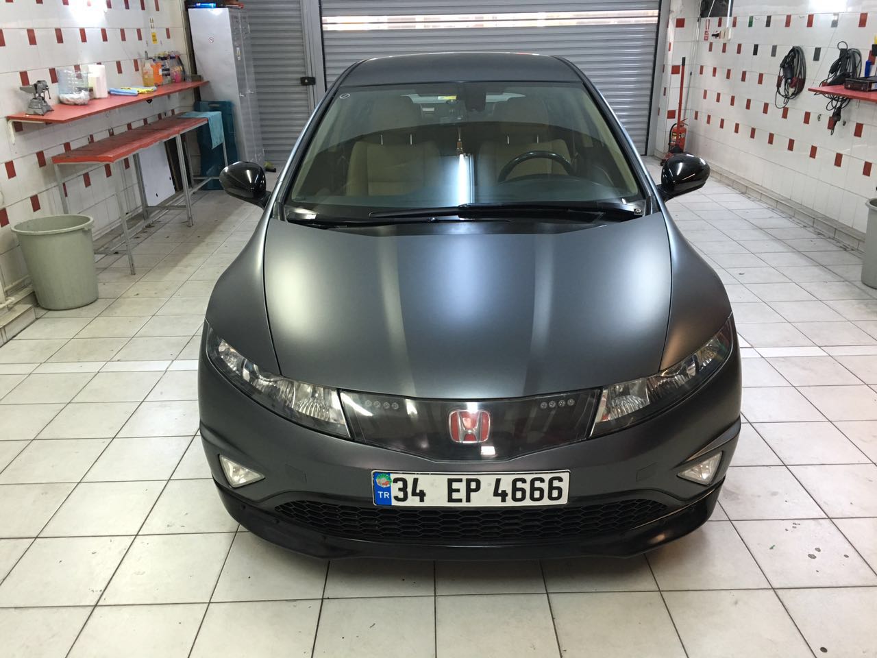

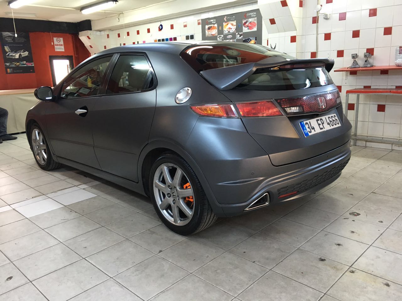

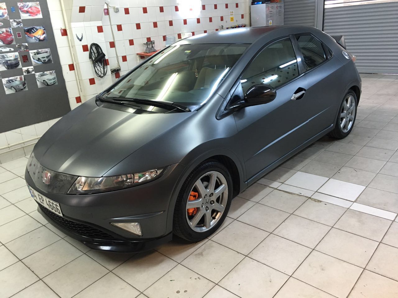

Pasta + hare giderici + seramik boya koruma sonrası araba kendine geldi
Bu mesaja eklenen görseller:
uzun süredir bir şeyler yapmıyorduk. kaplama ile bu suskunluğa son verdik. kaplama carbon dizayn da yapıldı. aynalar piano black. haftasonu da jantlar sulu kaplanacak.

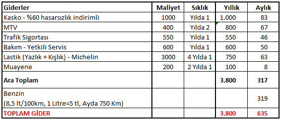

Bu arabayı idame ettirip ettiremeyeceğine en iyi sen karar verebilirsin. Kredi borcun vardır, evin kiradır, ev-iş yeri arası çok uzaktır, bir sürü değişken var. Ama en azından aracın sana aylık masrafı ne olur onu kabaca yazabilirim. Ona göre sen karar verirsin.
Kabaca Aracın maliyetlerini aşağıda yazdım. Göreceğin üzere buradan aylık maliyetleri hesapladım.
Aylık toplam maliyetin yarısı yakıt masrafı (319tl). Diğer yarısı da aracın genel giderleri (317 tl) olarak görünüyor. Buradaki rakamların kabullerini de yanlarına yazdım, sen hesaplamalarını kendi kullanım durumuna göre değiştirebilirsin, örneğin ayda yapacağın km farklı olabilir. Seçeceğin lastik markası daha makul olur vs vs.
Sonuç= C segmenti benzer yaş aralığında bineceğin tüm benzinli araçların giderleri aşşağı yukarı aynı seviyede olacaktır. Bu rakamlar bütçeni zorlar mı sen düşün.
Bu rakamlar bana fazla gelir dersen, dizel ya da B segmenti araçlara yönelebilirsin.
