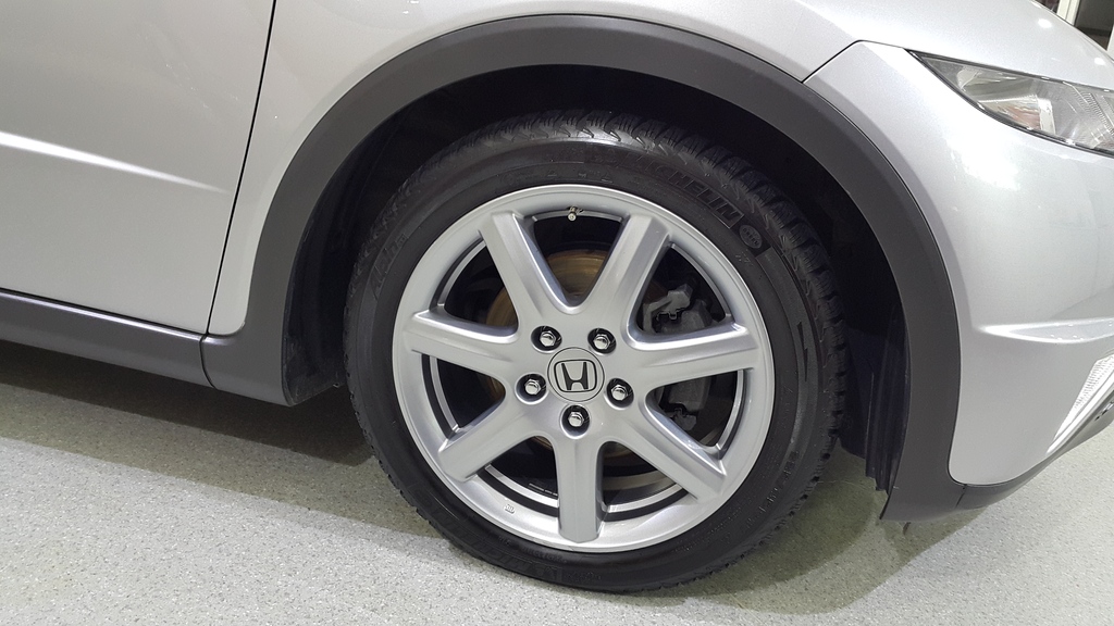

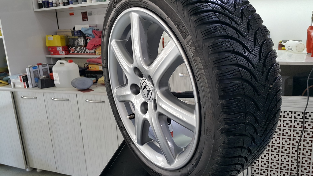

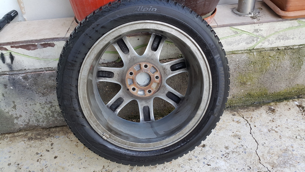

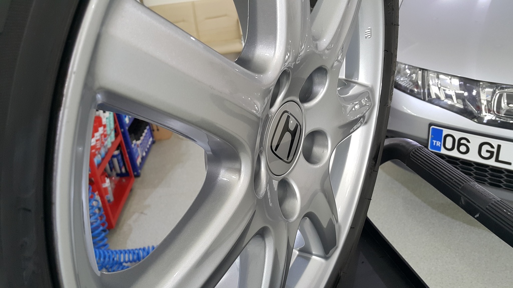

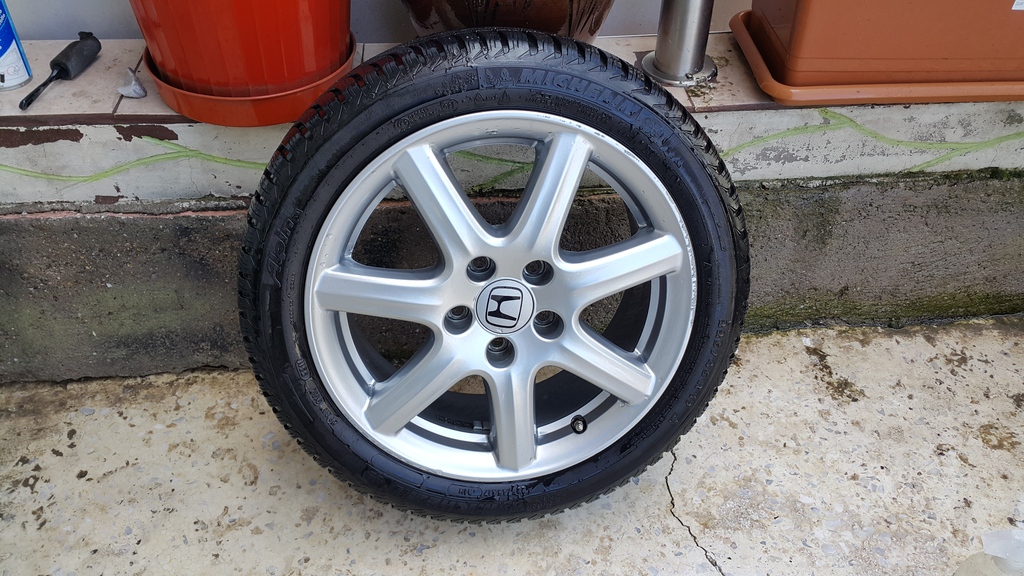

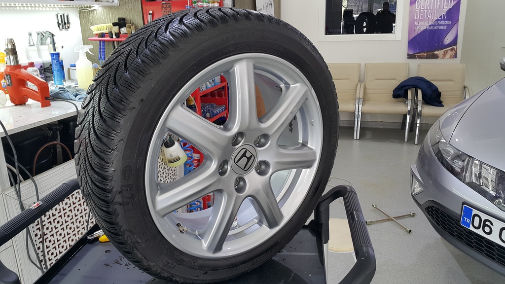

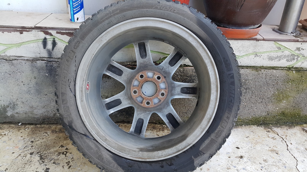

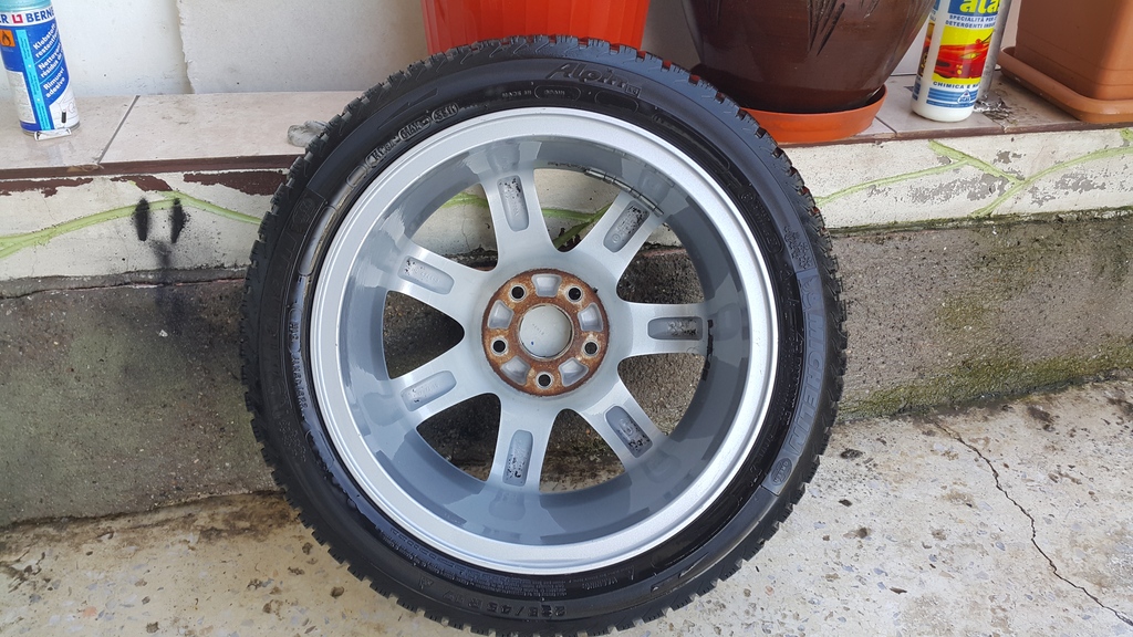

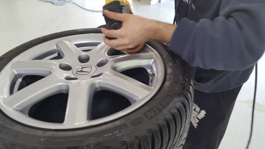

Jant içlerinde 3 farklı kir bulunur arkadaşlar. Benzin gibi parlayıcı ve tehlikeli maddeler yerine bu iş için üretilmiş ürünlerle uygulama yapmanızı öneririm.
Jant içindeki kirler;
-Çamur
-Isıyla janta kenetlenmiş balata tozu (Yani demiroksit=pas)
-Zift
Bu kirlerin temizlenmesi için ise gerekli ürünler:
-Çamur için genel bir temizleyici olabilir. Hatta pril veya fairy bile olur.
-Janta kenetlenmiş olan balata tozları için elinizde mutlaka olması gereken ürün Gyeon Iron'dur. Bu ürün sülfür içerikli olduğu için yapışan balata tozlarını eriterek jantı derinlemesine temizler. Ph nötr olduğu için de jantınıza zarar vermez. Asit içerikli jant temizleyiciler de benzer işi yapmaya çalışır ancak jantınızın verniğine zarar verip soldurabilir. Iron biraz kötü kokar. Açık havada kullanmak gerekir. Bunun yerine tam olmasa da alternatif olarak kil hamuru da iş görür.
-Zift içinse yine zift temizleyiciler vardır. Almanız şart değil, kil hamuru da temizler.
Ben bu şekilde 2 hafta önce jantlarımı içten ve dıştan detaylıca temizleyip nano seramik kaplama yaptım. Yoğunluktan fotolarını atamamıştım ancak şimdi vereyim:
< Bu mesaj bu kişi tarafından değiştirildi mc pherson -- 19 Mart 2015; 13:28:13 >

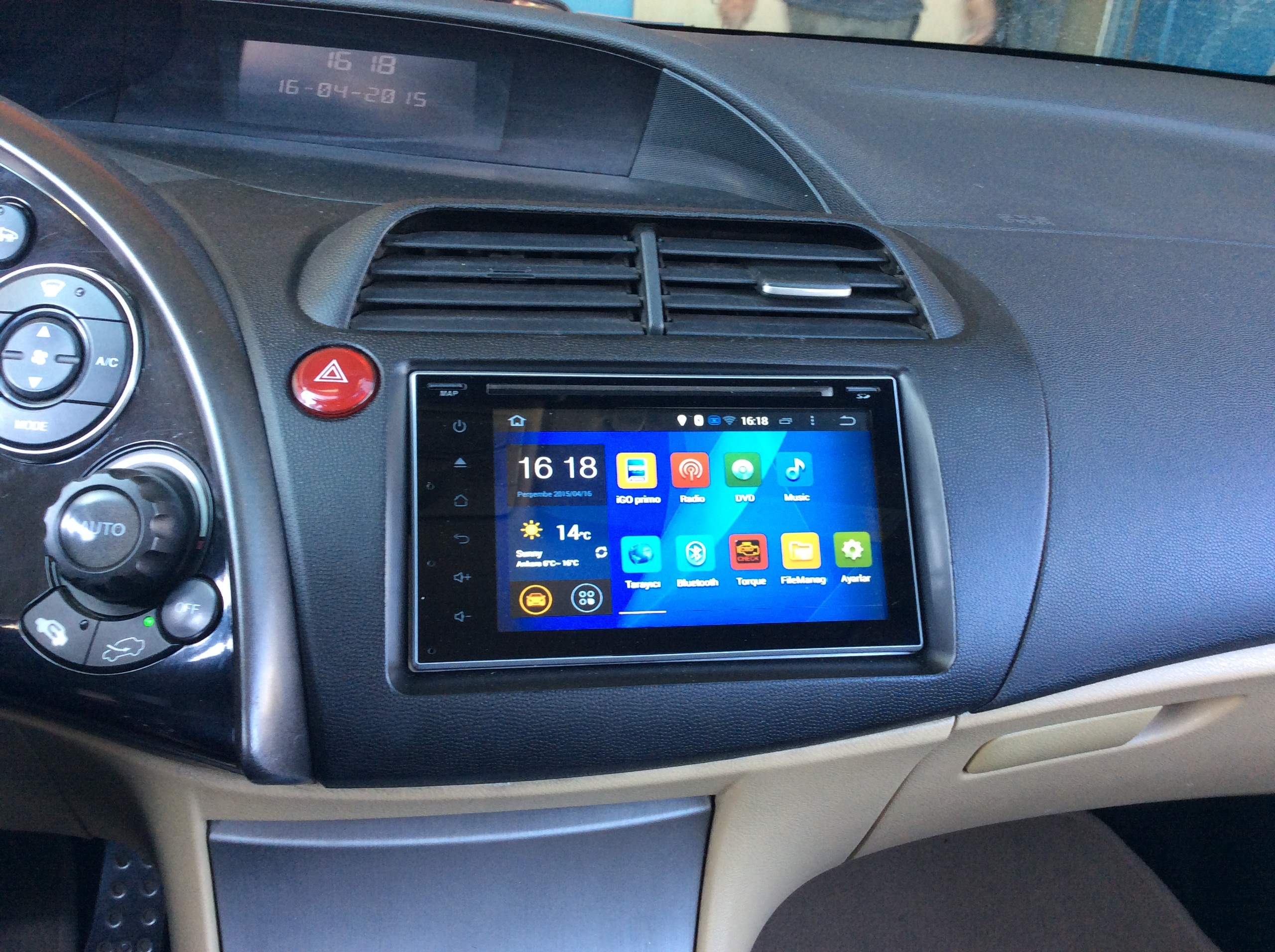

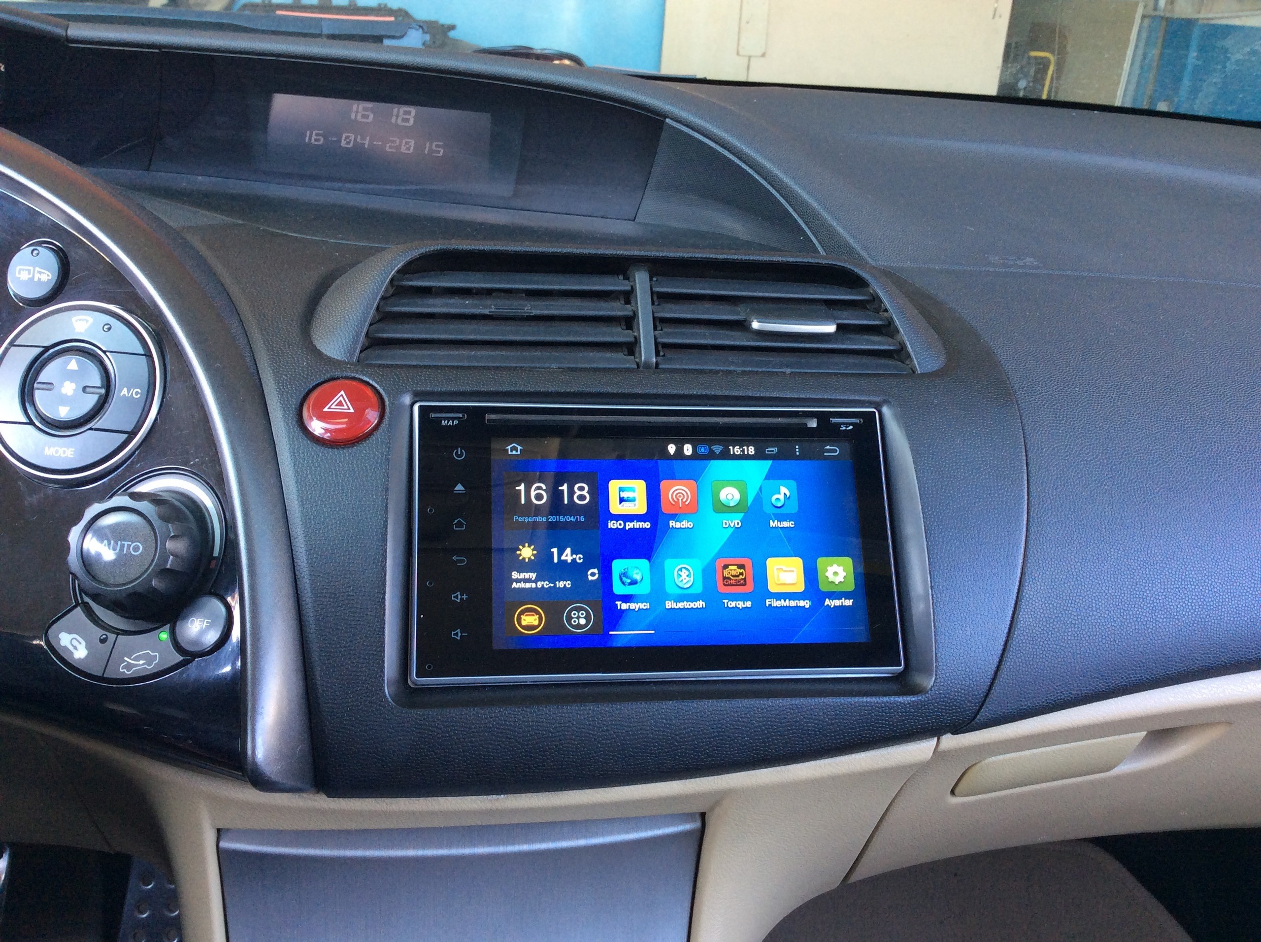

Sonunda double din çerçevesi geldi ben de teybin montajını yaptım ve yaparken de videoya çektim. Youtube'a koydum partlar halinde aşağıdaki linklerden izleyebilirsiniz:
Edit: İnternet taşıma işlemi henüz tamamlanmadığı için telefonun internetinden anca bu kadarını yükleyebildim, internetim bağlanır bağlanmaz videoların devamını yükleyeceğim
Part 1:https://www.youtube.com/watch?v=t7ShQ-uQ_SA
Part 2:https://www.youtube.com/watch?v=bhffB9oQZiM
Part 3:https://www.youtube.com/watch?v=wJIFk5utEI8&feature=youtu.be
Part 4:
< Bu mesaj bu kişi tarafından değiştirildi mystical033 -- 14 Nisan 2015; 6:34:39 >

Sonunda @gekren sayesinde resim yükleyebildim. Double din'in resmini soranlara atfolunur :))

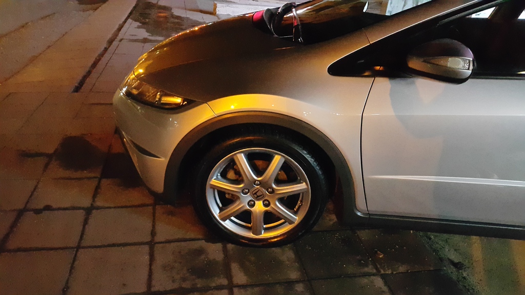

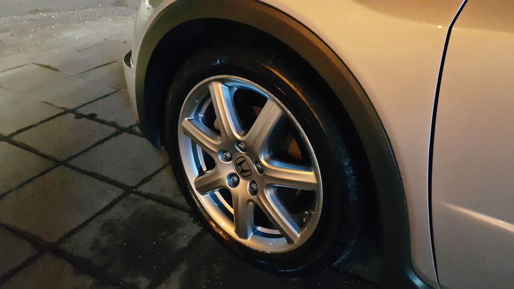

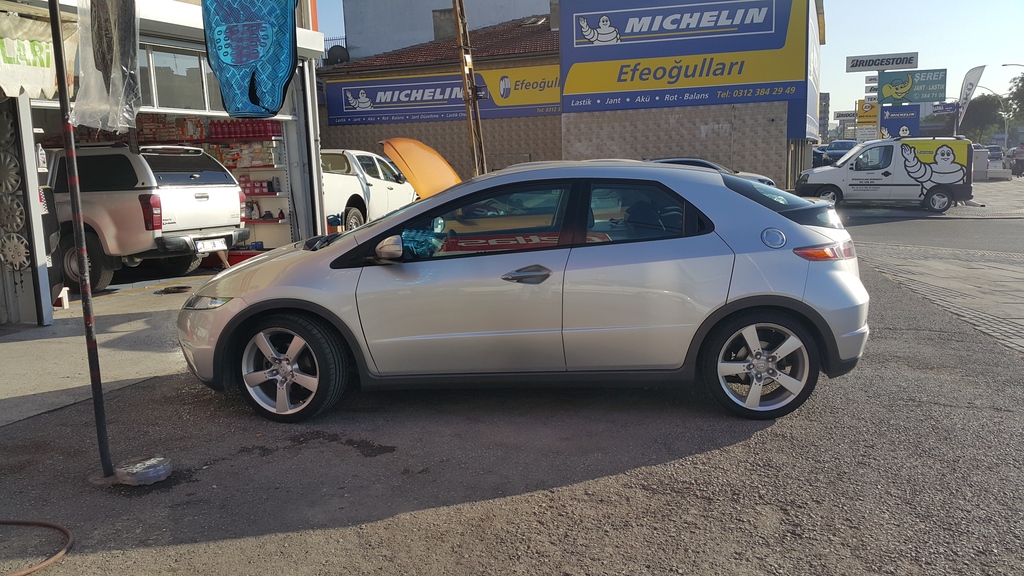

Bugün 18 jantlara geçtim. Yurtdışında yapılan benzer uygulamalar gördüğüm için aklımın bir köşesindeydi hep. Temiz ve uygun fiyatlı 2.el RX8 jantı denk gelince dayanamadım :) Lastik seçimini ise bu sefer Good Year Eagle Assymetric 2'den yana kullandım. Yalnız yine Continental almadığuma pişmanım. Bu lastikler çok gürültülüler ve içeriye daha çok titreşim veriyorlar. Continentallerin titreşimleri sönümleyen Bkack Chilli hamuru cidden işe yarıyormuş. Neyse görüntü ve performans olarak tam istediğim gibi oldular. Ek olarak total ağırlık azaldığı için araba 17'lere göre daha rahat yürüyor.
Teknik detaylara gelirsek bizim jantların bijon ölçüleri 5x114.3, göbek çapları 64.1, ET değeri de 55. Mazda jantlarının göbekleri 67.1mm olduğundan 67.1-64.1 mm bilezik kullanıldı. RX8 jantlarının ET değeri 40mm olduğundan jantlar 15mm dışa çıkıp iz açıklığı 30mm büyüdü. Bence bu sayede çamurlukların içleri dolarak daha dolgun ve kaslı durdu araç. Bijonlar mazdalarla bire bir havşa tipi olduğundan aracın kendi bijonları kullanıldı.
Montaj biraz aceleye geldiğinden honda logolu jant göbeği bulamadım. Onları da yurtdışından getirince takacağım artık.
< Bu mesaj bu kişi tarafından değiştirildi mc pherson -- 22 Temmuz 2015; 20:04:50 >
