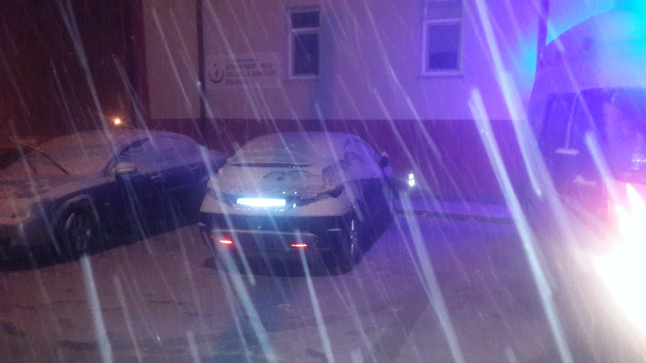

Arka sisler çok başarılı olmuş gerçekten de,cree led olmalı. Benim de yapmak istediğim bir uygulama. Ledleri aldığınız linki paylaşmanız mümkün mü?
Bu arada açık trafikte arka sislerini gereksiz yere açıp gidenlerin önüne geçip yakarım ben bunları, bakın bi daha açıyorlar mı

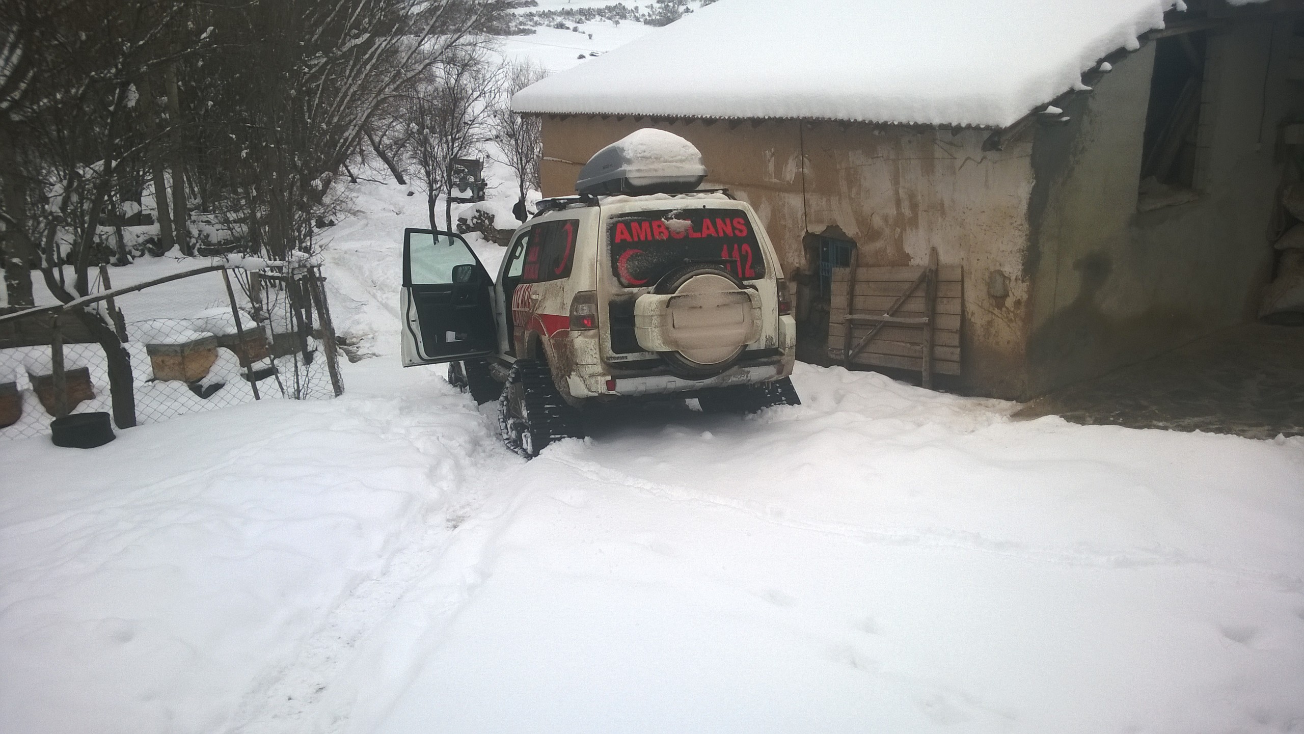

Buda yılın ilk kar fotoğrafı olsun.
Yozgat-Akdağmadeni nden selamlar.
10 yıl
Sağolun hocam. Tospağa otoparka gidiyor bizde paletli Pajero ile devam ediyoruz hayat kurtarmaya
Bu mesajda bahsedilenler: @alemdar22
