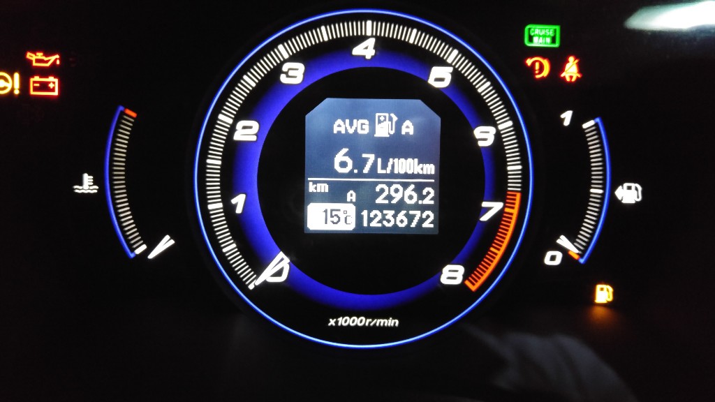

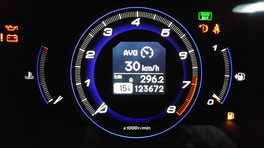

10 yıl
Uzun süre fotoğraf falan paylaşmadım bir dönüş yapalım foruma. Benim de karma kullanım değerlerim. Kartepe nin doruğuna çıkış iniş gazlama şehiriçi herşey var. Son fotoğraf ise az şişli ortamda lazer sisin durumu. Çok sisli havada işe yarayacağı garanti.
