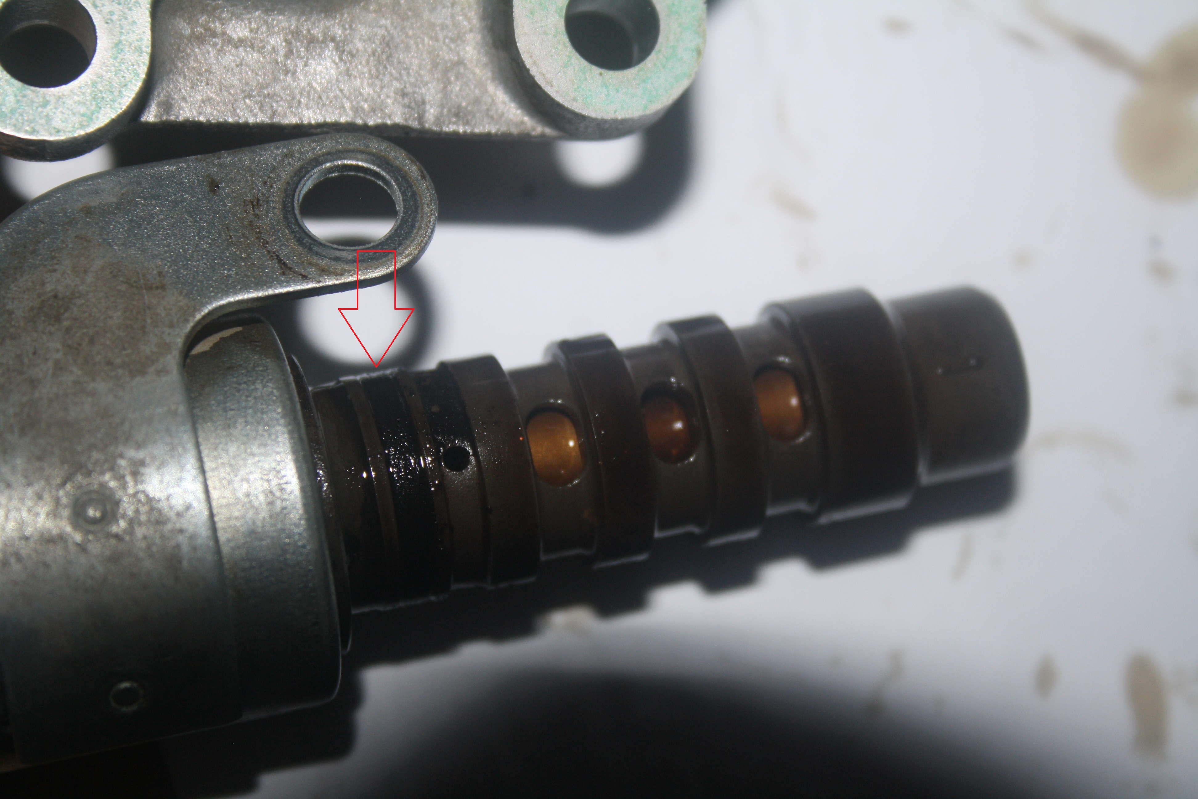

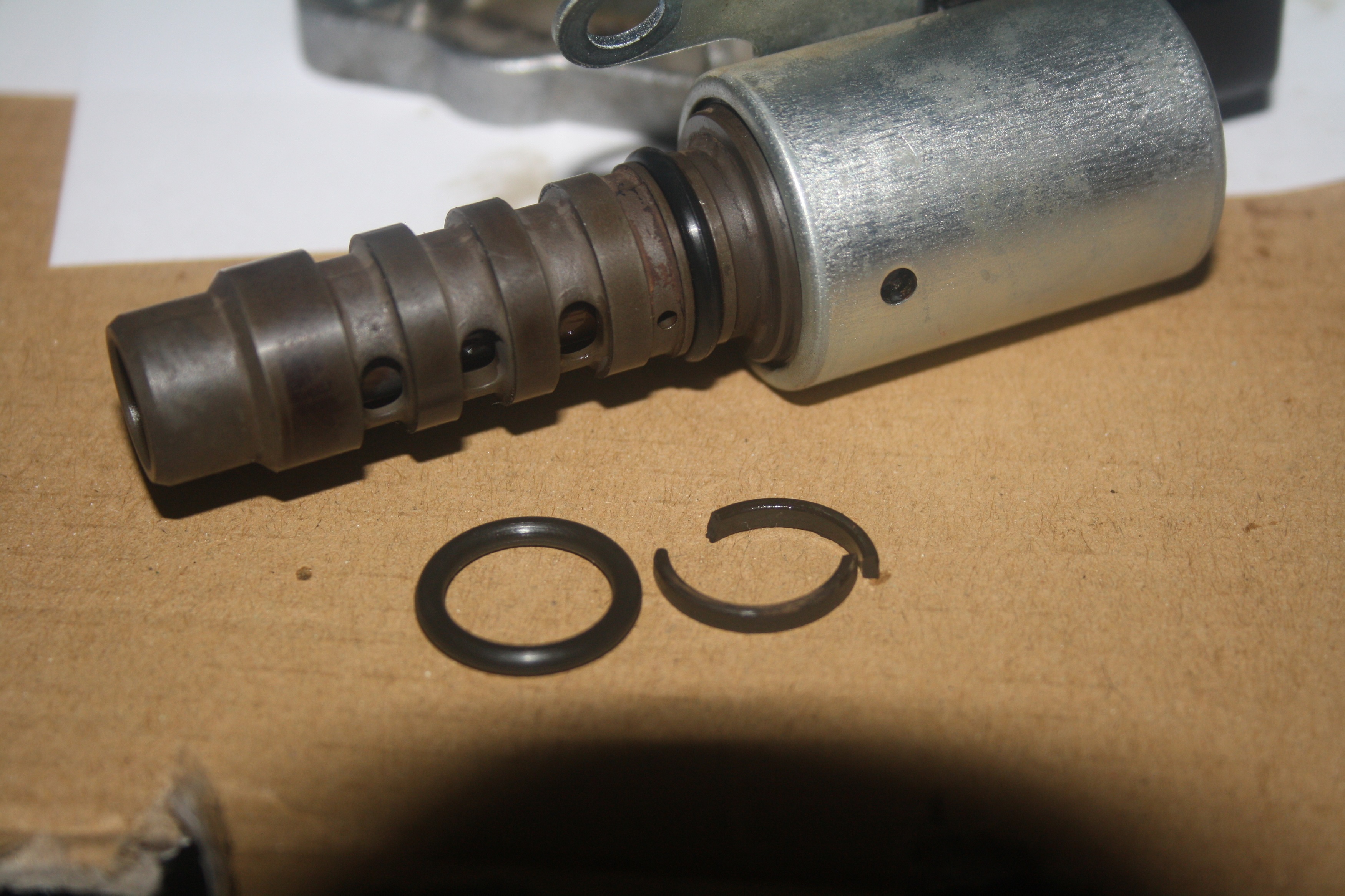

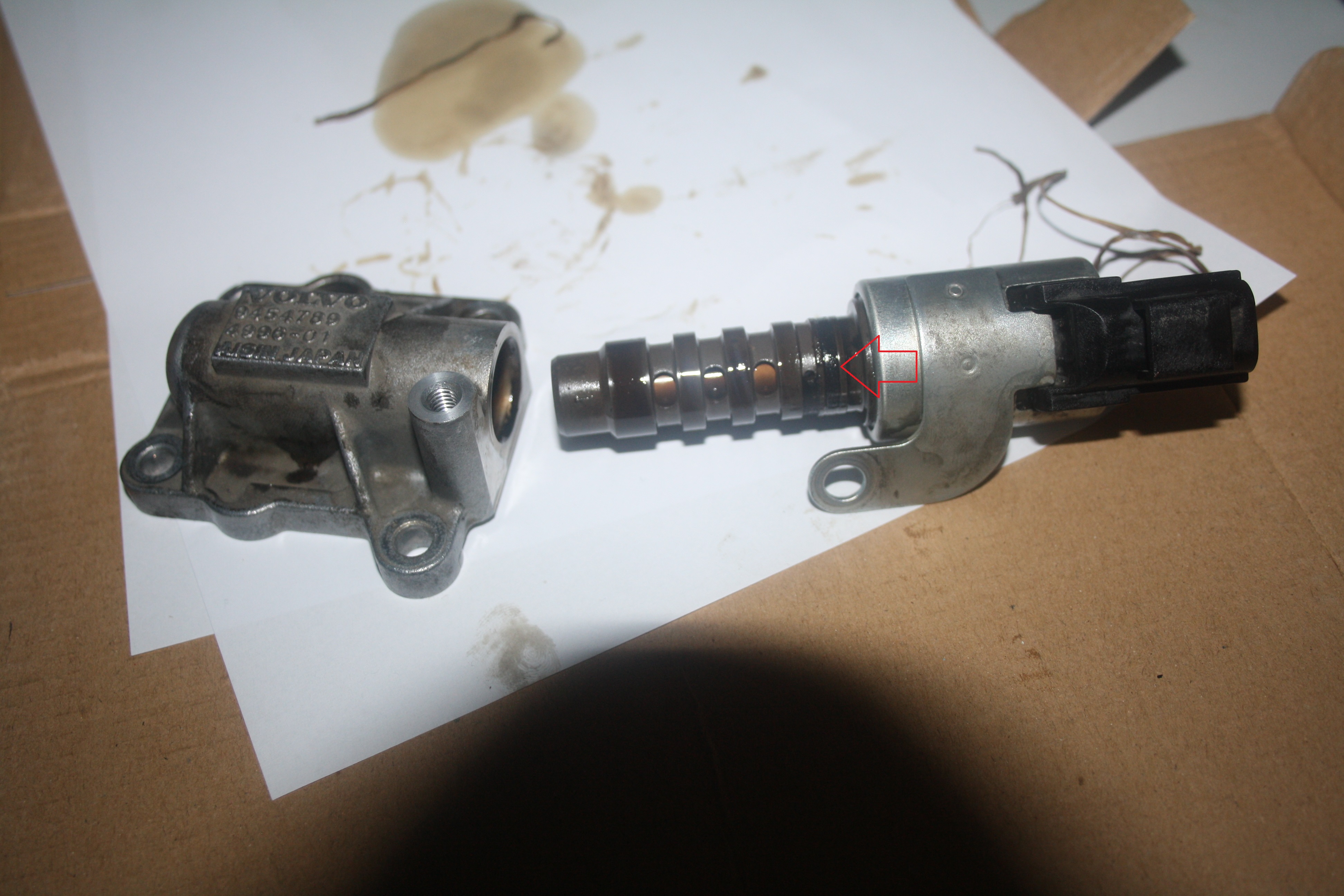

Uzun süredir takip ettiğim ve kafamı kurcalayan bir problemi çözdüm az önce. Motor kapağının üstünde yağ birikiyordu. Geçen sene ilk dikkatimi çektiğinde, yağ değişimi sırasında etrafa sıçrayan yağdır demiştim. Bu giderek arttı ve şu son 1-2 ayda artık kapağın üstünden taşıp yere damlayacak boyuta ulaştı. Yağ kaçağı çok ilginç bir yerden, VVT solenoidinin kendisinden. Solenoid iki parçadan oluşuyor, bobinin kendisi (hareketli kısım) ve içine oturduğu haznesi. İkisi birbirine neredeyse sıfır toleransla geçiyor, ve bir vida ile tutturuluyor. Bu iki parça arasında sızdırmazlık sağlamak için bir conta var, benimkisinde bu conta contalıktan çıkmış artık, taş gibi bir şey olmuş. Çıkarmaya çalışırken de kırıldı zaten. Yerine 11 mm iç çapa ve 2.5 mm kalınlığa sahip yeni bir conta taktım, gayet güzel oturdu. Arabayı henüz sadece 15 dk falan çalıştırdım ve en ufak sızıntı yok. %100 düzelip düzelmediği yarın akşama belli olur. Ama ben bayağı ümitliyim, çünkü yerine şak diye sıkıca oturdu. Neredeyse 600-700 tl verip yeni solenoid alacaktım, eski sapasağlam olan da sırf yağ kaçırdığı için çöp olacaktı. Çok kârlı oldu bu iş.
Solenoidi kapağa bağlayan 8 mm'lik 4 tane vidası var. Solenoidinin iki ucunu bir arada tutan vida da 10 mm. Yalnız sökmeden önce elinizde yeni bir VVT contası olması şart. Eski conta gevrediğinden, sökerken %99 kırılacaktır. Parça kodu 30731212. Şundan bahsediyorum:< Resime gitmek için tıklayın >
İlk dikkatimi çeken solenoidin temizliği oldu. O gördüğünüz deliklerin tamamı kurumla tıkanmış, içindeki piston hareket edemez hale gelmiş örnekler gördüm yabancı forumlarda. Düzenli bakım ve kaliteli yağ kendini burada gösteriyor.
< Bu mesaj bu kişi tarafından değiştirildi nacker -- 27 Kasım 2019; 22:22:19 >

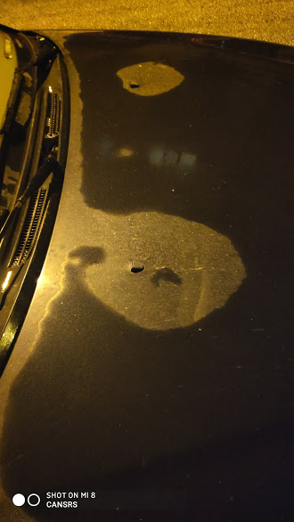

bizim araçlarda fiskiyelerin orada ısıtıcı falan mı var? kışın genelde bu manzara oluyor araç soğukken bile calıstırdıgımda ilk burası bu şekilde acılıyor
