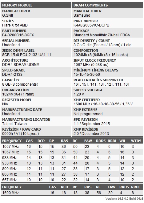

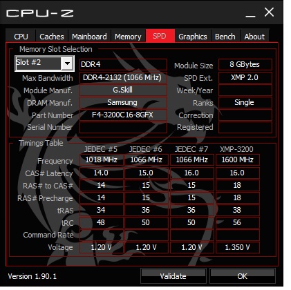

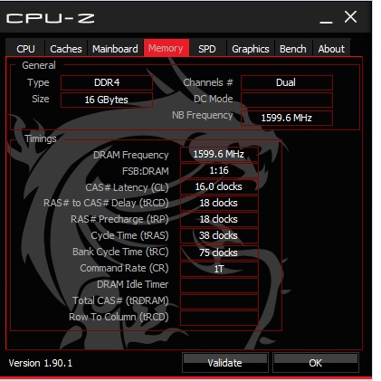

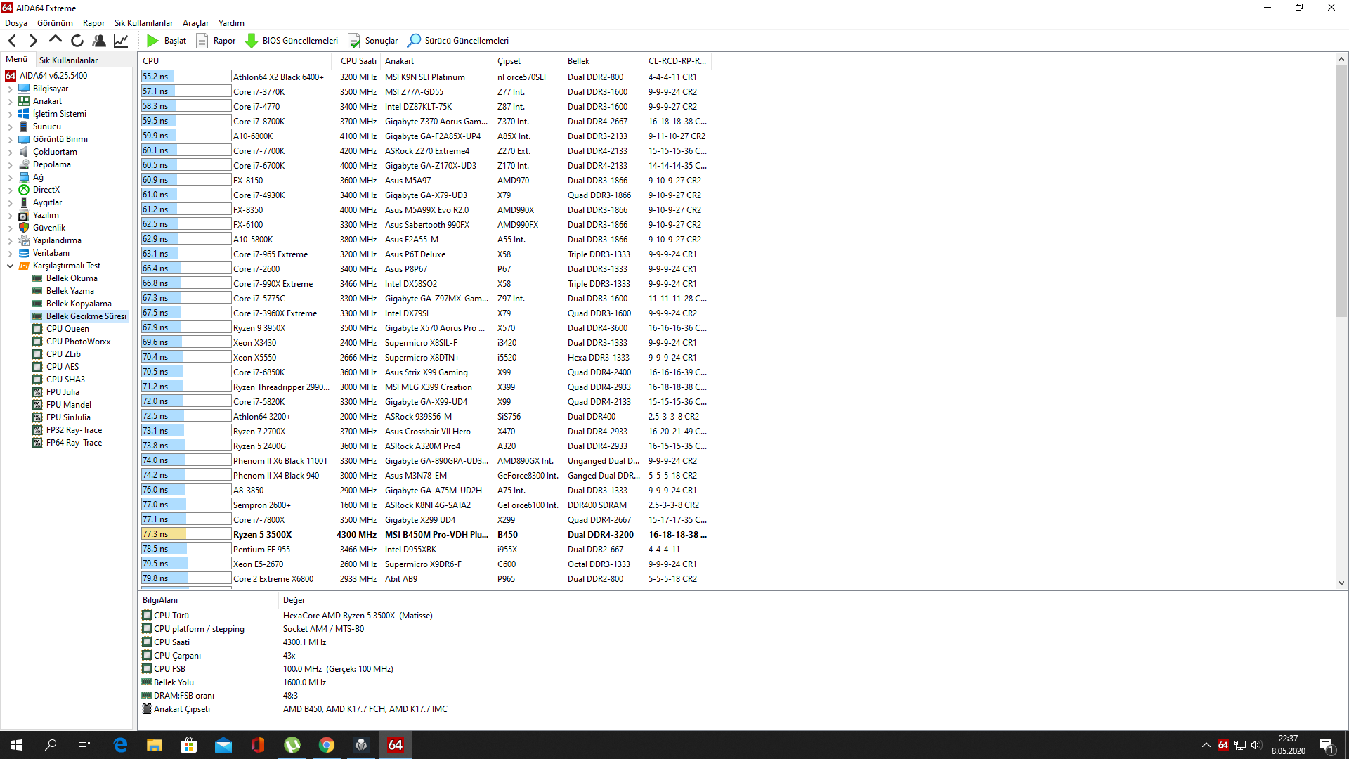

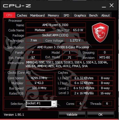

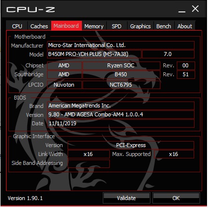

Merhabalar resimlerde görüldüğü gibi 3500x 4,3ghz'de stabil şekilde kullanıyorum. ramim samsung c-die görünüyor. hesaplayıcı da hangi seçeneği seçeceğimi bilemedim tecrübeli arkadaşlar hesaplarsa sevinirim.
KULLANDIĞIM RAM
< Bu mesaj bu kişi tarafından değiştirildi fox-03-34 -- 8 Mayıs 2020; 22:38:48 >

DRAM Calculator for Ryzen 1.7.1
https://www.techpowerup.com/download/ryzen-dram-calculator/
Güncelleme gelmiş.
