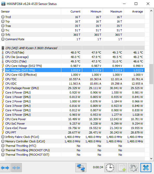

Bu kısım mıdır? Bende 1.012 gözüküyor yanlış görmüyorsam.
Bu mesajda bahsedilenler: @yamaci1771
6 yıl (9208 mesaj)
evet doğru bi sorun gözükmüyor verdigim ayar 1.0125 olabilir sanırım ya da 1.0250
ikisi de birbirine cok yakın degerler, cok bi fark olmaz
tüketimi SOC power kısmından takip edebilirsiniz. gördüğünüz gibi cok vbi tüketimi yok
3000 ve üstü ram hızları ıcın bu tür soclar biraz şart. 2666 2133 2800 gibi daha naif hızlarda 0.87 falan inilebiliyor sanırım oralar hakkında cok bilgim yok..

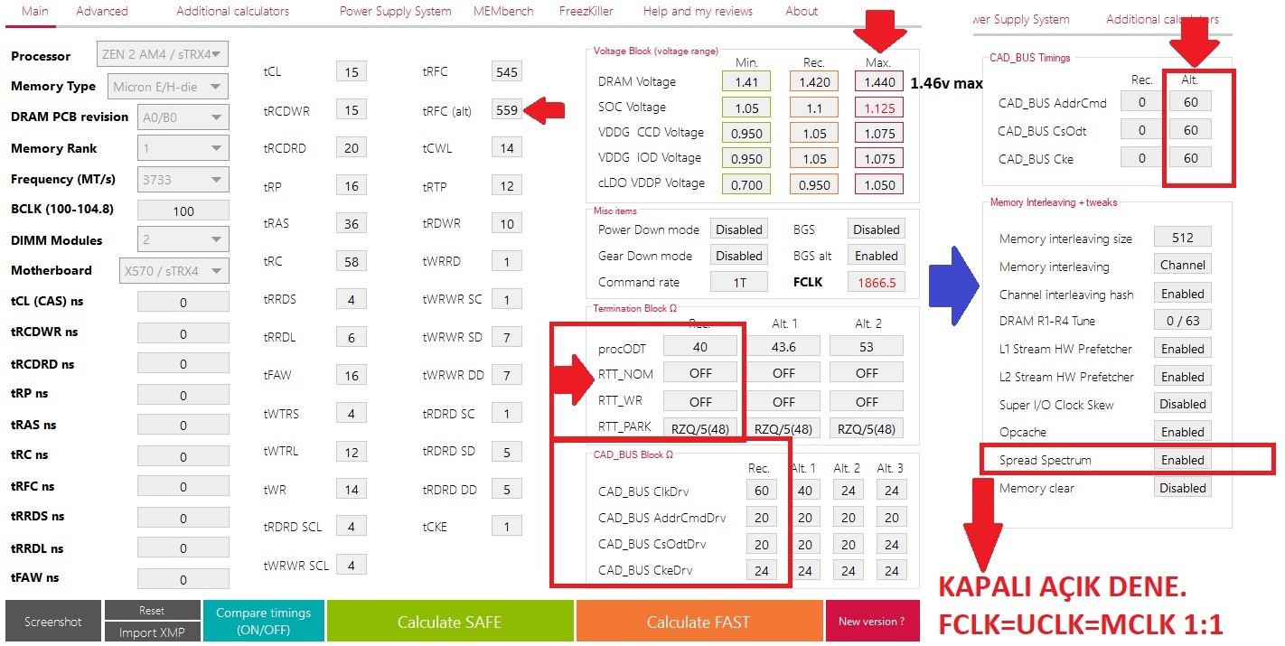

BAKIN ARKADAŞLAR HER RYZEN 3000 İŞLEMCİ 3800MHZ RAM HIZINI KALDIRMAZ ÖNCE VERDİĞİM GÜVENLİ 3733MHZ HIZI STABİL YAPIN SONRA 3800MHZ RAM 1900MHZ FCLK DENEYİN.
Stabilite tutarsa Dram voltajı 1.43 -1.42-1.41-1.4v gibi sırayla indirerek en düşük kaç voltajda stabil olduğunu bulun.
"The best scenario is to work all 3 of them in 1:1:1 ratio. Unfortunately this works only up to 1900MHz. (DRAM=3800MT/s=MEMCLK=1900MHz, UCLK=1900MHz, FCLK=1900MHz). Not all boards and CPUs can do that tho."
https://www.techpowerup.com/forums/threads/ryzen-3000-fclk-issue.264073/page-2#post-4212436

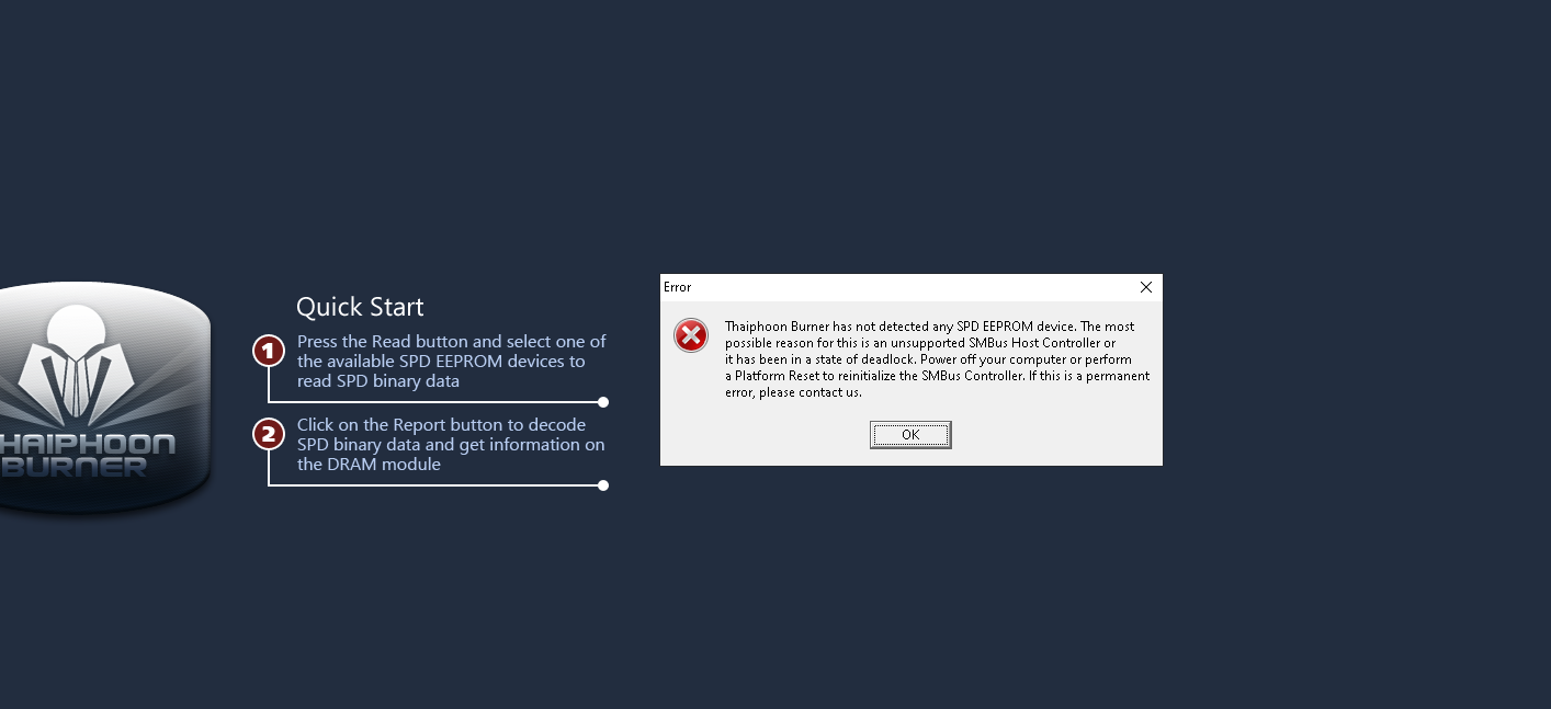

2x8 crucial 3200 bellekleri taktım ama typhoon boyle hata veriyor.onceki kingston ramimde de veriyordu bu hatayı ama ilk yuklediğim zamanlar vermiyordu.çipleri ögrenmemin başka yolu yok mu yada bu hatayı düzeltmemin ?
