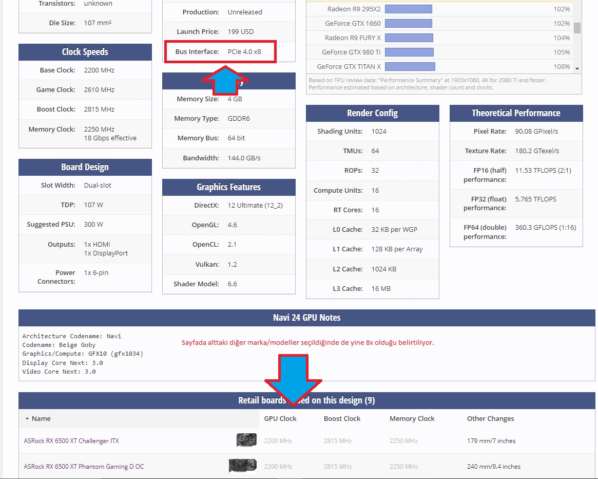

Kartı 3.0 ile kullanan varsa ondan da bilgi almak gerekir keza 4.0 da 8x hızında çalışan kart, 3.0 da 16x te çalışabilir belki ancak aksi durumda da şahsen kaydadeğer bir kayıp yaşatacağını sanmam, çünkü çok güçlü bir kart olsa zaten GDDR6 olmasına karşın yine de 64 bit olrk sınırlandırılmazdı.
Performans olrk rx590 ile düz 1660 ın arasında gösterilmiş.
TPU : Bu arada 4.0 da x4 hızında çalışıyor denilmiş ancak Tpu da x8 hızında deniliyor.
https://www.techpowerup.com/gpu-specs/radeon-rx-6500-xt.c3850

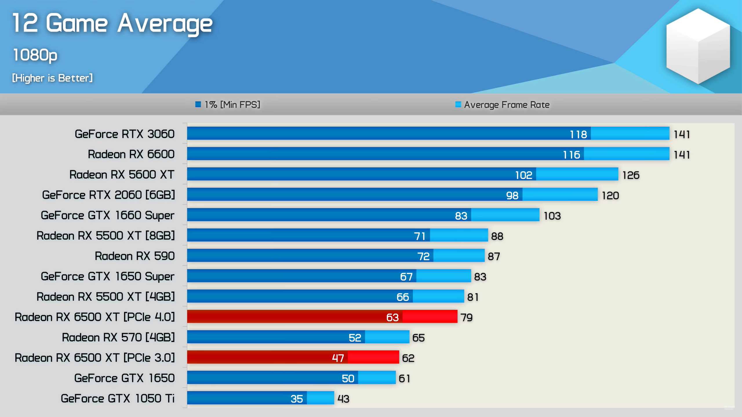

kart 1650 ayarinda ama piyasada 1650 de.yok;D testlerde pcie 3 ile 4 arasinda ise bariz performans farki var yukarida farki hissetmezsin diyenler bos yapmasin.
3 yıl
1650 ayarında değil bir tık üzeri, kimi oyunda 1650 ye kimisinde 1650S & 1660 a yakın fakat artık insanlar anlamıştır ki; amd den böyle 4x/8x fln bir kart geldiğinde o kart sağlam papuç çıkmayacak.
Ve o boş yapmayın dediğin kişiler, snn gibi kartın testleri yayınlandıktan sonra değil, testler henüz yayınlanmadan önce, amd nin böyle bir hareket yapmayacağına güvenerek böyle yorumlar yapmışlar.
