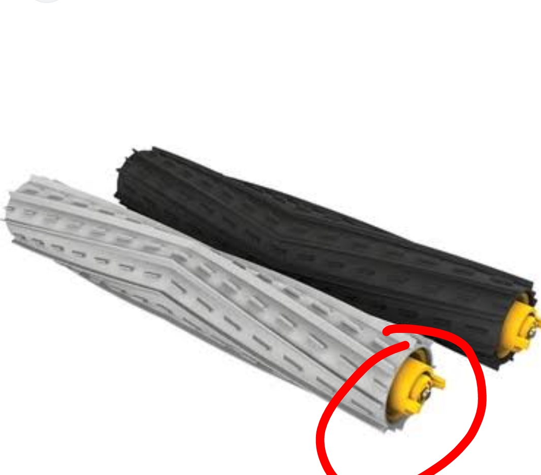

İşaretli yere ve diğer ucuna saç dolanıyor . Onuda ayda bir temizleme yeterli. Başka yerine pek birşey dolanmiyor. Evde irobot 976 ve dreAme L20 mevcut. Halı yüzeylerde irobot daha iyi iş çıkarıyor. Teknoloji olarak arada çok yıl var ikisi arasında buna rağmen halı kaplı yüzeyde irobot 976 daha iyi. Yakın zamanda İrobot İ8 de aldım. Ama sanırım malzeme kalitesini düşürmüşler.
Bu mesajda bahsedilenler: @Musty86
geçen yıl
Bu mesaja bir iRobot i3 kullanıcısı olarak ben de bir ekleme yapayım. Bu fırça yapısı temizlik açısından en kolay fırça. Ancak i serilerindeki yeşil silikonların yeni versiyonları biraz farklı. Hem gürültülü çalışıyor hem de şekil olarak orijinalden farklı. iRobot türkiye sattıkları orijinal fırçaların web sitesindeki görselden farklı olduğunu söylemişti. Ama sadece iki ana fırçanın fiyatı 1500 ün üstünde. Ben 976 silikon fırçası alıp arkadaşının resimde gösterdiği sarı yerleri söküp i3 için parçalarını takıyorum ve bu şekilde i3'te kullanıyorum. İ3,i5,i7 kullanıcıları için ekonomik bir çözüm gibi. 976 nın 4 fırçası amazondan 450 tl ye alınabiliyor.

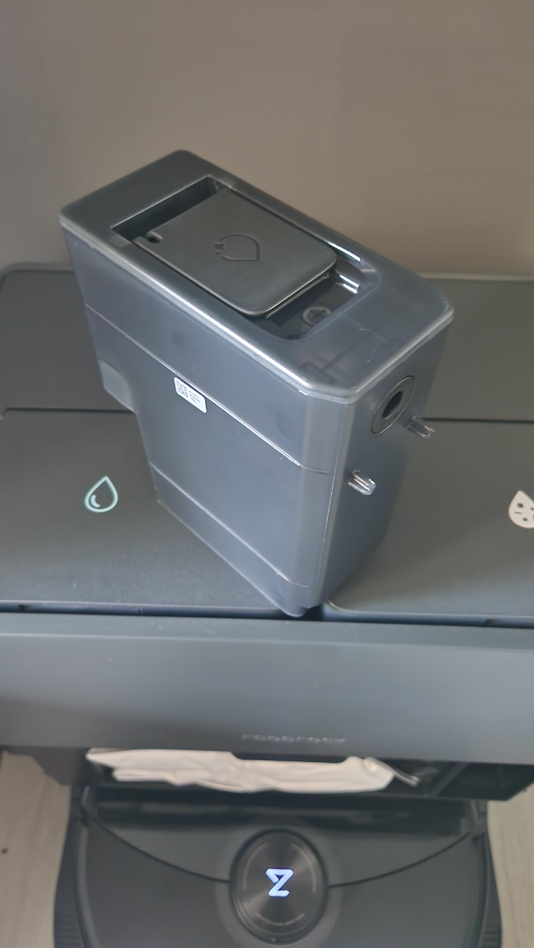

Pek anlamadığım bir konu olduğu için sormak istiyorum, sabun bazlı olmayan deterjanlara 1-2 örnek marka ürün yazabilir misiniz?
Bir de deterjanı fotoğraftaki hazneye koyuyoruz sanırım, oraya bahsettiğiniz oranda seyrelterek mi koymalıyım?
geçen yıl
S8MaxV deterjan haznesi 580ml ancak bu kendi deterjanı ile tamamen doldurmak için. Ben temkinli olunması açısından herhangi bir zemin deterjanını 1/1 su ile seyrelterek kullanmanızı öneririm bu haznede.
Camaşır suyu ve sabun katkılı olmayan Bingo, Asperox, Marc gibi ürünler olabilir.

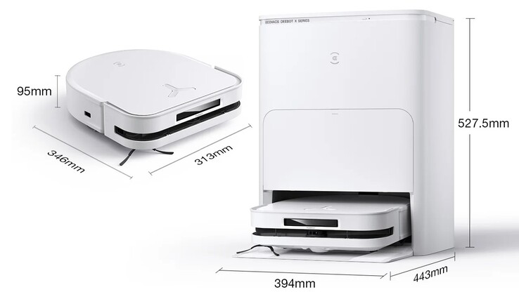

Ecovacs X5 OMNI tanıtıldı.
Ev robotları sektöründe premium seviyede vakum gücü savaşları devam ediyor.
Ecovacs X5 OMNI modeli ile 12800Pa güce çıktı.
22mm yüksekliği geçebilen, 955mm yüksekliğinde dörtgen yapılı X5 ölçüleri ile oldukça başarılı.
150 güne kadar bakım gerektirmeyen duvar ünitesi ile geliyor. Moplarını 70 derecede yıkıyor ve kurutuyor.
Ana fırçası sıfır saç dolanması garantisi ile geliyor, zemine göre hızını ayarlıyor. Yan fırça da artık tüm yeni seri Omni'lerde olduğu gibi hareketli modüller olarak geliyor.
Avrupa'da 999€ fiyata önümüzdeki ay satışa çıkacak.
