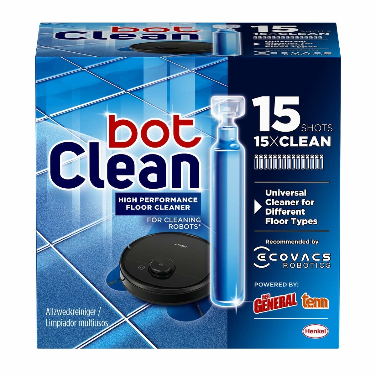

Mop yaparken suyun içine bir şey katılabilir mi diye sorular vardı:
https://www.youtube.com/watch?v=Hokb4NDw8h0&feature=youtu.be
Bu ürünü s5 max de kullanabilir miyiz? Aslında bilenler varsa mesela su haznesine sirkeli temizlik malzemeleri oluyor onlardan dökebilir miyiz? Veya daha ileri gideyim domestos vs?

Günaydın
Bu konuya forumun ilk mesajında değindim, inceleyebilirsiniz.
Miktara dikkat etmek kaydı ile her robotta kullanabilirsiniz.
Aynı şey beyaz sirke ve benzeri katkılarda da geçerlidir.
