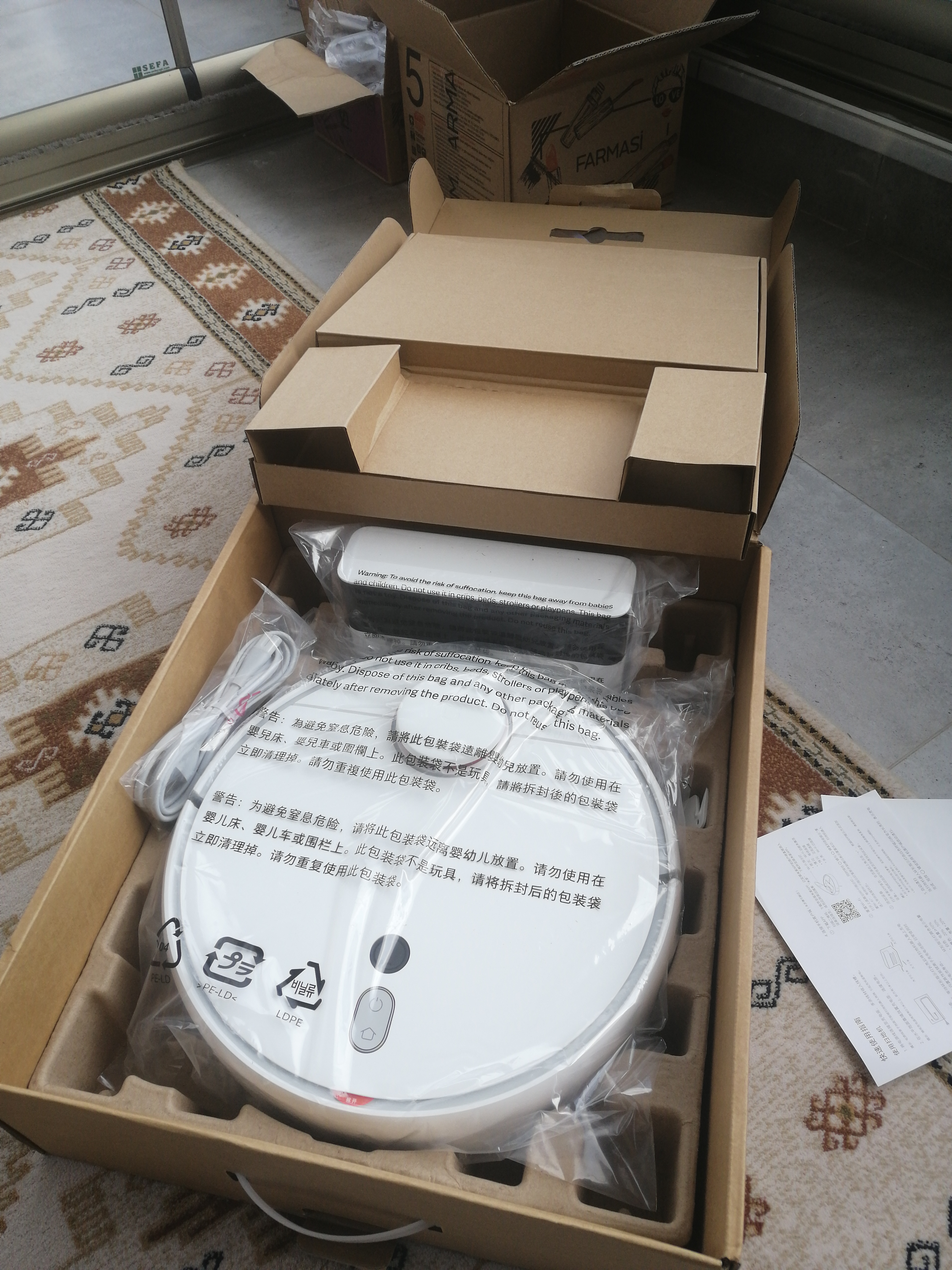

Ürünüm az önce geldi. Xiaomi mijia 1s modeli. Dün belirtmiştim s50 almak için satacağım. Almak isteyen varsa benimle iletişime geçebilir. < Resime gitmek için tıklayın >
