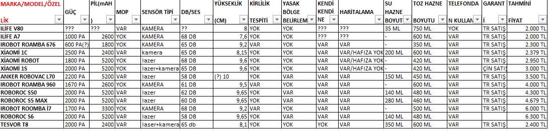

Ali Bey varken haddim olmadan bir çalışma yaptım ve paylaşmak istiyorum. Belirli bazı modellerin özelliklerini ekte gönderiyorum. Hatalar olabilir açık kaynaklardan elde edebildiğim veriler bunlar. Ama şimdi sorum Ali Bey:) Sn. hepsirobot; aslında niyetim anker l70 idi fakat tedarik yok ve mayıs ortasına kadar gelmeyecekmiş ki uzayabilir. Şimdi aklımı Tesvor T8 karıştırdı. mop ve haritalama var ancak başarılı mı değil mi emin olamıyorum. Özellikle weback isimli bir uygulama kullanıyor ve pek başarılı değil. İkincisi süpürme ve mop aynı anda yapamıyor. Satış temsilcisinin iddiasına göre mop takılı iken halı zemini algılıyor ve çıkmıyor ya da suyu kesiyor diyor. Sizin bilginiz var mı? Netice olarak yukarıda bir kullanıcıya alabilirsiniz dediğinizi okudum ama haritalama vs emin olamıyorum. Eğer işe yaramaz bir özellik ise daha uygun bir cihaz alınabilir. 1c de dahil olmak üzere.

Öncelikle bu excel tablosu için teşekkürler, emeğinize sağlık. Bazı hataları var mesela R676da kamera var yazmışsınız ama genelde çok bilgilendirici bir çalışma olmuş. Her forum üyesinin böyle güzide katkılar yapmasını diliyorum gönülden.
