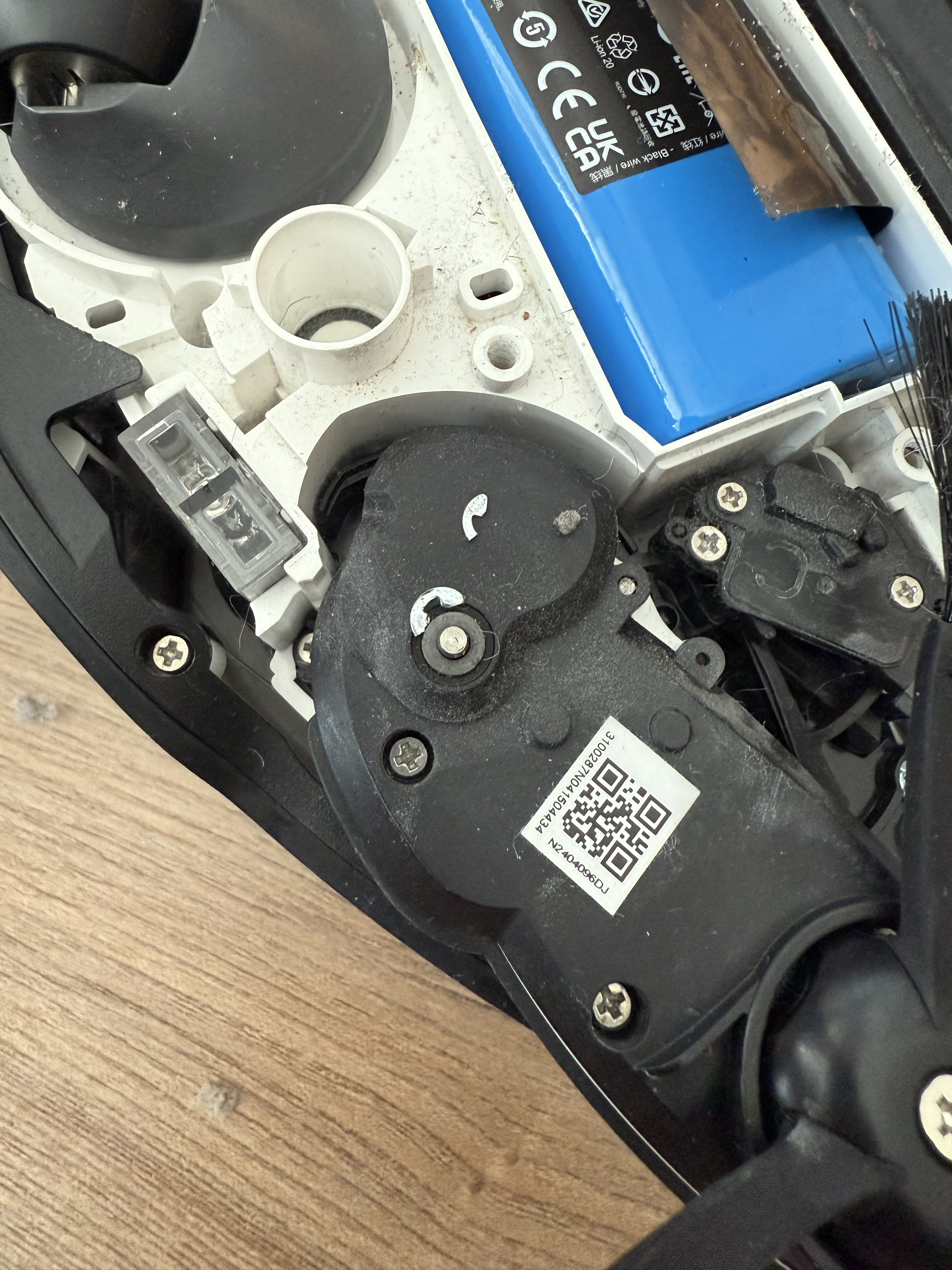

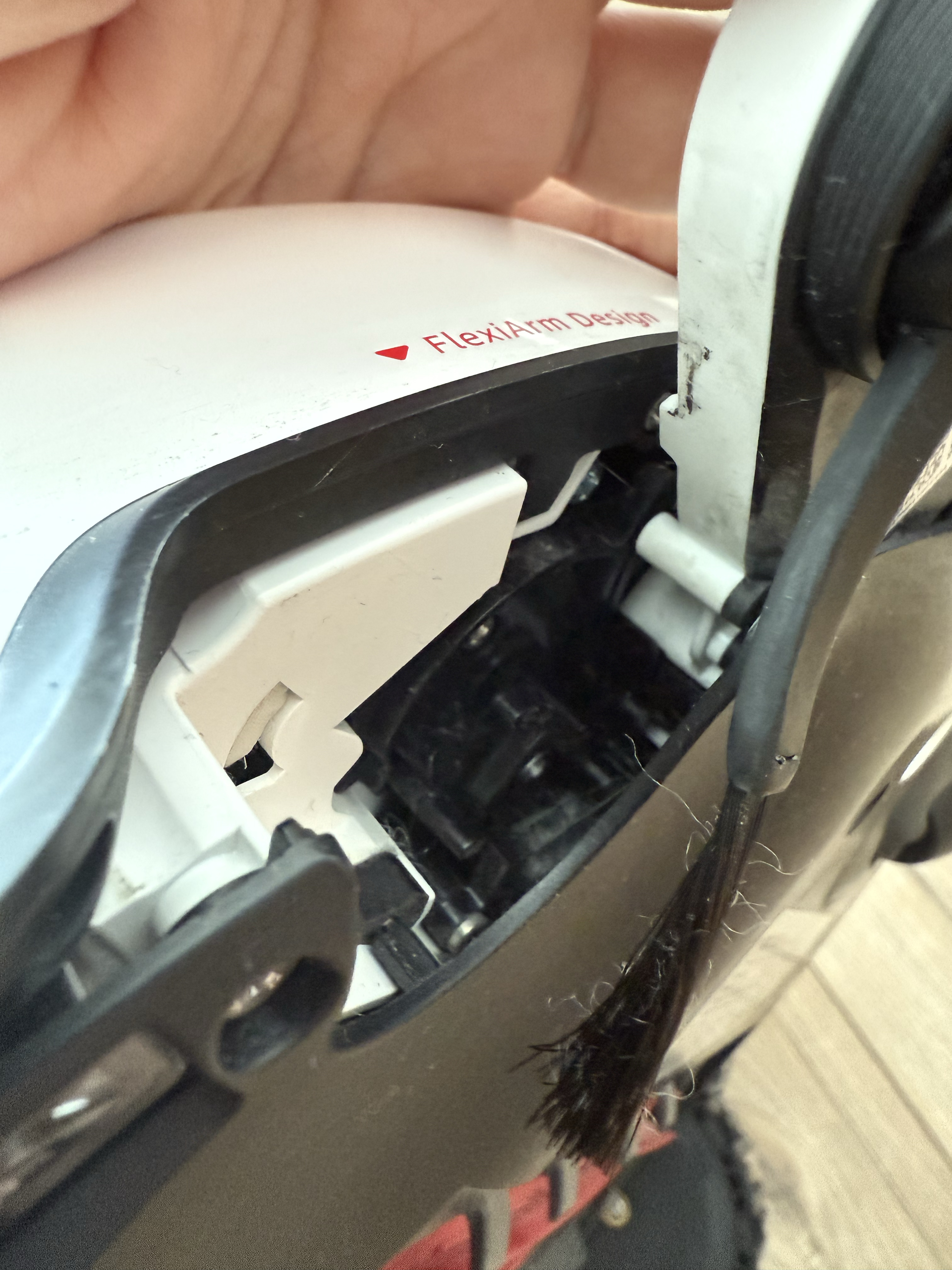

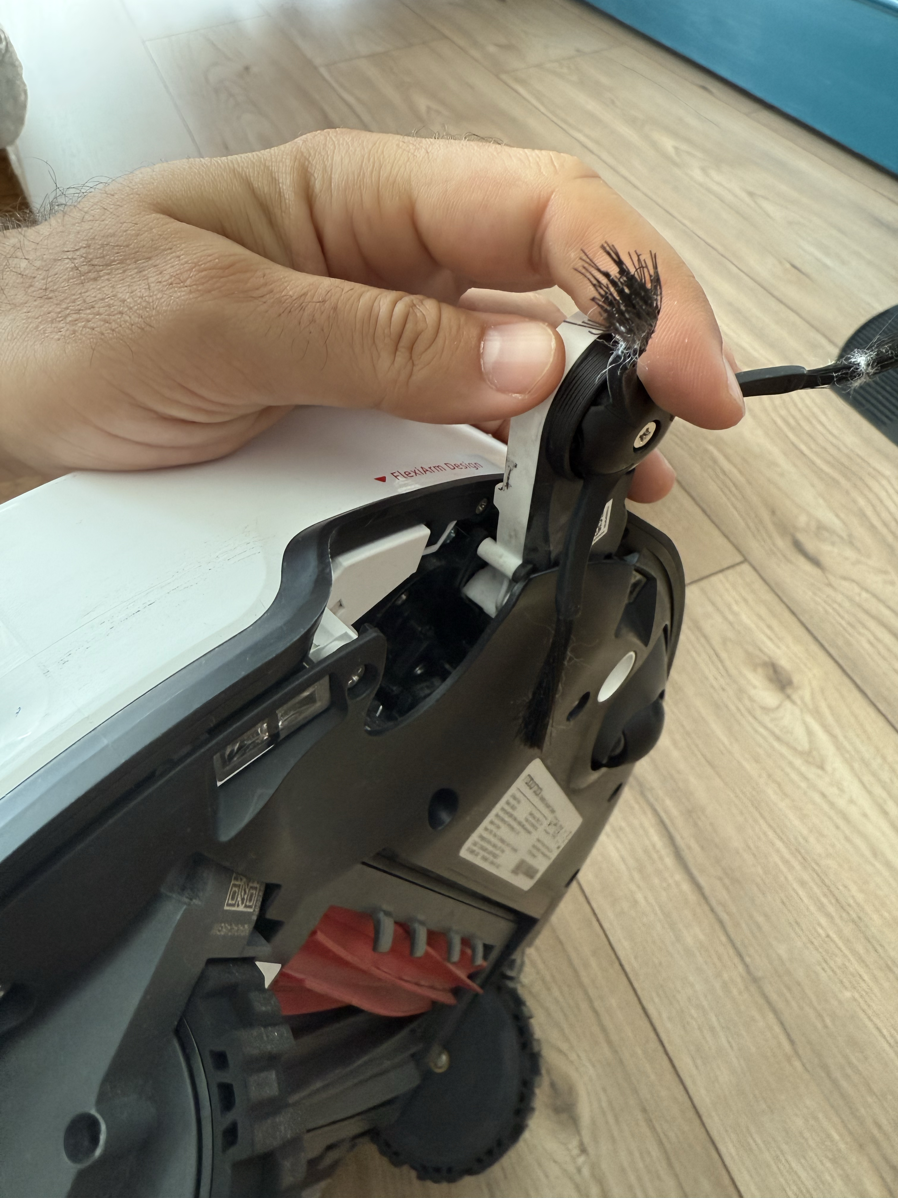

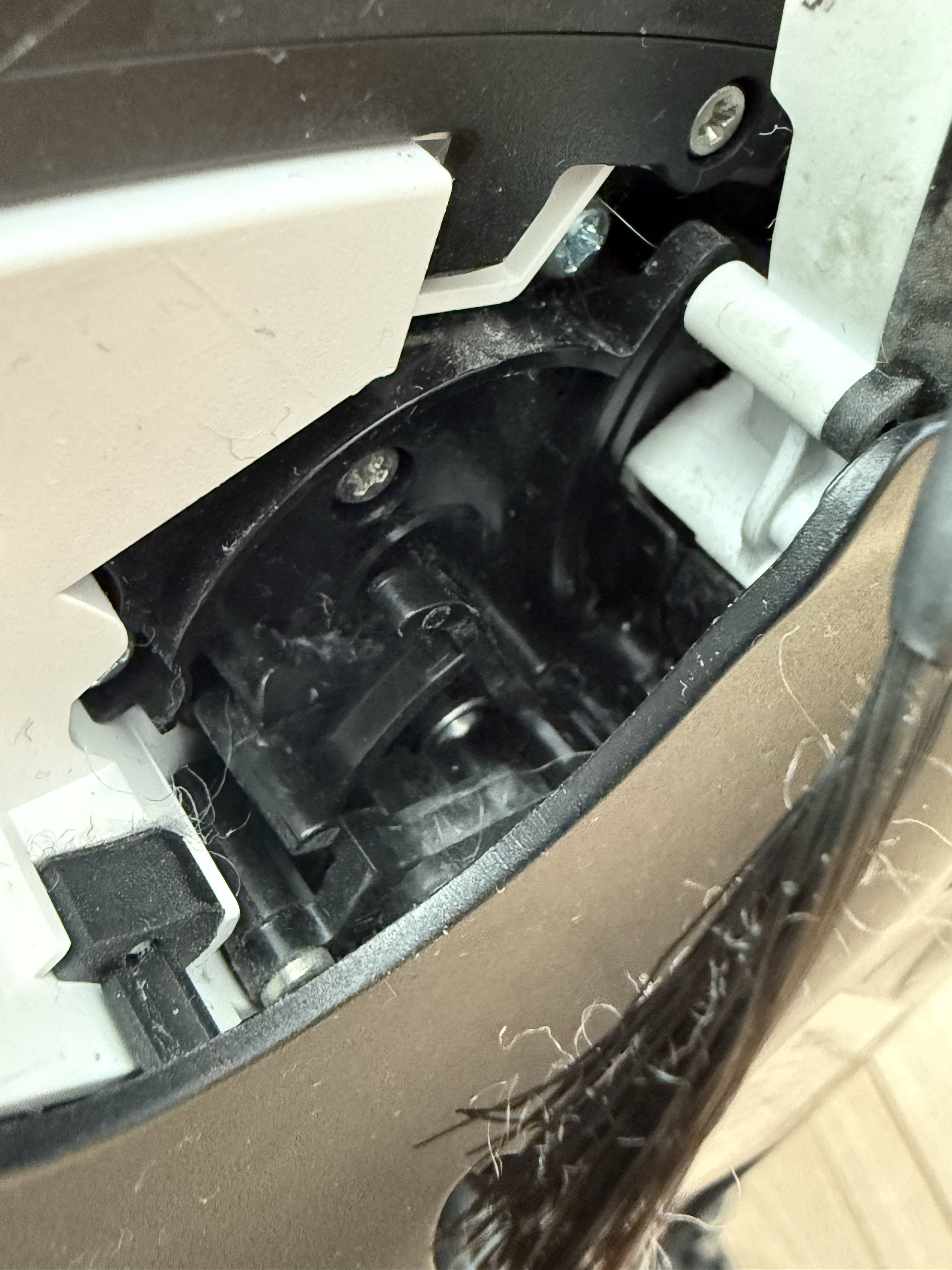

Selamlar konudan bağımsız benim s8 maxv ultranın uzanan kolu çalışmıyor dönmüyor. Acaba yuvasından vs mi çıkmış. Görsellerin faydası olur mu kontrol edebilir misiniz
2 ay
Ek bilgi bu parça kırılmış sanki bundan olabilir mi

o metal kırık parça kolu yuvasında tutan ve bastıran parça aslında ama kırılması için ciddi yük gerekir. Tabii ki o parça kırık ise kol yerinden çıkmış olacak ve harekete ulaşamayacaktır.

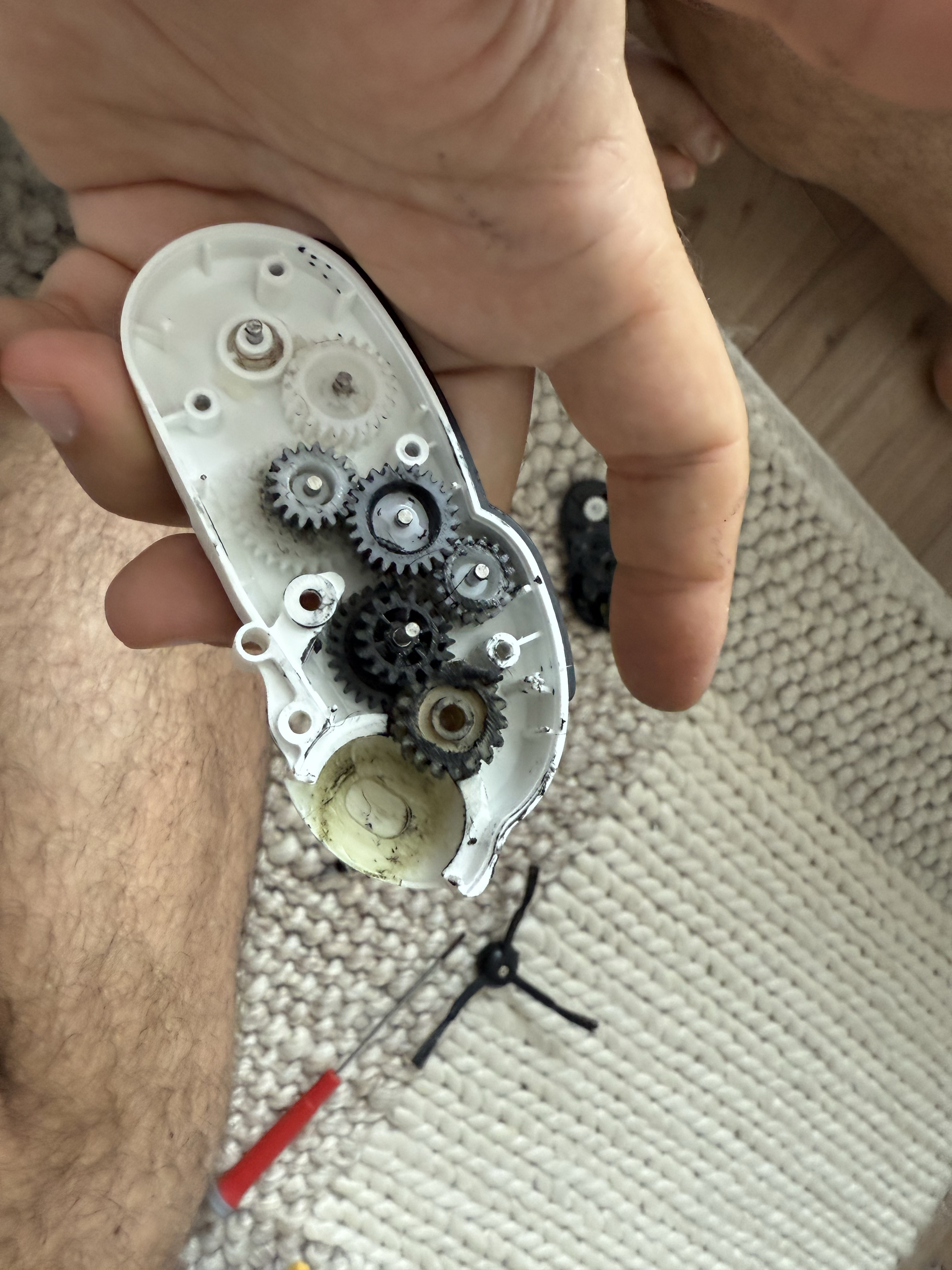

Sorunu buldum ve düzelttim
İçindeki bir dişli kırılmış ve dişlilerin arasına girmiş dönmeyi engelliyordu temizledim yağladım düzeldi
Teşekkürler

Güzel ancak o kırık dişli ne iş yapıyordu ki acaba?
Bu mesajda bahsedilenler: @burcink
