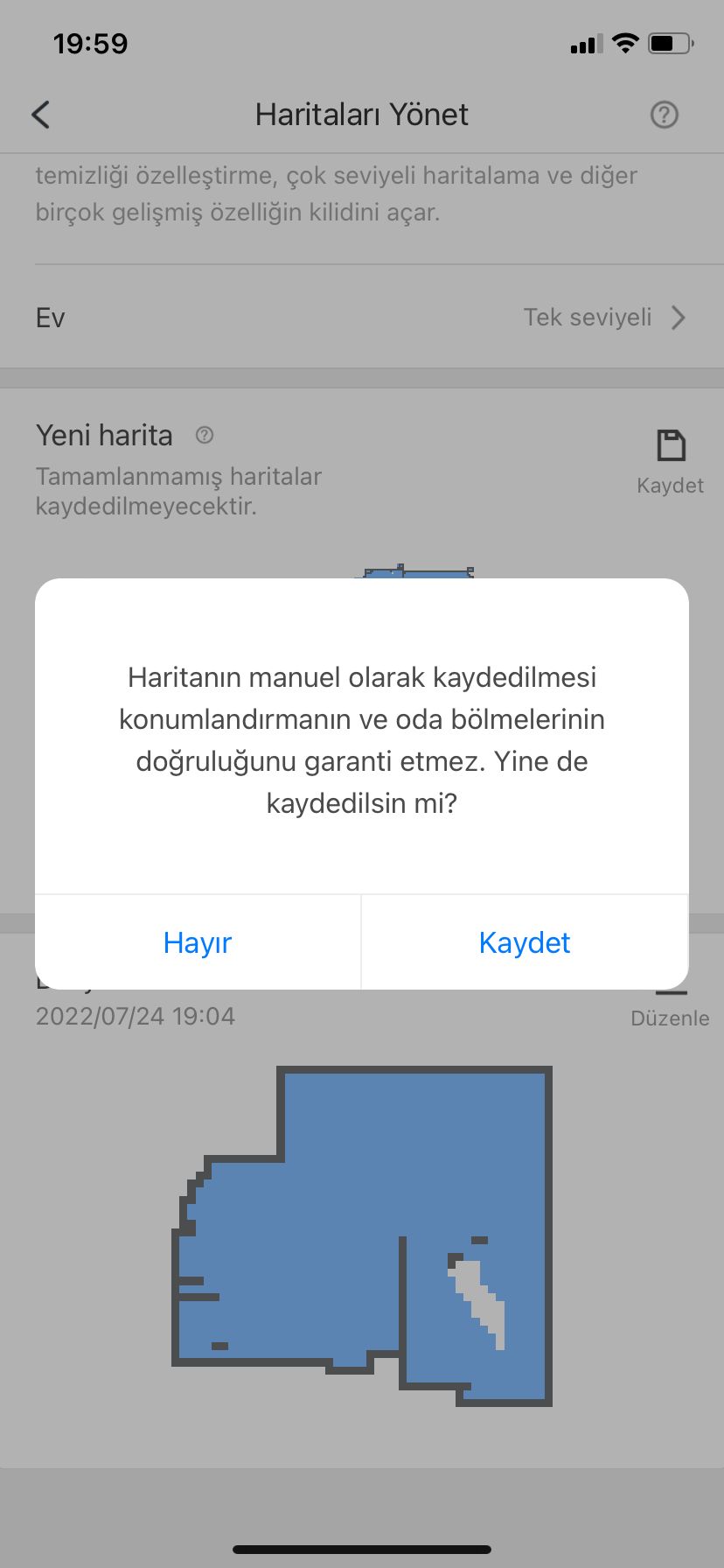

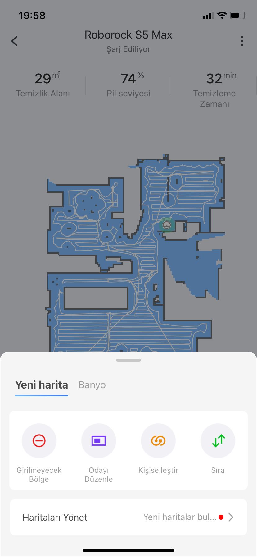

Merhaba. Ben Roborock s5 max aldım. Bugün haritala çıkarması için tüm evi temizlemeye bastım sorunsuz temizleyip şarj istasyonuna döndü fakat banyoda eşik olduğu için oraya girmedi. ben evin haritasını otomatik çıkartıp kaydetmiştir diye düşündüm banyoyu da kaydetsin diye elimle banyoya koyup kapısını kapatıp manuel çalıştırdım. Bir baktım sadece banyo gözüküyor diğer yerler yok. Sonra tekrar şarj istasyonuna bırakıp el ile tüm evi seçtim harita çıkarması için tekrar temizledi harita çıkardı ama odaları ayırmamış gözüküyor. Otomatik de kaydetmedi sanırım elle kaydetmek isteyince de fotoğraftaki uyarıyı verdi. Tekrar yanlış yapmamak için sormak istedim yardımcı olabilir misiniz haritayı kendi kaydedip odaları da ayırması için ne yapmam lazım
Biraz yanlışlık yapmışsınız. Öncelikle evin haritasını çıkarsın ve siz müdahale etmeden bitirip dönsün. Müdahale ederseniz kaydetmez. Sonra biraz bekleyip uygulamadan kontrol edin odalara ayırır. Haritada kendinizde ayırma bölme yapabilirsiniz. Banyoya koyup kapıyı kapatarak oda ekleyemezsiniz nereden bilsin evin hangi kısmı olduğunu. Banyoyu dahil etmek isterseniz bir kereliğine geçici bir rampa yapın. Evin haritasında girmesede banyoyu az buçuk görmüştür, uygulamadan banyonun olduğu kısmı ayrı oda olarak bölün. Uzaktan kumanda ile docktan başlatıp banyoya götürün ve banyoyu temizletin. Dönemeyecektir durdurup docka taşıyın. İkinci yöntem banyoyu ayrı harita olarak çıkarmaktır. Onda da ev durumunu tek seviye değil çok seviye seçin. Banyoya bir noktaya bırakın kapıyı kapatın uygulamada haritaları yönet kısmında altta yeni harita çıkar ile başlatın. Kendi bitirip bıraktığınız yere dönüp durana kadar bekleyin. Sonra alıp docka elle götürün. Bu durumda ev ve banyo iki haritanız olur.

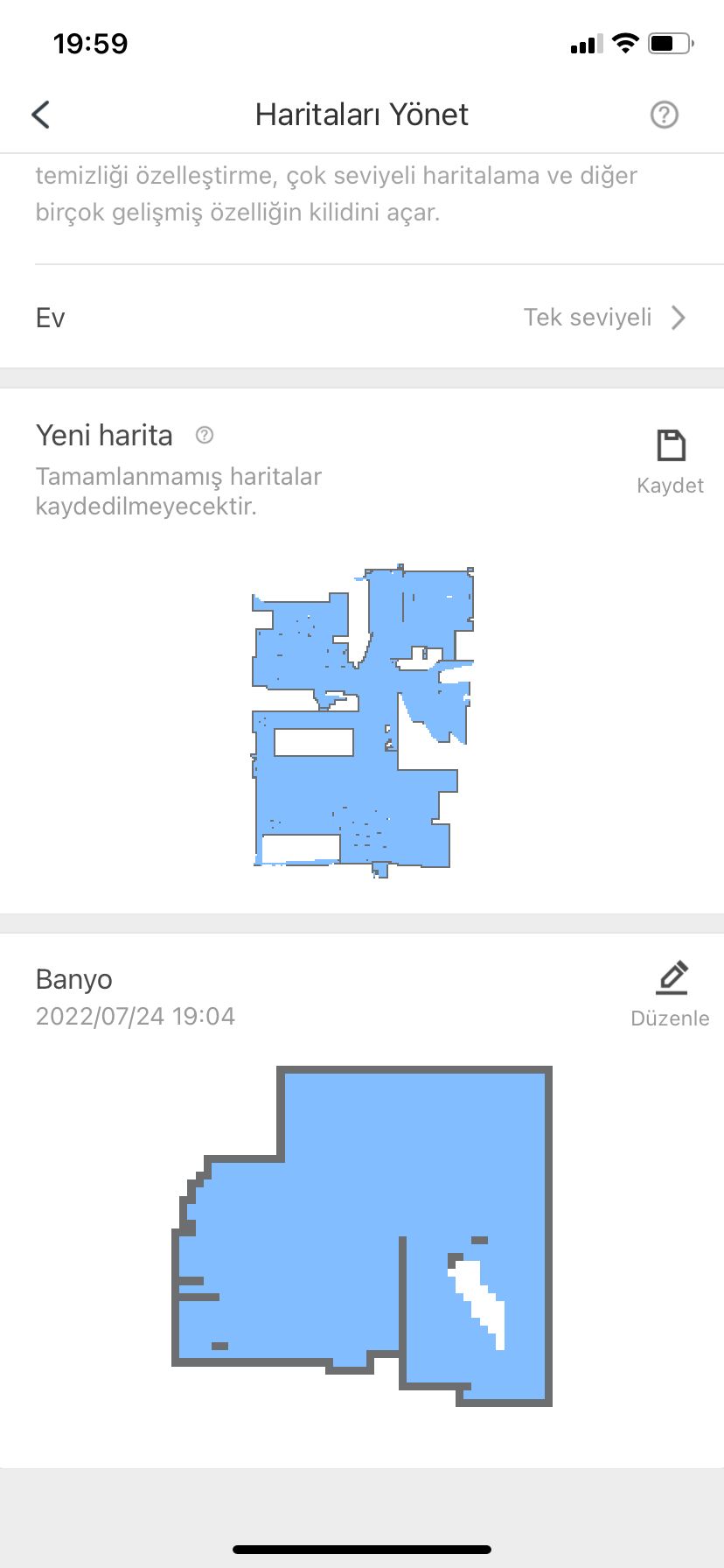

öncelikle cevabınız için teşekkürler. Dediğiniz gibi ilk olarak uygulamadan başlattım evin haritasını çıkartması için kendi dock a döndü ben hiç ellemedim. Ama bittikten sonra uygulamaya dönmeden haritayı kaydetmiştir diyerek banyoyu ayrı harita olarak kaydetmek için elimle alıp banyoya koydum kapsını kapattım harita çıkarması için. Uygulamaya baktım ev haritası yok sadece banyoyu çıkartıyor.

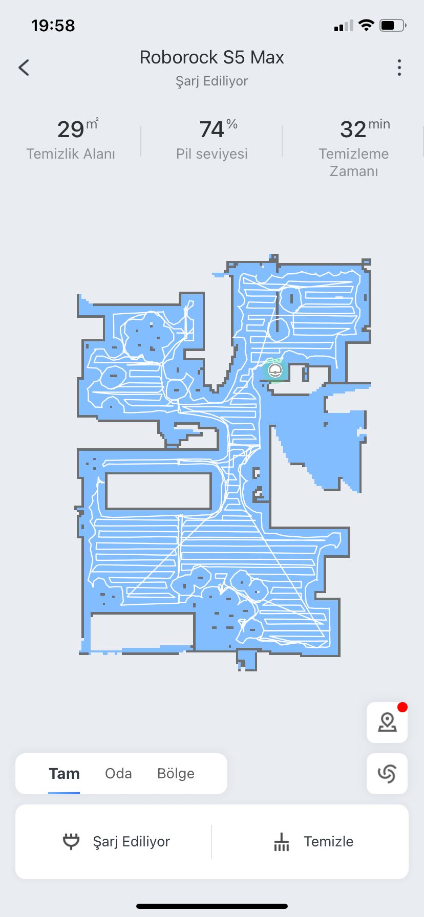

Tekrar evin haritasını çıkartsın diye dock a koyup tekrar temizlik başlattım tüm ev için. Tüm evi gezip dock a geri döndü ama yeni harita olarak kaldı ve odaları ayırmadı. Tamamlanmadığı için mi haritayı kaydetmedi diycem neden tamamlamadı onu anlayamadım
Sizin ev durumunda tek seviye seçili görünüyor bu durumda tek harita olur. Ek harita çıkarmak için ev durumu çok seviyeli seçili olmalı ve haritaları yönet kısmının en altında yeni harita çıkart şeklinde başlatmalısınız.

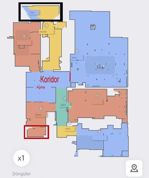

s7 il ilgili bir ufak sorunum var. Aslında daha alıp haritalandırdığım gün sormam lazımdı arada kaynadı. Evin girişindeki koridoru salonun bir parçası olarak görüyor. Siyah içine aldığım yer tek parça balkon. Odalardan biri ve mutfağın ortak balkonu Orayı da oda gibi görmüş. Oraya çıkmıyor evi süpürmesi bitince şarj istasyonuna sorunsuz dönüyor. En alta kırmızı içine aldığım yer banyonun duşa kabini. Mevzuya gelirsek. Mutfağın yanındaki mavi bölge salon. Salonun önünde orayla aynı renk olan yer koridor. Koridor ile salon arasına kırmız çizgi koydum ki koridor ve salon nerede bitiyorlar anlaşılsın. Koridoru salonun bir parçası olarak görüyor S7 robot. Bu sorunu nasıl çözebiliriz. Çünkü sadece salonu süpürmek istediğimiz zaman koridoru da süpürüyor. Alan temizliği ayarı ile çözülür ama ona gerek kalmadan bu sorunu aşmak istiyorum.
Bu arada Ayna yazdığım kısmın oradaki mavi oda aslında oda değil . Orası tek parça gibi görünüyor ama 2 parça orası da. Ayna olan yer aynı zamanda ayakkabılık. Bir diğer yarısı da ayrı bir ufak odacık orada Derin dondurucu var. Ama ayna yüzünden cihaz orayı bir oda olarak görüyor. < Resime gitmek için tıklayın >

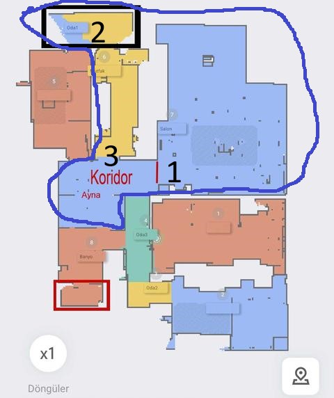

Hocam bunu basitçe oda düzenle alanından bölme birleştirme yaparak çözebilirsiniz.
< Resime gitmek için tıklayın > Önce oda düzenle alanında birleştirme seçerek mavi ile içine alınan alanları seçip birleştirin. Sonra ayır ayarını seçip 1 nolu sizin kırmızı çizgi ile çizdiğiniz yerden bölerek salonu, 2 nolu yerden balkonu, 3 nolu yerden bölerek mutfak ve koridoru ayrı oda olarak düzenleyebilirsiniz. Aynadan dolayı sanal alanlar lidarlı robotlarda oluyor. Aynanın olduğu yere ve duşakabinin olduğu yere sanal duvar ekleyebilirsiniz.
