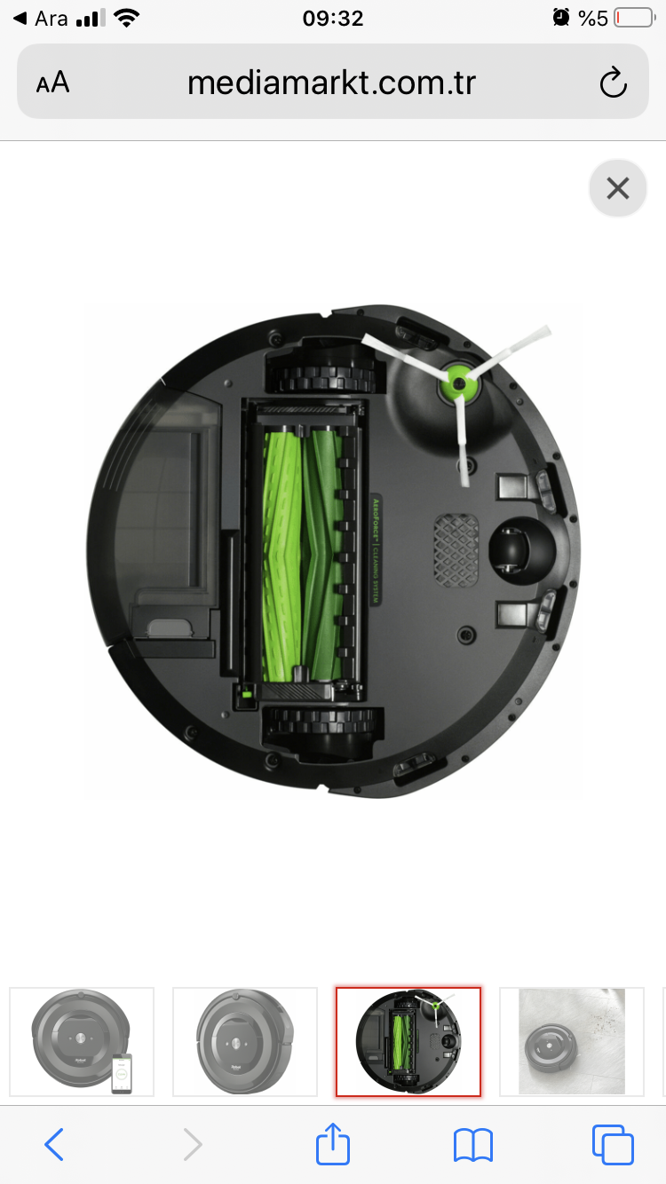

Günaydın , e5 modeli fırçadan anlarsınız üst model . Tek fırçalı , ayrıca hafızasının olmayışınada şaşırdım .

Dostum,
Bana resim göndermene gerek yok, ben 2005 senesinden bu yana iRobot işi yapıyorum. Son bir kaç yıldır ithalatı durdurdum, şimdi tüm robotlara servis bakım hizmeti veriyorum.
Robotların yan fırçaları hiç önemli değildir, onlar temizlik yapmaz sadece kenardaki tozları ana fırçanın altına iterler ki ana fırça sistemi onları kaldırsın ve hazneye taşısın.
iRobot bu konuda KARŞILIKLI DÖNEN İKİ ANA FIRÇA sistemine sahip tek firmadır, bu da patentlidir zaten. Kullanan başak firmaları fuar sırasında kapattırdığını bile gördük geçtiğimiz senelerde. İki ana fırçanın özelliği ise bir tanesinin zemine vurarak kiri tozu kabartması, diğerinin de bu kiri tozu toplayıp hazneye yönlendirmesidir. İki üç kat güçlü robotlar bile iRobot'un halı performansı ile yarışamıyorlar bu fırça sistemi yüzünden.
Önceden de yazdığım gibi yan fırça sadece duvar kenarları vs gibi alanlardaki tozları ana fırçaların önüne savurur, yan fırça zaten halı zeminde çok bir işe yarayamaz.
Hafıza vs gibi özellikler R9XX, i7 ve yeni S9 ünitelerinde var, VSlam kullanıyor.
Saygılarımla
