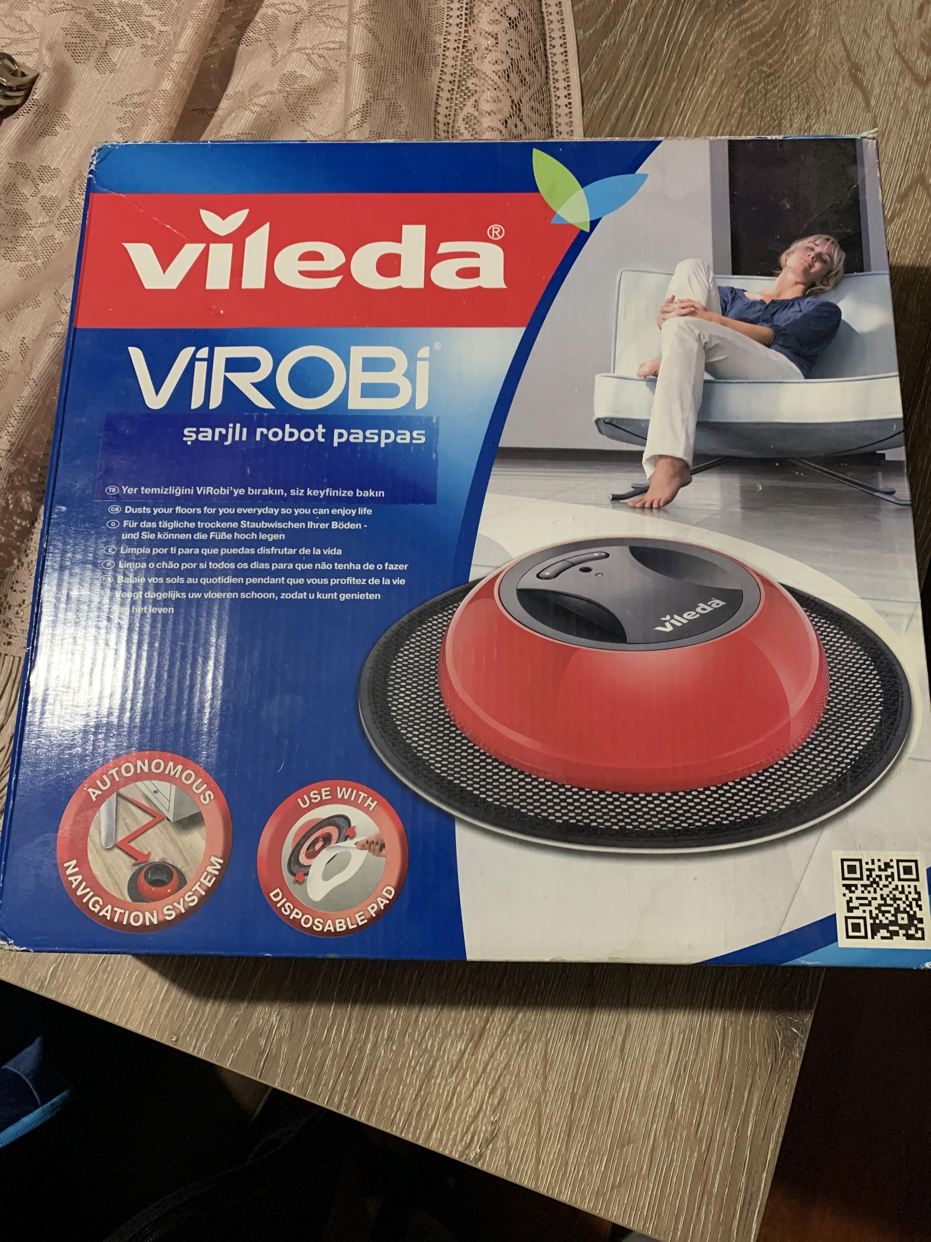

İkizlerin emeklemeye basladiklari dönemde aldığım şarjlı robot paspas buldum taşınma arifesi öncesinde çarpa çarpa paspas yapardı
https://www.youtube.com/watch?v=1KYpkQRGnZ0&app=desktop
