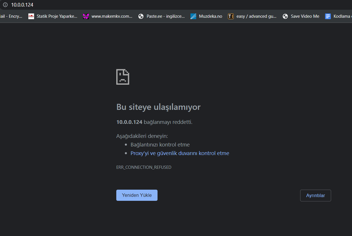

Ben openwrt yuklu router kullaniyorum, gecenlerde guncelleme yaptim ve artik omv arayuzune erisemiyorum. ruTorrent calisiyor, samba uzerinden de dosyalara erisebiliyorum. Fakat maalesef web arayuzu bilgisayarim uzerinden acilmiyor. Ben de herhalde router guncellemesinden kaynaklidir diye dusundum, fakat cep telefonu ile arayuze ulasabildim. Aldigim hata da su sekilde
Var midir cozumu olan?

macvlan deneyin
