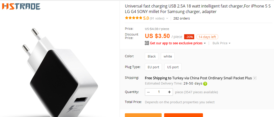

Merhabalar,
Aliexpress'ten 2.5A adaptör sipariş verdim diğer verdiğim tüm siparişler geldi 60 gün oldu adaptör gelmedi, gelecek gibi de durmuyo.
Olası bir iptal durumunda aşağıdaki ürünü kullanabilir miyim?
Şarj için kullanılıyor ama sonuçta 2.5A ve 5V.
Raspberry Pi 3 kullanıyorum.
https://www.aliexpress.com/item/Universal-fast-charging-USB-2-518-watt-intelligent-fast-charger-charger-for-LG-G4-SONY-millet/32717148140.html
< Bu mesaj bu kişi tarafından değiştirildi ykurtulus -- 19 Temmuz 2017; 16:42:36 >

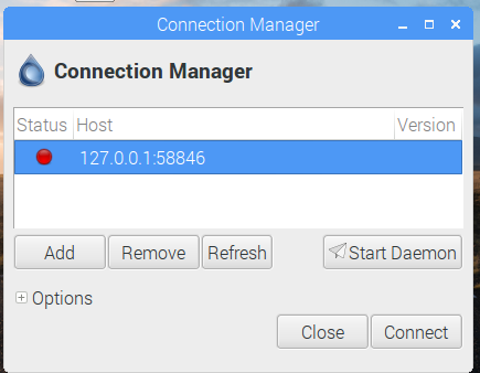

Orijinalden alıntı: ykurtulus
arkadaşlar raspbian kurdum torrent için de deluge kurdum çalışıyor
ama başlangıçta otomatik çalıştırma yapamadım
deluge'i grafik ekranda çalıştırınca start daemon çıkıyor
bunu komuta hangi parametreyi vererek ayarlayacağım
ve bu komutu nasıl auto start'a eklerim
suse'de crontab'ta yapıyordum.
Hallettim
/etc/rc.local içine
sudo -u pi /usr/bin/python /usr/bin/deluged
sudo -u pi /usr/bin/python /usr/bin/deluge-web
bunları ekledim.
step five
https://www.howtogeek.com/142044/how-to-turn-a-raspberry-pi-into-an-always-on-bittorrent-box/
