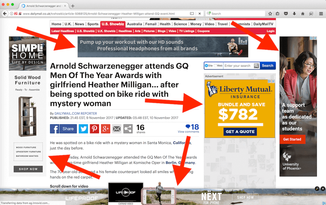

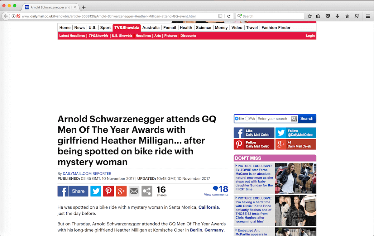

Reklamın türüne bağlı. Pi-Hole Network filtreleri ile engelleme yapıyor. Örnek; google-analytics.com gibi domainler sitelerde reklam bannerları barındırıyor. Pi-Hole'a eklediğiniz Network filtreleri onları yok ediyor. Bu sayede banner tarzı domainler sizi rahatsız edemiyorlar. İletişim kuramadıkları için de trafiğinizi meşgul edemiyorlar. Sitelerde web deneyiminiz başka bir boyuta taşınıyor. Bahsettiğiniz sitelerde ise videolar cosmetic filtering veya daha da öte HTTPS inspection uygulayan eklentiler/programlar gerektiriyor.
Pi-Hole'un reklam engellemesi bu şekilde:

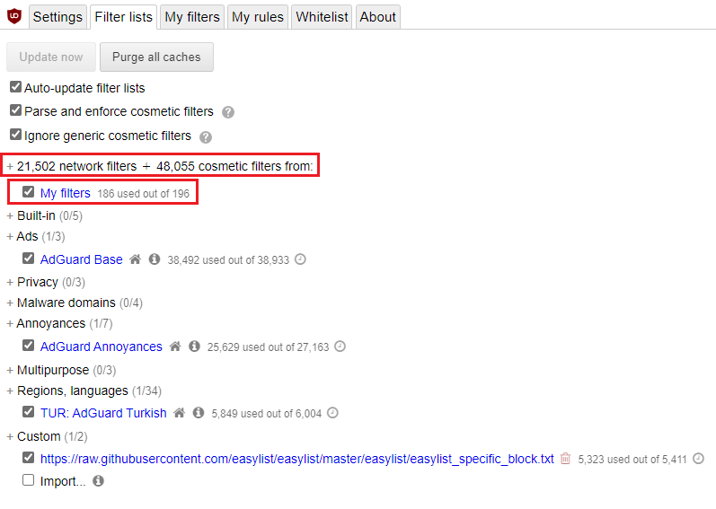

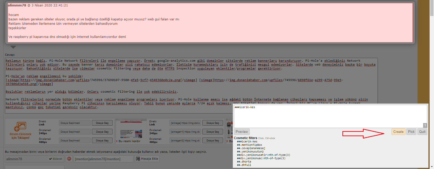

Boşluklar reklamların yer aldığı bölümler. Rahatsız ediyorsa ki çoğu Pi-Hole kullanıcısını ediyor. Onları uBlock Origin eklentisiyle "cosmetic filtering" yok edebilirsiniz. Pi-Hole çalıştırdığınız için aşağıdaki filtreler dışında filtre eklemeniz gerekmez.
Network filtresi eklemeyi bütün eklentiler/reklam engelleme programları içeriyor. Pi-Hole kullanma amacı ise ağdaki bütün İnternete bağlanan cihazları kapsaması. İşlem yükünü sizin kullandığınız cihazlar yerine Raspberry Pi cihazının karşılıyor olması. Tabii bunun yanında aylarca 7/24 açık kalması, güç tüketimi konuları da var. İkinci bir PC'ye Linux + Pi-Hole kurmak mantıksız, çünkü güç tüketimi gereksiz olacaktır.

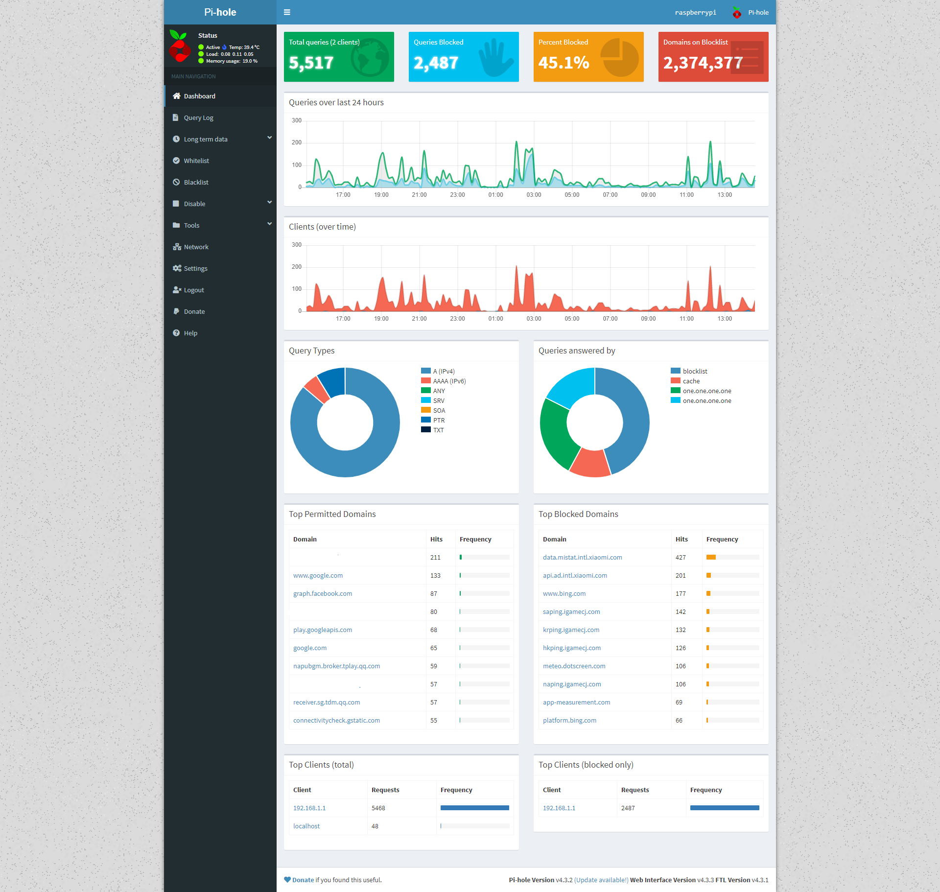

Web arayüzü var.
Örnek:http://192.168.1.60/ veyahttp://pi.hole/admin yazarak ulaşabiliyorsunuz. Pi-Hole'u güncelleme hariç her işlemi oradan halledebiliyorsunuz. Önemli özellikler gelmediyse güncellemek o kadar da önemli değil zaten.
Tercih edilen ve alternatif DNS konusu var. Hatta modemlerde bu alternatif DNS seçenekleri 3-4 diye gidiyor. İkinci DNS'i 8.8.8.8 veya başka DNS sunucusu yaparsınız, RPi kapansa bile İnternetiniz kesilmez.

Rica ederim. Google veya baska bir sirket onlem alamaz. Eger bir reklam engellenmiyorsa cosmetic filtering gerektiriyordur. Pi-hole, Network filtering yapiyor. Asagiya link'ini ekledigim sitedeki cogu filtreyi listenize ekleyebilirsiniz. Hatta hepsini eklemeniz daha iyi olur.
https://firebog.net/
Query logs bolumunden kayitlari kontrol edebilirsiniz. Reklam hostlari genelde ads, analytics, telemetry, doubleclick kelimeleri icerir. Arada filtrelere eklenmemis host varsa, onlari elle de kara listenize alabilirsiniz.
