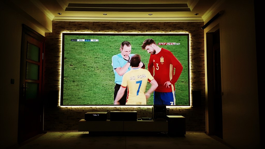

Buyrun Arkadaşlar.Duvarı boyadım ve sonuç çok çok iyi.COFCOF arkadaşımızın verdiği renk kodu ve marshall mat beyaz ile hazırlanmış boya rengi.< Resime gitmek için tıklayın >

Projeksiyon cihazınız nedir?

BENQ W1110.Uzun zamandır 1070 almak istiyordum fakat 111o nasip oldu :)

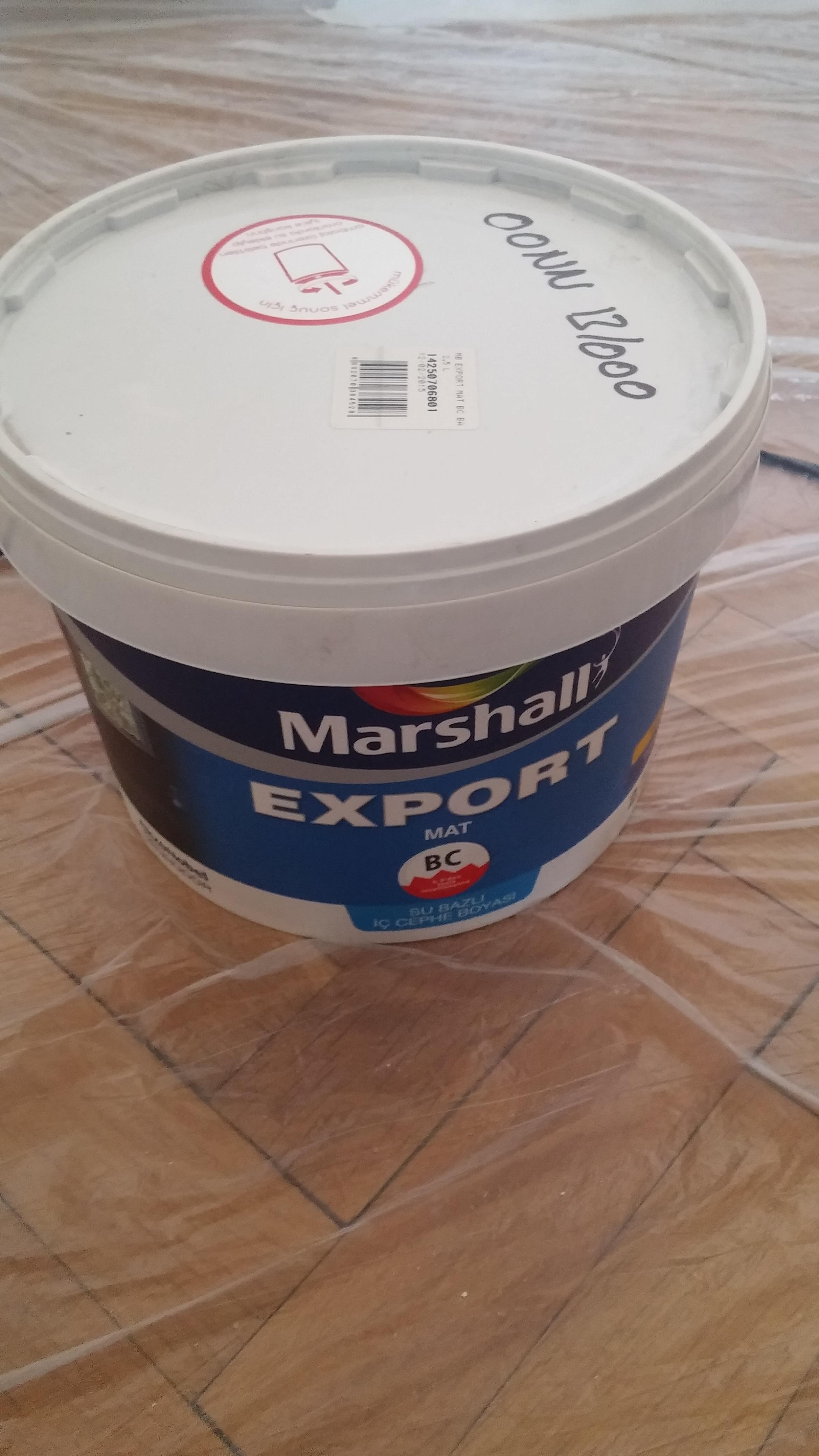

Hocam tam olarak hangi boya marka modellerini karıştırdınız

Merhaba,
Marshall boya makinesine kodu girince 00NN 13/000 koduna BC mat baz boya çıkmaktadır. Ancak hiç bir marka farklı bir markanın baz boyalarını kullanmak veya karıştırmak istemiyor. Bende hafta sonu boyayı aldım. Arkadaş gibi marshall bc baz mat boyaya karıştırıldı aynı koyulukta ve kıvamda herhangi bir fark yaratacağını pek düşünmüyorum ama bu benim düşüncem doğrusu :) Sadece boyayı yapacak olan kişi ısrar ile neden mat boya istiyorsunuz parklak olması lazım saten alçı duvara diye ısrarcı sorular sorabilir. Boyanın projeksiyon ile kullanılacağını ve ışığın geri yansımamasının gerektiğini söylerseniz faydası olur.
