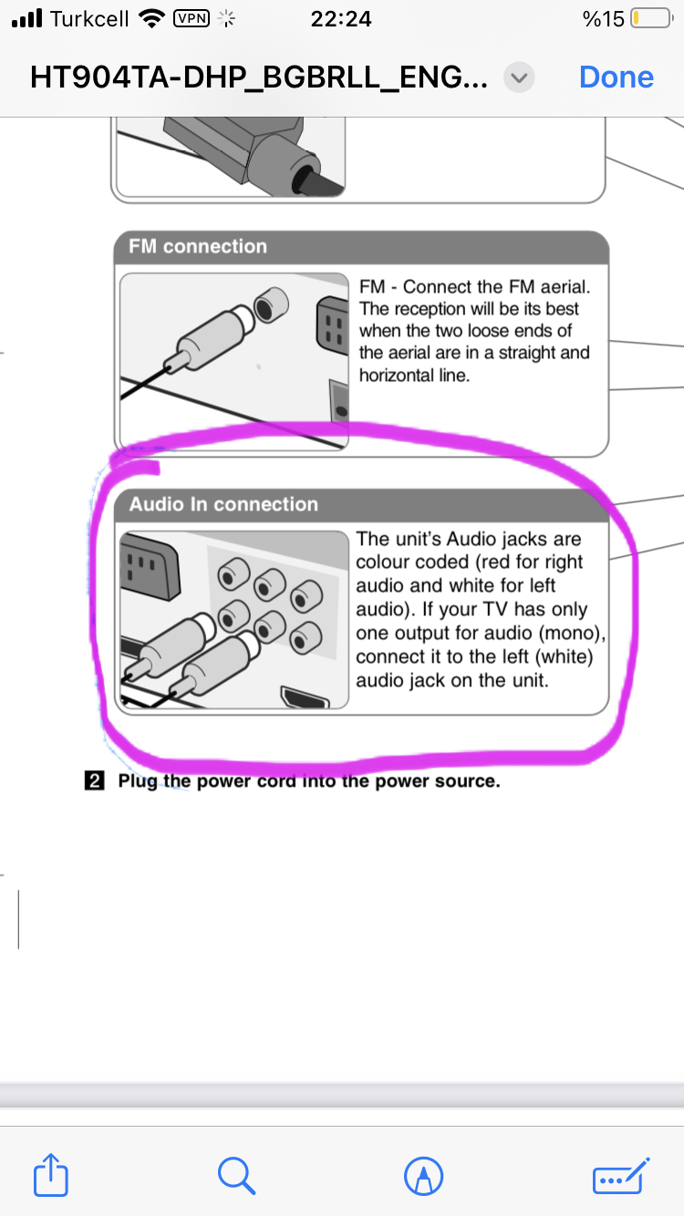

Bu amfilerde çevre hoparlörleri amfi (linkteki Denon Avr gibi) kendi beslerken, Sub woofer olarak ise kendinden amfili (aktif) Sublar kullanılır.
Sizin mevcut LG’de Sub’ın kendisi pasif oluyor. Ona gücü sağlayan amfi ise LG’nin ana ünitesinin içinde.
Bu sebeple mevcut Sub’ı kullanabilmek için AVR’nin sub pre out çıkışından LG’nin resimdeki analog ses girişine bağlantı yapmanız gerekiyor.
Bu sayede Sub’a gidecek sinyalleri LG’nin ana ünitesine iletmiş olacak. LG’nin ana ünitesi de Sub’ı beslemiş olacak.
