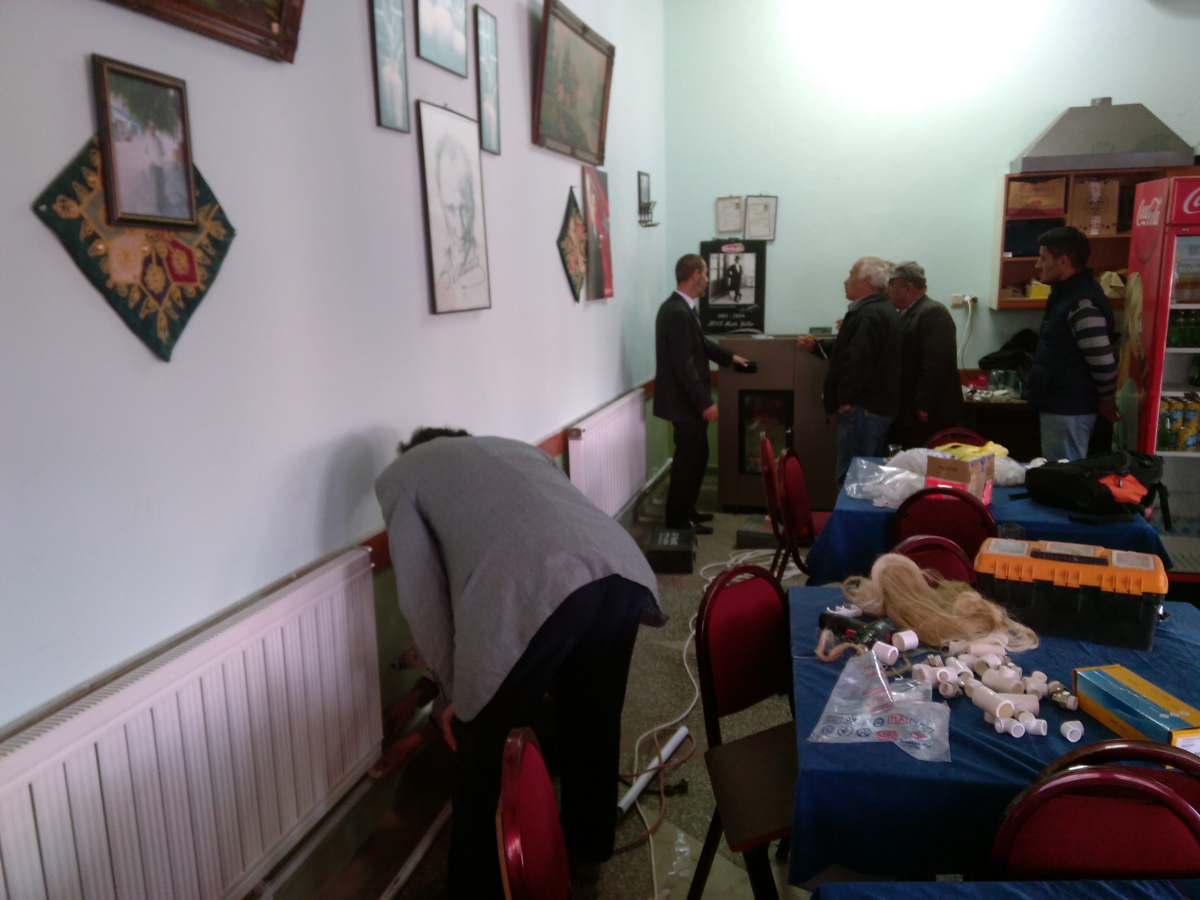

Selamlar
2 kahvehaneye pellet sulu sistem kurduk( istanbul beylikdüzü ve Nevşehir ), sezonla birlikte radyatör sayı, ortam iç dış sıcaklık ve pellet tüketim miktarlarını paylaşıcam

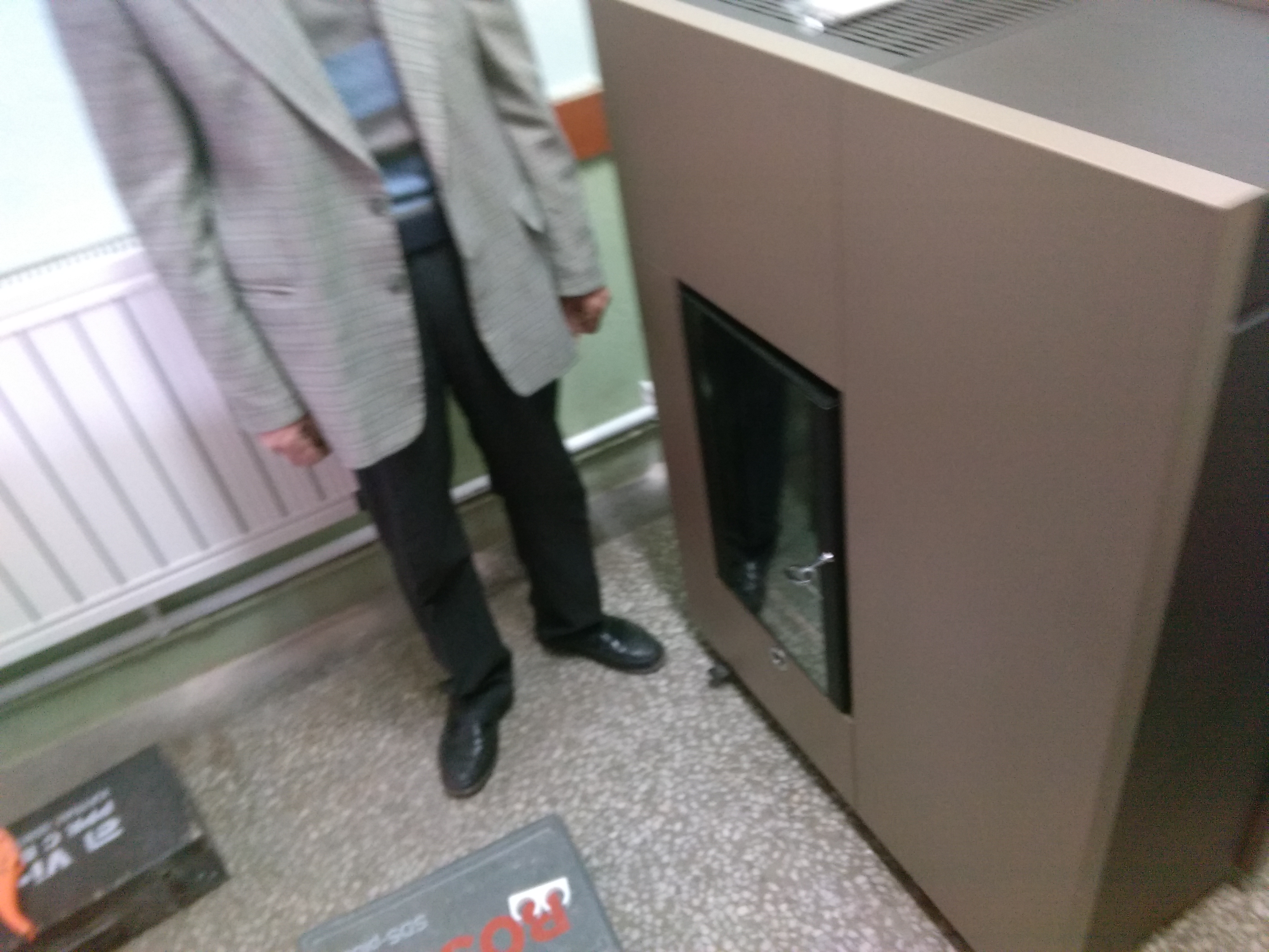

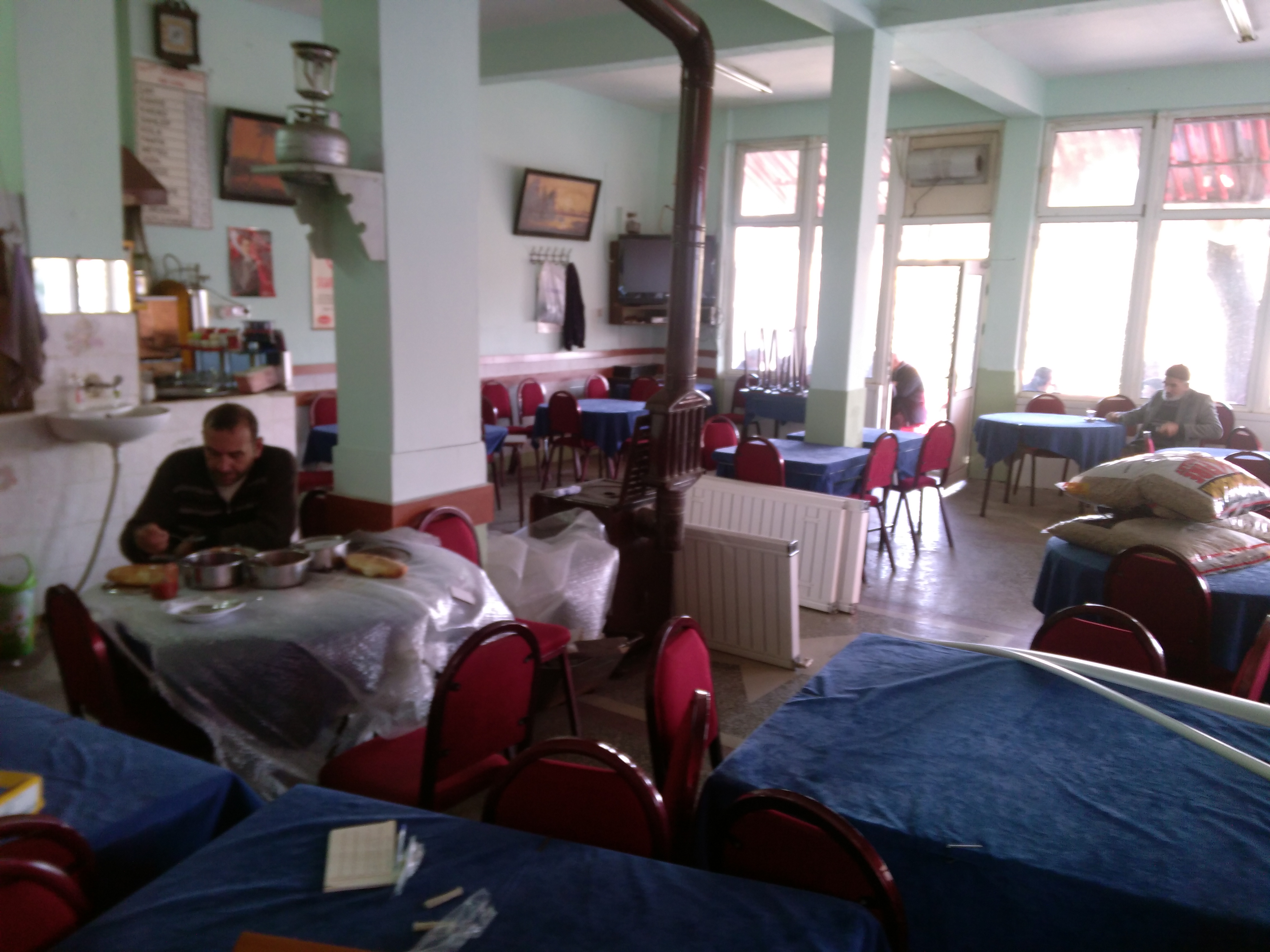

selamlar
kozlusan smart hidro 17 kw.ilk uygulama istanbul beylikdüzü şubat 2014 deydi 16 m-tül aleminyum radyatör takılı,kış sonuydu. Nevşehir 2 hafta önceydi 16 metreye yakın radyatör var ve tavan 4 metreden fazladır, resim göndercem. sıkıntı ürünün yaygınlaşması için fiyat ve kazan boyutlarının minimize edilmesi,kombi boyutuna ve fiyatına yaklaşılması,teknik anlamda sıkıntı yok her şey mükemmel.

Bu Nevşehirdeki, tavan en az 4 metre ve her cephesi açık bir köy kahvesi. İstanbul beylikdüzü resimleri daha sonrma gönderce

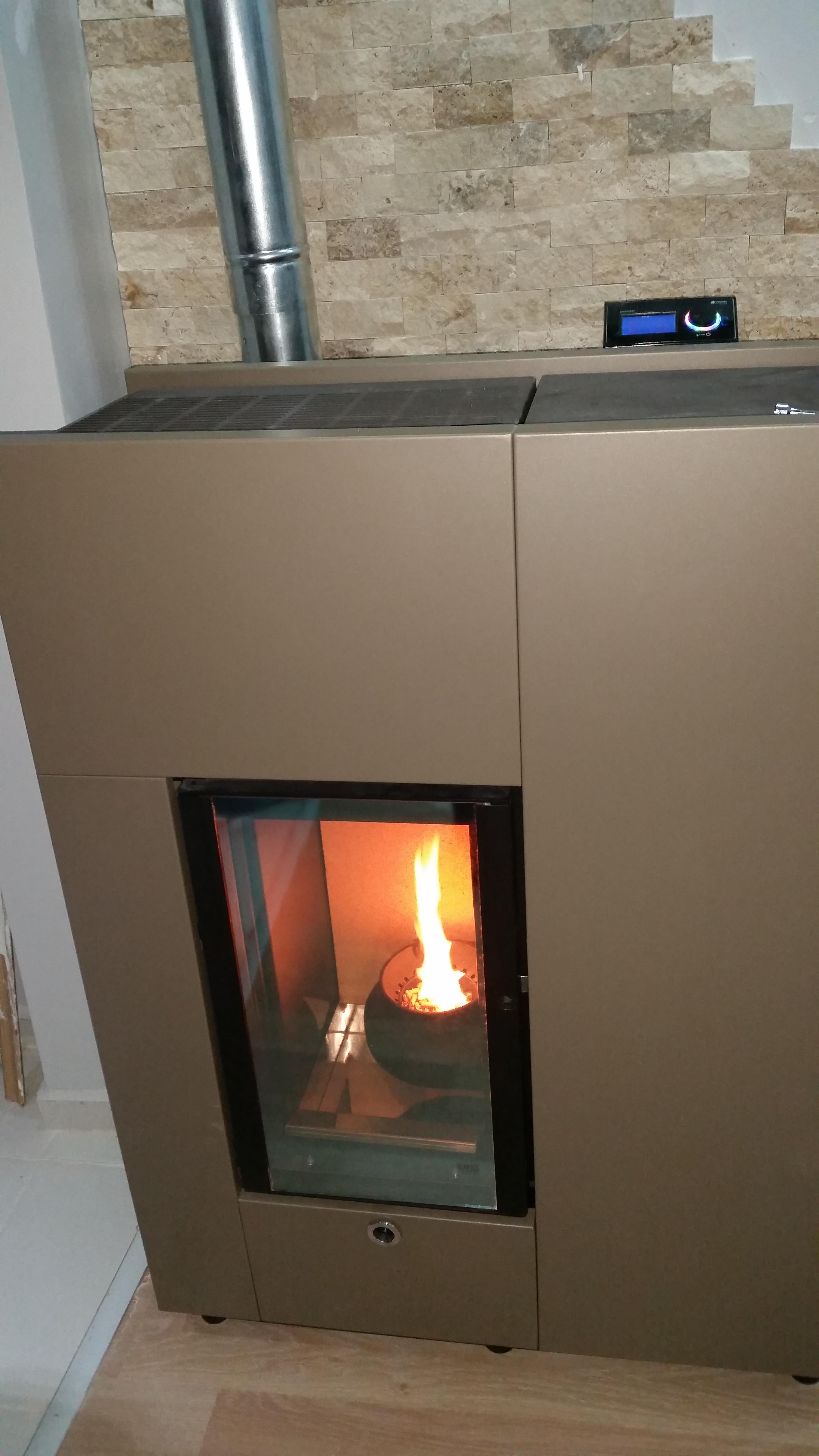

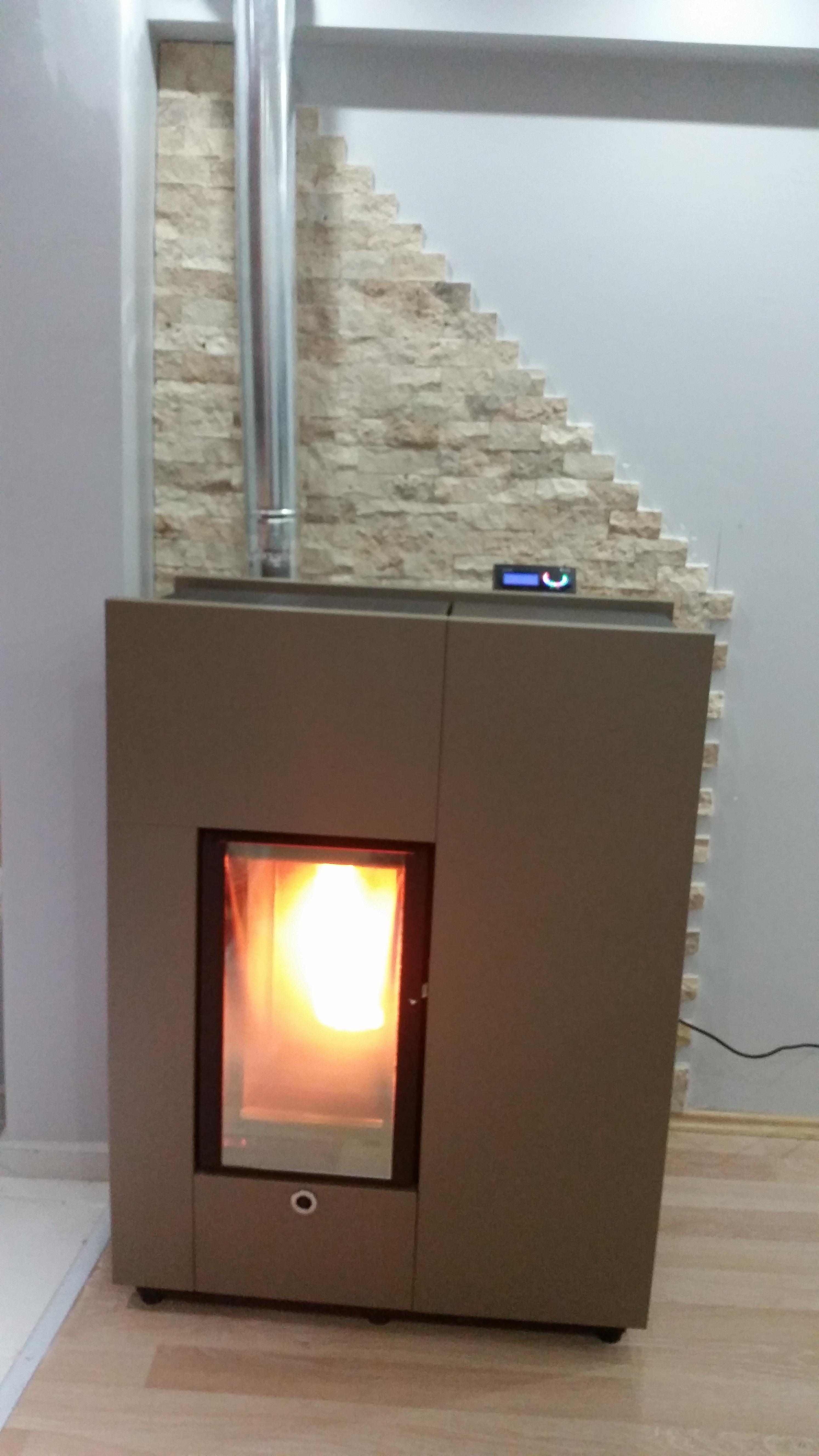

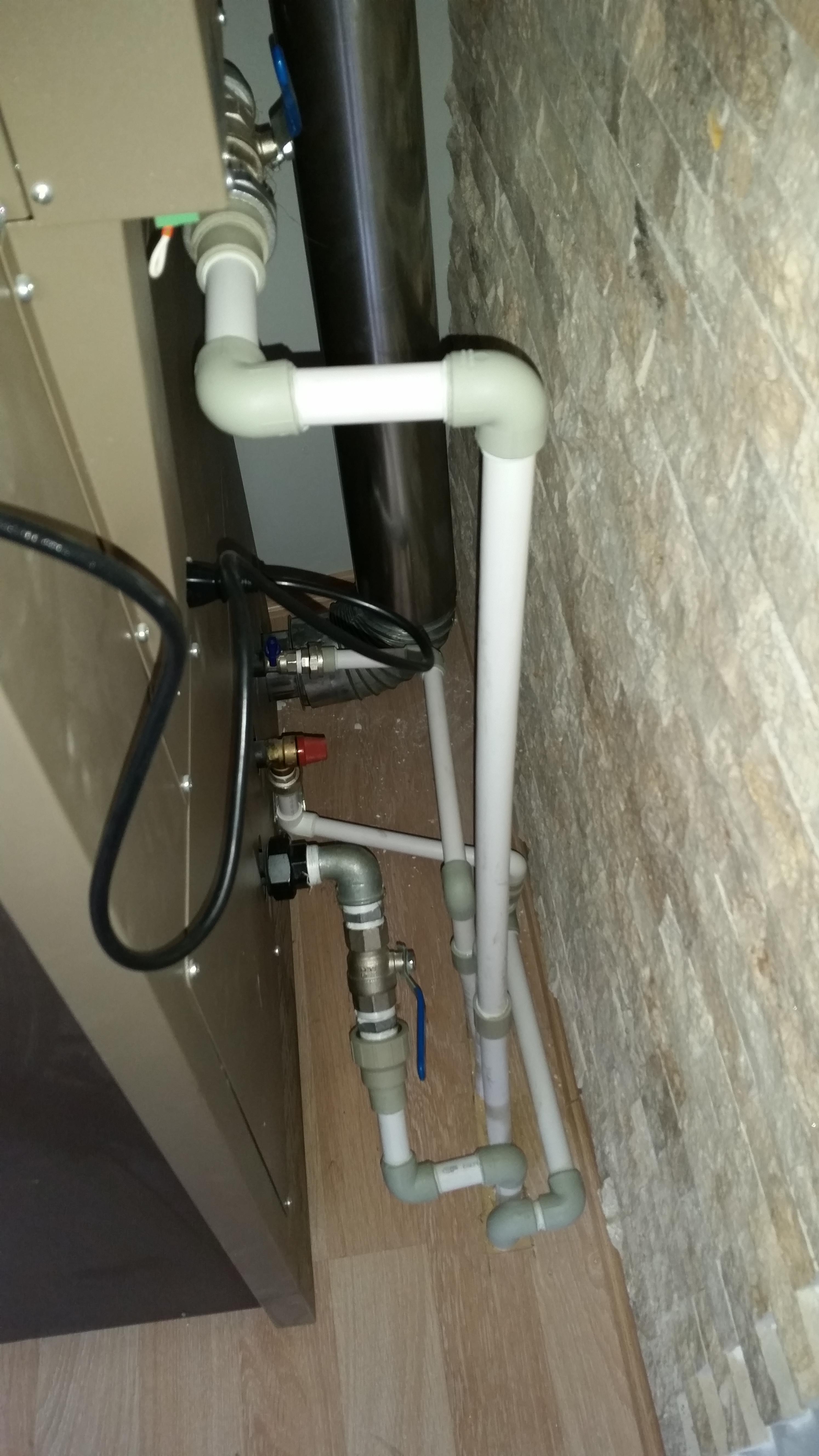

kendi evime kurdugumuz sistem. kozlusan hydro 17 kw. sorusu olan varsa seve seve cevaplayabilirim.
11 yıl
Hayırlı olsun, kaç metre petek bağlı, oda termostatı bağlı mı, bölge neresi ve ilerleyen süreçte pellet tüketim miktarını paylaşırsanız sevinirim. Aynı üründen uygulama yaptığım yerler ( üstte resimleri olan bir kahvehaneye takılı) oldu kazan oldukca başarılı
11 yıl
Orijinalden alıntı: che_mist
Allah razi olsun. 6 metre petek birde havlupan takili. oda termostati bagli degil. suyun sicakligindan ayar yapmak daha mantikli. ancak ileride internetten kapatip acmak icin oda termostati takmayi düsünüyorum. bölge ege bölgesi izmir. ben gördüm sizin kurulumu gercekten cok basarili. soba cok iyi. ileriki zamanlarda paylasacagim insallah. ben bir kac ayar yaptirdim. bana cok asiri geliordu 17 kw. 11 e düsürdük kozlusan fabrikasindan yetkili arkadas ile. ama inanin o bagladiginiz kahveyi rahatlikla isitir. soba basta cok kapatip aciyordu pid ayari yapildiktan sonra randiman vermeye basladi. simdi sönmüyor
