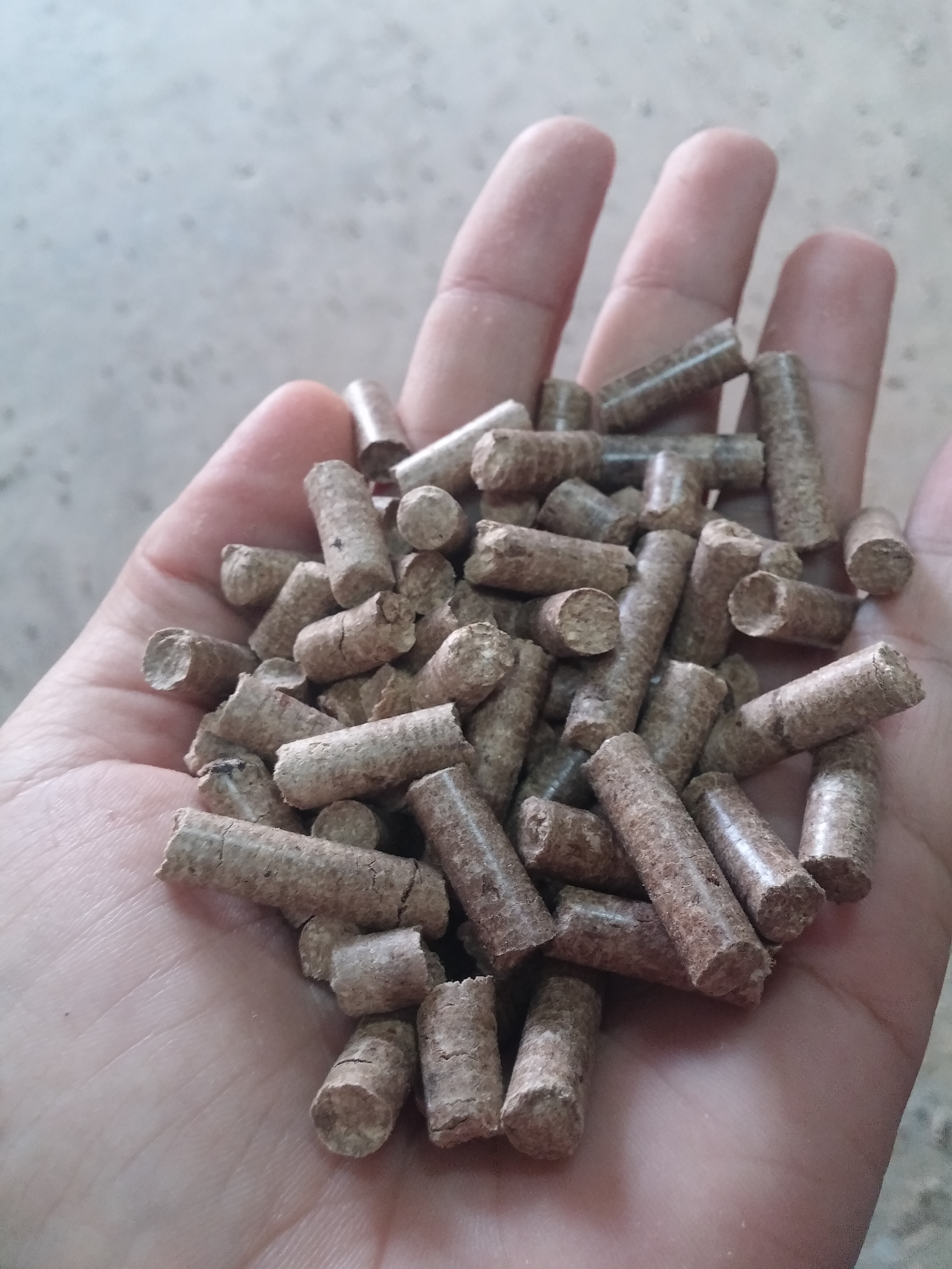

fotolar yeterince bahsetmis, artik bundan otesi kullanici referans duyumlari, ihracatinin olmasi bunlar yeterlidir.
MDF, sunta talasi kullaniyorsa sonraki sezona alici bulamaz kendini bitirir.

Kozlusan Kazanımda 3 Farklı pelet yaktım gerçekten pelet çok önemli ilki 2 paket 15kg'lik yurtdışı ithal paket adamlar resmen pelet yapmamış sanat yapmış lakin fiyatı ve maliyeti de bi o kadar ondan umudu kesince yurt içine yöneldim ilk araştırmamda adana bölgesindeki Doğaç'ı buldum lakin onlarda fabrikayı kapatmış Doğaç'ın ortaklarından kenan abi Nurpel adında fabrikada üretime başlamış %100 çam talaşı ile üretiliyor ve gerçekten de çam kokusu sarıyor ortalığı yanarken de beklerkende ama işin kötü tarafı basım (sıkıştırma) kısmında bir problem var ürün çok çabuk kırılıyor ve çok hızlı yanıp bitiyor malum makine de sürekli yakıt istiyor aldığım verim ile yaktığım yakıtı kıyasladığımda çok avantaj teşkil etmiyor.
