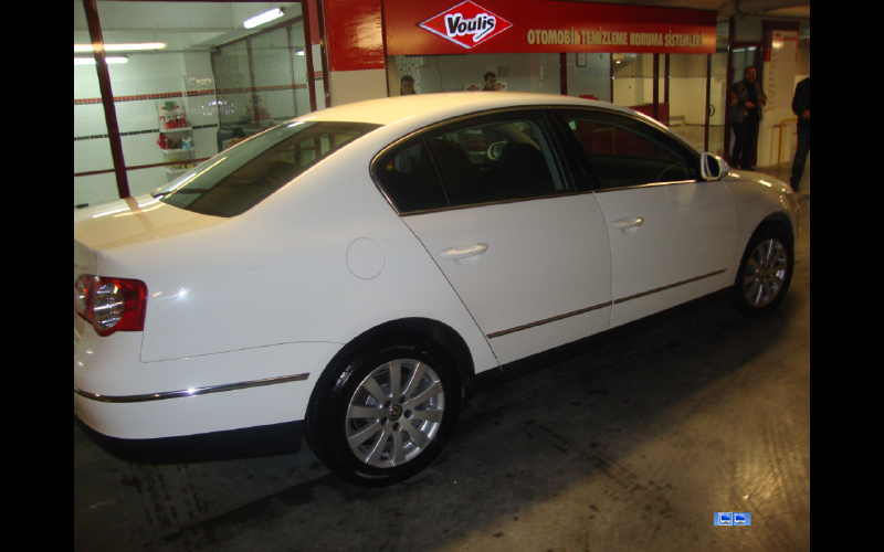

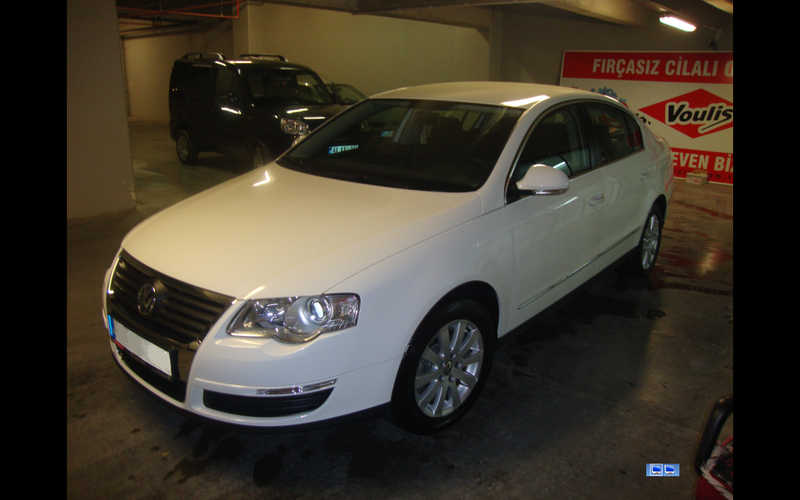

.BRC dostluk klübünde paylaştığım sıkıntıları gidermek için..Beyaz kuğuyu ilk önce BRC servisine götürdüm bugün ilgili servis olan problemleri halletti..keyiflendim aldım birde Beyaz kuğuya ödül olsun boya koruma ve önkaput koruma filmi yaptırdım.topiğe koyarım diye o anda resimlerini çektim.Firmada sanki ne yapacağımı biliyormuş gibi aracı öyle bir yere koymuşki her yerde reklamı var..Çalışma bittikten sonraki cilalı ve boya korumalı mahçup halleri:)..
Arka sağ kapının fotosu ışıktan biraz farklı çıkmış..
Son hallerinden sonra değmeyin keyfime..

Araç çok güzel olmuş hayırlı olsun. Bu temizlik kaça maloldu ? Bir de sağ arka kapının boyası farklı. Onu yetkili servis mi boyadı ? Rengi tutturamamışlar. Yoksa fotoğrafta mı öyle çıkmış bilmiyorum.
Saygılar...
15 yıl
Orijinalden alıntı: mehmetba
Saygılar...
Teşekkür ederim..sağ arka kapı orjinal.hiçbir noyası felan yok..iıştan öyle çıkmış ,
(yarım kaput)250 kaput koruma filmi+180 boya koruma+25 tl ye de wet wax aldım
kaput koruma filmi düşünen arkadaşlara tavsiyem mutlaka kaliteli malzeme kullansınlar,benim firma tam kaputu 600 tl ye çekerken sanayide tam kaputu 150 tl ye çeken yerler vardı ..

Tekrar hayırlı olsun Cornelius09. Fiyat piyasa şartlarına göre gayet uygun. Kazasız belasız sürüşler...

çok teşekkür ederim..

nasıl bir ışık bu yahu. tam olarak arka kapının tüm sınırları itibariyle, sadece kapının rengi koyu çıkmış diğer yerler normal... emin misiniz boya olmadığından.

aslında bende de dediğinz hızlarda bir ıslık sesi var ama sanki sağ kapıdan geliyor rüzgar sesi..en akın zamanda gaza basmak ile alakası varmı test edeceğim
