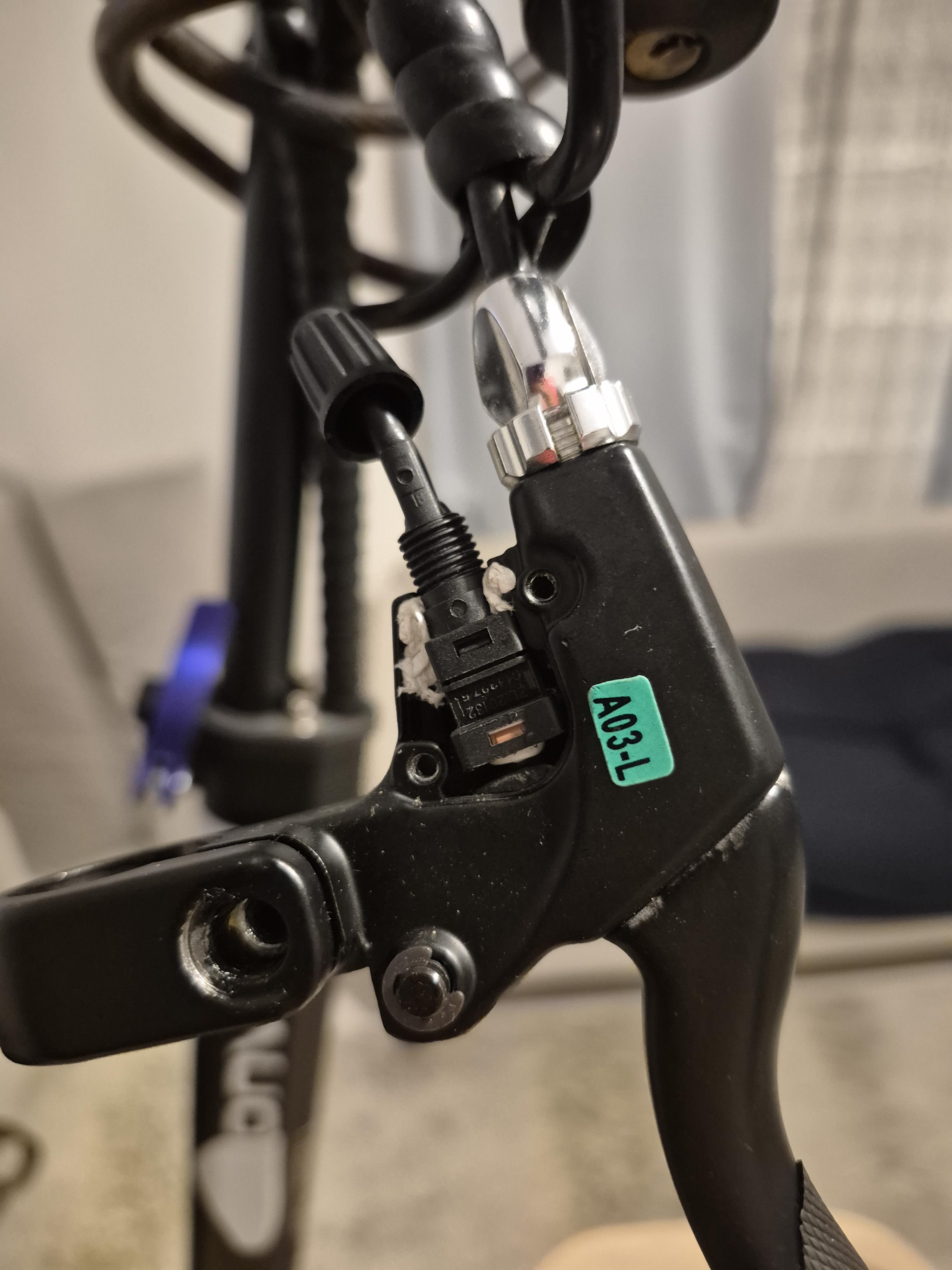

Onvo 012 çalışmıyorsa ama elektrik ekrana geliyorsa muhtemelen frendeki sensörün ucu içine çökmüştür
Sensör kablosunu içine doğru itin. Vida kapak varsa gevşetin.
Ben sensör arkasına peçete parçası sıkıştırdım.
Ama yinede sensör kafası kullanıma bağlı eskidiyse yeni fren sensörü almak gerekir basit bir anahtar aslında. Freni bırakınca devreyi kesiyor frene basınca çalışıyor.
Küçük yıldız tornavida ile Söküp sensör ucunu mutlaka kontrol edin. < Resime gitmek için tıklayın >
Düzenleme peçete yağmurda eridi ve plastik bir malzeme ile sensöre destek verdim.
< Bu mesaj bu kişi tarafından değiştirildi @KlavYE@ -- 26 Ağustos 2025; 1:7:48 >
