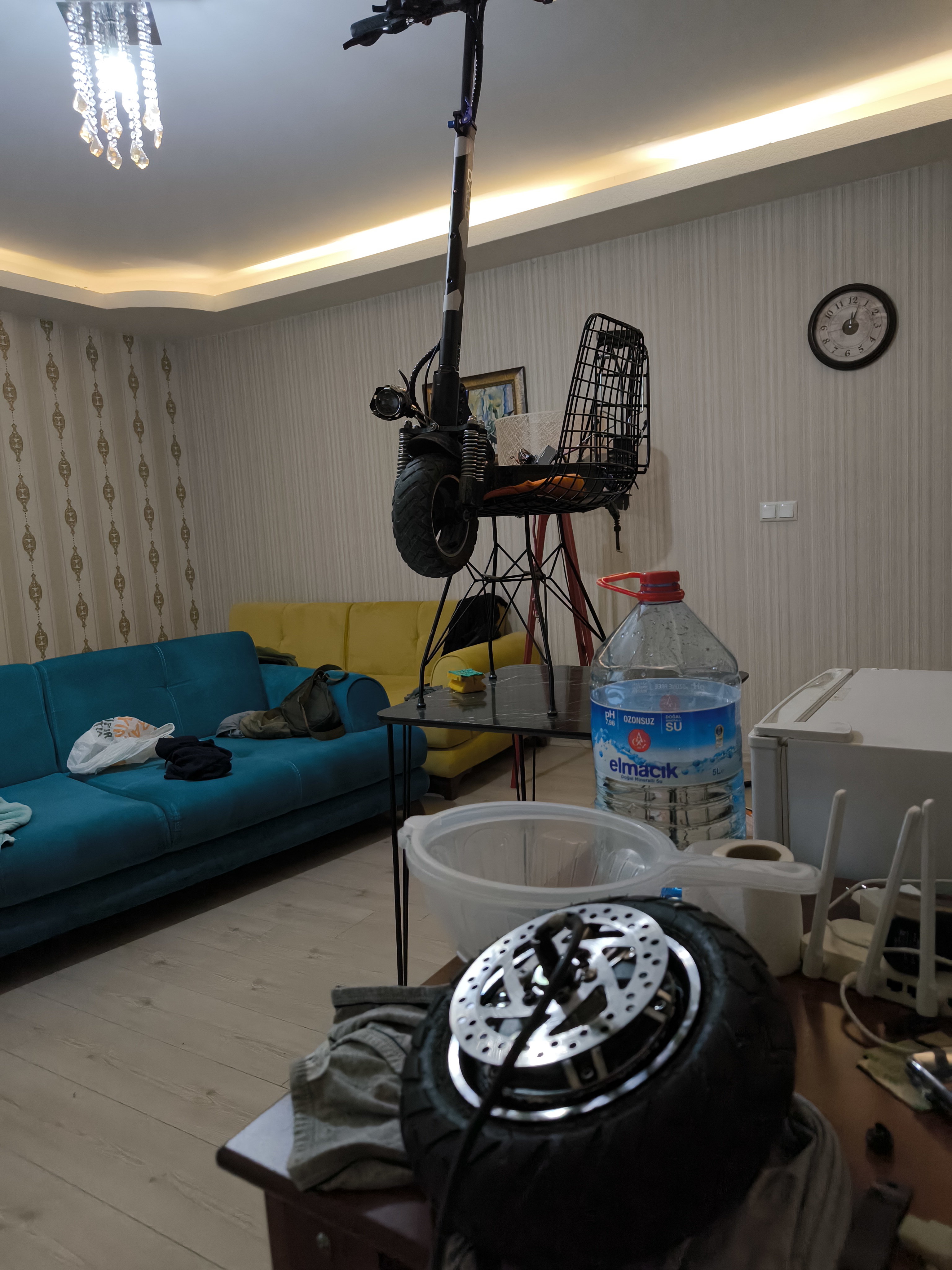

Arkadaşlar eğer tekerin jantını söktüyseniz mutlaka sıkı silikon ile yapıştırın, yoksa çukur tümsek geçişi jantı tutan vidaları zorluyor ve vida yatakları bozuluyor vidayı dışarı düşürüyor. Orj vidası kıza kalıyor yapıştırmış olmalı ve uzun vida ile değişmeli

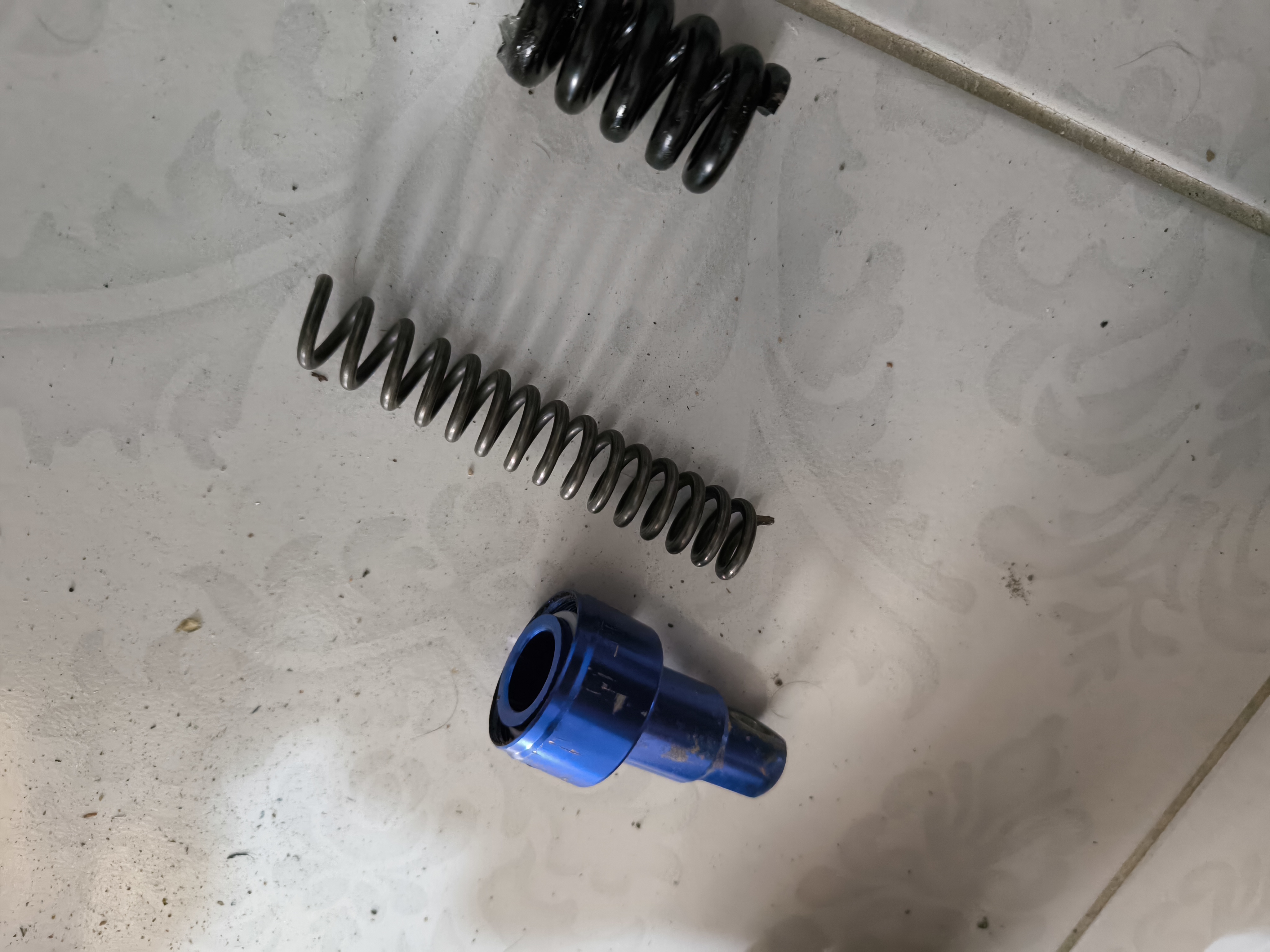

Arka amortisör sertliğini kendi kestiğimiz yay ile değiştiriyoruz arkadaşlar.
İnternetden cg 125 amortisör yayı sipariş ettim.
Spral ile dikkatlice yayı ucundan 2 tane 9.5 cm kesiyoruz. İsteyenler, çıkan yay boyunda yani 2* 4 cm olarak da kesebilir .
Ben amortisör içinden çıkan siyah destek tarzı malzemeyi kullanmadım. Onun yerinde oluşan boşluğun içini de yay ile doldurmuş oldum. (4+5.5cm)
İçine metal yağlayıcı sıktım. İsteyenler gres yağı da kullansın mutlaka.
Vallahi daha önce neden değiştirmedim diye hayıflandım. Onvo da ilk yapılması gereken arka amortisör yayının CG125 Amortisör yayı ile değişimi olmalı

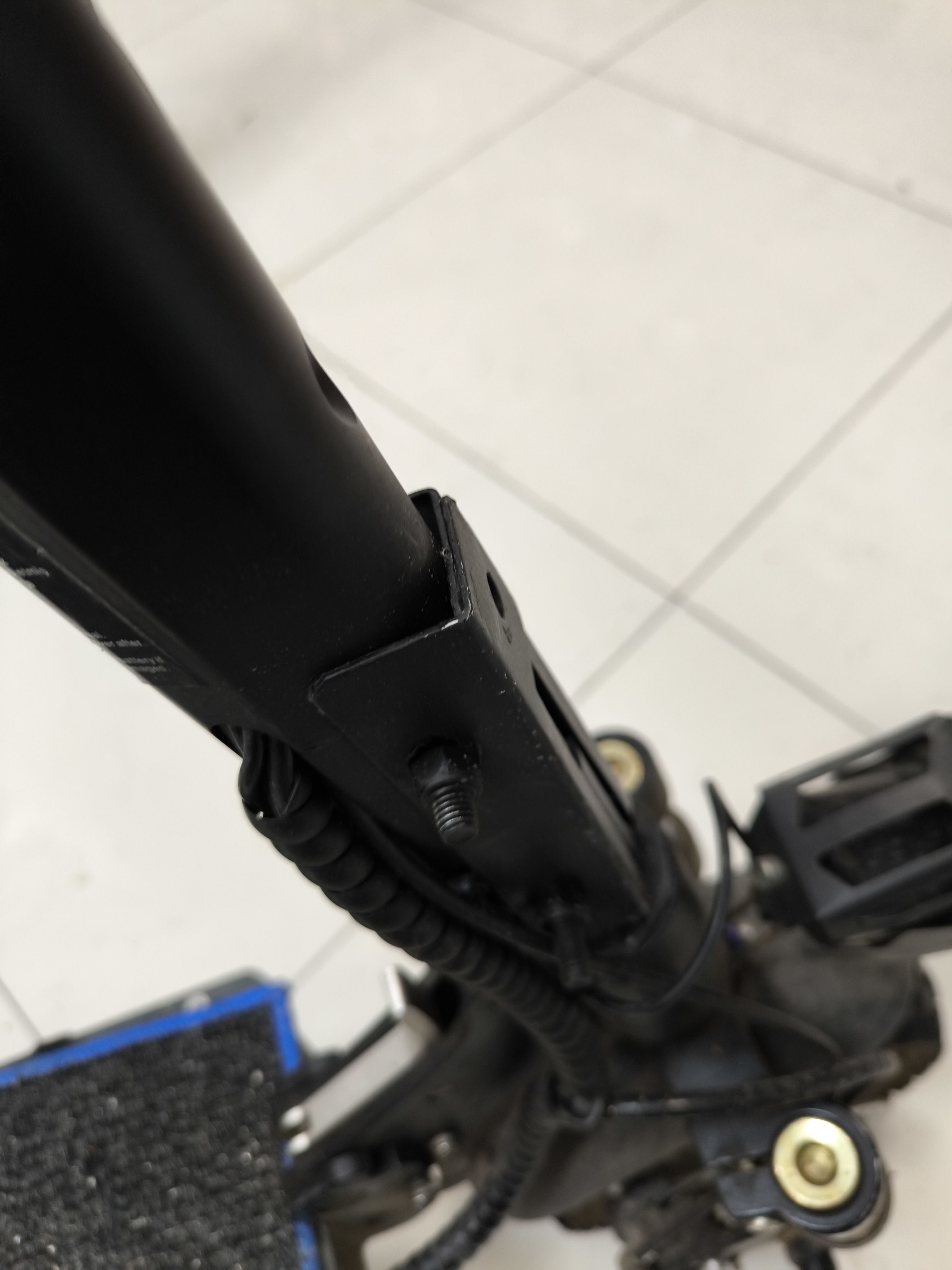

Arkadaşlar kullanıma bağlı olarak far ve kornaya giden tek kabloyunkısa üretmişler. Ve sağ sol yaparken sürekli geriliyor ve koparak far çalışmıyor ,kötü durumda kısa devre yapıp akü kontrolcüsünü kısa devre yapıyor. Sol yaparken bu kablo geriliyorsa mutlaka kablo koruma içinden ön tarafa doğru uzatmaya çalışın. Farı elinizle geriye doğru çekin kablo serbest kalsın. Yoksa masraf büyük olacak.

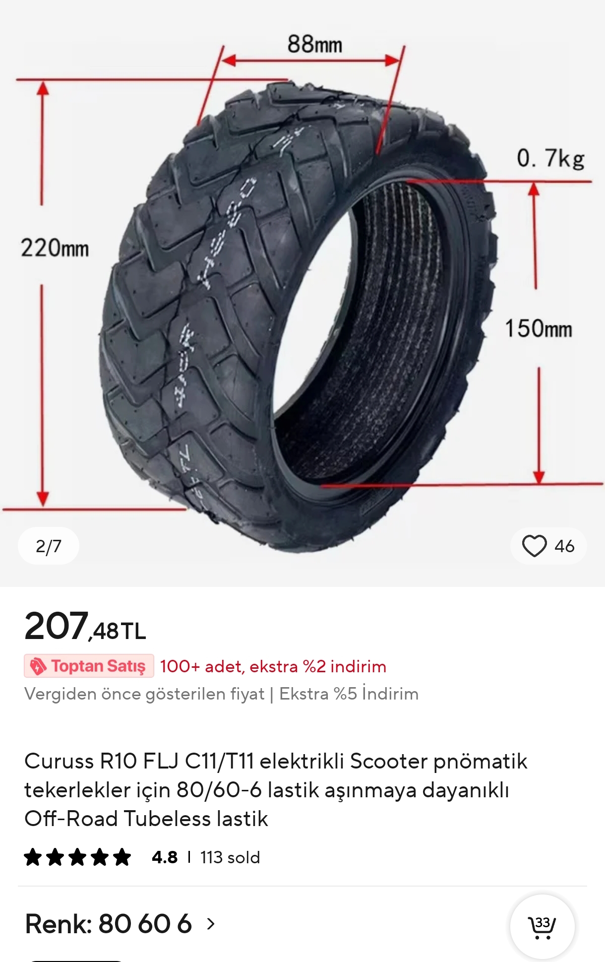

Ov 012 uyumlu iç ve dış lastik ölçüleri nedir?
Dış lastik Üzerinde 80/60-6 yazıyor.
80/65-6 uygun olur mu?
Kendi dış lastiği çok ince hemen patlıyor. Bende iç lastik taktım.
Et kalınlığı daha fazla başka dış lastik ne olabilir?
İç lastik 10x2.5 kullanıyorum. Uygun Başka ebat var mı?
Yorumlarınızı bekliyorum.
Teşekkürler.
< Bu mesaj bu kişi tarafından değiştirildi karakemal -- 26 Haziran 2024; 1:11:29 >
geçen yıl (6315 mesaj)
TY de arama yapın, satıcıya ölçüsünü sorun. Daha doğru olacaktır.
Bu mesajda bahsedilenler: @karakemal
geçen yıl (24 mesaj)
Ölçüsü belli. 8060-6 10 inch.
Başka ebatta uyar mı acaba onu merak ettim.
Jant çapı mecbur 10 İnch olacak.
Lastik yüksekliği farklı olabilir mi acaba?
Bu mesajda bahsedilenler: @@KlavYE@
Orjinal de çıkan ne ise o ebatta lastik kullanılmalı.

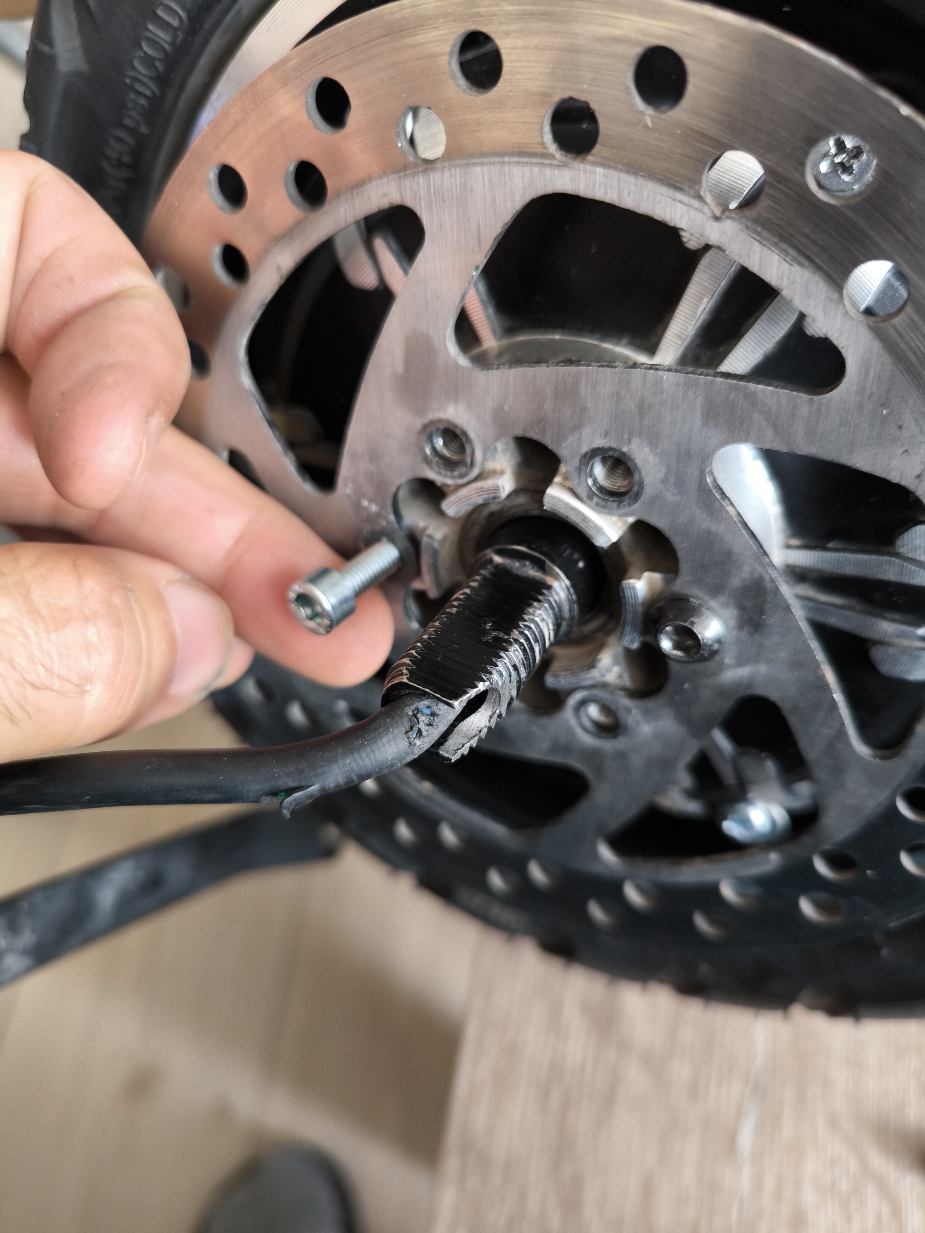

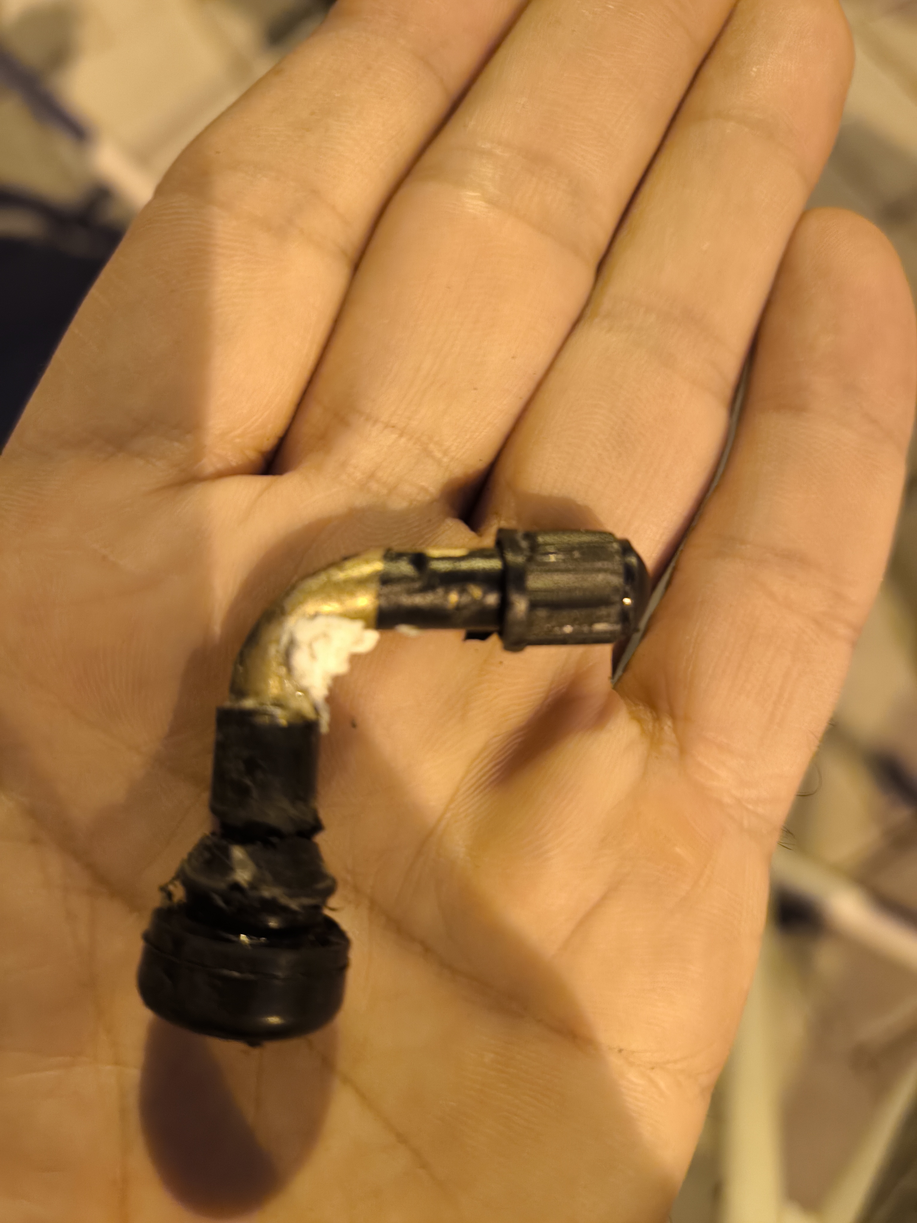

Arkadaşlar 012 nin iç lastiği yok yani tubeless.
Neyse , sibop dibinden hava kaçırmaya başlayınca bisikletçi den bir tane 50 liraya eğri sibop aldım. Yağlayıp yerine yavaşça takarken arka tıpa bölümünden yırtıldı. Sibop çöp oldu.
Gittim iki tane daha.. 50x2
Sonra 3 tane yiba çarşısında 50 ye 3.
Hepsi çöp oldu. Takarken yırtılıyor.
(Bir tanesi takılır gibi oldu bisikletçi ve lastikçiler şişiremedi çünkü lastik jant üzerine tam oturmamış halde. Yanıcı gaz ile şişirmek gerekebilir.
Onvo Maltepe servisine lastiği söküp götürdüm. Sibop takılacaktı fakat sanırım onlarda takamadılar beni arayıp iç lastik takacağız dediler kabul ettim. İç lastik 550, 100 de işçilik verdim. Ben şok.
Neyse cihazı 2 saatte topladım. Fren ayarını yeniden yaptım.
Ayrıca bisikletçi ve motorcular bu lastiği tamir etmeye yanaşmadılar.
Bu ürünü servis varsa alın. Yoksa elinizde kalır.
Sibop kapağı frene dokunuyorsa, freni traşlayın.
