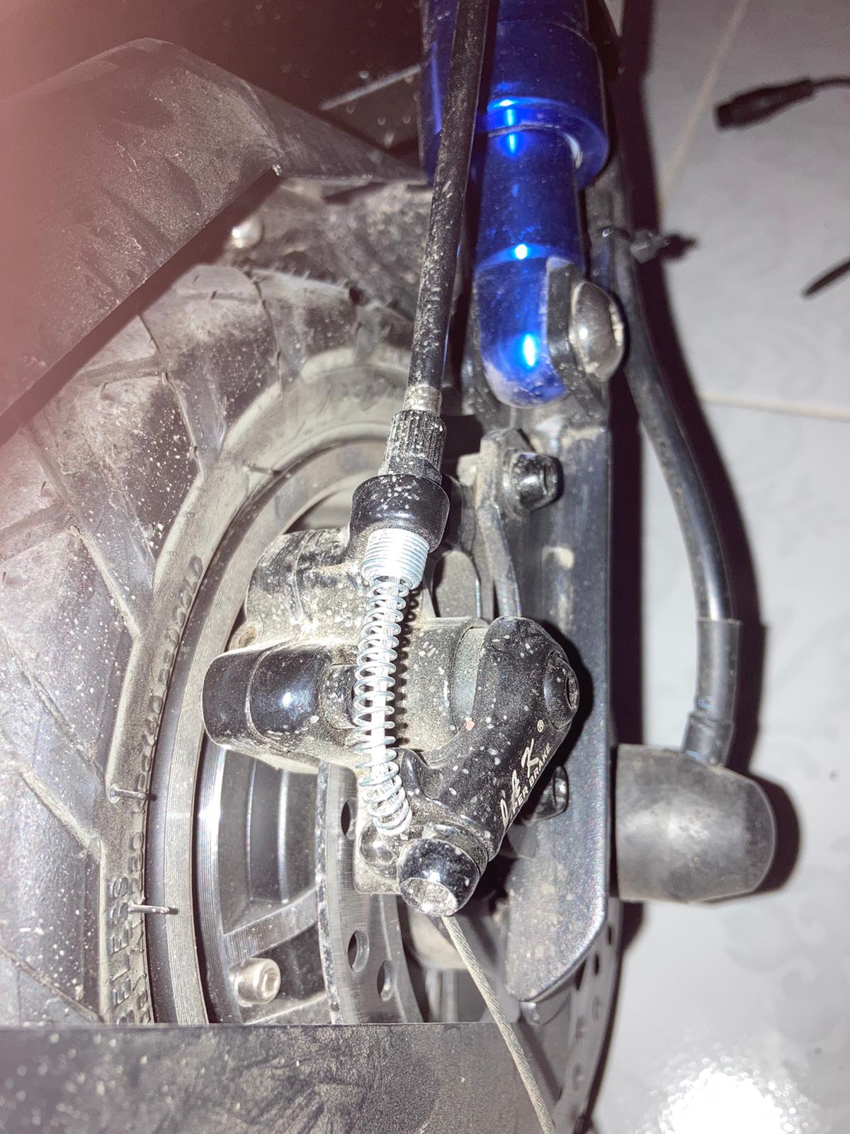

2.tekeri havaya kaldırın disk balata birbirine sürtüyorsa, teker üzerinde iki tane vida var balata ve diski ortalayın ,balata tutucuyu hafif kaydırıp birbirine değmiyorsa vidaları sıkın. Fren manetleri ve teli çok sıkı ise fren telinin balata tutucu üzerindeki vidasını gevşetip teli biraz salın yada sıkın,

6.disk balata birbirine sürtüyorsa o şekilde kullanmayın yapamazsanız bir bisikletçi ya da araba ustası ayarlasın. Tekeriniz patlarsa internette videosu var elinizi sıkıştırmadan kendiniz yamalayın 200 250 vermeye gerek yok. İç lastik yama yapılabilir.

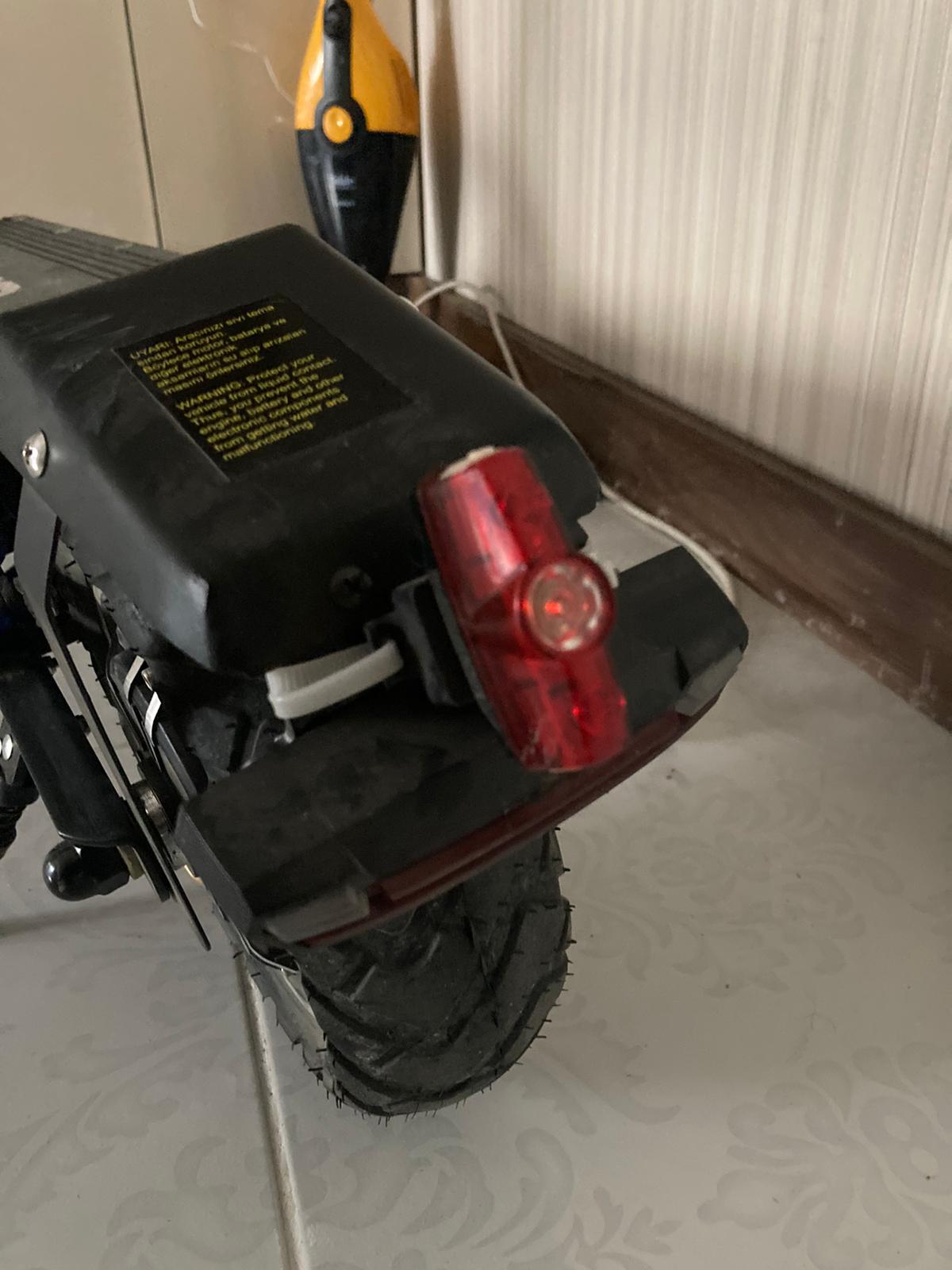

7.arka tekere mutlaka sürekli yanıp sönen led kırmızı yanıp sönen ışıldak takın.

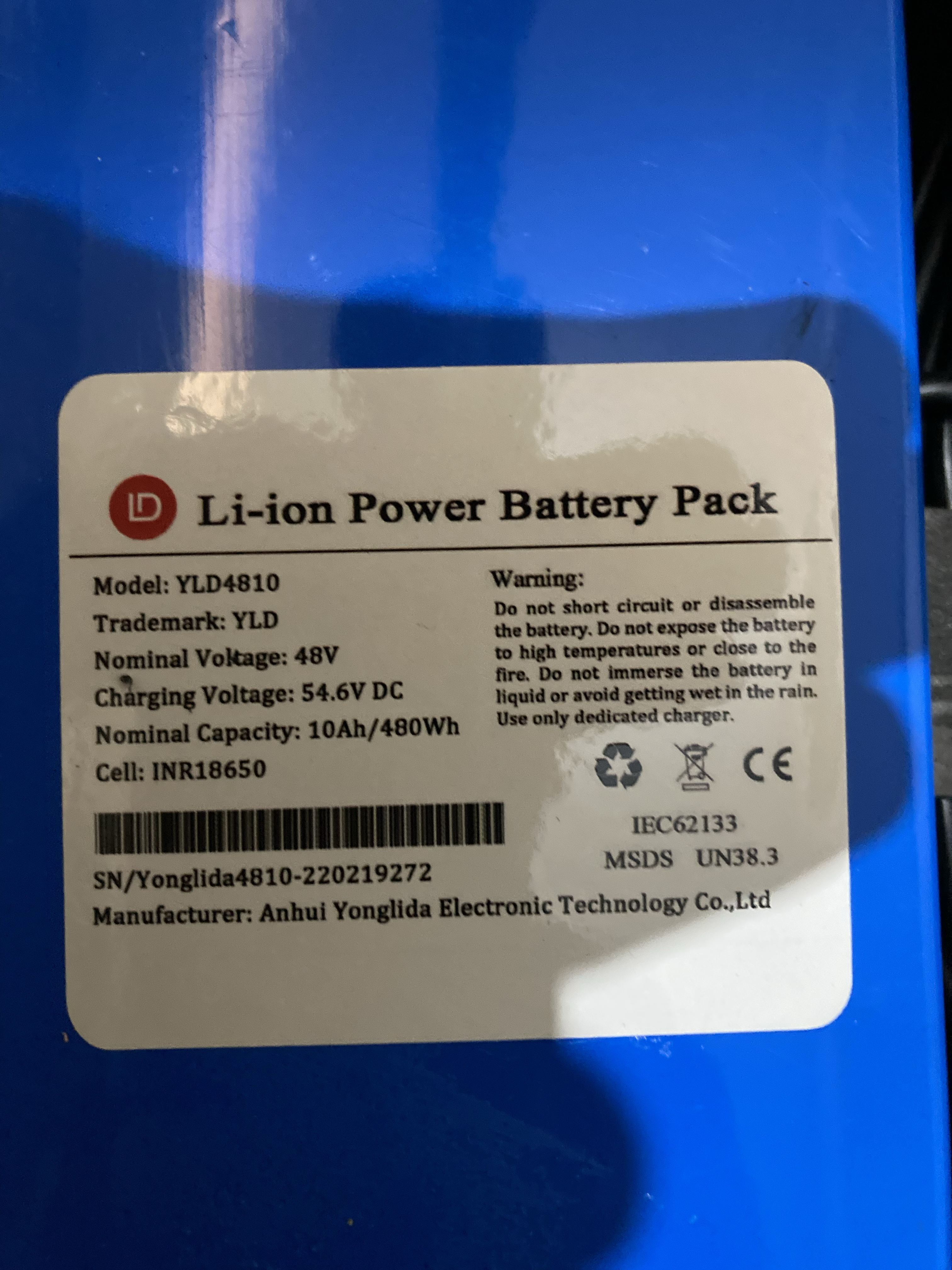

9.içinde bulunan batarya özellikleri hakkında bilgim yok içerideki batarya ilanda verilen batarya gücünde mi değil mi bilmiyorum ama para eden bataryadır umarım cihazı eksik göndermemişlerdir.

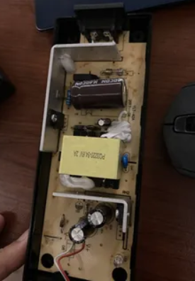

10.şarj cihazı çok dandik ve aşırı ısınıyor. şarj cihazını içini açtım ve üzerine 12 14cmlik fan ile soğutarak şarj ediyorum. kaliteli şarj cihazı almak gerek batarya ömrü için. Şarj cihazı İçindeki Soğutma parçaları aşırı yetersiz.

-cihazlarınız da fren balataları ses yapıyor ve kaliteli balata ile değiştirilmeli balata çakılabilir disk balataya sürtüyorsa , fren üzerinde ki iki vida gevşetilip balata disk sürtmeyecek şekilde ayarlayın ve iki vidayı tekrar sıkın.

şarj cihazı şarj ederken kırmızı led yanıyor bitince yeşile dönüyor. bir ihtimal aşırı sıcaklık nedeniyle tam şarj edemiyor olabilirsiniz. ya kaliteli şarj cihazı alın yada benim yaptığım gibi elektronik kısma 12 cm lik üzerine fan takın. dikkat elektrik çarpabilir ellemeyin elektronik kısmı.

fren hattı kontrol edilmeli balataların sıkı yada çok gevşek olmadığı kontrol edilmeli.

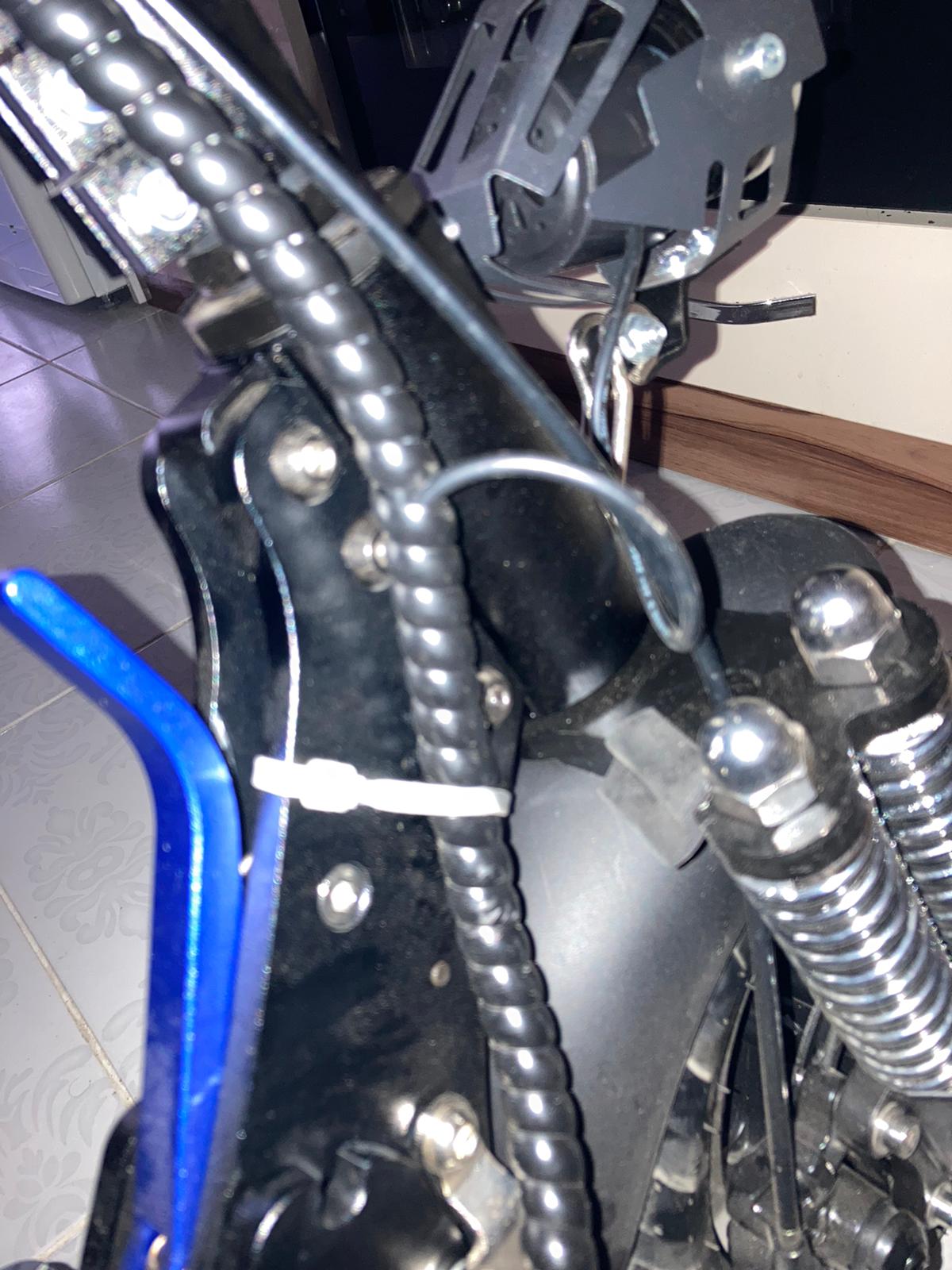

scooterlarda gaz anahtarının arkasındaki vida gevşeyebilir . kontrol edilmeli gerekirse sıkılmalı.
gidon katlama yerinde ileri dönemde gevşeme olursa garanti önemli değilse yaylı vida kullanılarak daha sağlam hale getirilebilir.
arka balata kablo bölgesini koruyacak koruma kapağı takılması uzun dönem kullanımı için gerekli olduğunu düşünüyorum

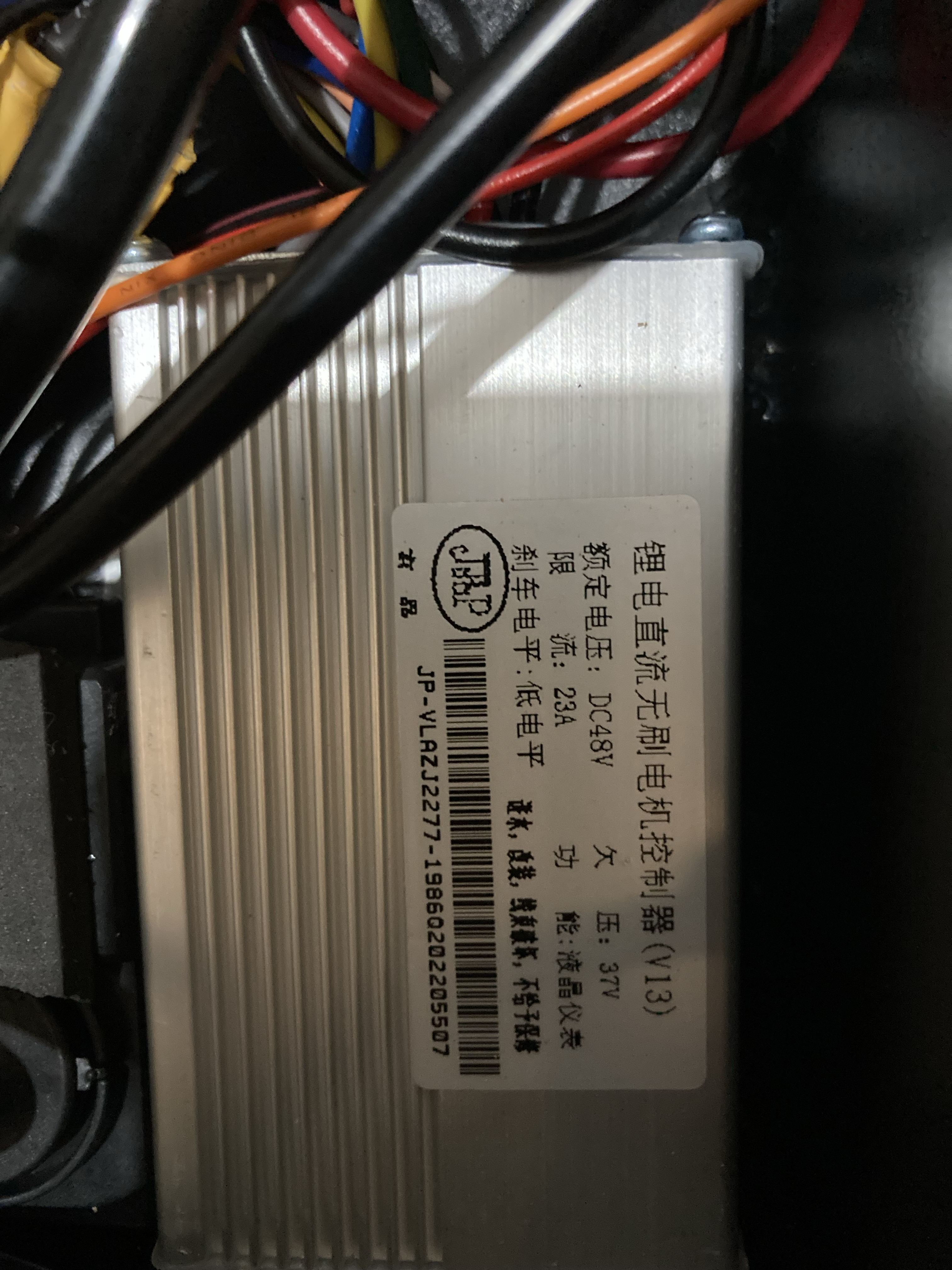

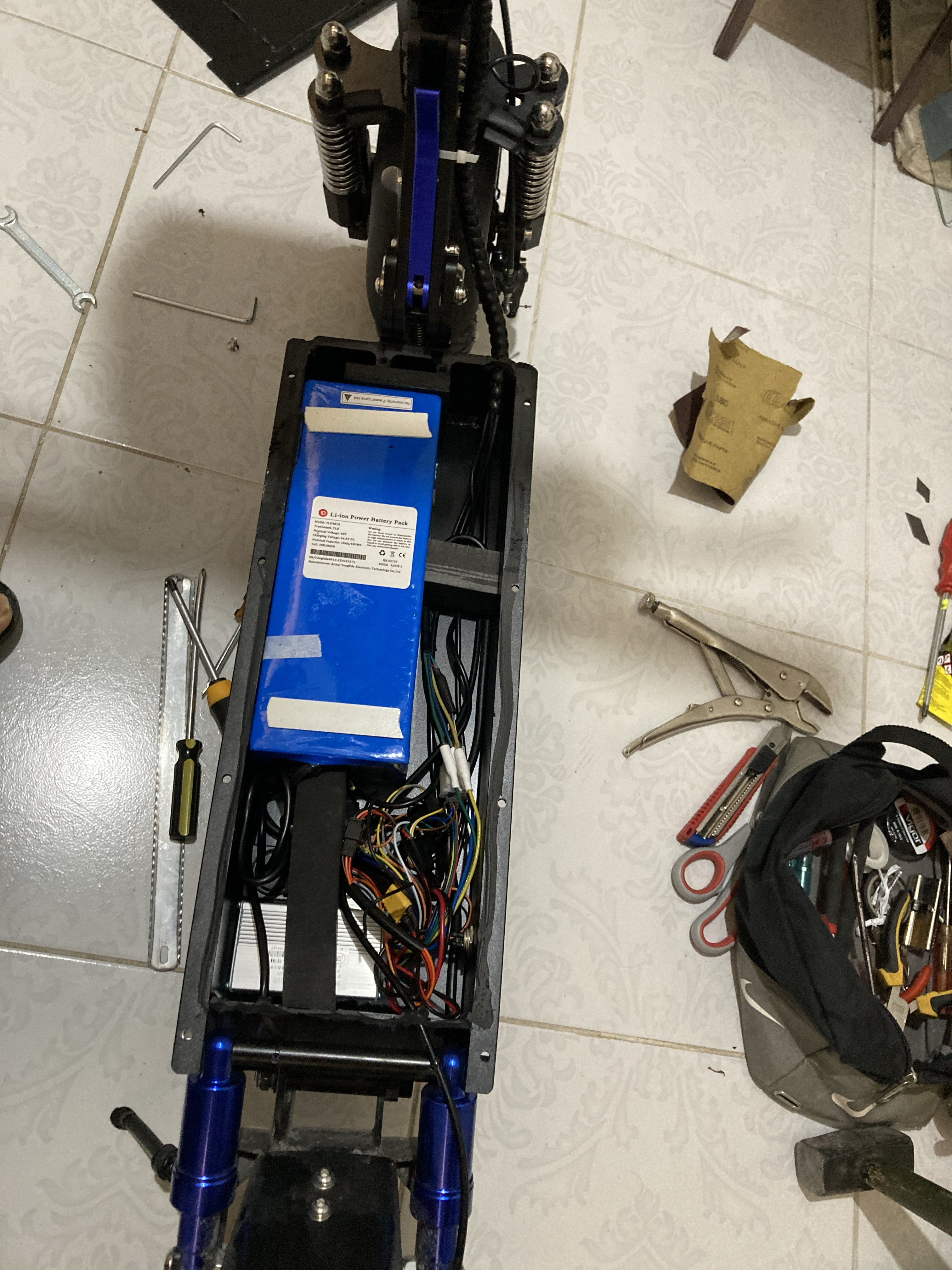

içindeki batarya YLD4810 model YLD isimli bir batarya firmasına ait 48v 10amper / şarj voltajı 54.6V dc. batarya gücü 480 W . 500bile değil.
batarya içerisinde INR18650 pil var.
kontrolör bmc hakkında bilgi bulamadım.

şarj cihazının içi açık ve ısınma veya voltaj sorunları olduğunu düşünmüyorum ama üzerine koyduğum 12 cm lik fan olmaz ise gerçekten çok ısınıyor. voltaj akım sorunları sonrasında bozulabileceğini düşünüyorum.

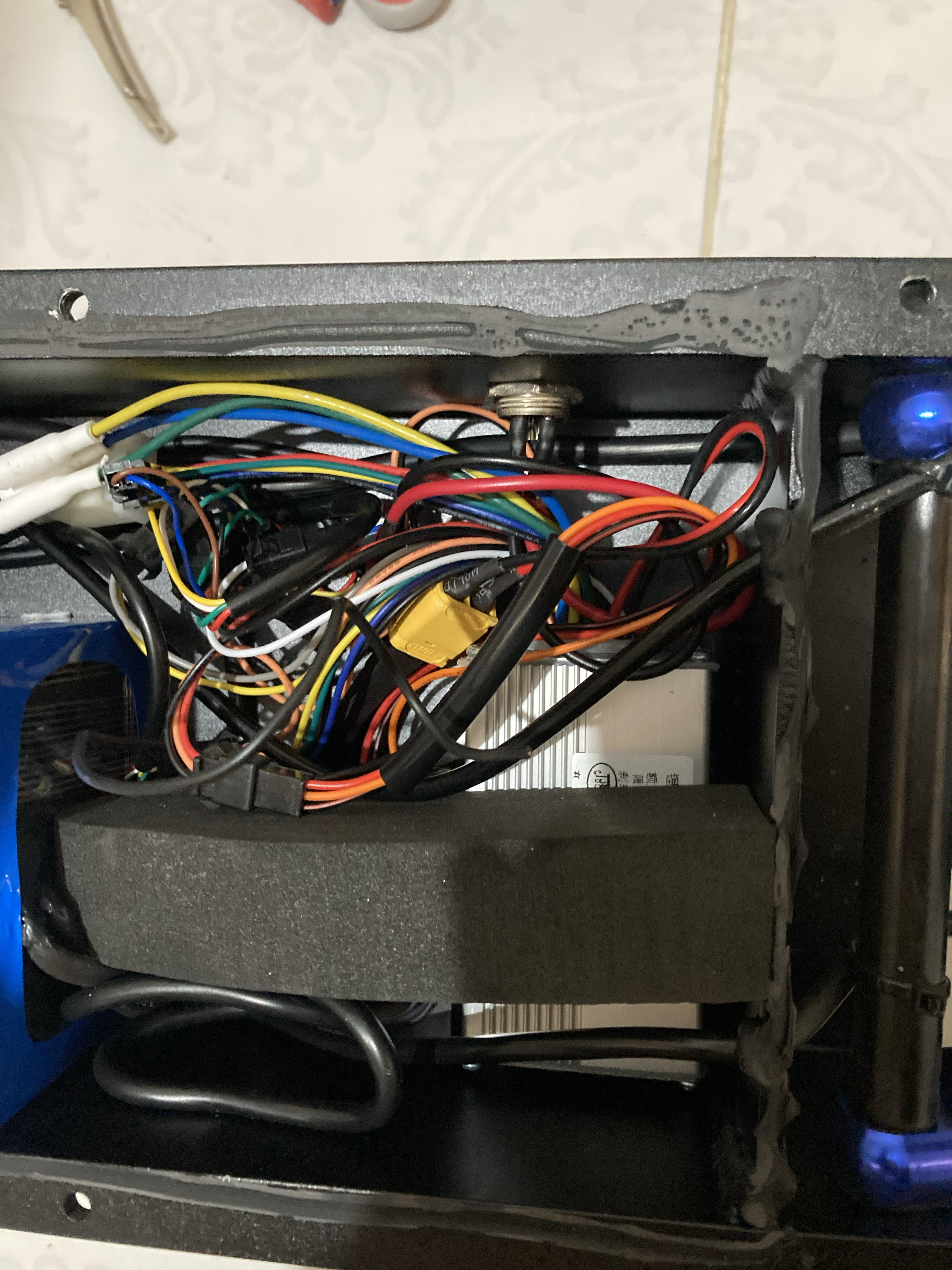

aliexpressden aldığım anahtarsız çalıştırma modülüm var. ileriki dönemde o modüle bağlı röleyi cihaza takacağım ve ev anahtar takımım scooterdan uzaklaştığı anda elektriği otomatik kesecek.
usb telefon şarj çıkışı yapmayı planlıyorum

çift motor montajı
Malzemeler
Motor
Sürücü kartı
Devre kesici (mevcut anahtarın aynısı olabilir)
Biraz kablo
Opsiyonel yedek akü
Gerisi el işçiliği ile onvo 012 çift motora dönüşebiliyormuş
