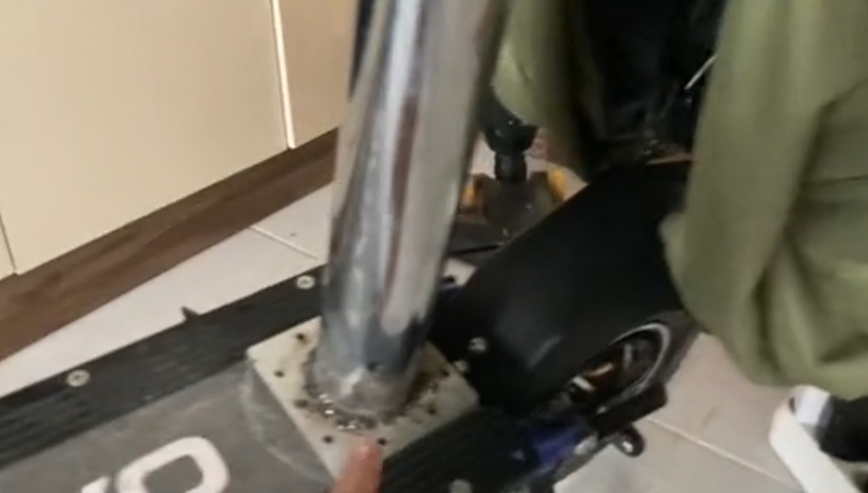

Masa ayağı beraberinde 15 15 sanırım dikdörtgen geliyor onu masa ayağına kaynattık. Ortasını deldik.
Onvo yüzey de aynı çapta delik açtık
Birleştirip civata ile bağladık

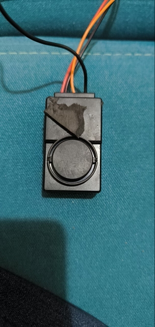

Onvo 012 elektrik sisteme gelmiyor açılmıyordu. Uzaktan kumandası pilini değiştirdim fakat yine açılmadı . Kumanda sistemi komple bozulmuş..
Çözüm ise ya yeni kumanda sistemi alacaksın ya da kumanda modülünü söküp ,
Kontrolör e bağlı soketteki kırmızı ve turuncu kabloları uçlarını soyup birbirine bağlayacaksınız.
Yalnız dikkat ettim cihazda hiç DC sigorta yok. Böylece kontrolör yada motor yanacak ,üretici parça satmış olacak.
Uzaktan kumanda + sına 51 volt okudum.
(Kumanda içini açtım son derece gelişmiş devre kartı var . )

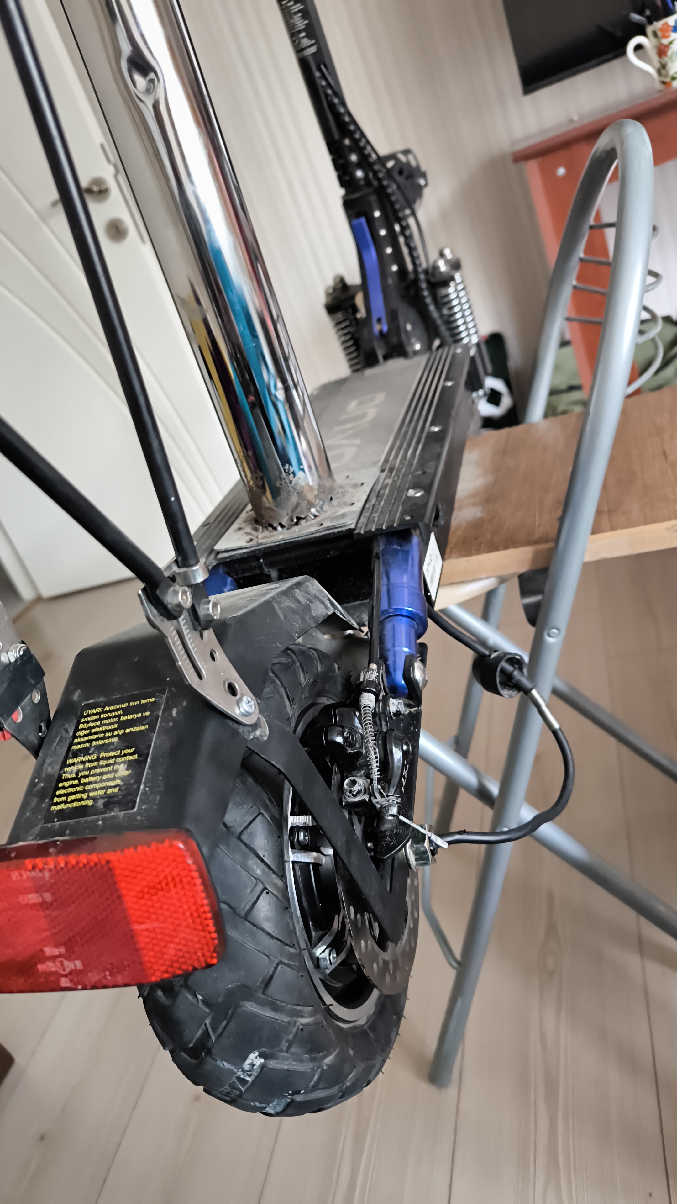

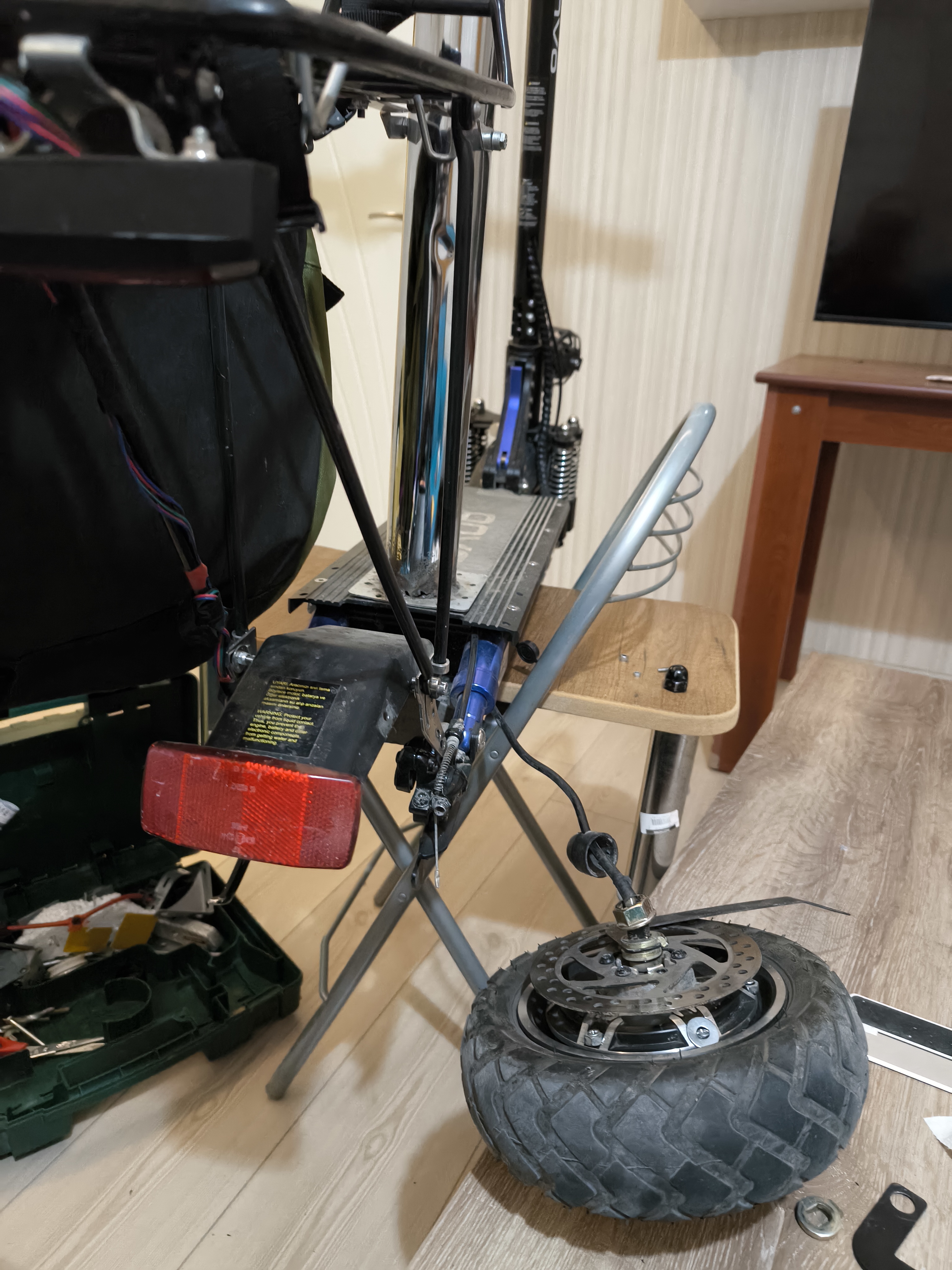

onvo 012 11 arka tekerden ses gelmesi :
yolda giderken tak tak tak arka tekerden ses geliyorsa, jant kapağının vidası düşmüş yada yalama olmuş ve jant kapağı motora vuruyordur....
kapağı söktüyseniz mutlaka silikon ile geri takın. su alırsa direk motora sıvı teması olmaktadır
DİKKAT jant kapağı göbekten ayrılmıyorsa ,silikon ile yapışıktır. Aseton veya sıcak hava tabancasıile çözücü ile silikon yumuşatılmalıdır.
Elinize aldığınız tekerde, Jant merkezindeki uzun vidaya hafifçe çekiçle vurunca hareket eder. Tekerin elektrik hattına zarar vermeden işlem yapın
başka bir ses de jant merkezindeki rılmanların bozulması olabilir. sıvı ve toz rulman düşmanıdır.
