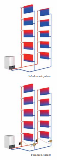

Savaş bey Ankara' dayım maalesef. Yoksa ziyaretinize gelmek isterdim. Bir de ben telefon özürlüyüm. Termostat TRV ile desteklenmeli hemfikiriz. Bir konuya açıklık getiremedik. Termostatın oturulan odaya bağlanması gerektiğini söylüyorsunuz. Termostatın bulunduğu odanın dışındaki odalar daha soğuksa çözüm nedir? |

en az ısınan bölüm koridorsa, yada evin genel derecesini yansıtıyorsa neden koridora koyulmasın ki? illa yaşam odalarında olacak diye kural yokki. şimdi salon zaten yeteri kadar ısınıyorsa oraya termostatik vana koymanın mantığı nedir? orası hemen ısınıp termostatik vana kombiyi kapatınca diğer odalar ne olacak? en iyisi diğer odalara termostatik vana takıp(hepsi yeteri kadar ısınıyorsa), koridora yani en az ısınan yere oda termostatı koymak. böylece termostatik vana fazla ısınan odaları engelleyecek, ısıyı koridora yönlendirecektir. < Resime gitmek için tıklayın > |

Siz diyorsunuz ki; termostat en çok kullanılan odada bulunmalı. Peki bu oda istenen sıcaklıklarda olurken, diğer odaların durumu ne olacak? Diğerleri sıcaksa tamam kolayı var. TRV kullanılır. Peki diğer odalar daha soğuk oluyorsa termostatın getirisi nedir? Evde konfor olmadıktan sonra termostatın anlamı kalır mı? Amaç sadece tasarruf değil ki?
Soru çok basit. Termostatın bulunduğu odanın dışındaki odalar daha soğuksa çözüm nedir?
Ben diyorum ki; termostat, kullanılan ve en az ısınan odaya takılmalıdır. Bu durumda diğer odaların tamamının daha fazla ısınmasından başka sonuç oluşmaz. Fazla ısınan odalar TRV ile kontrol altında tutulursa, tüm odalar dengeye gelir. TRV ler kapanmaya başladıkça az ısınan odadaki petek sirkülasyonu da artarak, odanın ısınmasını sağlar.
