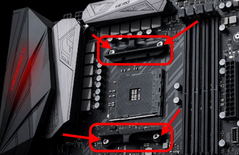

Mito sen anlarsın. Ben de X62 düşünüyorum. Asus Crosshair VI Hero anakarta bunu nasıl takabilirim? Am4 braketi olmadan. Bu anakartın Am3 uyumluluğu mu ne varmış... Hiç bilmediğim bir iş daha önce sıvı soğutma kullanmadım.
evet kartın am3 uyumu var ama aldığın soğutucu da am3 arka plaka de olmalı sadece öne takılan 2 parça olmuyor sonuçta karttaki arka plaka am4 uyumlu yani öne takılan 2 am3 parça bu plakaya uymuyor ama tavsiyem bekle ilerde soğutucuya am4 uyumlu parçalar eklenir mesela ben alt linkteki soğutcuyu aldım am4 uyumu var sadece ve arka plaka yok çünkü öne takılan 2 parça karttaki arka plaka am4 olduğu için uyumluhttp://inventus.com.tr/mi_products/Product.aspx?PID=8400
mesela sen am3 uyumlu soğtucu aldın resimde görüldüğü gibi arka plakayı söküp am3 plakayı takacaksın deliklerden belli
ama am4 uyumlu alırsan sadece resimde gösterdiğim 4 vidayı söküp siyah 2 parçayı çıkarıp am4 blaketleri takacaksın arka plakaya dokunmadan
Mito ayrıntılı olarak açıkladığın için çok teşekkür ederim. Ama ben NZXT X62 düşünüyorum çünkü x62'de pompa gürültüsü olayı yok diyorlar. Bir de çok güzel duruyor be valla. O yüzden X62 kullanmam için bana o arkaya takılan şeyi nereden bulabileceğim hususunda yardımcı olabilir misin?Valla seni de yoruyorum hakkını helal et. Jediyle muhabbet nasıl gidiyor bu arada?
