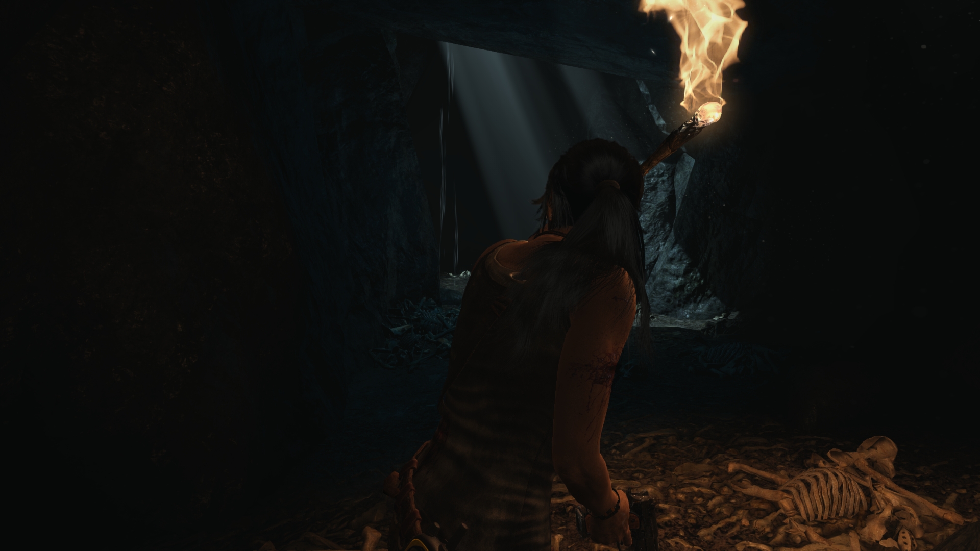

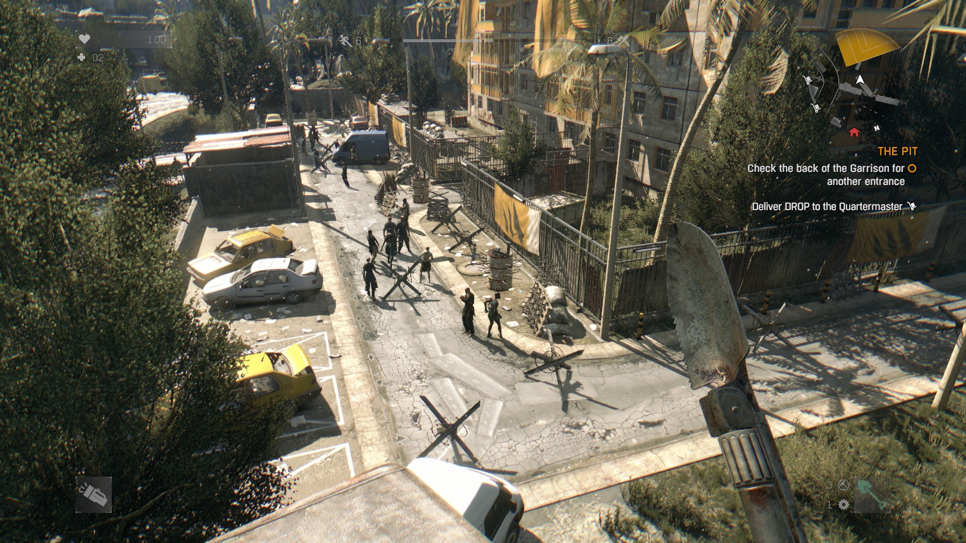

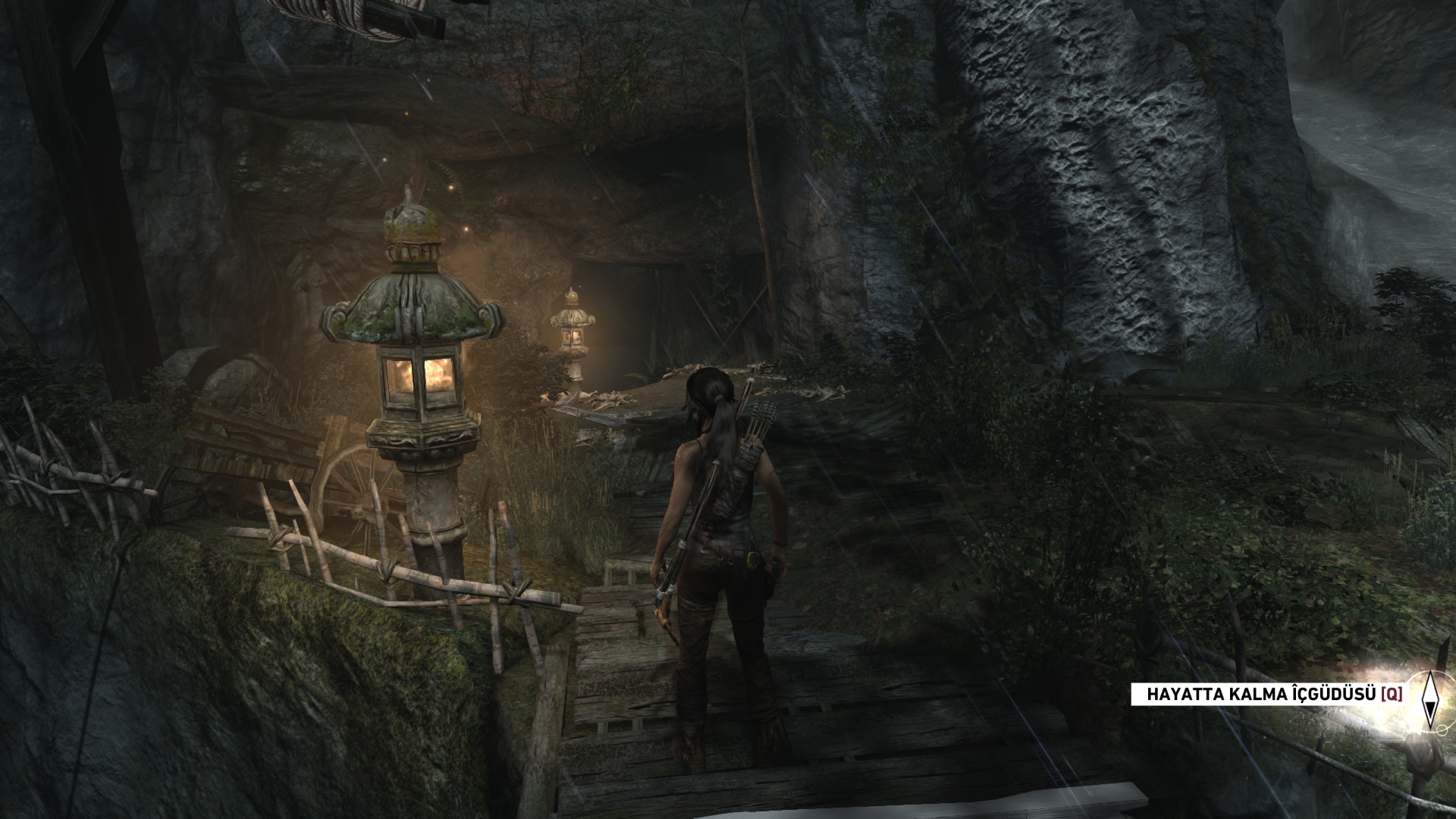

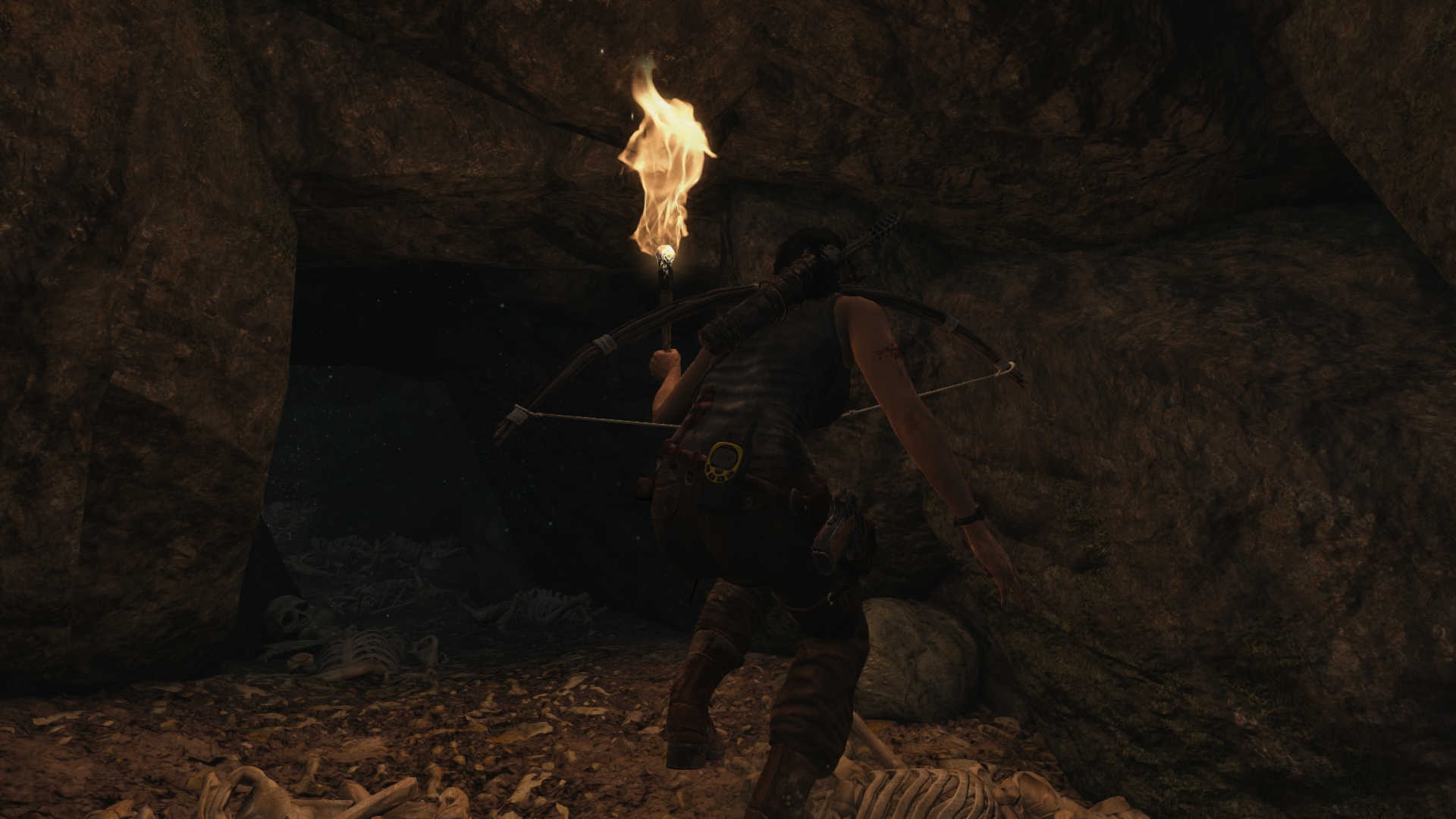

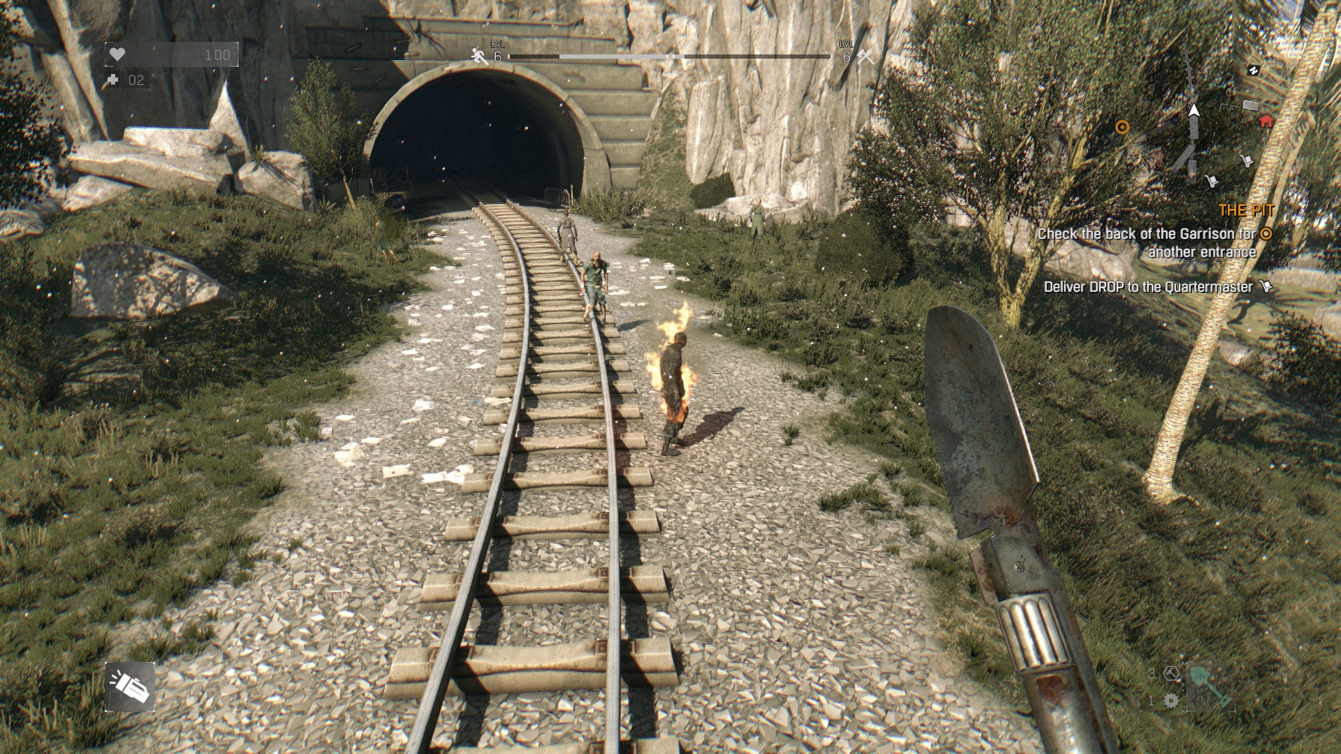

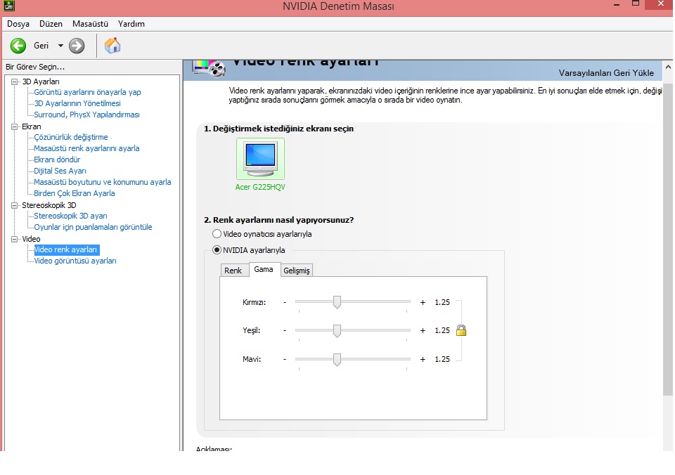

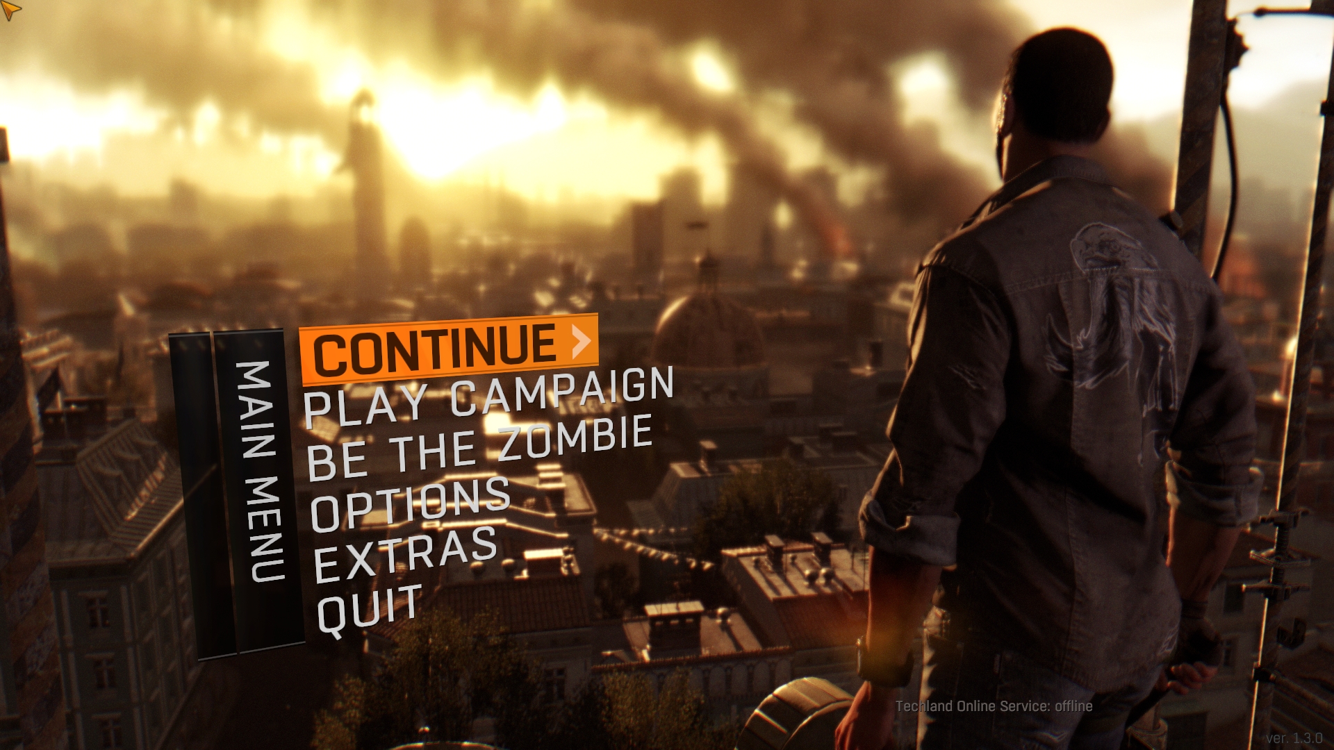

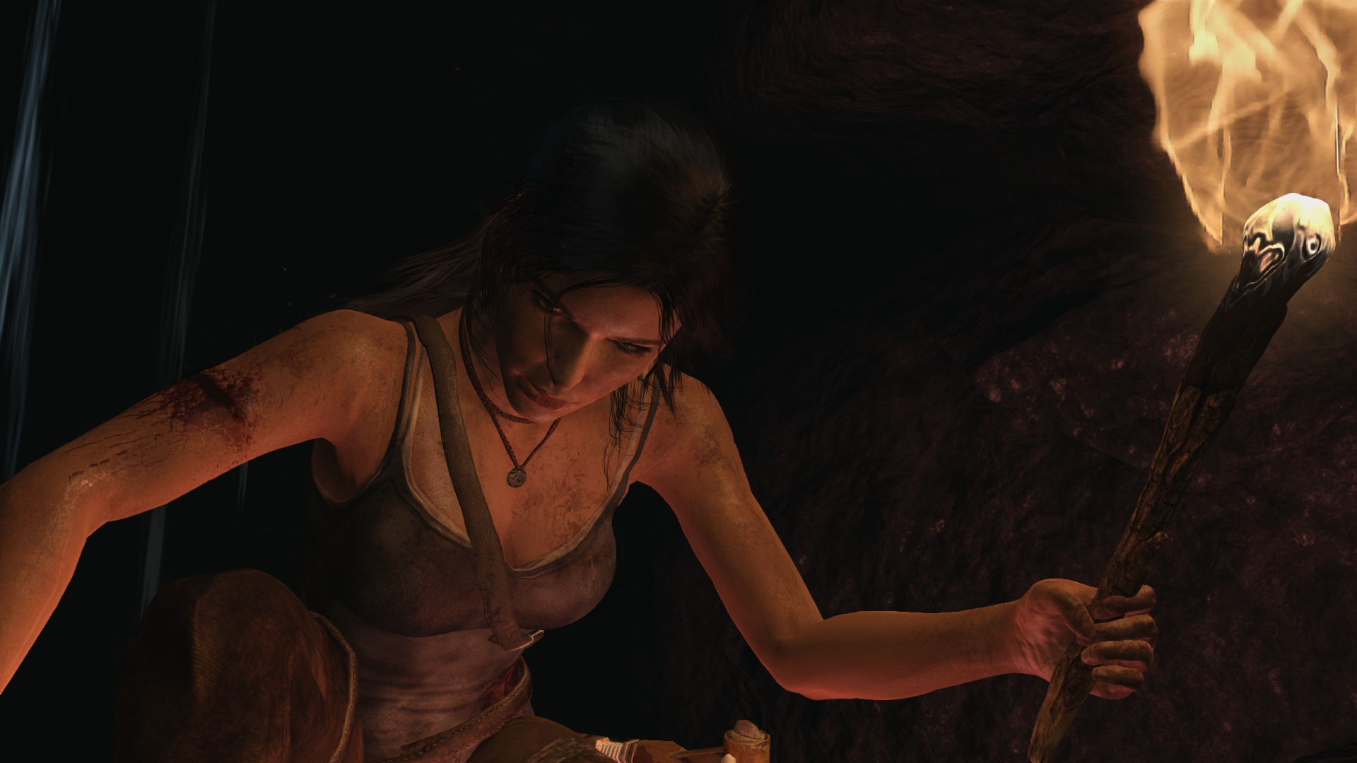

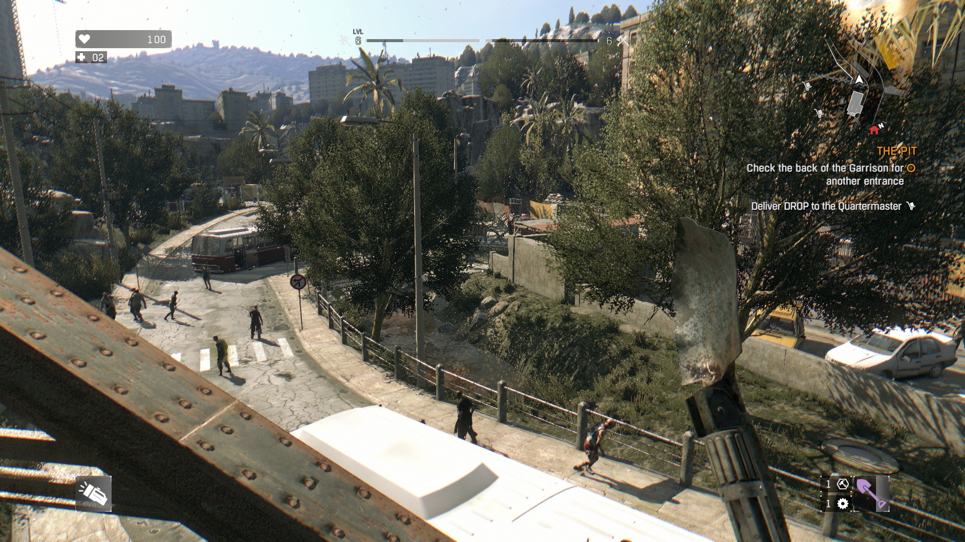

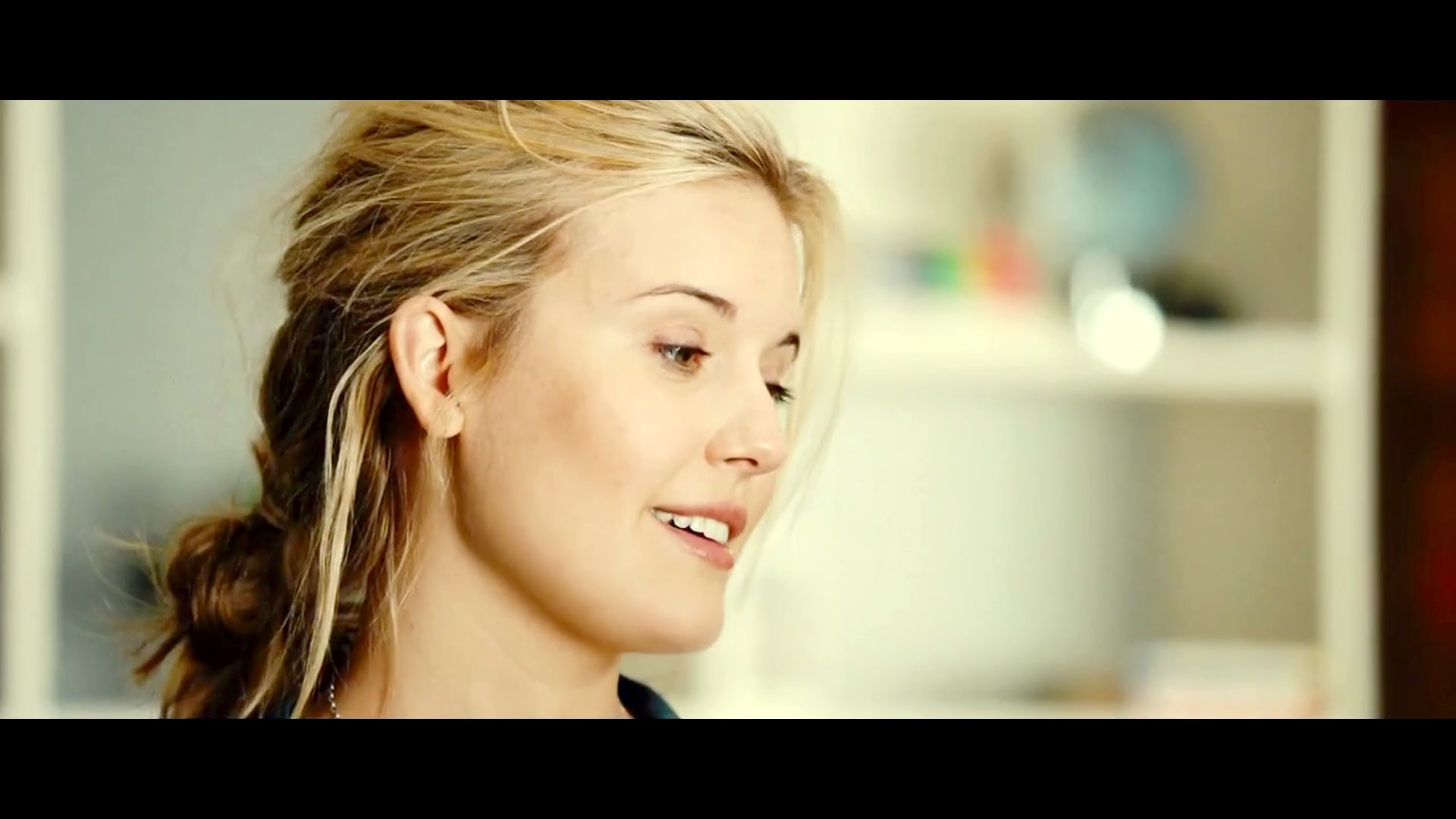

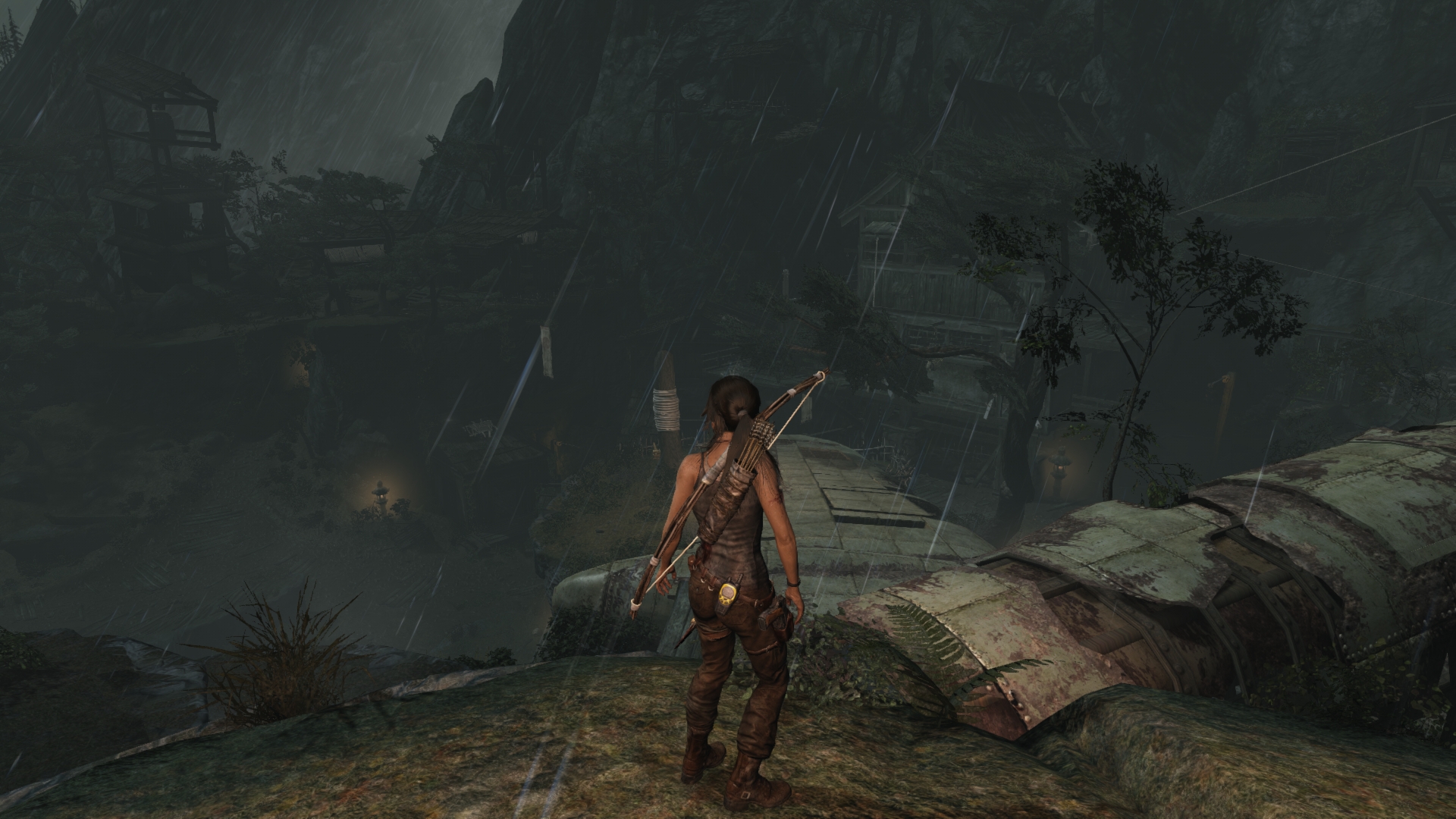

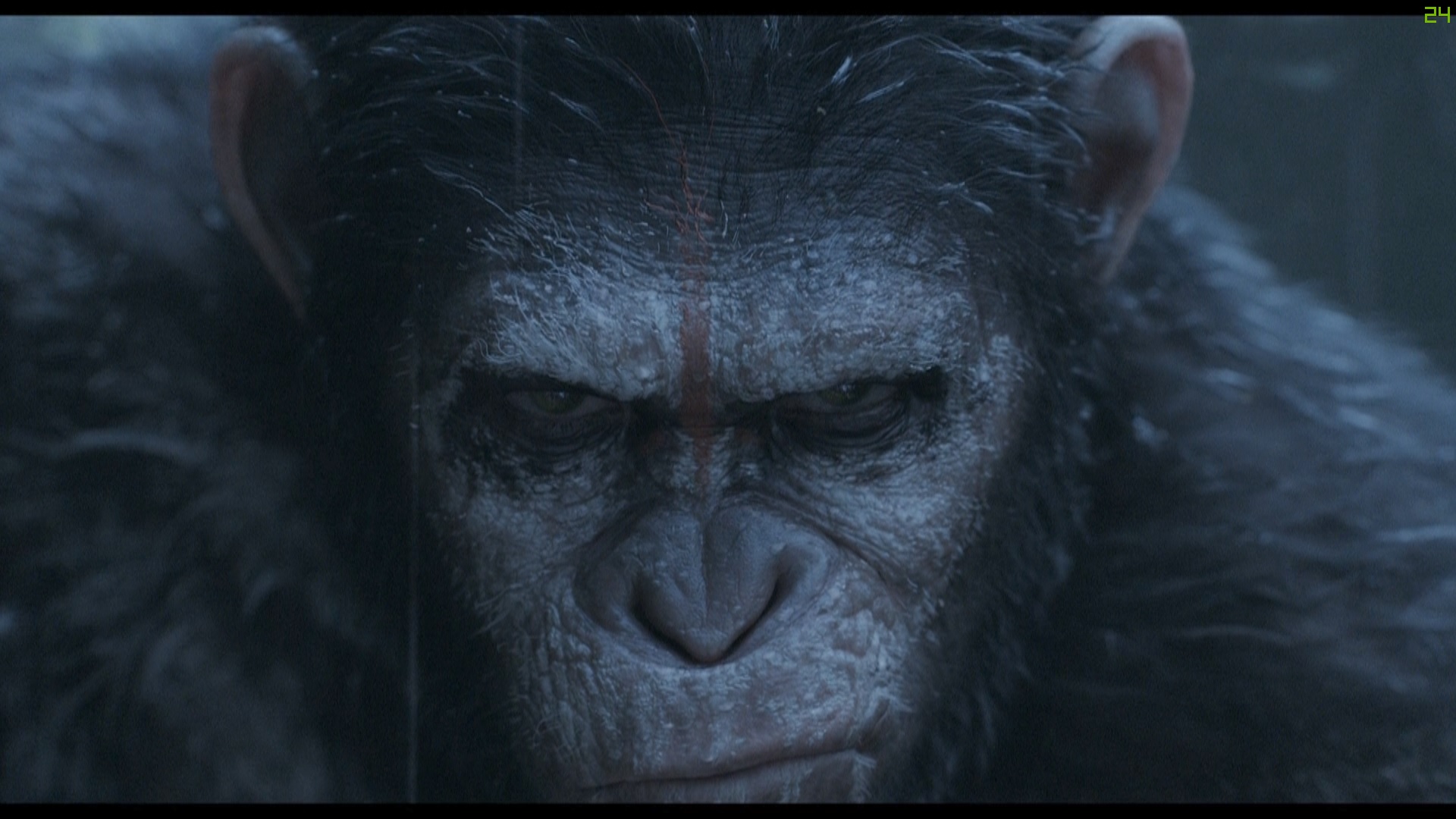

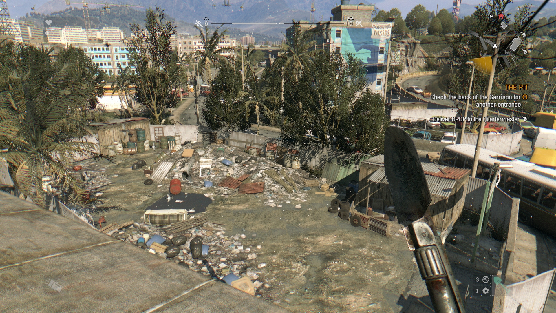

buda oyundan kareler siz karar verin tabiki de hocam vga eski teknoloji ama görüntüdeki renkleri iyi ayarladığımı düşünüyorum.
< Resime gitmek için tıklayın >< Resime gitmek için tıklayın >< Resime gitmek için tıklayın >< Resime gitmek için tıklayın >< Resime gitmek için tıklayın >< Resime gitmek için tıklayın >< Resime gitmek için tıklayın >< Resime gitmek için tıklayın >< Resime gitmek için tıklayın >< Resime gitmek için tıklayın >
< Bu mesaj bu kişi tarafından değiştirildi moonquad -- 12 Şubat 2015; 2:22:15 >
Bu mesajda bahsedilenler: @X-FI

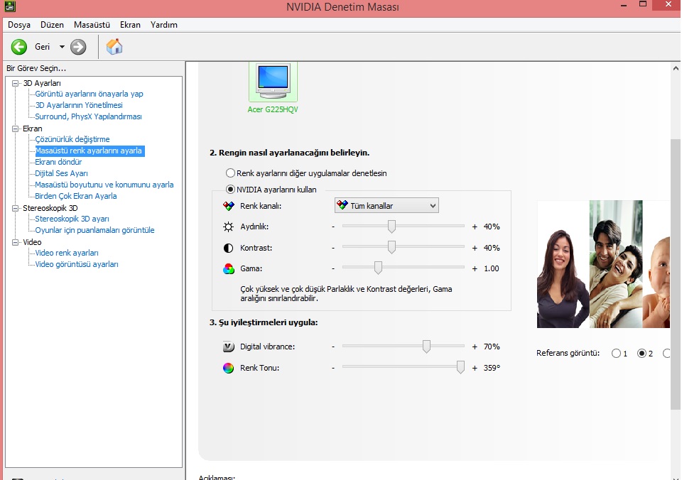

aşırı parlaklık sorunu nvidia da mevcut klasik renk ayarlarında soluklar kendini belli ediyor ama çok kolay bir ayar ile hem filmlerdeki renklerin canlılığını hemde oyunlardaki renklerin tam olarak kendini göstermesini sağlayabilirsiniz benim kullandığım ayarlar bu şekilde
isterseniz sizlerde denebilirsiniz.
Ayarlarınızı aynen kullanıyorum.GAyet güzel ayarlar.DP 1.2 ile bağlıyım.
< Bu mesaj bu kişi tarafından değiştirildi AC Kiriklar -- 27 Ekim 2016; 0:37:54 >

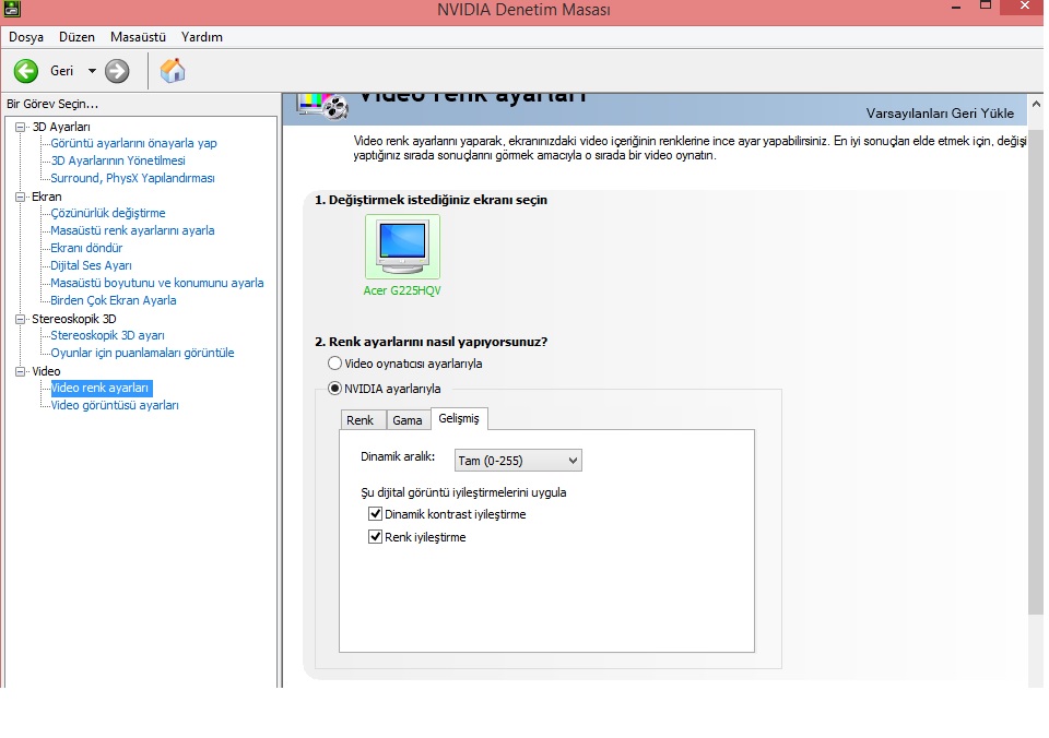

moonquad'ın paylaştığı ayarlarıda çok önceden söylemiştim, onlar komple doğallığı bozuyor ve ayrıca video ayarlarında full RGB enable edilmemeli, program ayarlarında bırakılmalı.
Fakat gözünüze iyi geliyor ve beğeniyorsanız, diyecek birşeyim yok ama sadece bilin ki gözlerini kandırıyorsunuz, film olsun oyun olsun yapımcının vermek istediği gözüntüyü alamazsınız o ayarlarla oynarsanız.
En iyi örnek, öncedende yazdım, eğer Samsung telefon kullanıyorsanız orta-üst segmentte, ekran ayarları dynamic olarak geliyor, bu RGB doğal renkleri yansıtmıyor, satüre olarak veriyor. Basic mode'a aldığınızda ise RGB'yi 99% accurate olarak verebiliyor ve ilk bakışta renkler soldu dersiniz hep ama alışırsınız.
