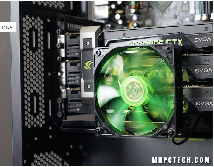

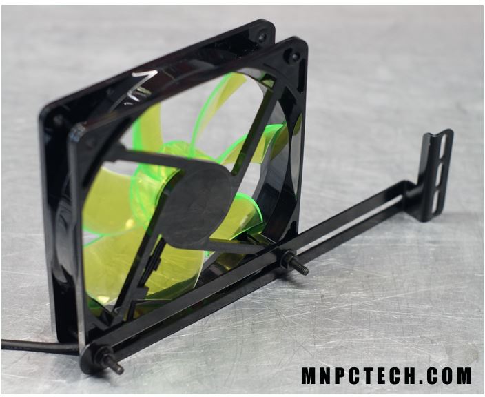

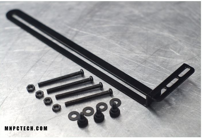

Kasanızın hava sürkülasyonu doğru ise;
Gpu ile heatsink arasındaki thermal macunu yenileme işlemini yapabilirsiniz.
Ekran kartı üstüne üfleyecek şekilde kasa yan kapağında fan takılması için yuva varsa buraya fan takabilirsiniz veya böyle bir imkanınız yoksa bunu sağlayan aparattan alabilirsiniz
PCI Side-blown Graphics card cooling fan mount bracket

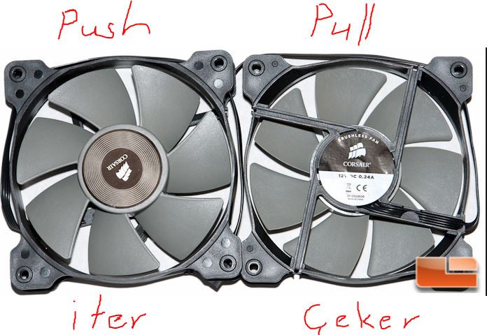

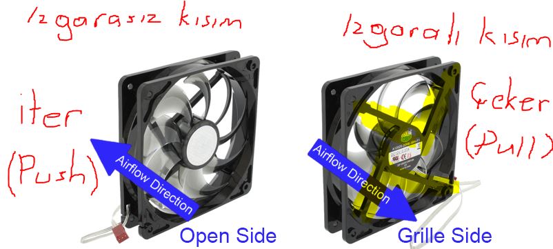

Fan pervanesinin hava yönleri için çeken mi yoksa iten yön mü diye anlamanın en kolay yolu ızgaralı kısıma bakıyorsanız havayı çeker (pull), ızgarasız kısıma bakıyorsanız havayı iter (push) olarak aklınızda kalabilir. Izgaradan kastedilen fan motorunu tutan plastik çıtalar. ( Çalışan bir fanın ızgaralı tarafını görüyorsanız havayı size doğru üflüyor (çekiyor) demektir (Pull). )
< Bu mesaj bu kişi tarafından değiştirildi Guest-84B7F5BB9 -- 2 Nisan 2018; 4:9:48 >
Bu mesajda bahsedilenler: @m-99
