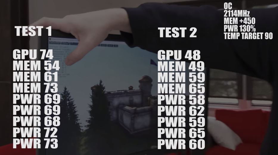

Acelesi yok tabii hem sizin bileceğiniz iş ama Temmuz-Ağustos sıcağında da duruma göre yapabilirsiniz...

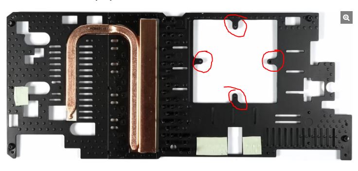

EVGA GTX 1080 + NZXT Kraken X42 + Kraken G12 bracket ( buradaki X42 yerine ben X62 kullandım )
Not
PCB üzerindeki sandviç tarzı soğutma plakasındaki ( sandwich-style cooling plate) aşağıdaki resimde görünen kısımlar pompanın tam oturmasını engellediğinden ilk denemede başarısız oluyor ve bu plakayı da tamamen çıkarmak zorunda kalıyor aslında çıkarmayıp o parçaları kesebilirdide ama uğraşmaya gerek yok çünkü yinede sonuçlar güzel birde x62 ile yapmış olsaydı...

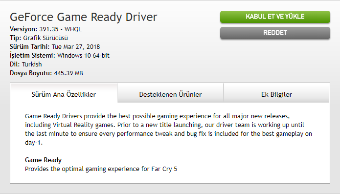

Yeni oyundan kaynaklı çok yakın aralıklı geldi sürücüler. Neyse ki; her gelen sürücü WHQL imzalı. Gerçi bazı durumlarda WHQL imzalı olması da pek bir şey değiştirmiyor.
391.24 kodlu sürücüde sıkıntı yaşadığını dile getirenler vardı (ben yaşamadım). Asıl onların yorumlarını görmek lazım.

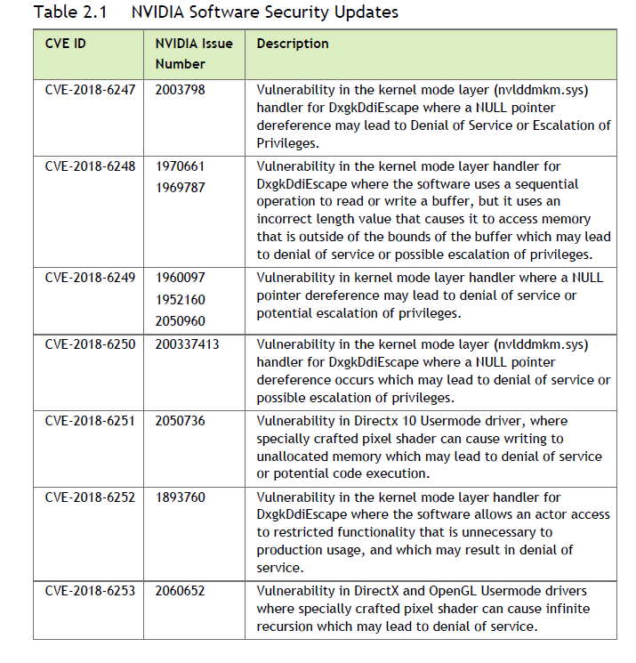

Yeni sürücüde öne çıkan Far Cry 5 desteği olsada tam olarak 7 adet güvenlik güncelleştirmesinide barındırıyor.Bu arada Far Cry 5 demişken oyunun optimizasyonu son derece iyi seviyede ,1080 Tİ ile 4K Ultrada 60 fps dolaylarında bir performans alınıyor.
