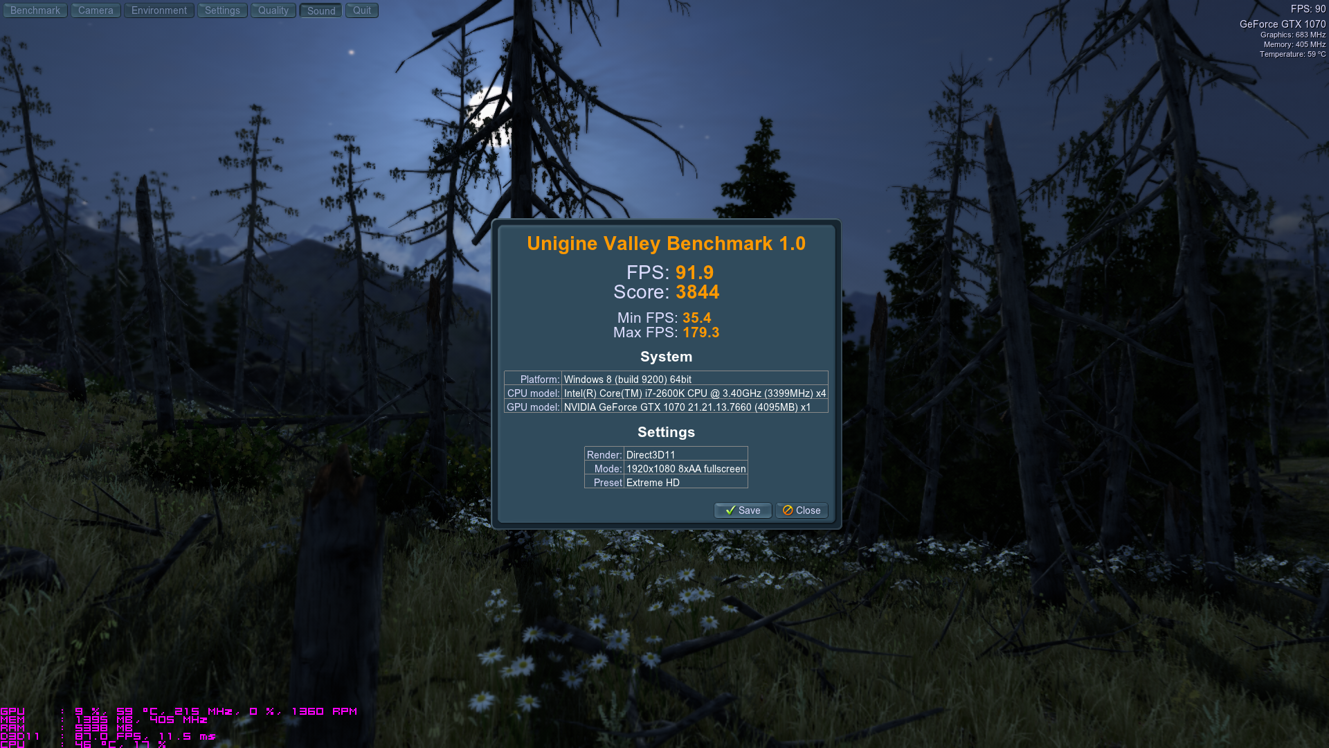

Fakat ungine heaven ve valley testlerinde %55 Max gpu kullanımı. Oyunlarda da durum böyle. Fakat tüm ayarlar full de hiç 75 fps nin altını görmedim.

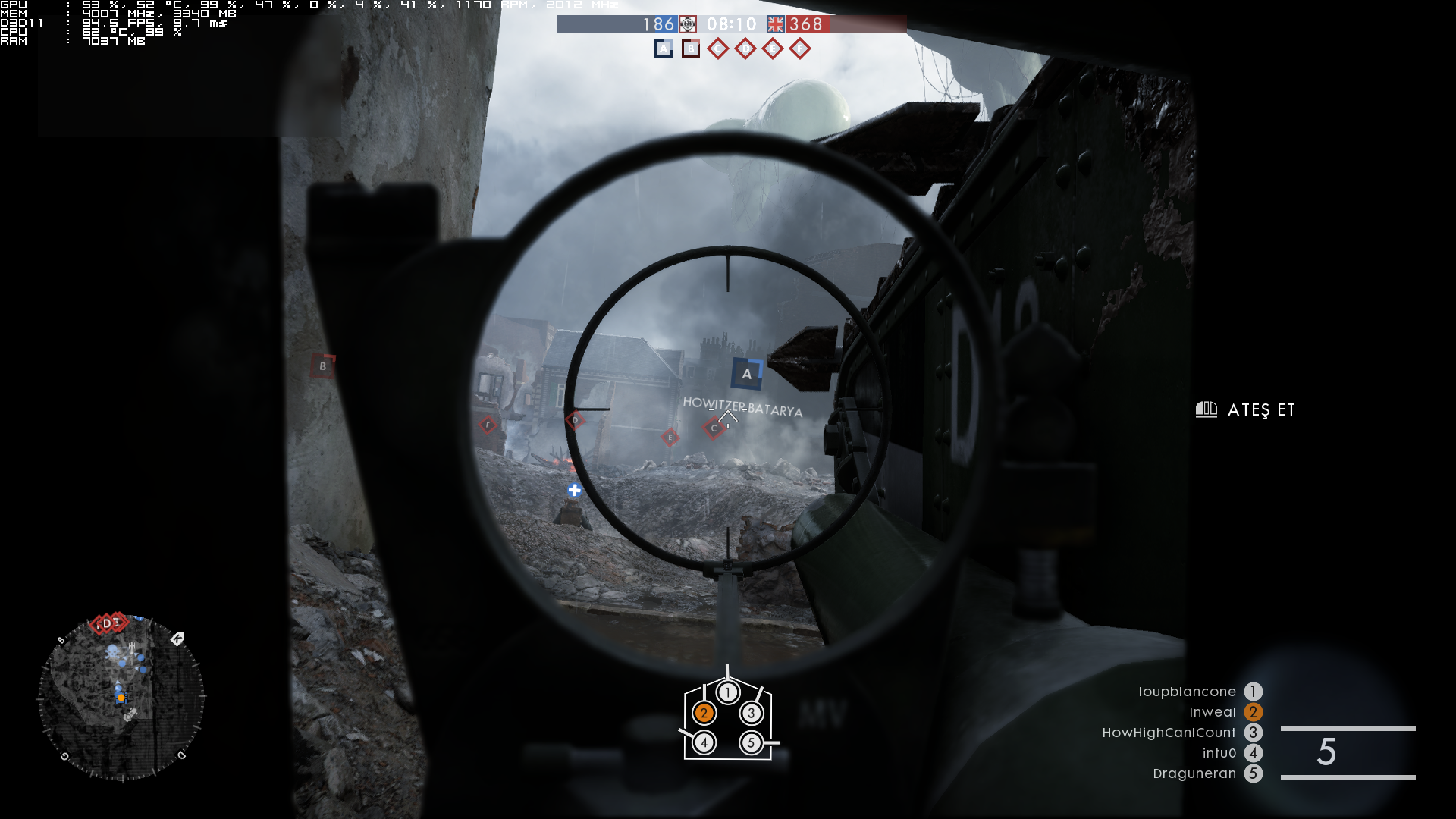

Battlefield 1 64 kişilik Server'da Amiens haritasında oynadım. Bana göre sistemi en çok yoran yer burası.
Tek resim yeterlidir sanıyorum çünkü kullanım hep +5/-5 oynadı. FPS genelde 70'in üzerinde. Çözünürlük %120'de. Oynadığım Server'da hayatta kalmak zor olduğundan tankın içindeyken görüntü aldım.

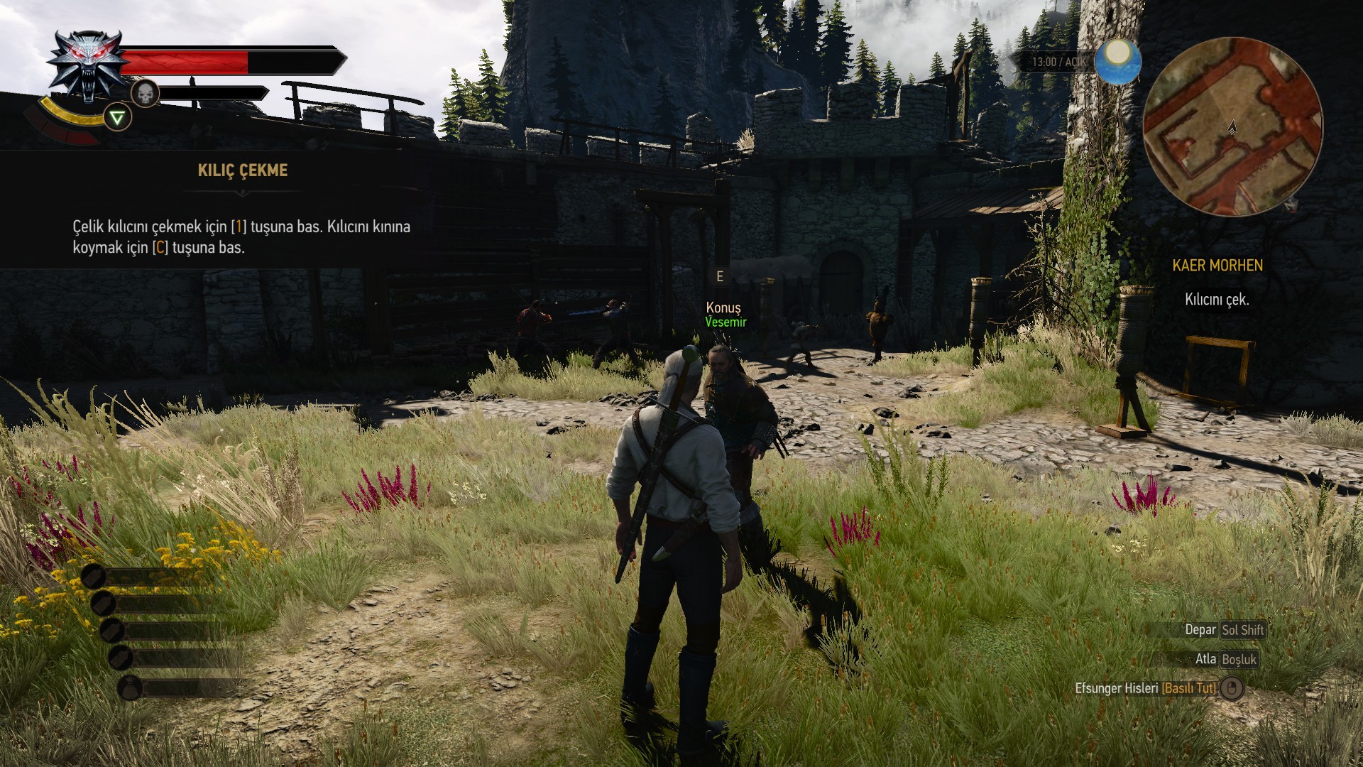

Witcher 3'de ise tüm detaylar en son seviyede, sanırım 60FPS kilidi var zira ne altına düştü ne üzerine çıktı. Anlamadım.

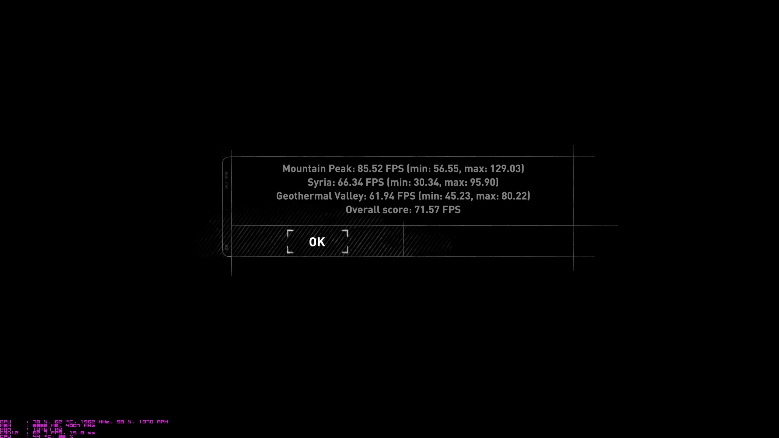

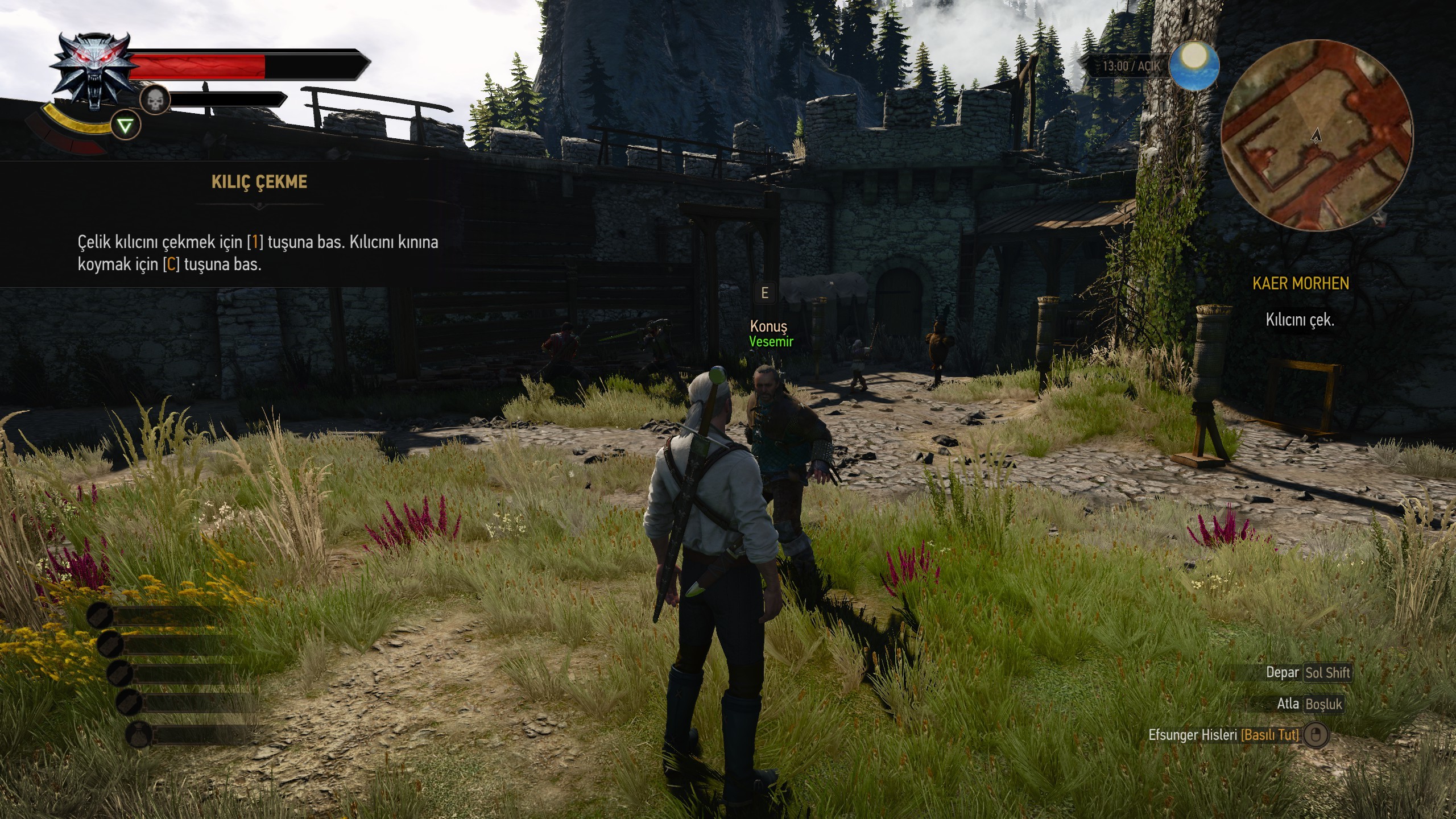

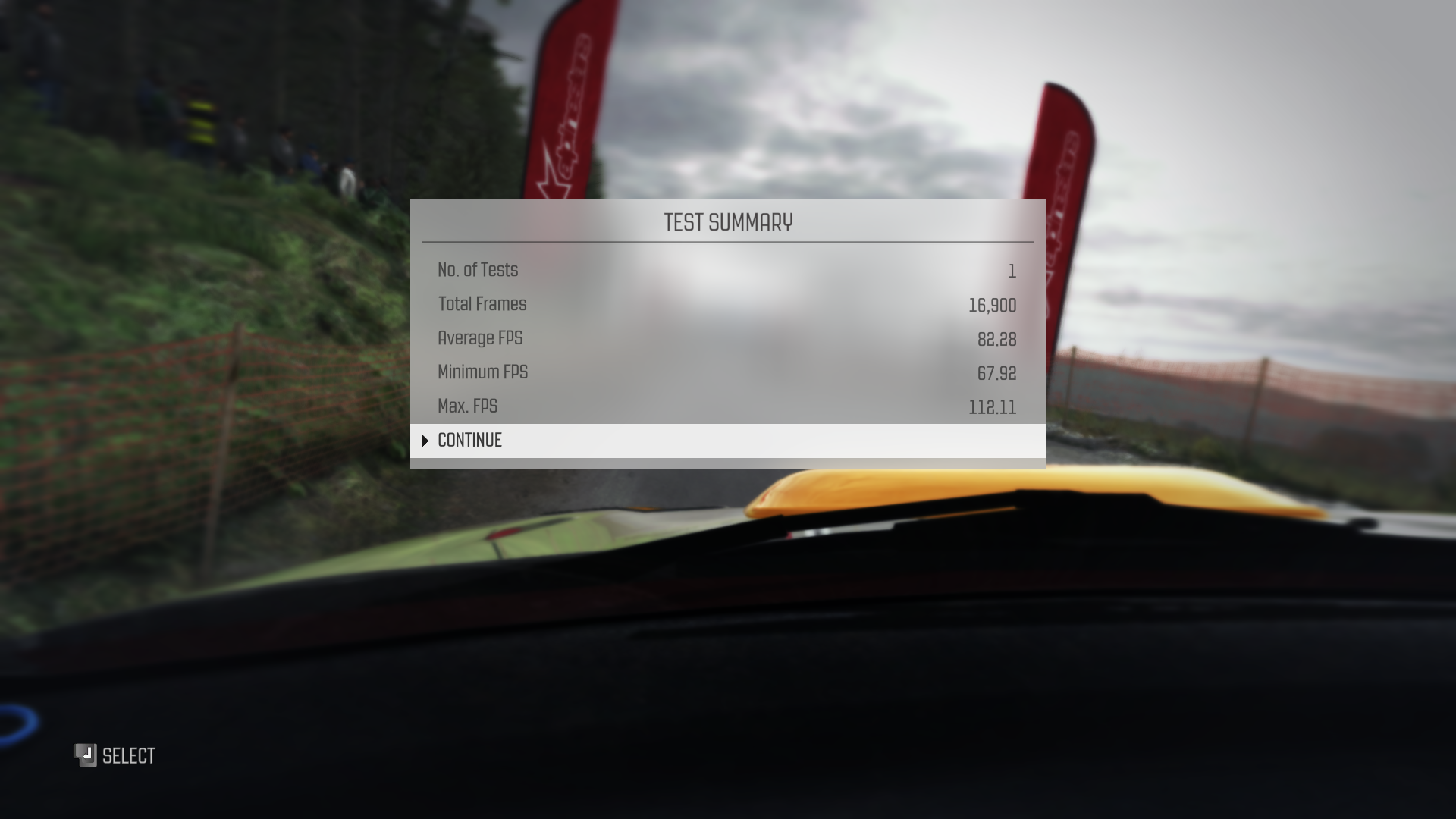

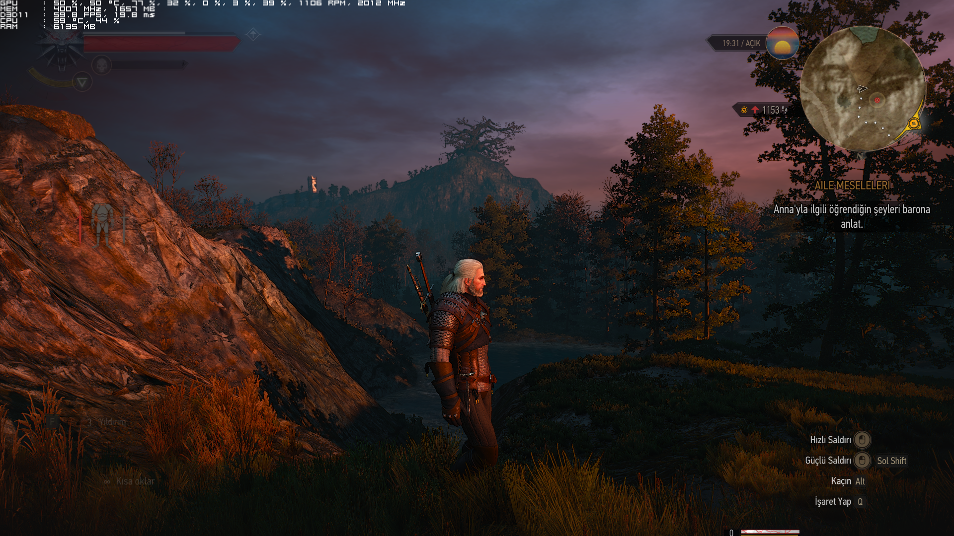

Frekans ile fan hızı arasında yazan %'lik GPU kullanımı. Oyunlarda Fast Sync açık, bu yüzden fps fazla değişken olmuyor.
ROTTR 1080p+SSAA ve 2K+FXAA
Dirt Rally 1080p+4xMSAA+Advanced Blending
Witcher 3 Bulanıklık ve keskinleştirme hariç her şey(HairWorks 8x dahil) sonuna kadar açık. 1080p-2K(fps değerleri çıkmamış, 1080p'de 74, 2K'da 54fps)

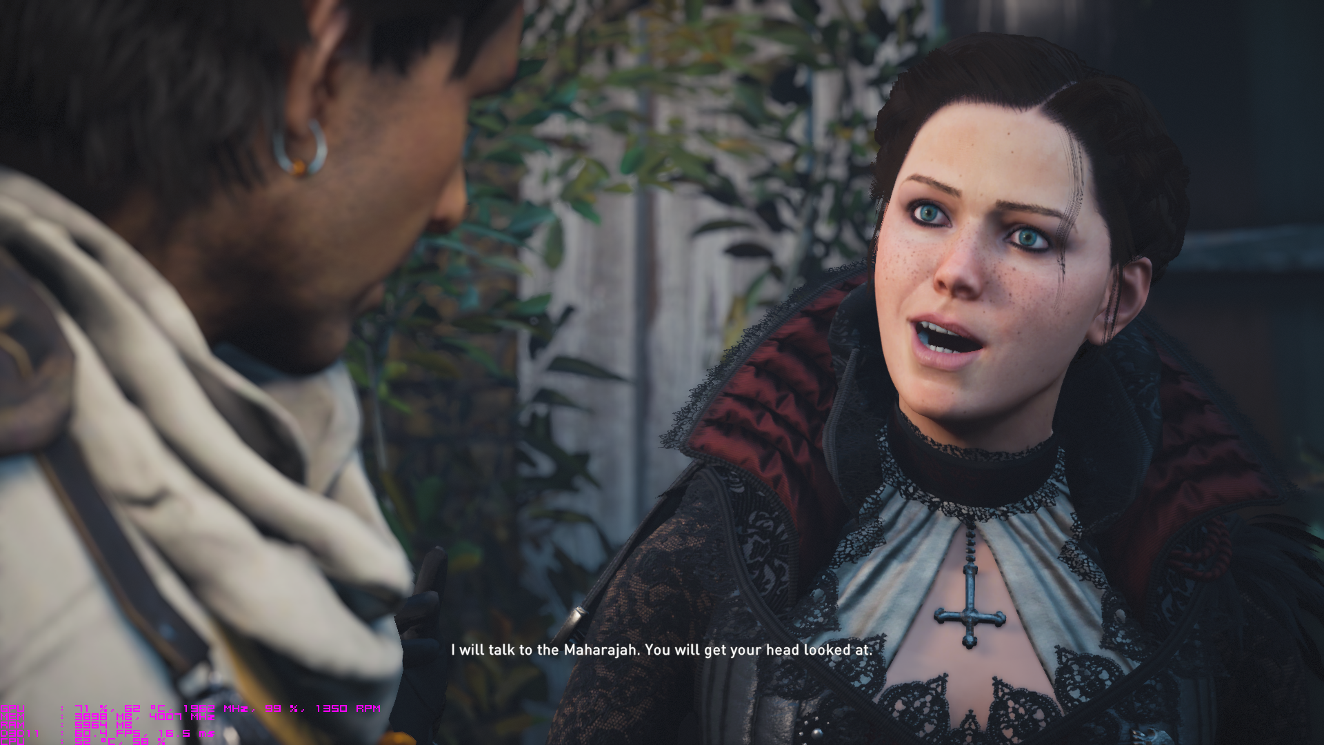

AC Syndicate 1080p Ultra.(açılabilecek her şey sonuna kadar açık)
< Bu mesaj bu kişi tarafından değiştirildi Firaristt -- 22 Ocak 2017; 22:34:2 >

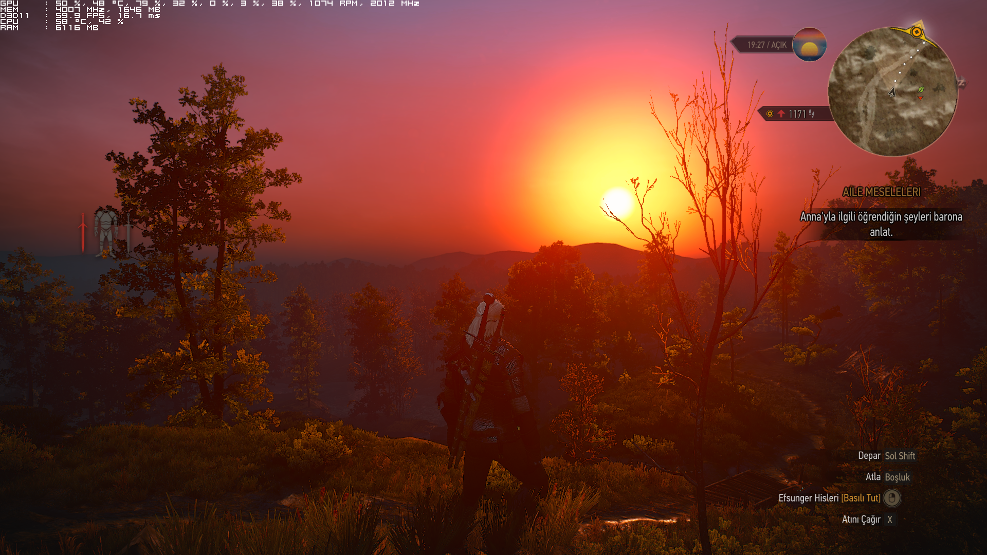

SS istemişsiniz sanırsam çok fazla ss varda V sync açılı olduğu için GPU kullanımı konusunda sizin istediğinizi vermeyecektir o yüzden bulabildiklerimi koyuyorum
Ayarlar 2880x1620-3840x2160 Ultra-(1080p max SSAA vs.) vs karışıktır bazılarını hatırlamıyorum
NVIDIA DSR ile monitörünüzün max çözünürlüğü üstünde oyunu açabilirsiniz o zaaman GPU kullanımı artması gerekir
Sıcaklığın ilk sağı GPU kullanımı
Sorunu çözemezseniz skype'tan yardımcı olayım
