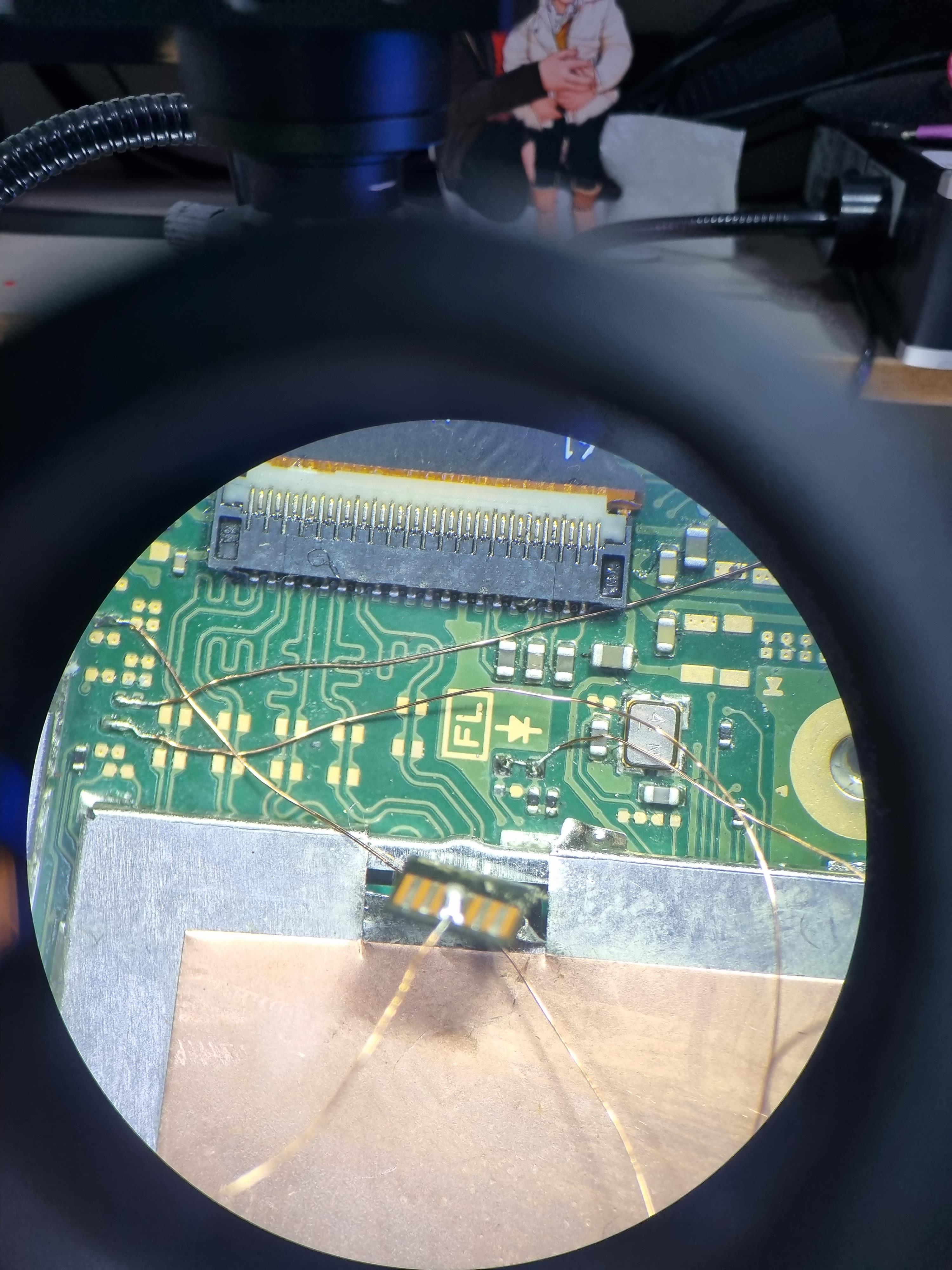

Hala aynı hata hocam < Resime gitmek için tıklayın >

Dat0 şaselenmis gibi gözüküyor hocam biraz daha net atarmisiniz.

D0 ground seviyesinde olsa OFW açmaz hocam.

Diyot değerleri ne çıkıyor hocam paylaşır mısınız? (Kırmızı prob gnd, siyah prob ölçüm noktasında olacak şekilde)

Aynen en mantıklısı teker teker diyot değerlerini atın ayrica b nin ölçümünü anakart üzerinden yapın

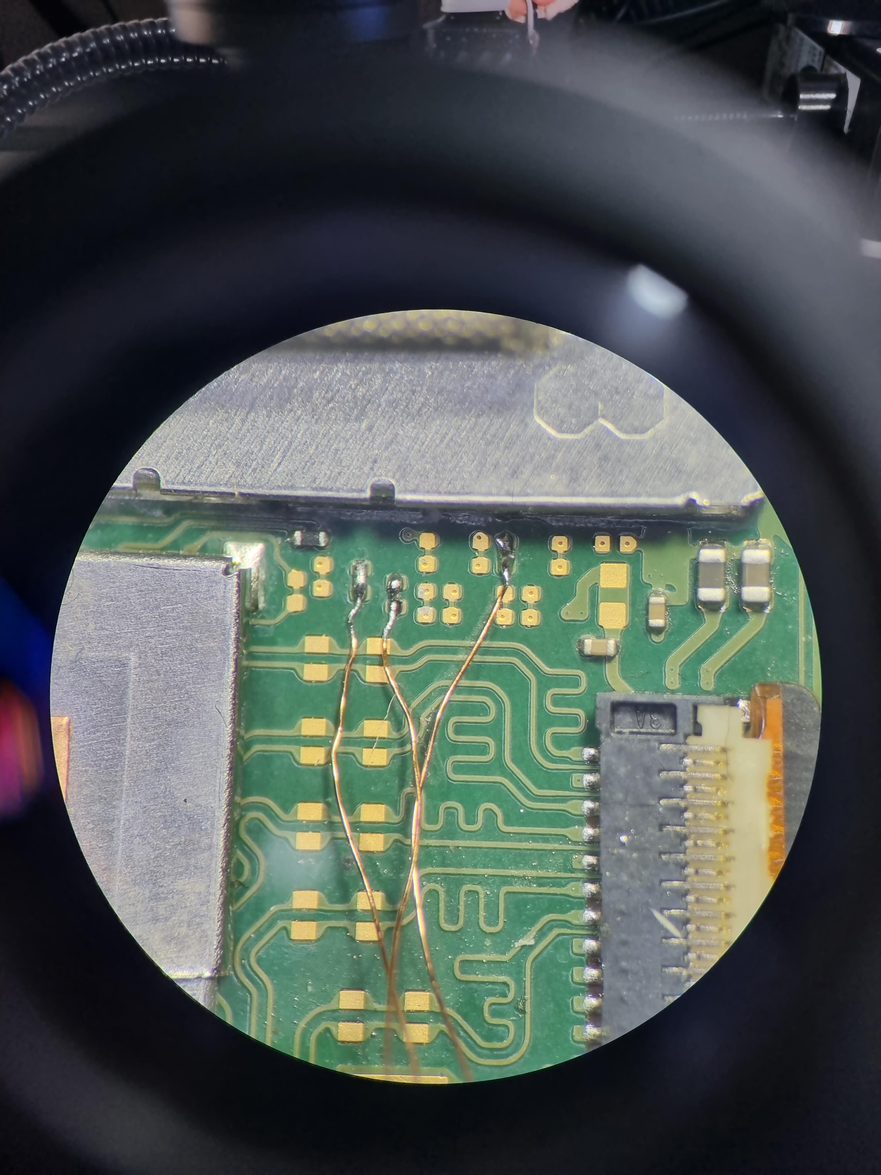

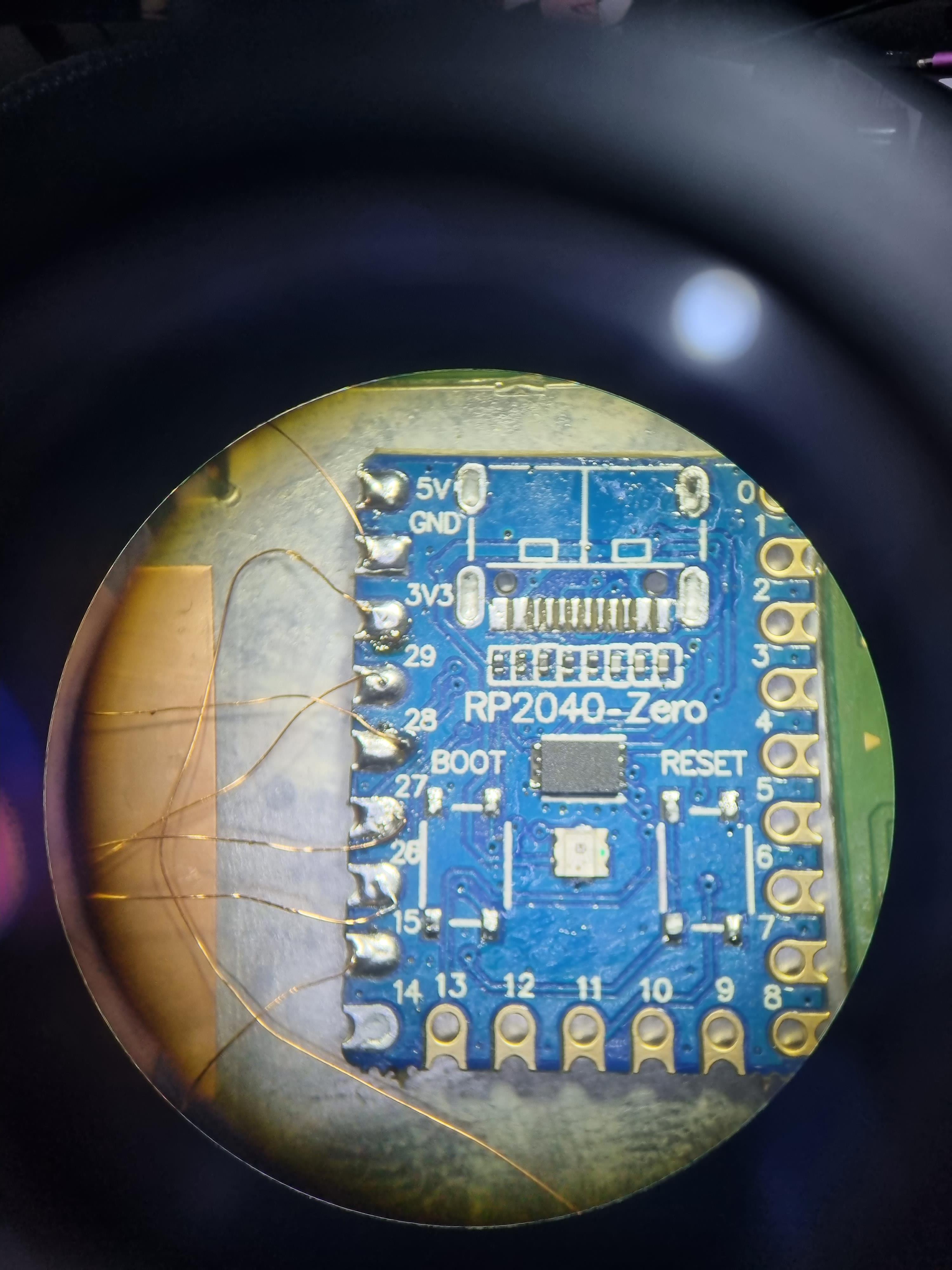

Tüm bağlantıları tamamladıktan sonra genel bir fotoğraf atar mısınız? 47 ohm yerine dat0 ve cmd bağlantılarına 100 ohm dener misiniz?

Tekrardan yaptım hala aynı hata

Hocam direnç kullanmamışsınız. D0, CMD ve CLK bağlantılarına seri 47ohm direnç bağlamanız gerekiyor.
