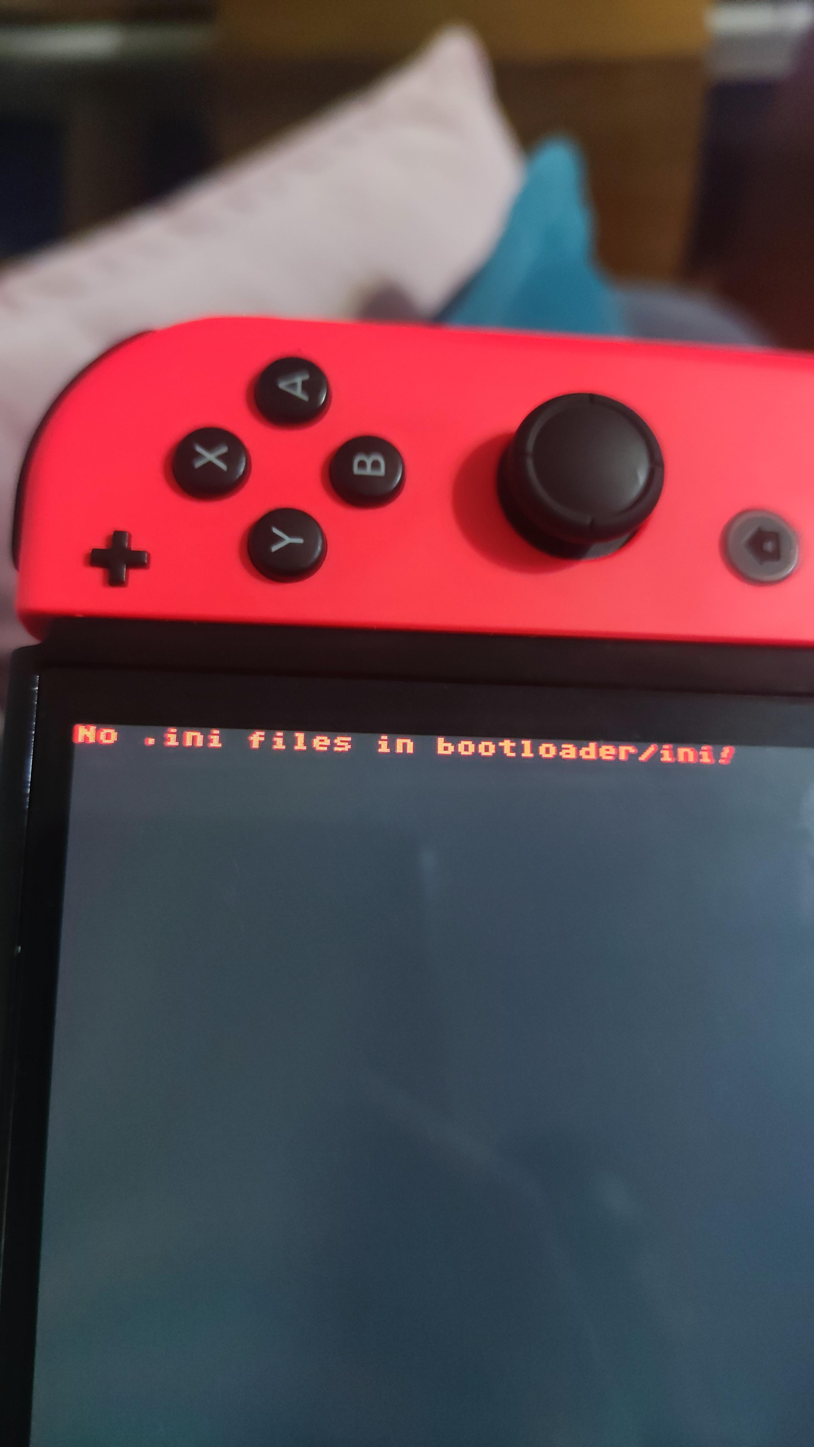

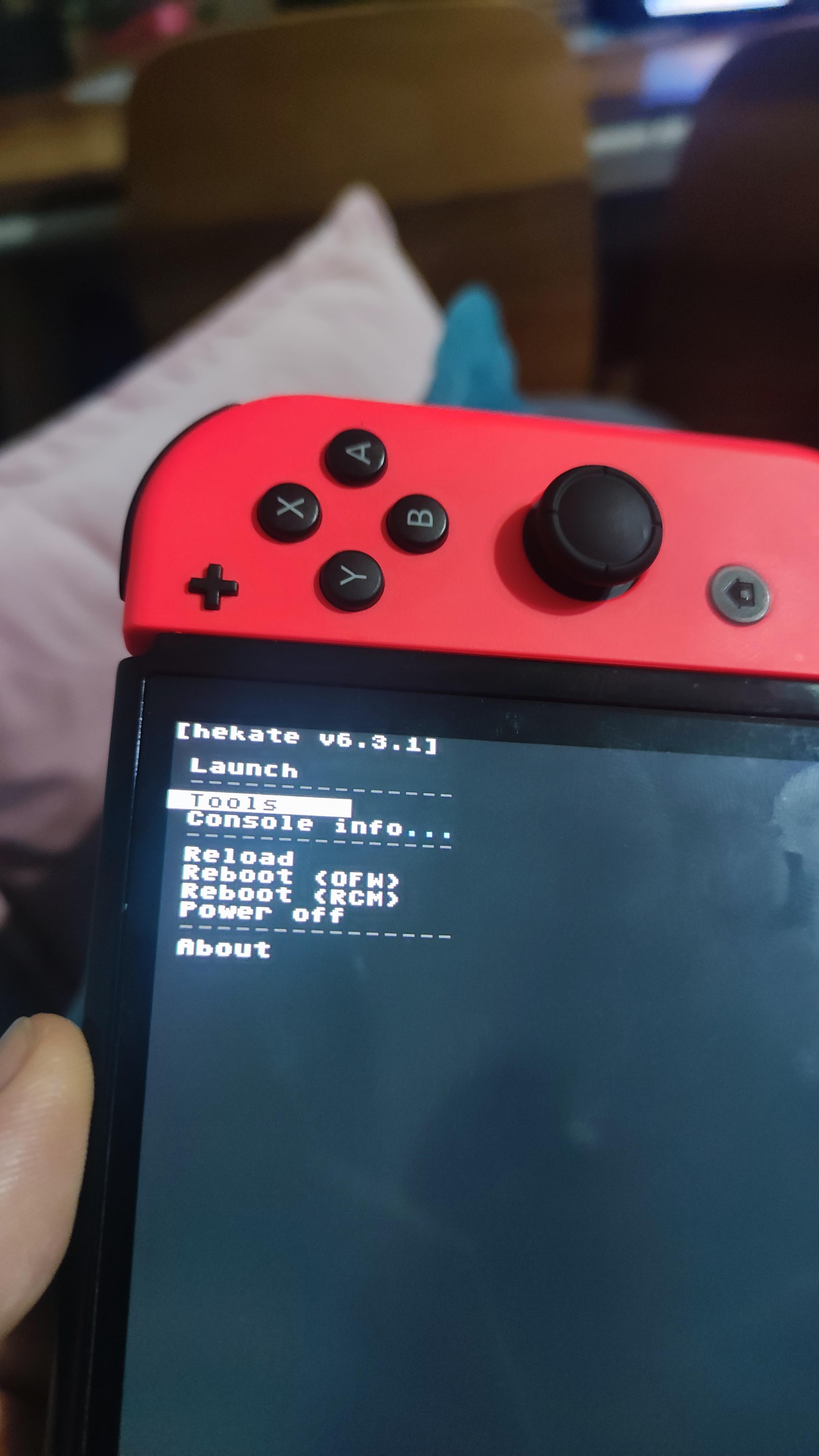

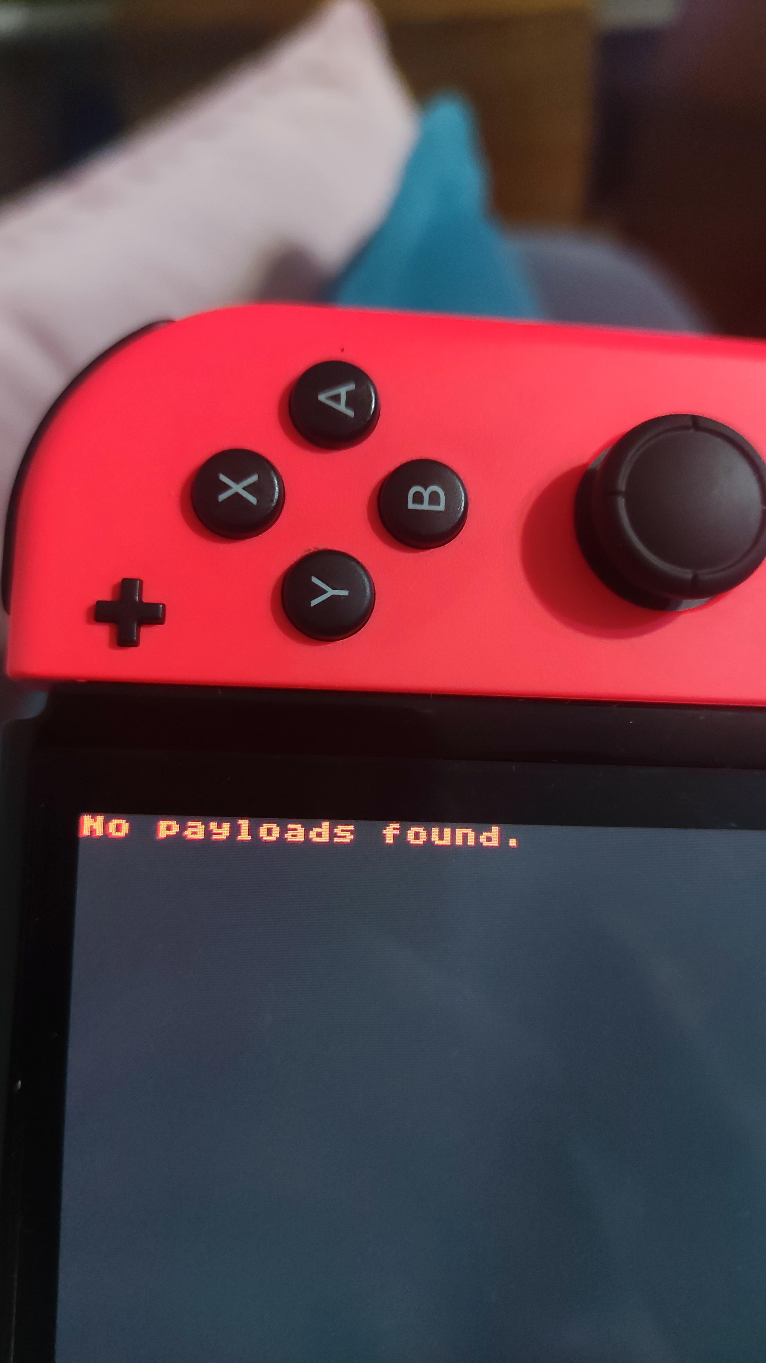

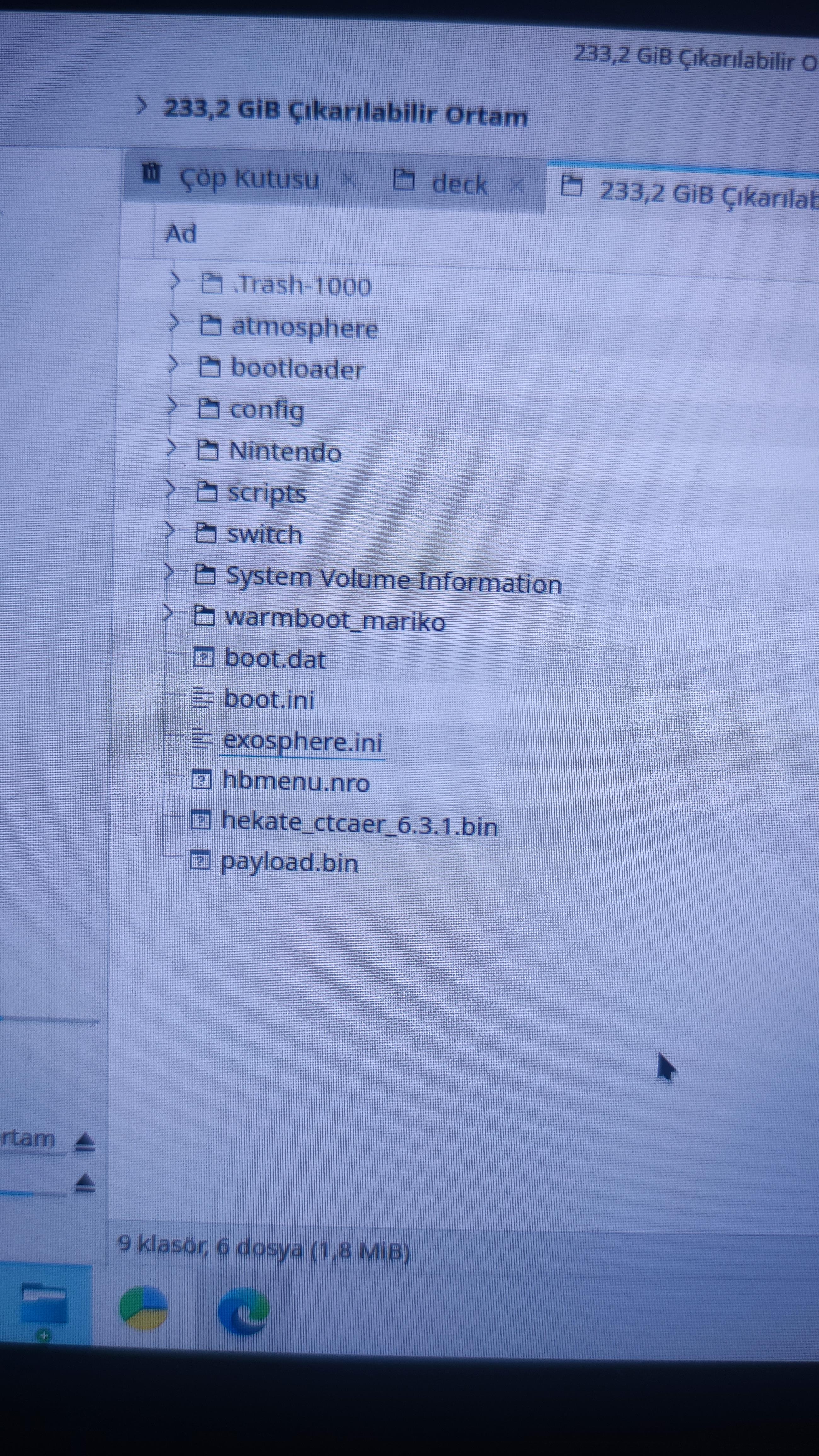

Hekate yüklü cihazın hafıza kartını pc'ye taktım, sonra tekrar cihaza takınca payload.bin bulunamadı hatası vermeye başladı sonra nasıl yaptıysak çipli yazılımı açamıyoruz,eksik dediği dosyalar hafıza kartında var ama okutamıyorum, cihaz orjinal versiyonu açıyor ama çipli versiyonu açamıyor < Resime gitmek için tıklayın > < Resime gitmek için tıklayın > < Resime gitmek için tıklayın > < Resime gitmek için tıklayın > < Resime gitmek için tıklayın >

En güncel atmospher kurulu mu? Geçenlerde Yeni sürümde Nintendo işleri zorlaştrmış diye görmüştüm Twitter'da. Sonra uyumlu atmospher çıktı diyorlardı.

Hiç bilgim yok, hekate diye bir yazılım vardı günceldi

Kendiniz güncelleme yaptınız mı sonlarda?

Hayır, cihazın hafıza kartını pc'ye taktım, biçimlendirme uyarısı verdi sonra, biçimlendirme yapmadan geri taktım üstteki hatadan vermeye başladı

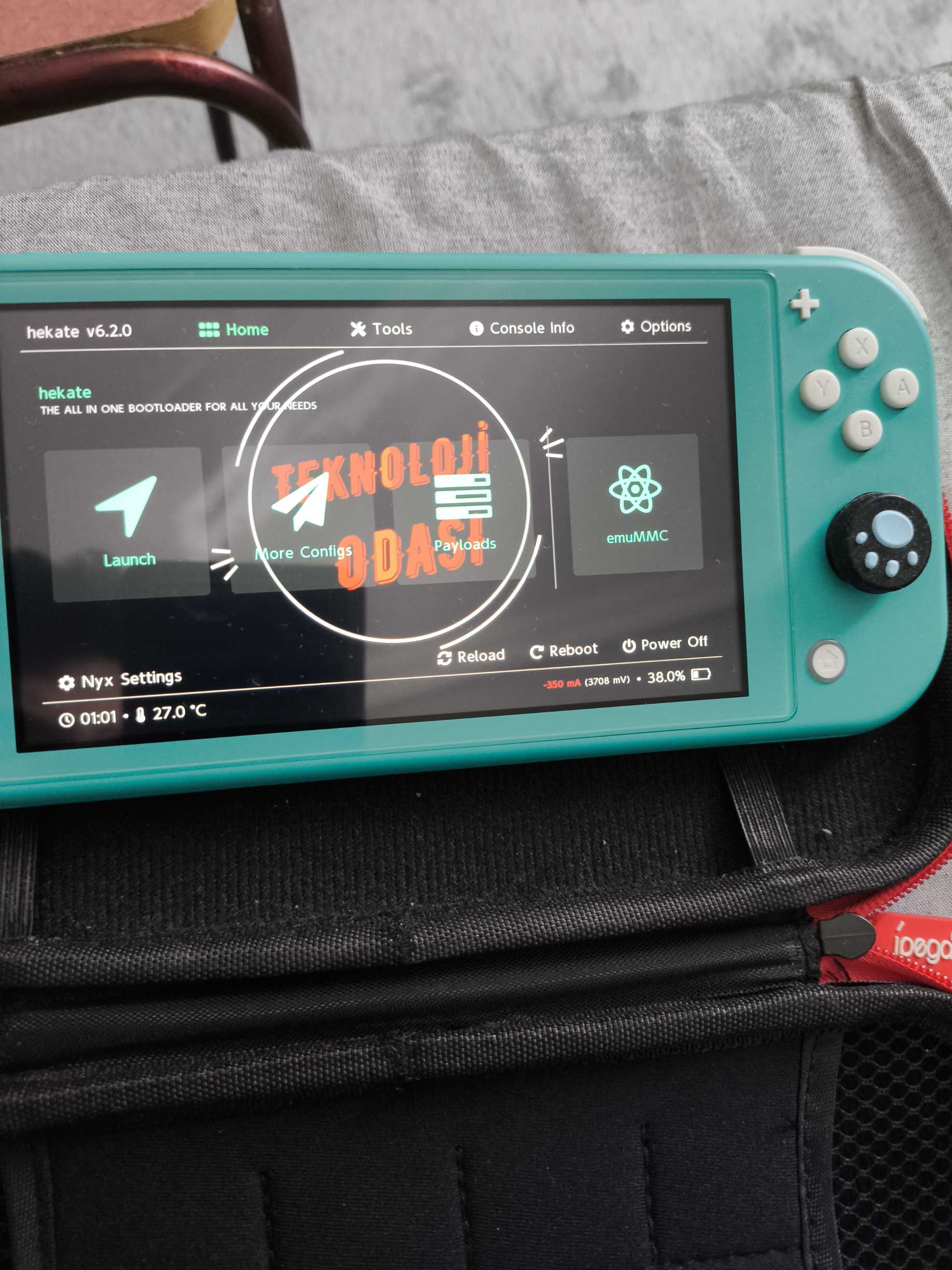

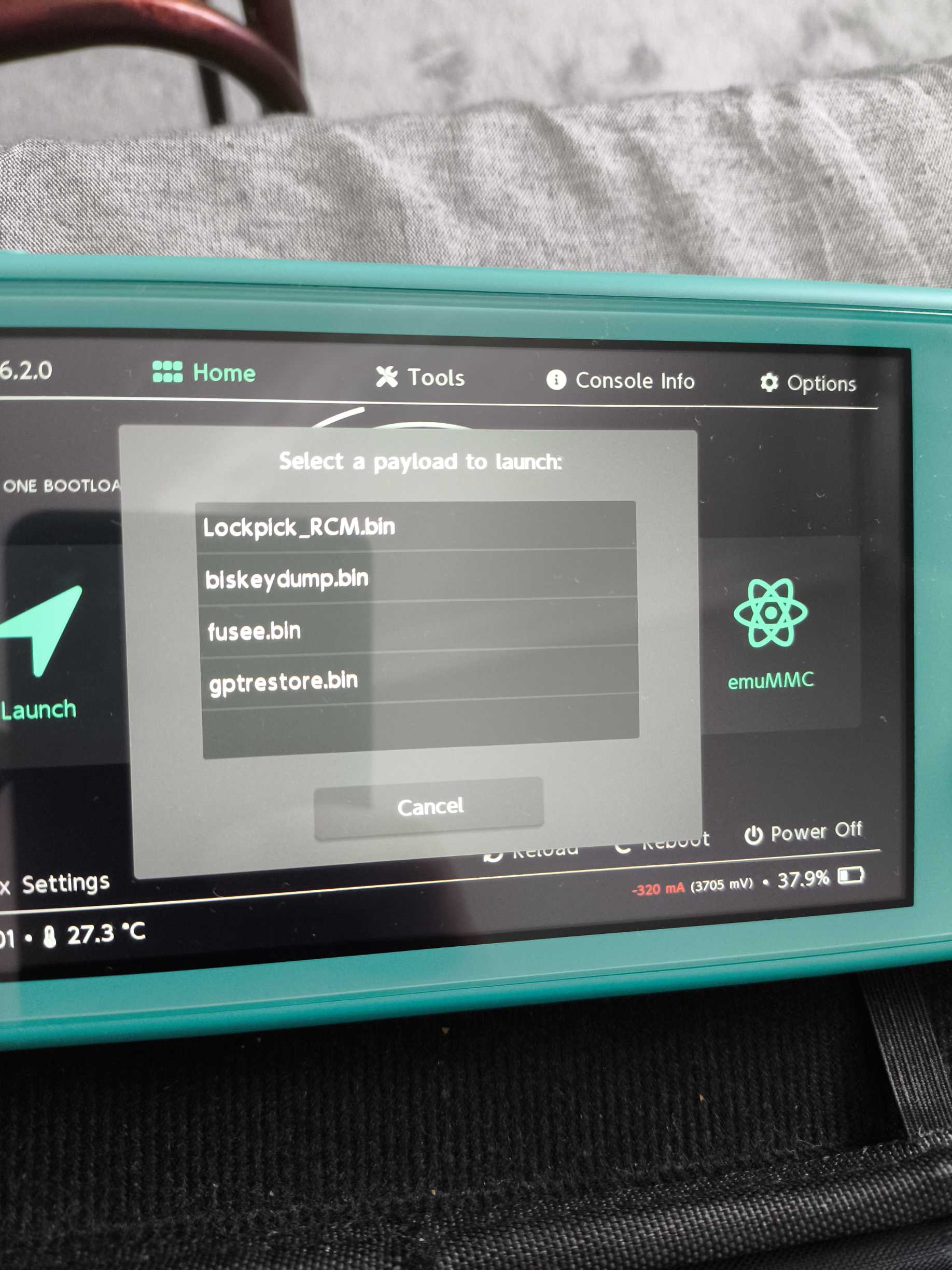

Hekate ekranına gelin
Sonra payloads kısmına tıklayın
Burada fusee.bin varsa tıklayın açılması lazım

Ben bu menüyü hiç açamıyorum, direk üstteki şekilde açılıyor

Cihazı kapatıp açınca bu menüye girenilmeniz lazım

Defalarca denedim, güç tuşuna uzun bastım ama fayda etmedi
