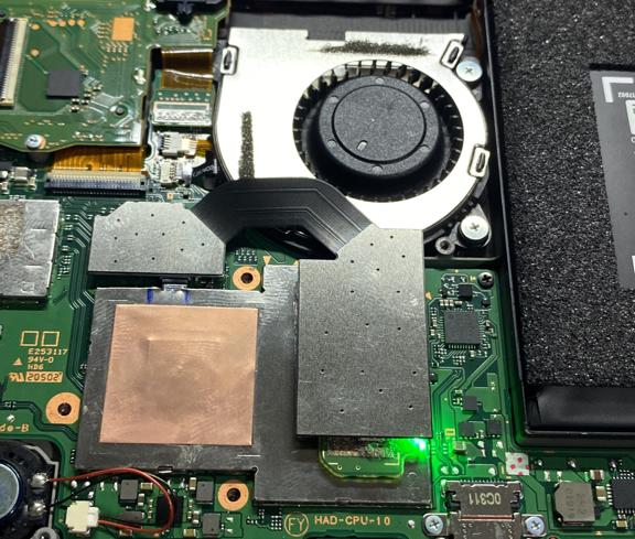

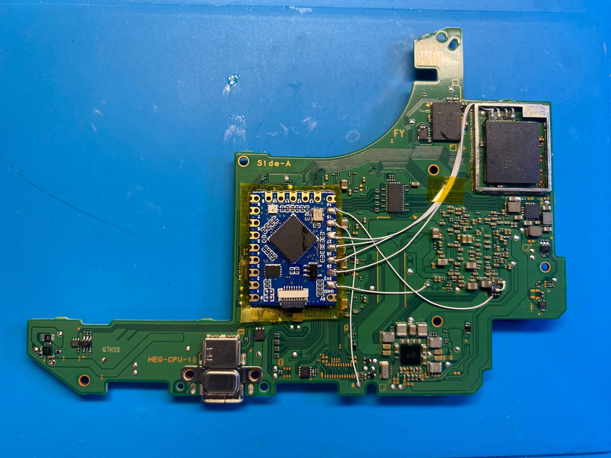

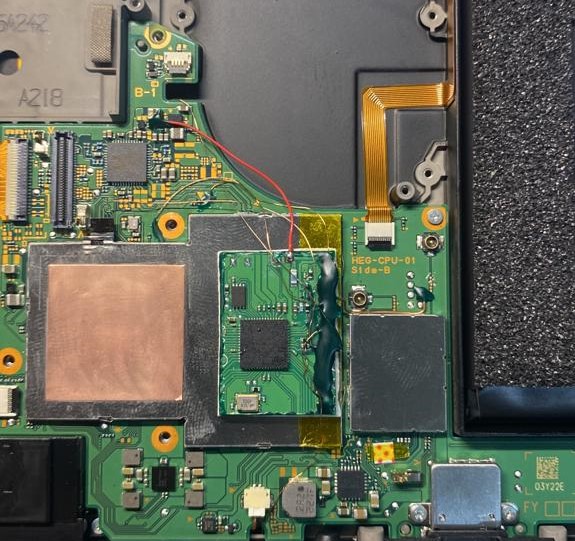

Resim 1 - Picofly Modçip
Resim 2 - Picofly Modçip Montajı Tamamlanmış Oled Konsol
Resim 3 - HWFly Montajı Tamamlanmış V2 Konsol

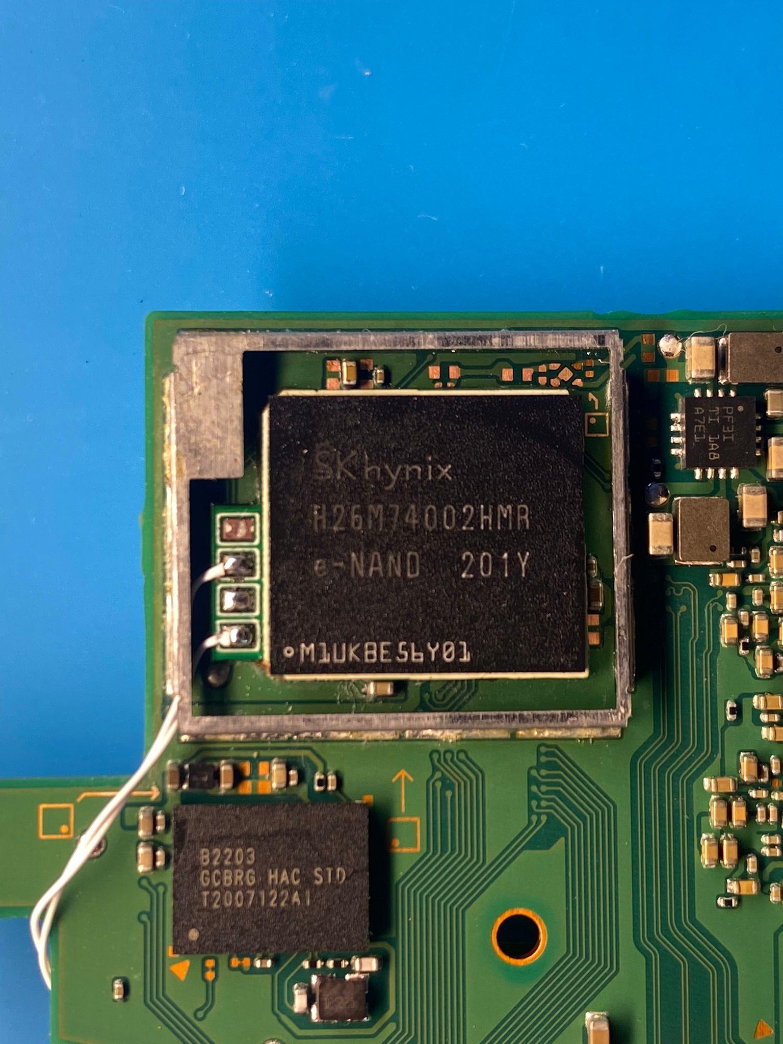

C: Modchipler, BCT (Boot Configuration Table) RSA Genel Anahtarının karma değerini karşılaştırmak için kullanılan bellek karşılaştırmasının yapıldığı zamanda APU'nun besleme gerilimini manipüle ederek kendi BCT RSA Genel Anahtarını eklemesine ve dolayısıyla BCT'yi kendi anahtar çiftiyle imzalamasına olanak tanıyor. Bu da farklı bir bootloader çalıştırmayı sağlıyor. Zamanlama, eMMC denetleyicisinden okunan BCT'ler kullanılarak hesaplanıyor. Bu da modçipin eMMC'ye bağlı olmasını gerektiriyor.
Yeni montaj tekniğiyle OLED konsollarda herhangi bir shield kesme, kazıma ya da problematik DAT0 adaptörü tarih oldu. Geliştirdiğimiz PCB ile NAND yerinden sökülüp reball yapılıyor ve adaptör PCB üzerine montajlanıyor. Bu sayede kazıma gerektiren CLK ve sürtünme yoluyla çalışan DAT0 adaptörüne gerek kalmadan hiçbir shield kesilmeden kazıma yapılmadan montaj sağlanıyor.

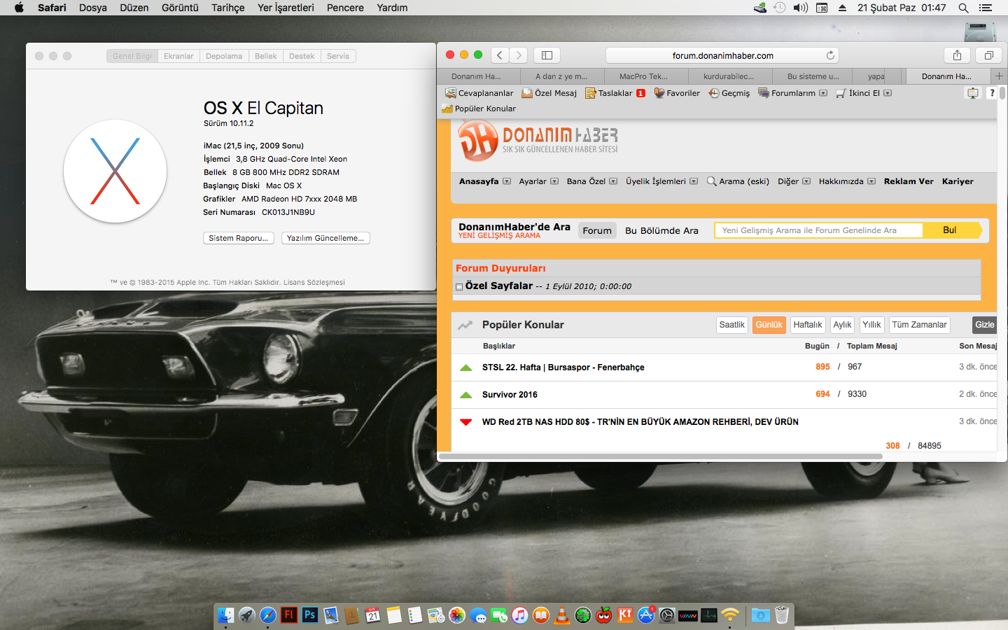

Kurulumda Technopat'ın yayınladığı El Capitan için masaüstü kurulum RAW imajını kullandım. İmajı Win32 Disk İmager ile Sandisk 8gb usb belleğime yazdırdım. Kurulum için "-v npci=0x2000 KextDevMode=1 cpus=1 rootless=0" komutlarını kullandım. Standart kurulum ekranı hdd biçimlendirmesi vs den sonra kurulumu başarı ile tamamladım.
Ses sorununu ufak bir araştırma ile çözdüm. Ethernet kendiliğinden çalıştı . Wifi için ASUS USB N-10 Nano aldım herhangi bir kurulum yapmadan çalıştırdım. Cpus=1 komutu girmeden açmak için (işlemcinin tüm çekirdeklerini kullanmak istiyordum) ufak bir kext yüklemem gerekti. Şu an sistemi stabil bir şekilde kullanabiliyorum.
