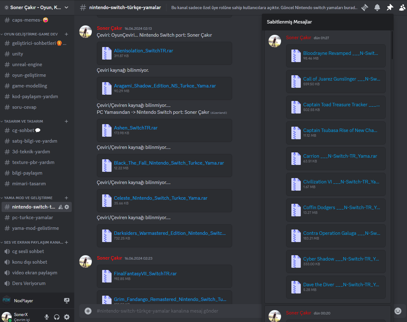

Yanlış bilmiyorsam şu anda Türkiye'de switch için en büyük grup benim discord grubu ve en fazla içerik üreten kanalda benim kanalım. Bu konu çok iyi olmuş, discord kullanmayan insanlar da burada faydalanabilirler. Yine de discord kullanıyorsanız Teknoloji Odası Discord'una gelmenizi öneririm. Azıcıkta reklamımı yapayım.
