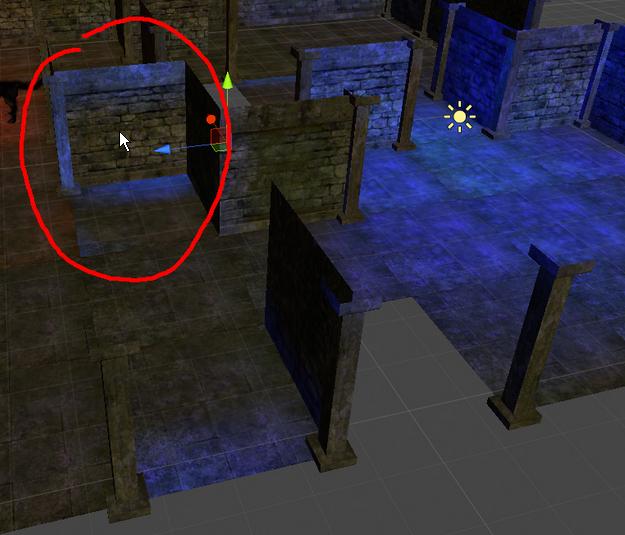

İnsanların bu devirde yanlış baktığı nokta port oyun dediğin yer. Eski konsollardaki gibi tamamen konsola göre oyun yapılıp sonradan PC'ye oyun gelmiyor artık. Tam tersi noktadayıız şu an. Oyun önce genel bi render altyapısı düşünülerek tasarlanıyor. Sonra hedef platformlara uydurulmaya çalışılıyor. Genel yaklaşım, genel render altyapısı diye hep söylediğim şeyler : ışıklandırma altyapısı için bi denklem var, bunu indirgiyor adam, sonra bunu nasıl kodlarım diyor kod karşılığı nedir diyor matematiksel yaklaşımın. Ortaya çıkan şeyi de platformun izin verdiği ölçüde kodluyorlar. Platformun özelliklerine göre uyduruyorlar yani. PC'de bu düşük fps'ye yol açıyorsa, admlar oturup bunu düzeltmek için nesne detaylarıyla oynamaktan, aynı anda GPU'ya daha çok komut yollamak için neler yaparlar onun peşine düşüyorlar. Çünkü PC bu kdarına izin veriyor. Konsol için, unified yapı yüzünden daha çok ram'ı cache + vram olarak kullanıp bi pointer kaydırıp anında CPU'nun GPU'ya komut yollama imkanı olduğundan, bunun da neredeyse sınırsız bi drawcall imkanı verdiğinden, aynı genel render altyapısı konsola bu tarz bi altyapı üstünden uyduruluyor. PC'de, 30 fps'de 1000 tane nesne detayı yüzünden çakılan performansı düzeltmek için mesela daha fazla gruplama yapılmaya çalışıyor ki her GPU iletişiminde daha çok detay-komut vs. aktarılsın. İşte GPU driverı neyi nasıl optimize ediyorsa, onun optimize edeceği şekilde komutları ayarlamaya çalışıyorlar. Konsolda, aynı anda bi sürü nesne detayının sadece bellekte gösterdiği yerin değiştirilmesi ile GPU'ya erişim sağlanıyor, adamlar bunu kullanıp sabit 30fps elde etmeye çalışıyorlar mesela. XB1 için bunu, MS'nin dayatmaları ile ve ESRAM'ın kodlama zorluğu ile yapmak zorundalar. PS4'de de herşeyi kendi başına kurmak zornda olduğun için uğraşıp yapman gerekiyor.
Bi sürü oyunun sunumlarında detaylarında bu bahsettiğim şeylerin detaylarını bulabiliriz. Biçok geliştrici ölçeklenebilir, platforma bağlı olmayan bi ana yapı kurma çabasında bu devirde. Bu yüzden konsoldan PC'ye port diye bi olay yok artık. Tam tersi, bundan konsollar zarar görüyorlar. Çünkü o genel yapılar, en başta konsoldaki erişim-kodlama esnekliğine göre yapılmıyor. Önüne gelen Crysis 1 Modlardan bahsediyor ya msela? Kimse onlardaki render detaylarıyla, olası render hatalarıyla, güzel gözüken ama gerçekçi olmayan hesaplama yöntemleriyle ilgilenmiyor dimi? Önemli olan verdiği oluşturduğu algı. Konsollarda, kodlama esnekliği sayesinde işte bu yoldan gidip güzel gözüken, hızlı hesaplanan, platformun suunuduğu özelliklere göre tasarım imkanı var ama kimse bu noktadan devam etme niyetinde dğeil. Çünkü o zman, eski konsollardaki gibi platform bağımlı olacaklar. Konsolu temel alıp konsolda yapılabileceklere göre ana tasarımı yapınca, işte onun PC'de karşılığı yok ve PC'ye uyarlaması çok zor.

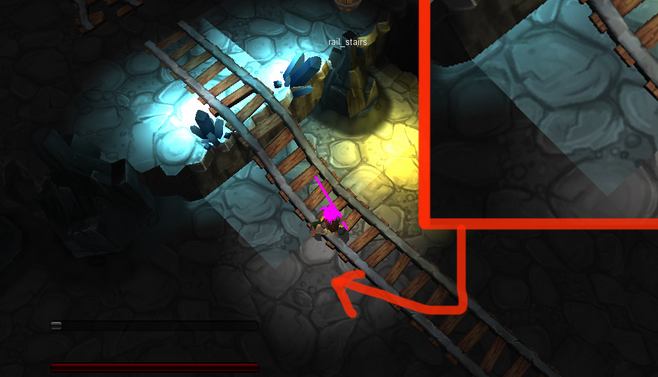

Bu hep verdiğim örnek. Soldaki hatalı render, bleeding var yani ışık sızması var çünkü. Bu kasıtlı olarak değil, render hatası sonucu oluşuyor. Sağdaki ise adamların çözüm olarak sunudukları ve daha doğru sonuç veren hali. Hangisi daha güzel gözüküyor? Bana göre soldaki. Ama sağdaki daha doğru olan.
Aşağıda, bahsettiğim şeylerle alakalı olmayan bleeding sorunları var. Bunlar, başka problemer yüzünden gerçekten istenmeyen şeyler, yukardaki ss gibi güzel gözükmesini sağlamıyor.

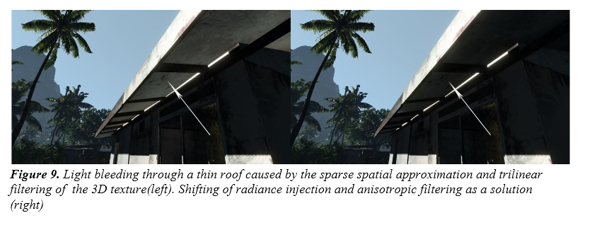

Konuyla alakalı değil ama eklemek istedim.
ilk ss'de Crysis'de farklı bi yaklaşımdan oluşan bleeding sorunu aslında görüntünün güzel algılanmasına yol açıyor. Konsolda
mesela, bu soruna yol açan yaklaşımı daha hızlı işleyebiliyor ve donanıma özel kodlayabiliyorsan, bu özel tasarım denen şey olur. Bugün bu yapılmıyor işte.
