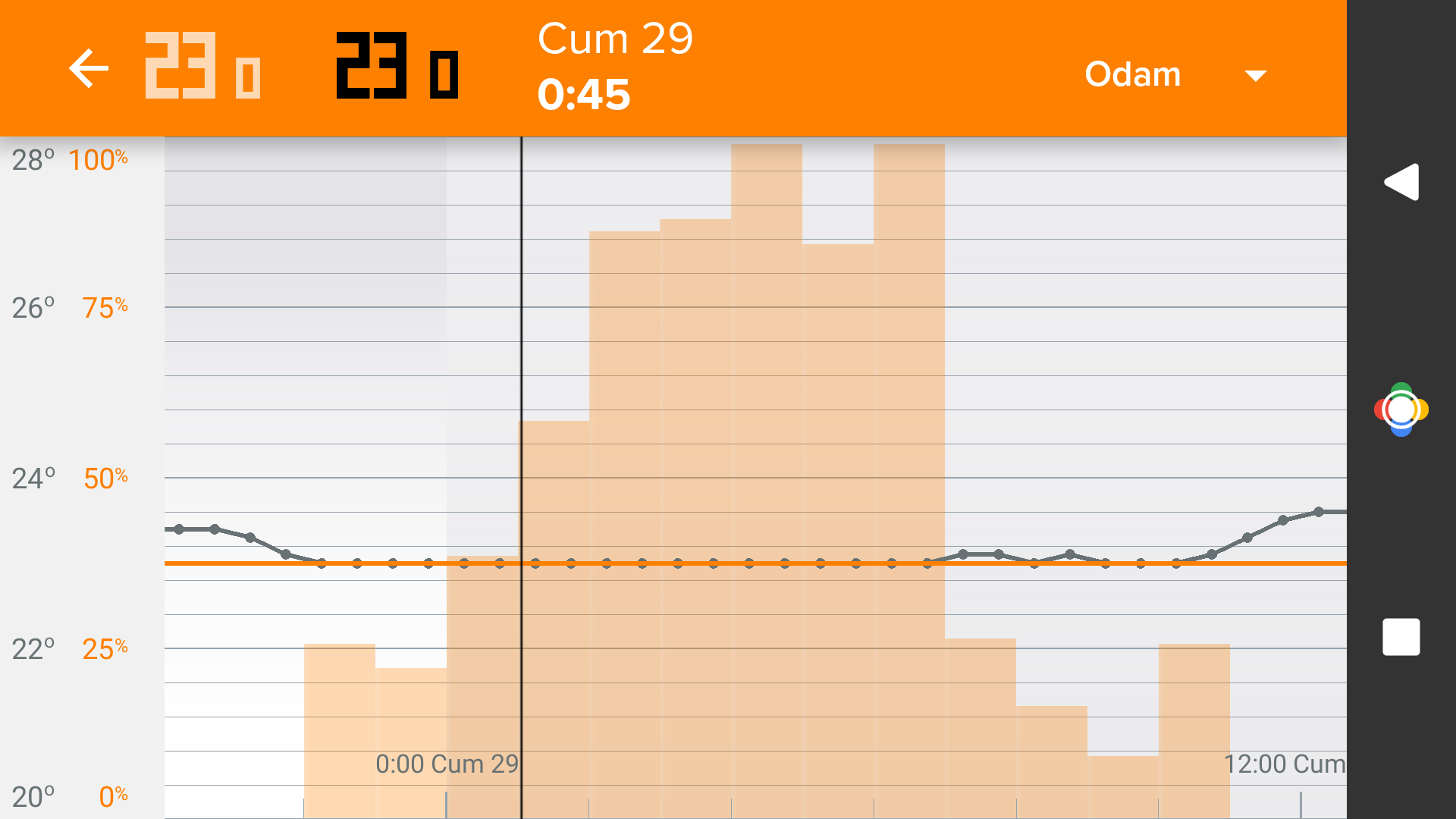

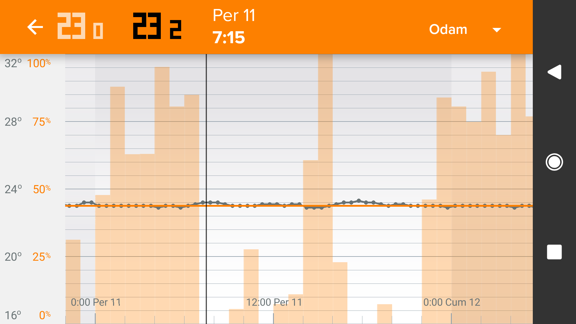

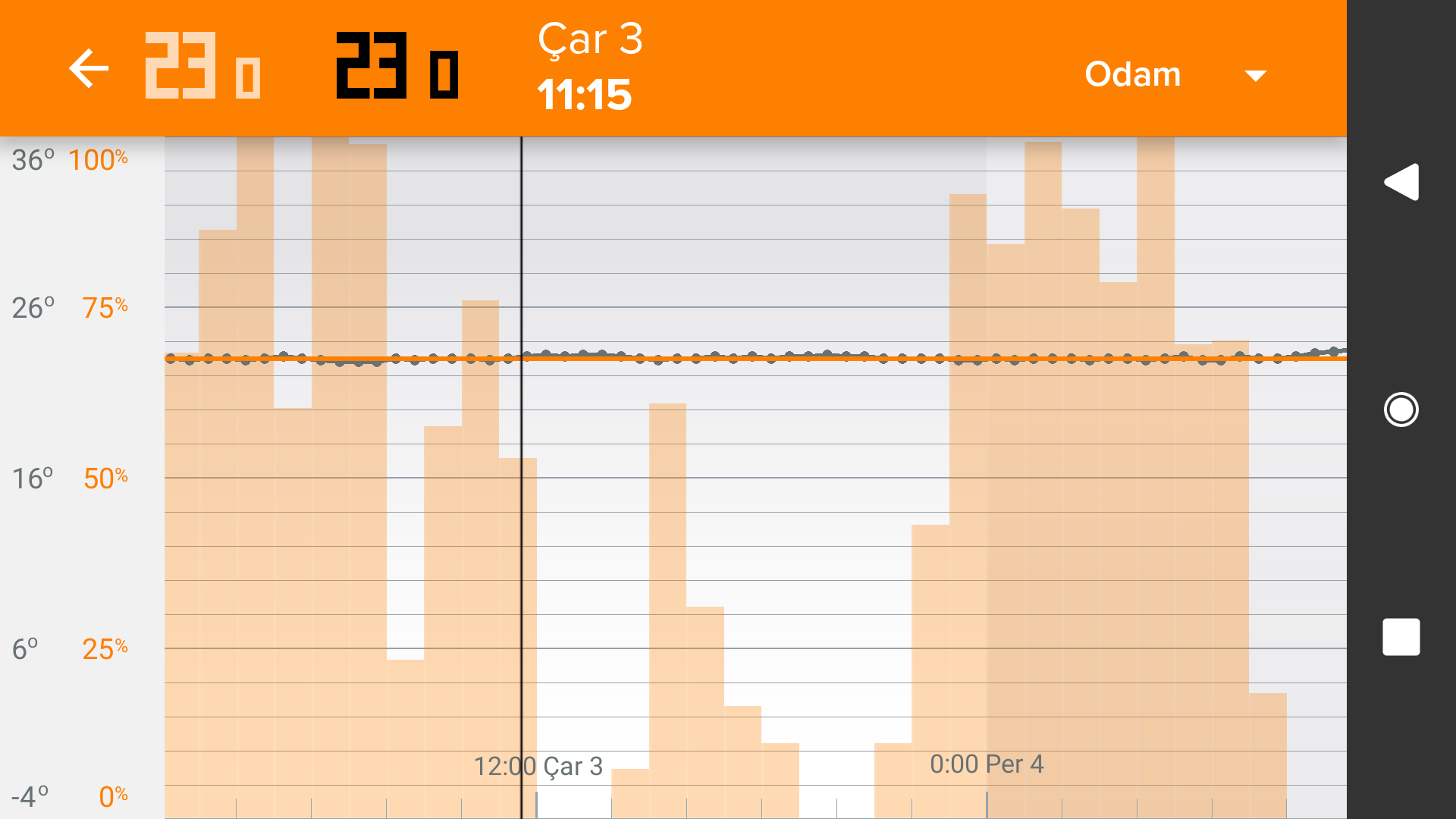

6 yıl
Bu soruyu ben yanıtlamak istiyorum çünkü geçen sene Daikin kombiyi dhs+netatmo ile kullandım ve çok başarılıydı size bir kaç foto atıyorum sanırım anlaşılır. < Resime gitmek için tıklayın > < Resime gitmek için tıklayın >
Bu mesajda bahsedilenler: @aRsen_lupEn
6 yıl
Bir grafik daha atayım, odanin içinde kombi
haricinde bir etken olmadiğinda (oturma odası
gece grafiği) neler yapabiliyor. < Resime gitmek için tıklayın >

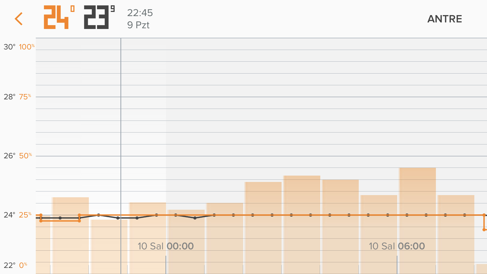

6 yıl
Netatmonun ileri seviyedeki ilk gece performansı
Baştaki -0.1 oynamalar ileri seviyedeki ilk saatleri sonrasndda hemen toparladı nerdeyse anlık karar verebiliyor

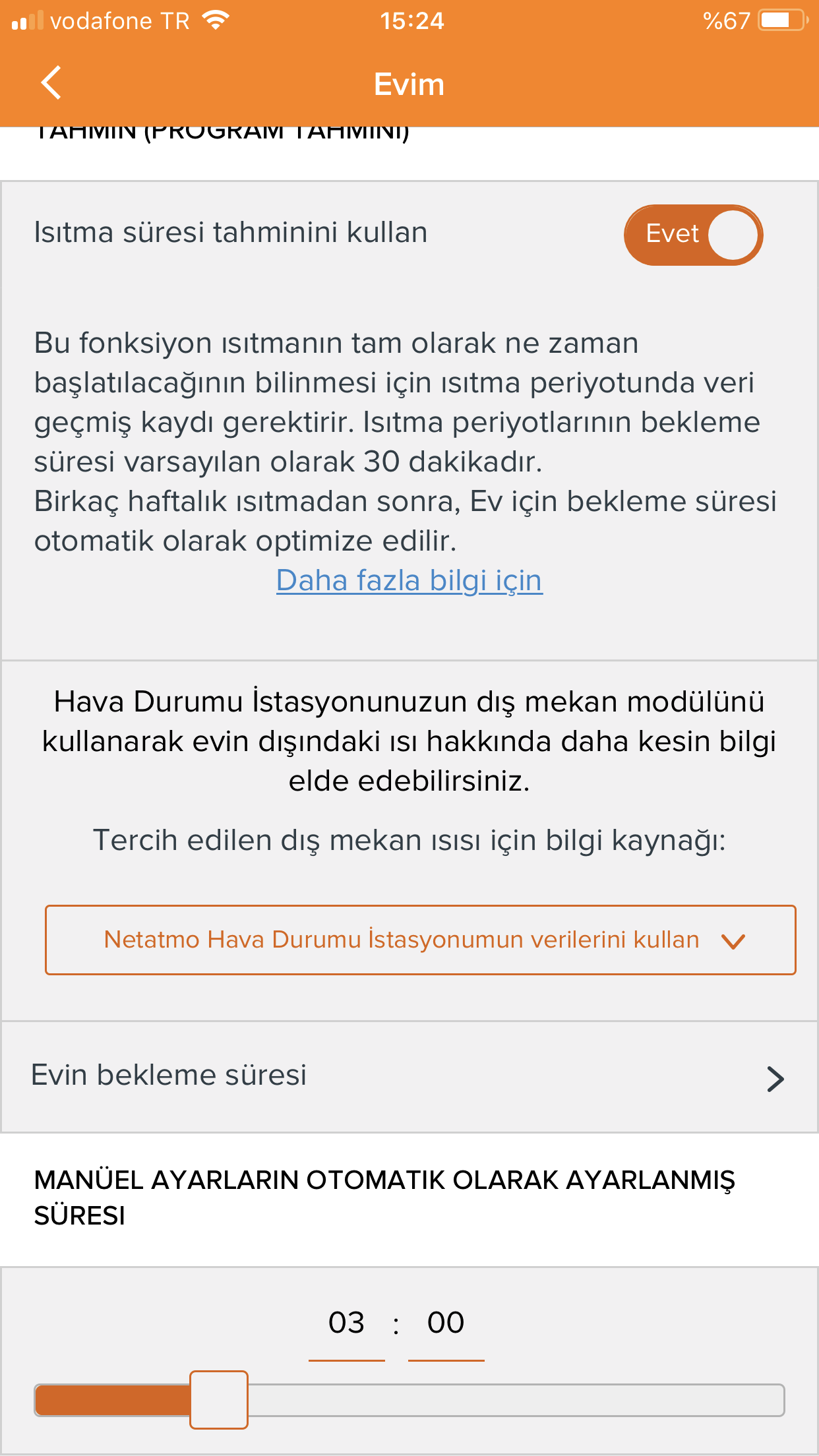

6 yıl
Merhaba benim ayarlarimda gece gündüz arası sadece 0.5 derece farkı var ve sadece istediğim saatlerde devreye girsin istediğimden tahmin modu kapalı bende öyle kullanıyorum.
tahmin modu bence tüketimi bir miktar artirabilir

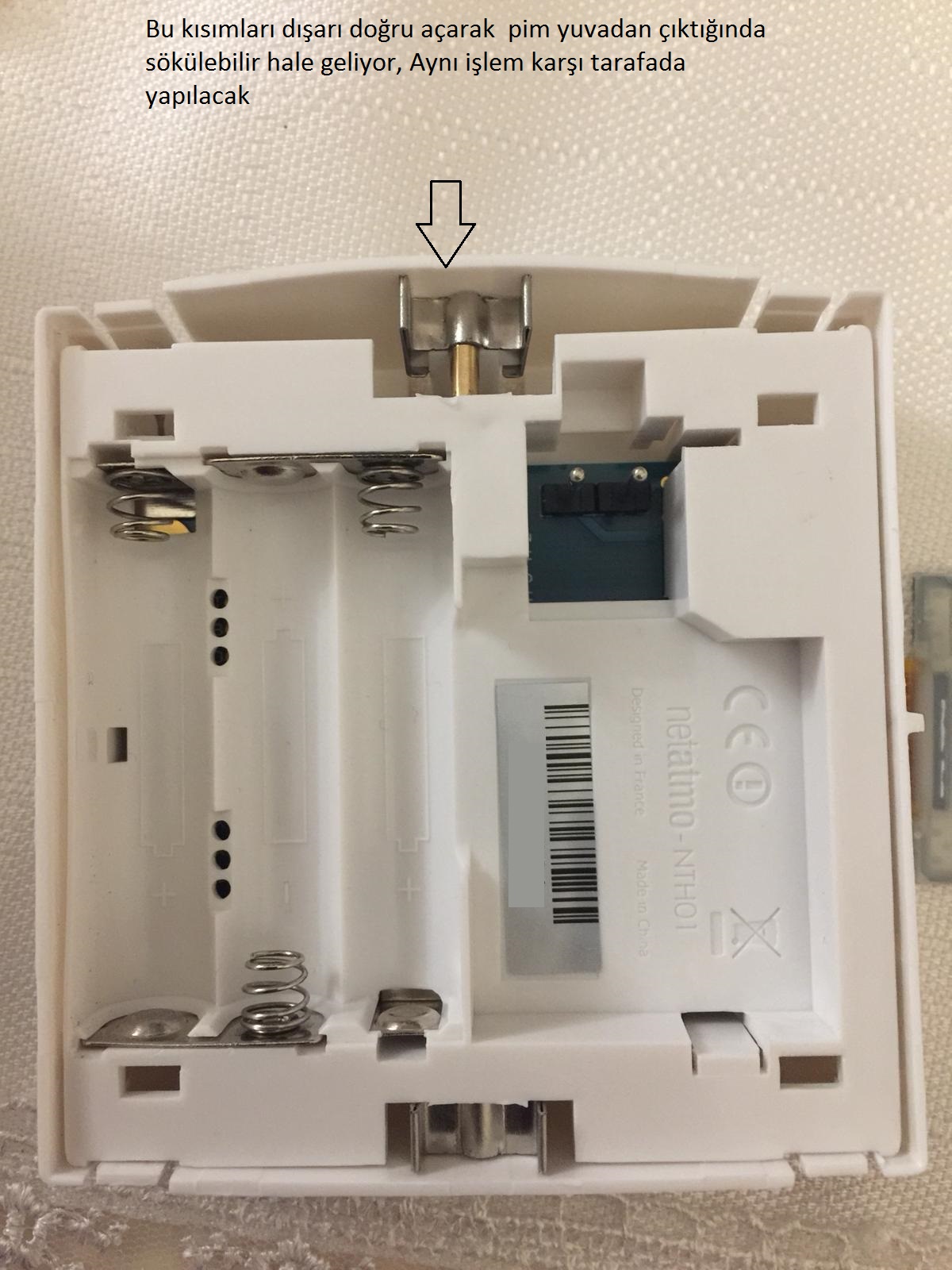

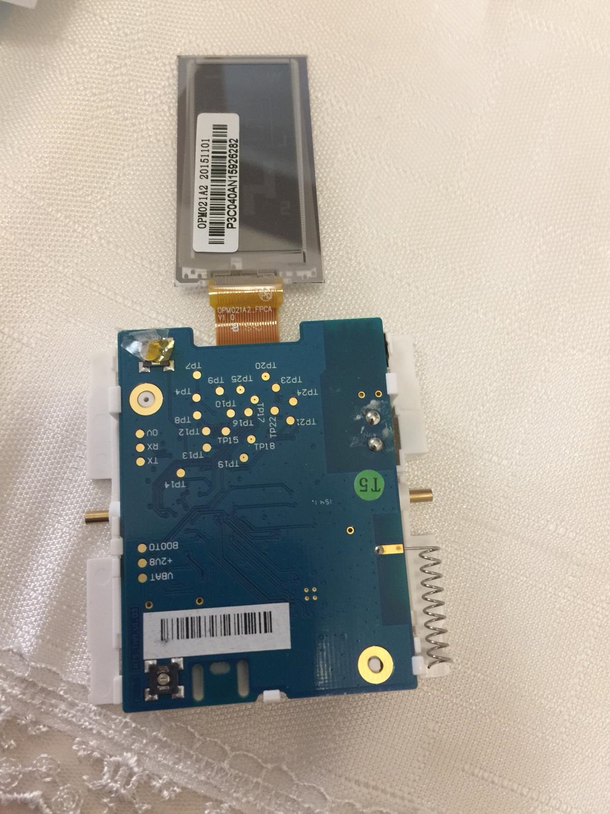

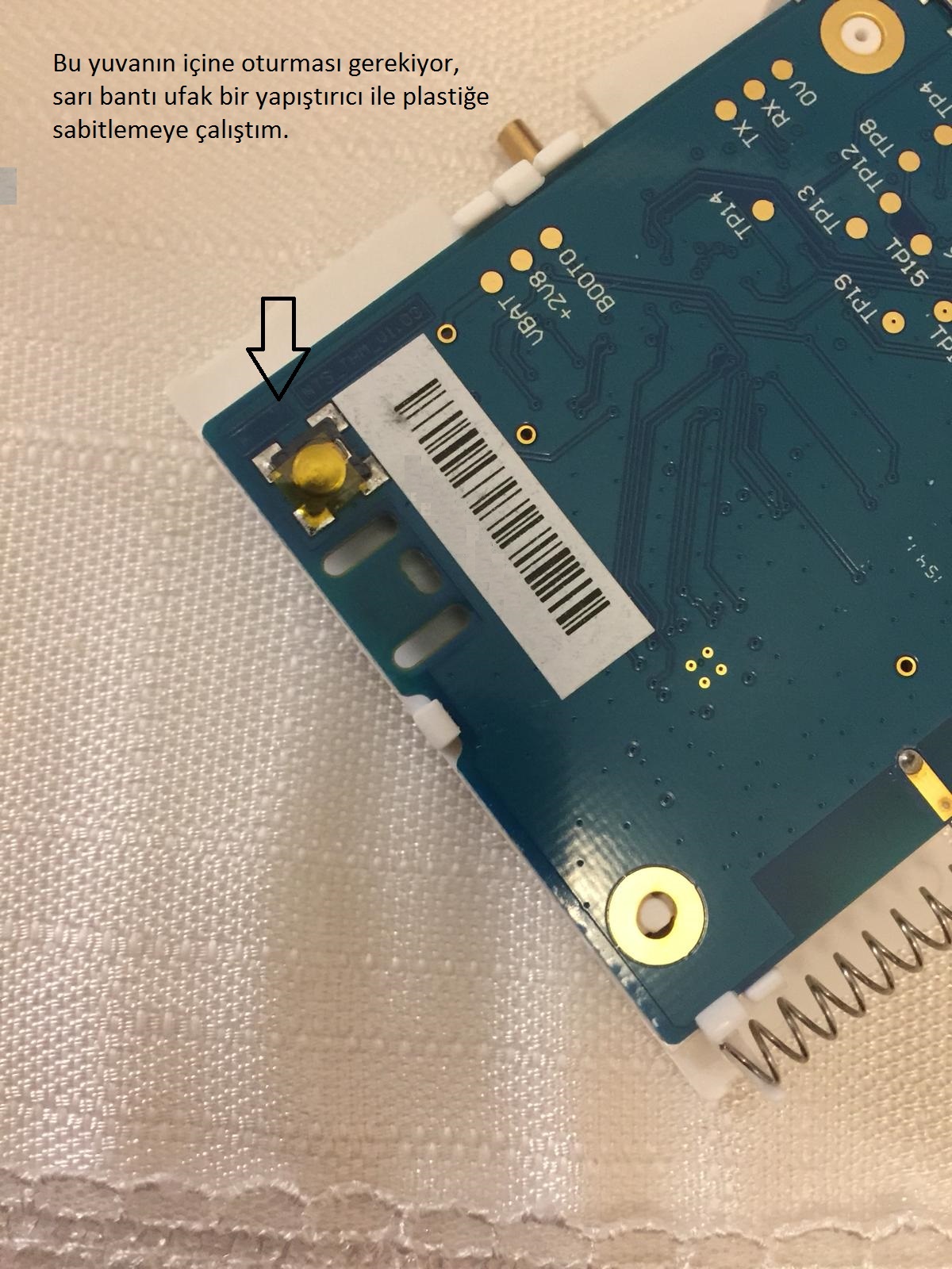

6 yıl

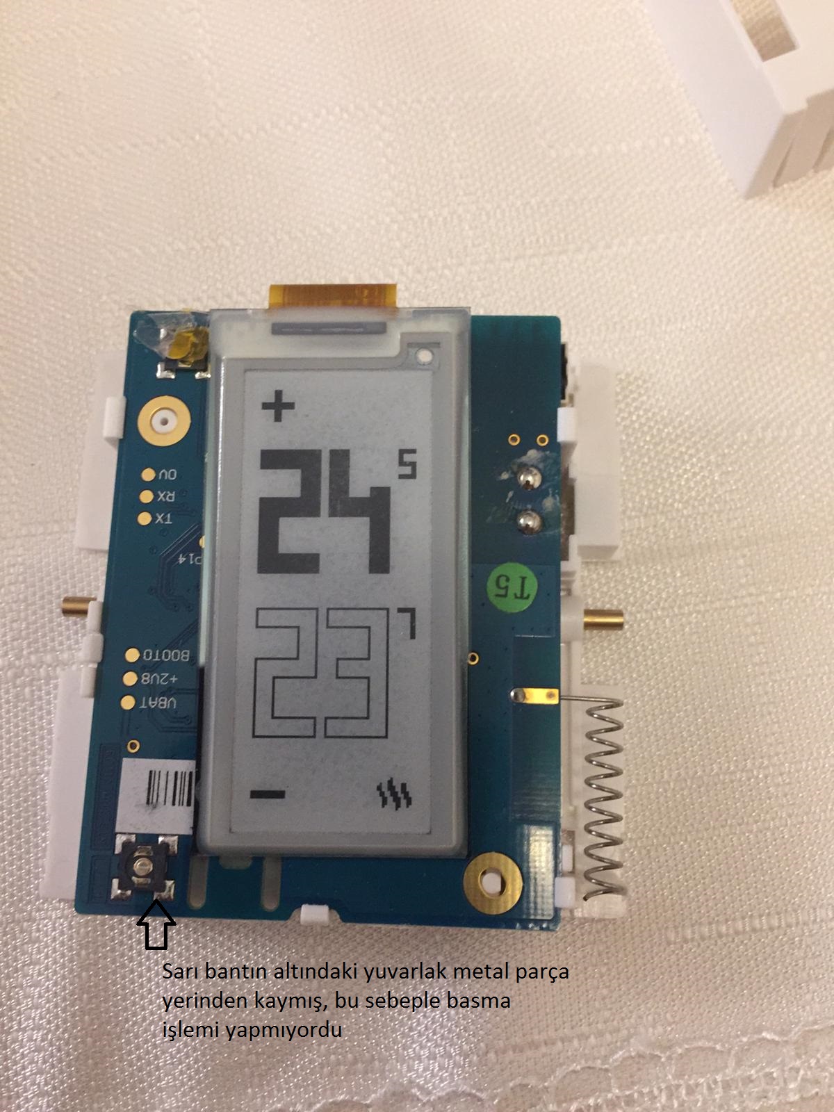

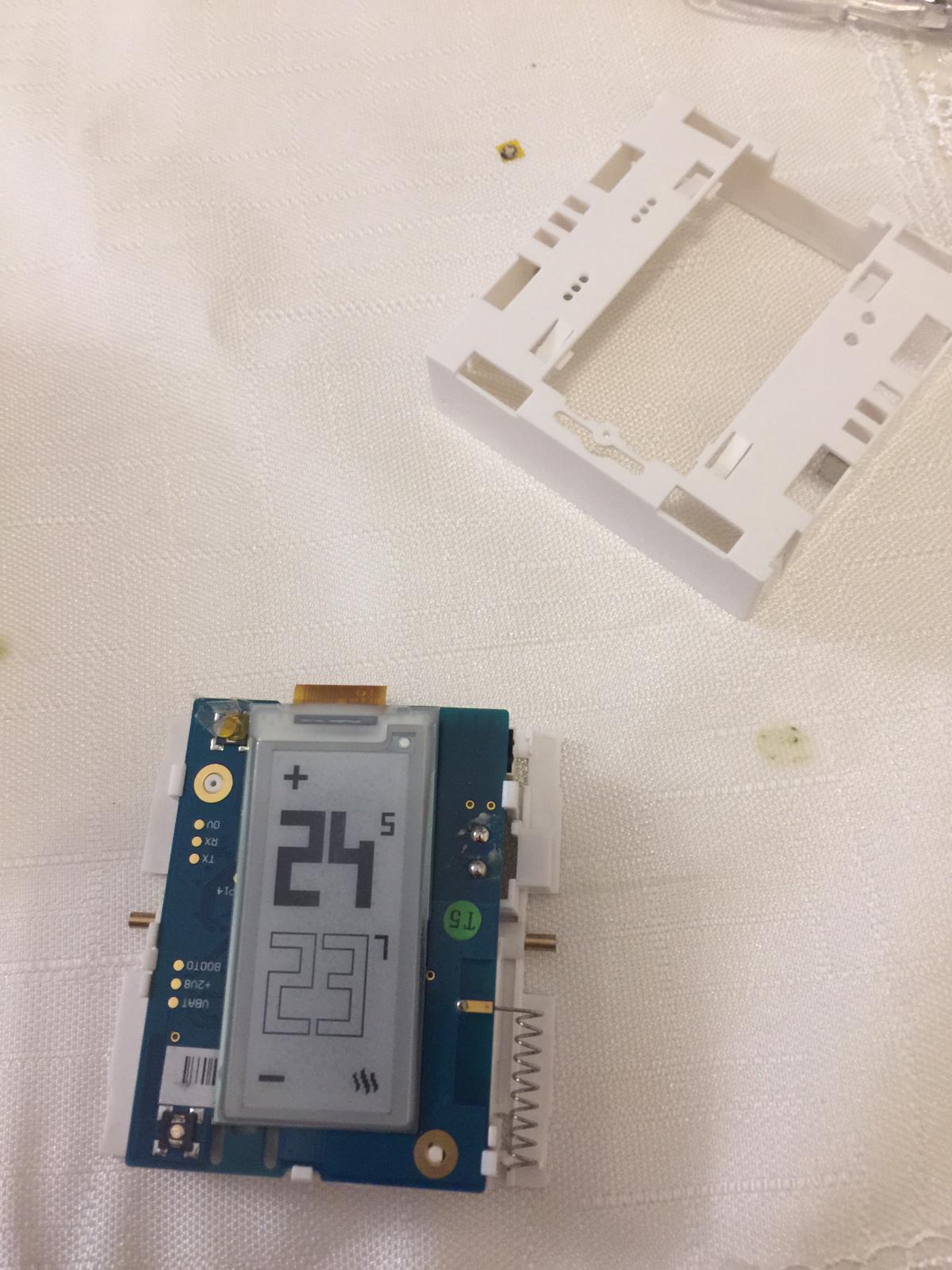

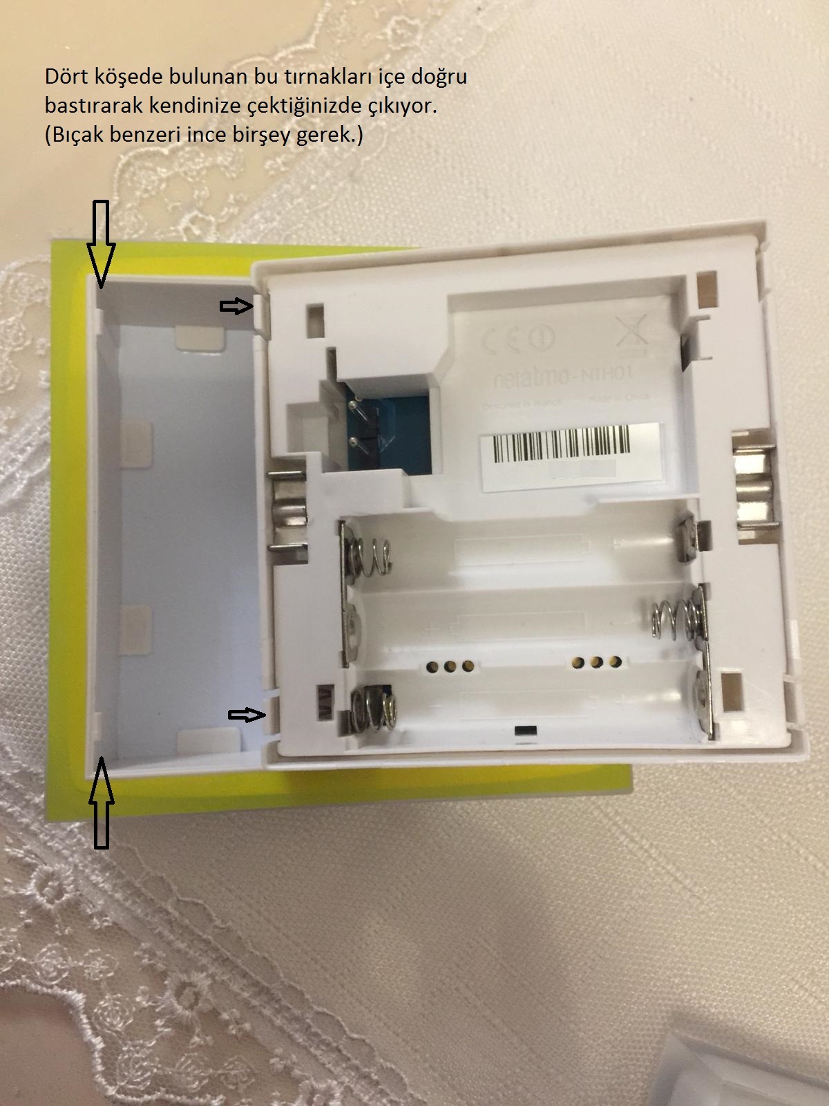

Merhabalar
Netatmoyu duvardan sökerek uygulamadan yer değiştir yapıp masanın üzerinde kullanmaya başlamıştık, Bir süre sonra üzerindeki eksiltme tuşu basmamaya başladı, bende bir cesaret söktüm ve içerisindeki ufak yuvarlak metal basmaya yarayan parça yerinden kaymış. Belki ihtiyacı görür diye paylaşmak istedim.
Cihazın konforundan oldukça memnunum umarım uzun yıllar sorunsuz kullanırız.
< Resime gitmek için tıklayın >< Resime gitmek için tıklayın >< Resime gitmek için tıklayın >< Resime gitmek için tıklayın >< Resime gitmek için tıklayın >< Resime gitmek için tıklayın >< Resime gitmek için tıklayın >
