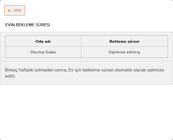

Öğrenme modla alakalı sorularım olacak.Şimdi ilk görselde bekleme süresi optimize edilmiş diyor bunu anlamı nedir?Yanlış hatırlamıyorsam daha önce burada varsayılan 30dk yazıyordu Şimdi bu öğrenmiş mi oluyor? ikinci görseldeki ısınma süresi tahmini aktif olmamış sanırım

Ben de aynı durumdayım görsellerde görüldüğü üzre bekleme optimize edildi diyor fakat evi set ettiğim değer 22.5 iken 22.8 lere kadar çıktığı oluyor acaba bu dalgalanma neden oluyor? Öğrenme modunda kombiyi set edilen değerden önce kapatması gerekmiyor mu?
