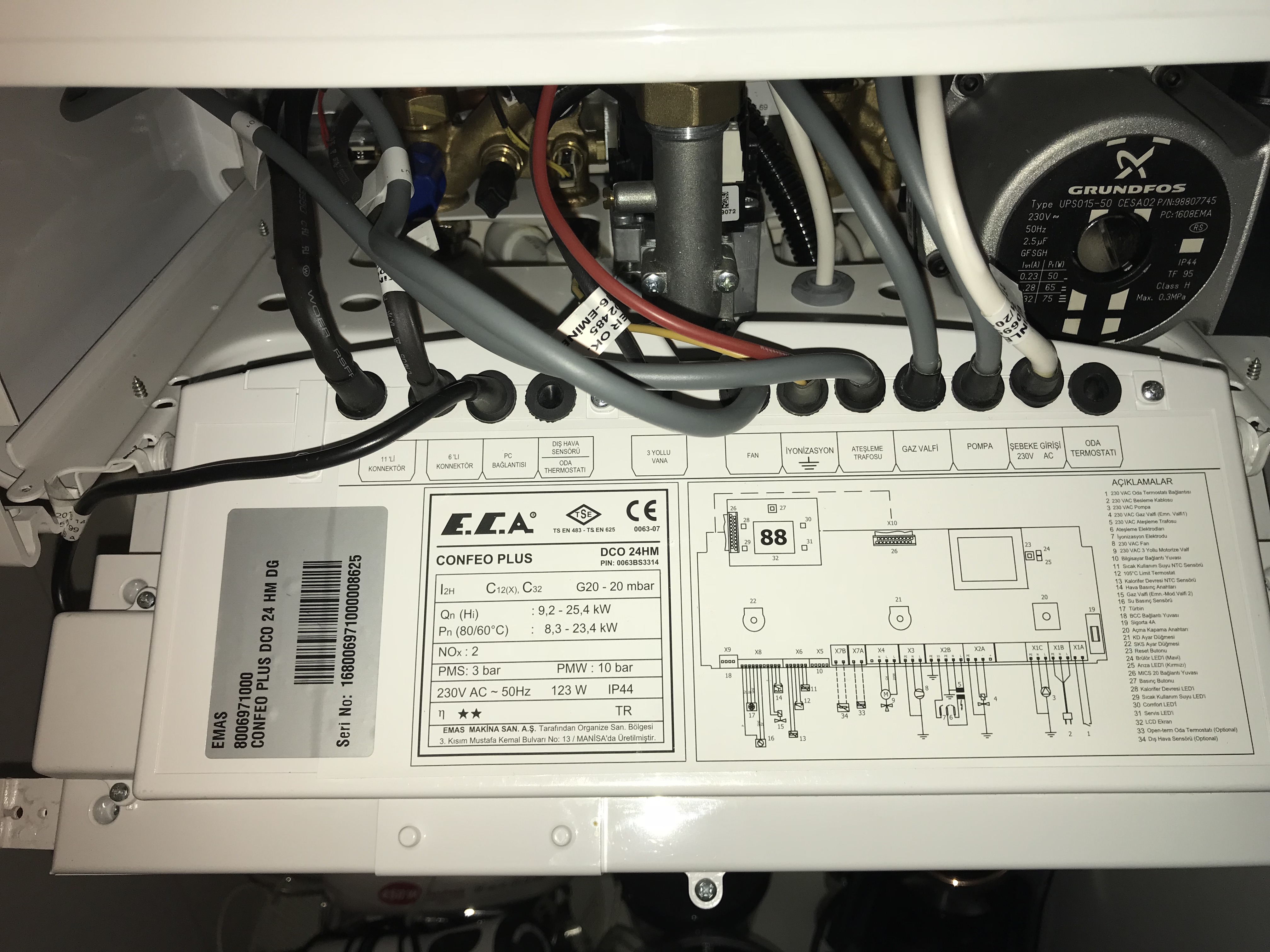

Kombi ECA Confeo Plus. Dün Netatmo Termostat alıp bağlantılarını yaptım ama ateşleme yapmıyor. kombideki 1 numaralı yere enerji bağlantısını 33 numaralı yere de termostat bağlantısını yaptım. şalteri açtığımda rölede sürekli beyaz ışık yanıp sönüyor. rölenin altındaki düğmeye bassam bile beyaz ışık aynı şekilde yanıp sönüyor. Kombini sesinden anladığım kadarıyla ilk ateşleme yapmak istediğinde ateşleme için ses geliyor ama alev gelmiyor. kombi üzerinde herhangi bir arıza ışığı falan da yanmıyor. Ne yaptımsa başaramadım. Bu konu ile ilgili bilgisi olan var mı?< Resime gitmek için tıklayın >@macerhan

Orijinalden alıntı: rkosker
merhaba,
ayarlardan kutupsallık kısmını zıt yapabilirmisiniz. Kabloyu ters bağlamış olabilirsiniz.
7 yıl
1 nolu yere, termostat çıkışlarını. X1A klemens (buradaki köprüyü farketmiş olmanız lazım, önce köprü sökülmeli)
2 nolu yere, termostanın 220V beslemesini. X1B klemens (L ve N uçları)
bağlayacaksınız.
< Bu mesaj bu kişi tarafından değiştirildi ayyolcu -- 6 Mart 2018; 14:38:24 >
Bu mesajda bahsedilenler: @rkosker

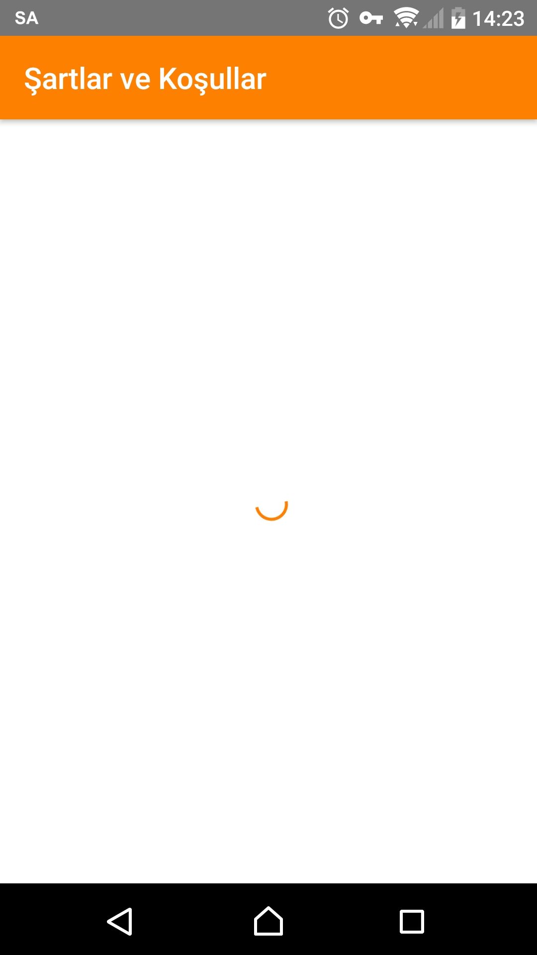

Netatmo uygulamasında sorun yaşıyorum
Şartlar ve koşullar sayfasında kalıyor.
Uygulamayu güncelledim, kaldırdım tekrar yükledim. Herhangi bir değişiklik olmadı.
Sizde durum nasıl çalışıyor mu?
7 yıl
Uygulamayı güncelledim, kaldırdım tekrar yükledim. Herhangi bir değişiklik olmadı.
