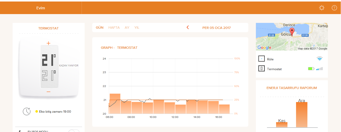

Netatmo kullanırken peteklerimin hiç soğmadığını görüyorum. Buda evde konfor ve üşüme hissi vermiyor.
< Bu mesaj bu kişi tarafından değiştirildi BAEMER -- 5 Ocak 2017; 16:28:52 >
Bu mesaja 3 cevap geldi.
sıcaklık hassasiyetini 0,1 mi yaptınız
Bu mesajda bahsedilenler: @BAEMER
